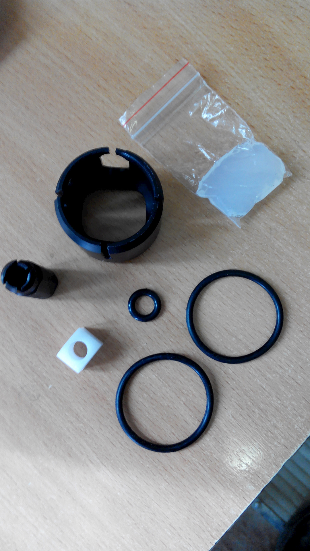

Но … Увы, радоваться включением 1й передачи мне пришлось только месяца три. Далее ситуация начинала только усугубляться. Прибавилась еще и проблема с включением задней передачи. Постепенное запустение мной этой проблемы вылилось к включению этих двух передач только через грубую силу и то не с первого раза. Было решено заказывать ремкомплект через интернет. Был найден человек в РБ, который предлагал его по цене 2500руб. (апрель 2016г.). В стоимость входит как сам ремкомплект так и доставка его почтой к заказчику, но только по 100% предоплате. Страшно, что могут деньги уйти в никуда, а надо. Оплатил. Как посылка была отправлена, человек скинул код по отслеживанию посылки. Через 1,5 недели пришла.

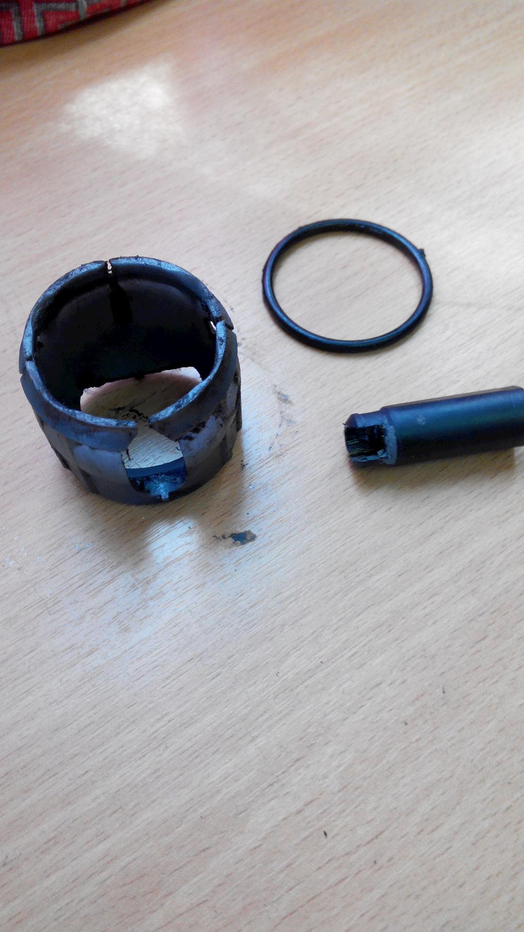

Было принято решение полностью снимать кулису КПП дабы все прочистить и смазать, а не делать это в машине.
Весь ремкомплект пошел в дело, кроме сухарика. Когда стал чистить посадочное место кулисы обнаружил остатки от прежнего резинового колечка.

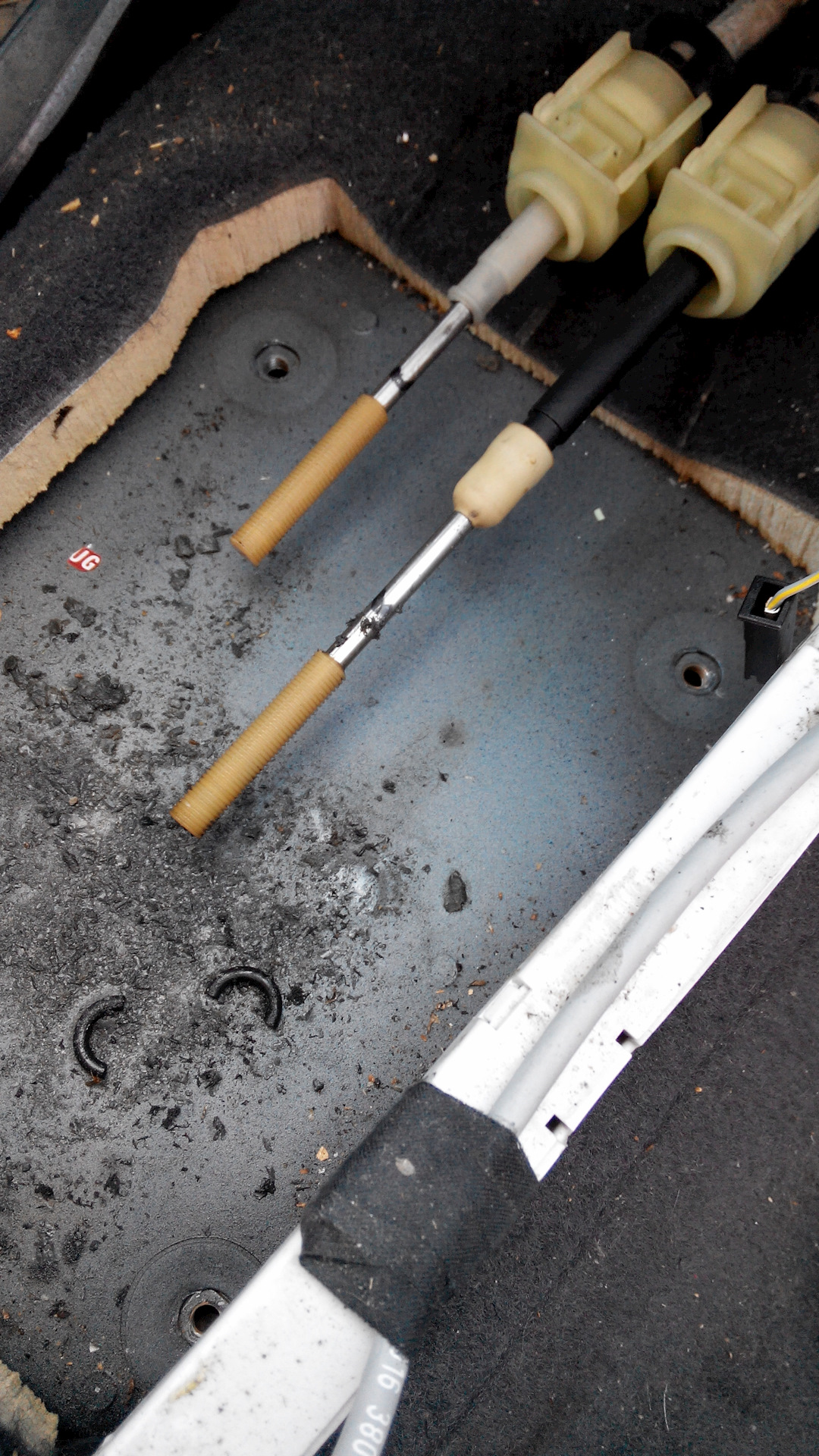

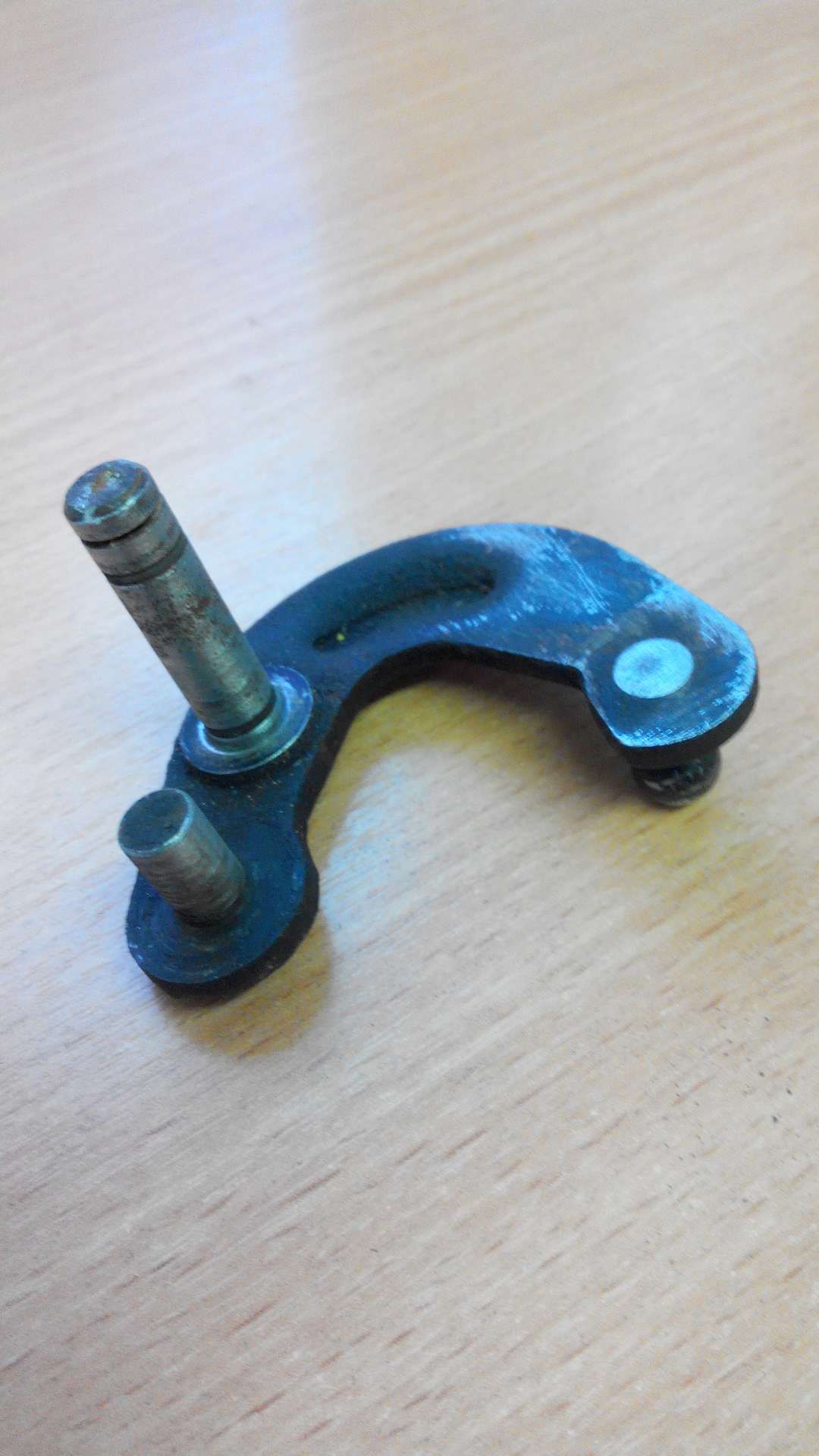

Готово. Момент истины. Включаем первую — включается, но с трудом. Включаем заднюю — не включается. Полное разочарование. Включаем мозг. Вывод один — вертолет (ТИС). Лезем под капот, снимаем аккумулятор и площадку под ним. Вот он наш виновник. Отщелкиваем тросики. Одна его "лопатка" рукой двигается, а вторая закисла намертво (та что с сухариком). Опять интернет в помощь. Нашел ответы на свои вопросы в БЖ у Sergiuss. Но для снятия вертолета мне под капотом просто не хватало места. Если даже подберусь и откручу болты его крепления, то судя по фото вынуть его из КПП мне все равно не хватит пространства. Снова интернет и вот он ответ. Вертолет на моем силовом агрегате снимается только после снятия КПП. Но стоп. Как малая "лопатка" держится за ТИС? Ответ на фото из БЖ выше упомянутого пользователя — стопорное кольцо. Тут на помощь приходит товарищ. Снимаем переднее левое колесо и длинной отверткой снизу друг пытается сдернуть кольцо. Я же сверху выставляю отвертку на зацеп кольца и придерживаю рукой чтобы оно не потерялось когда выйдет. Если смотреть снизу то кольцо снимается в сторону расширительного бачка. Стопорное кольцо сняли, за ним просто кольцо, а "лопатку" не снять — прикипела. Снова друг-товарищ под машиной длинной отверткой и молотком выбивает потихоньку эту деталь, а я придерживаю сам вертолет чтобы его не перекосило от наших ударных действий. Глаза боятся, а руки делают. В общем выбили этот рычажок, его шток был весь в ржавчине. Фото увы не сделал, руки были грязные да и пора было на перекус. После зачистил эту деталь наждачной бумагой.
Смазал остатками смазки из ремкомплекта и вставил новый сухарик. Поставили все на место, долго помучались с установкой стопорного кольца, одел троса на ТИС. На кулисе снова выставил и зафиксировал скобой нейтральное положение и защелкнул фиксаторы на тросах. Тест. Все передачи включаются плавно и четко!

А возможность поменять этот кубик на полумесяце вертолета получится не снимая сам вертолет? С ямы например, если учесть что снимать с могу только площадку акб
Эх как давно уже это было, что и не помню всех подробностей. Но сам то вертолет снимать не надо, я же указал на это выше. Там просто нет места для его вытаскивания из корпуса коробки. Этот полумесяц с вертолета с товарищем и снимал, держится то на одной скобе, но подлезть к ней очень сложно, по этому делал не один.
