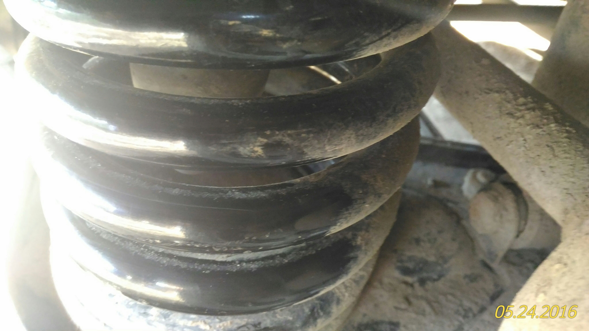

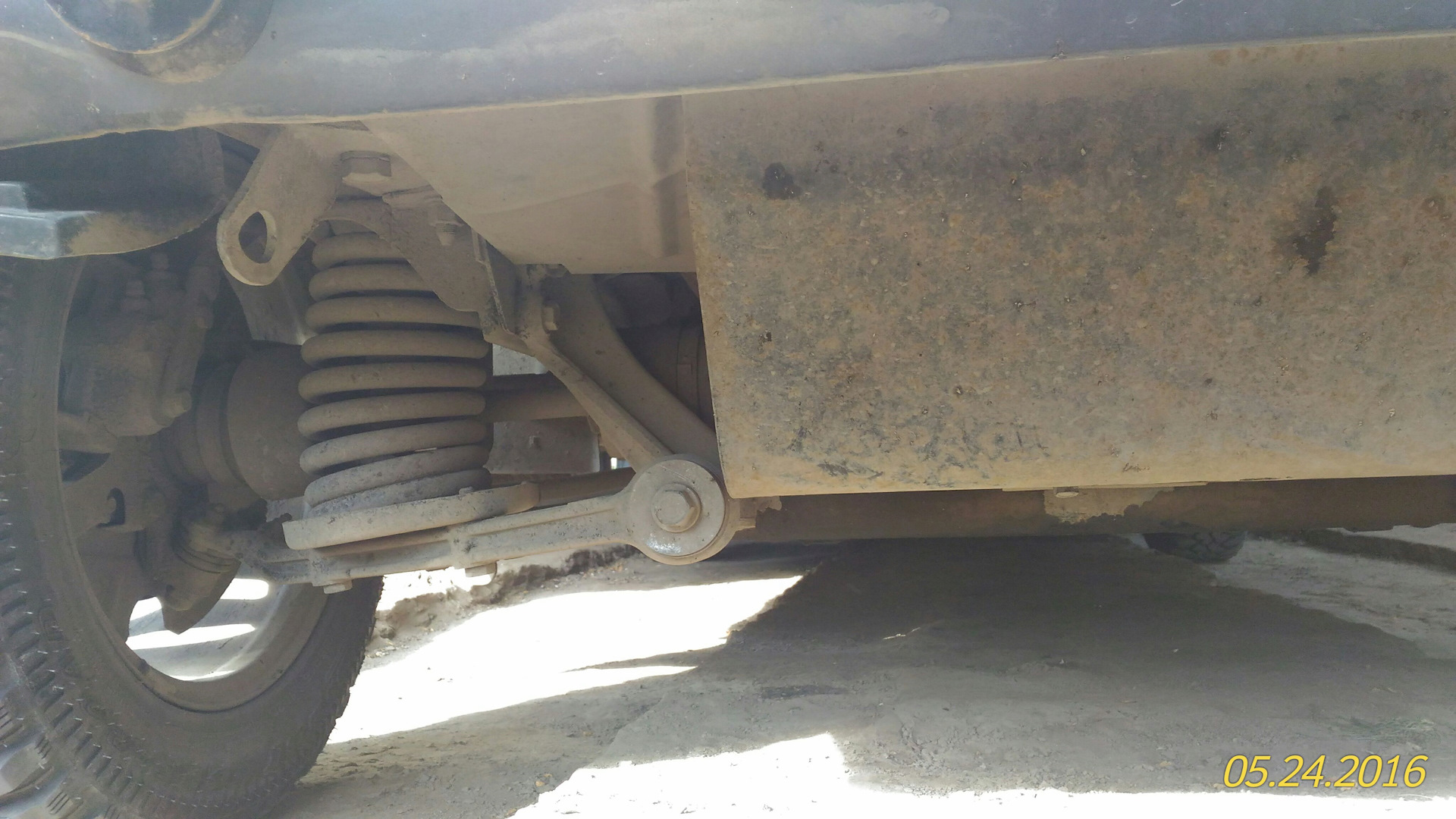

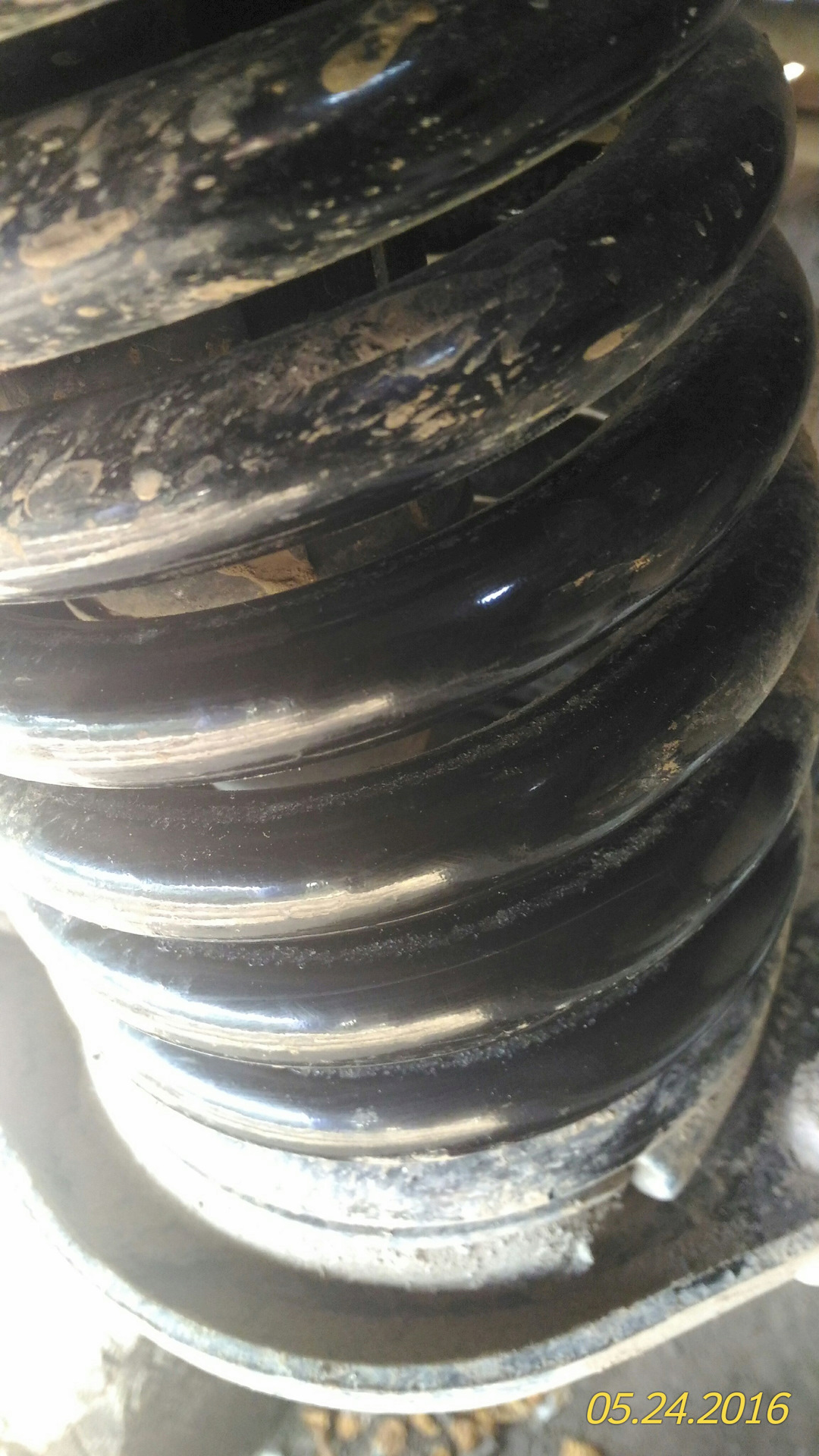

Общий вид передней подвески после того как все притерлось выглядит так:
Замерил суммарный зазор между витками, получилось меньше 40мм…
Помню как высказывались что слишком частые витки…схлопнется…
Что уж там таить, так оно и произошло.
На сильных ямах хлопает на ура, хотя мелкие ямки отрабатывает достаточно хорошо
Не буду тянуть вот следы, которые говорят о ситуации на сегодня:
Ну не справляются эти пружины с массой длинной нивы…а разница то на 150кг
Деваться не куда, раз заварил кашу мне и расхлебывать…

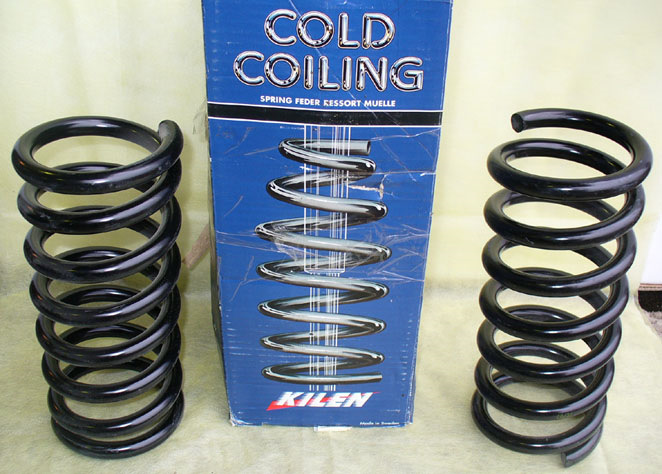

себе на экзисте заказал, шведские вроде, супер пружинки…2 года катаюсь очень хорошо работают…полностью гружёный почти не проседают.по горам-лесам летаю…передние обрезал один виток.зад встал чётко.и проставки полиуретановые зелёные воткнул — лифт получился милиметров 35-40.золотая середина.
