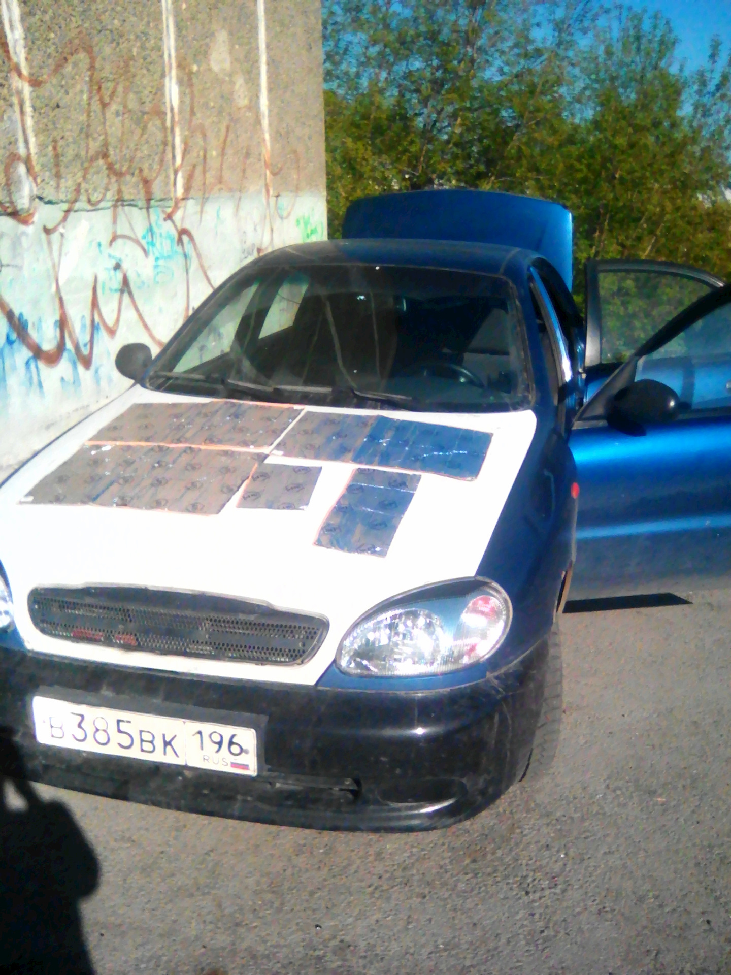

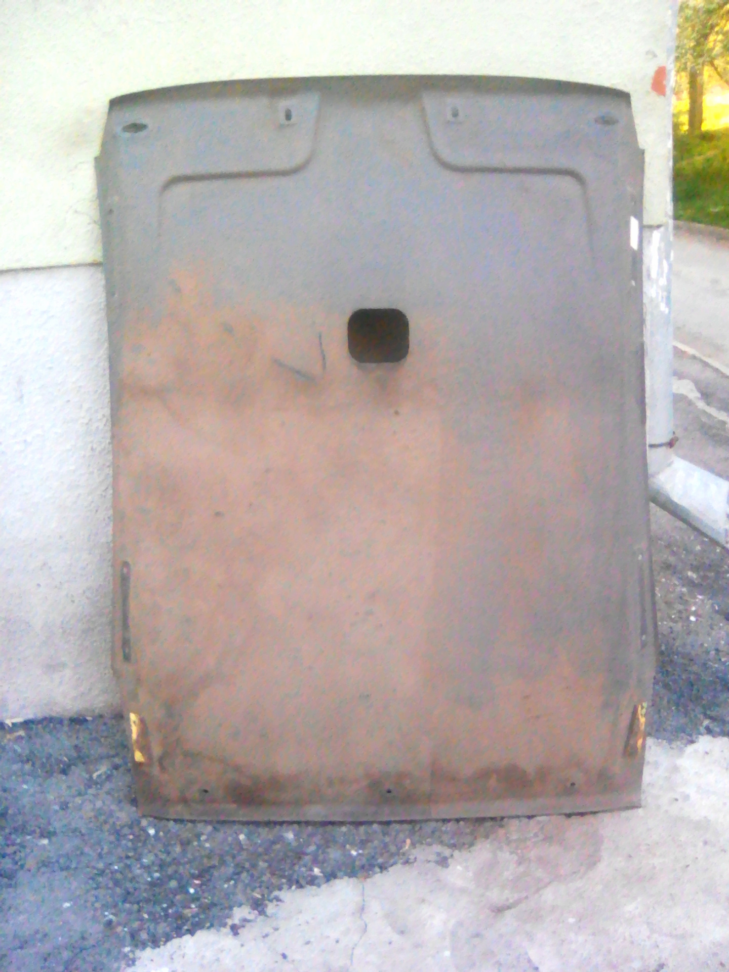

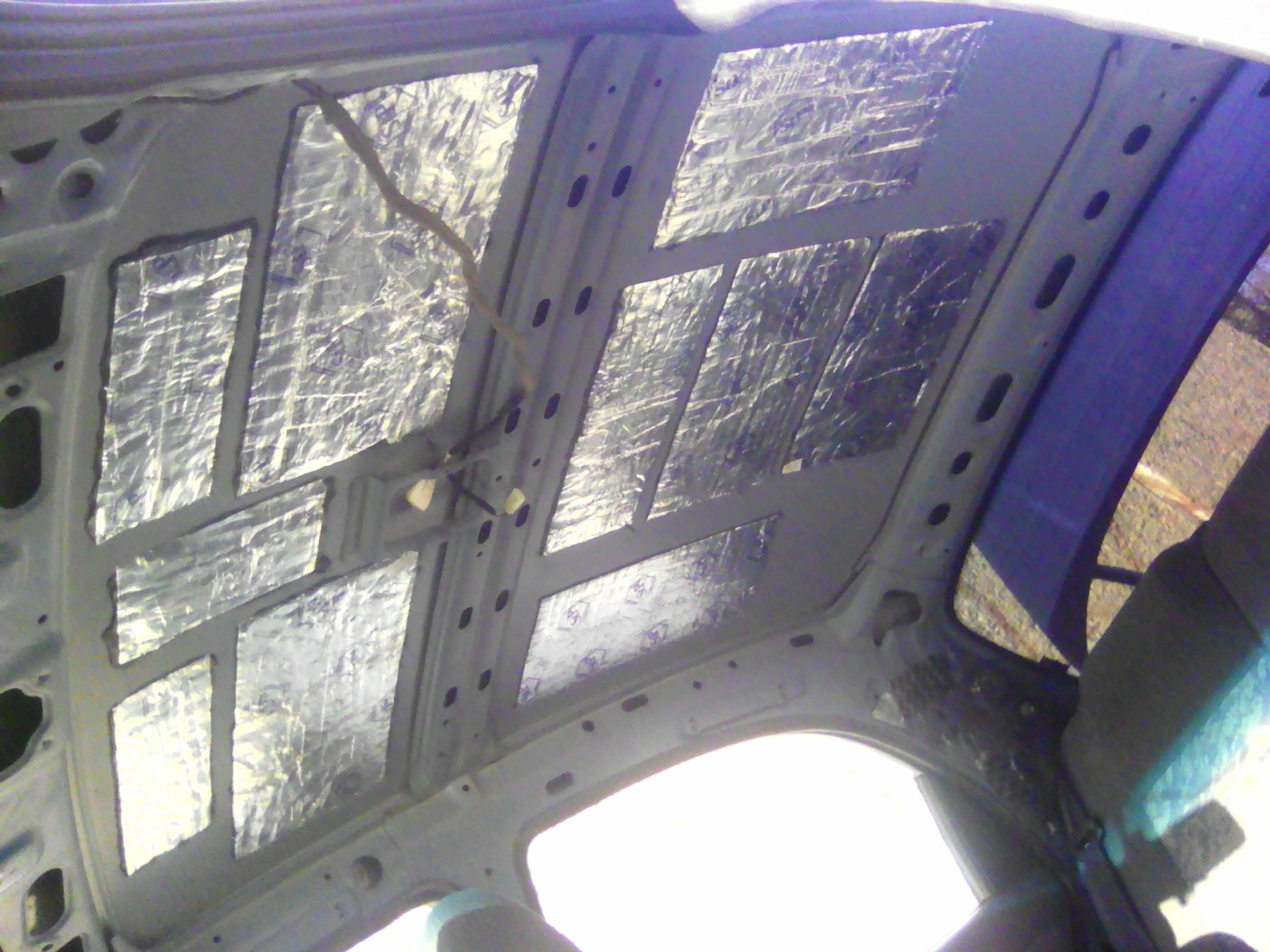

Завалялись у меня листы вибры со спленом и акцентом (были загоотовлены еще с зимы, для другого). Собственно надоели они мне валяться и мазолить глаза дома.

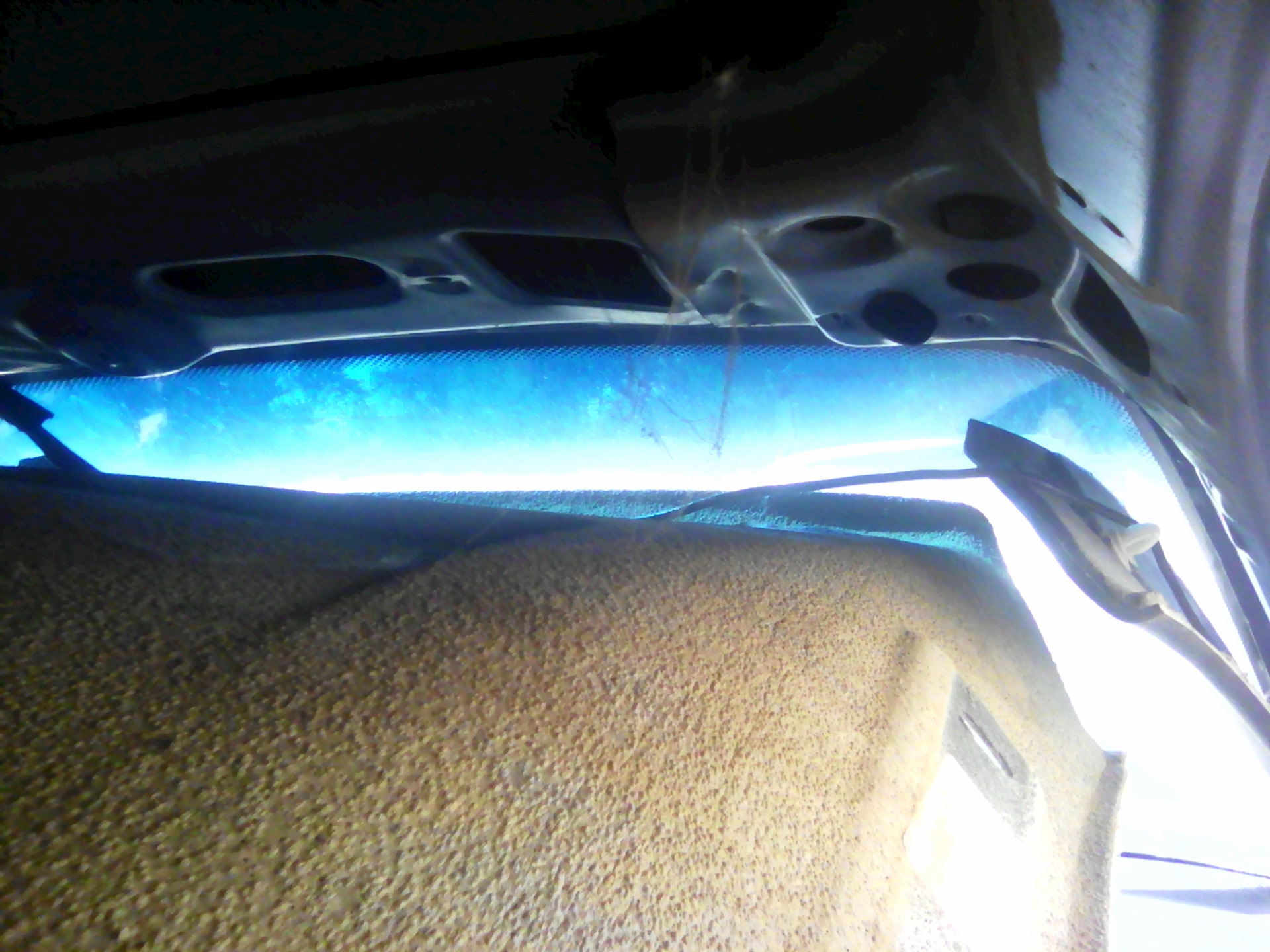

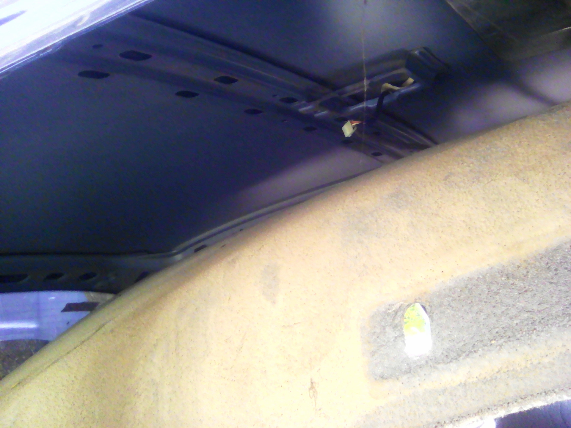

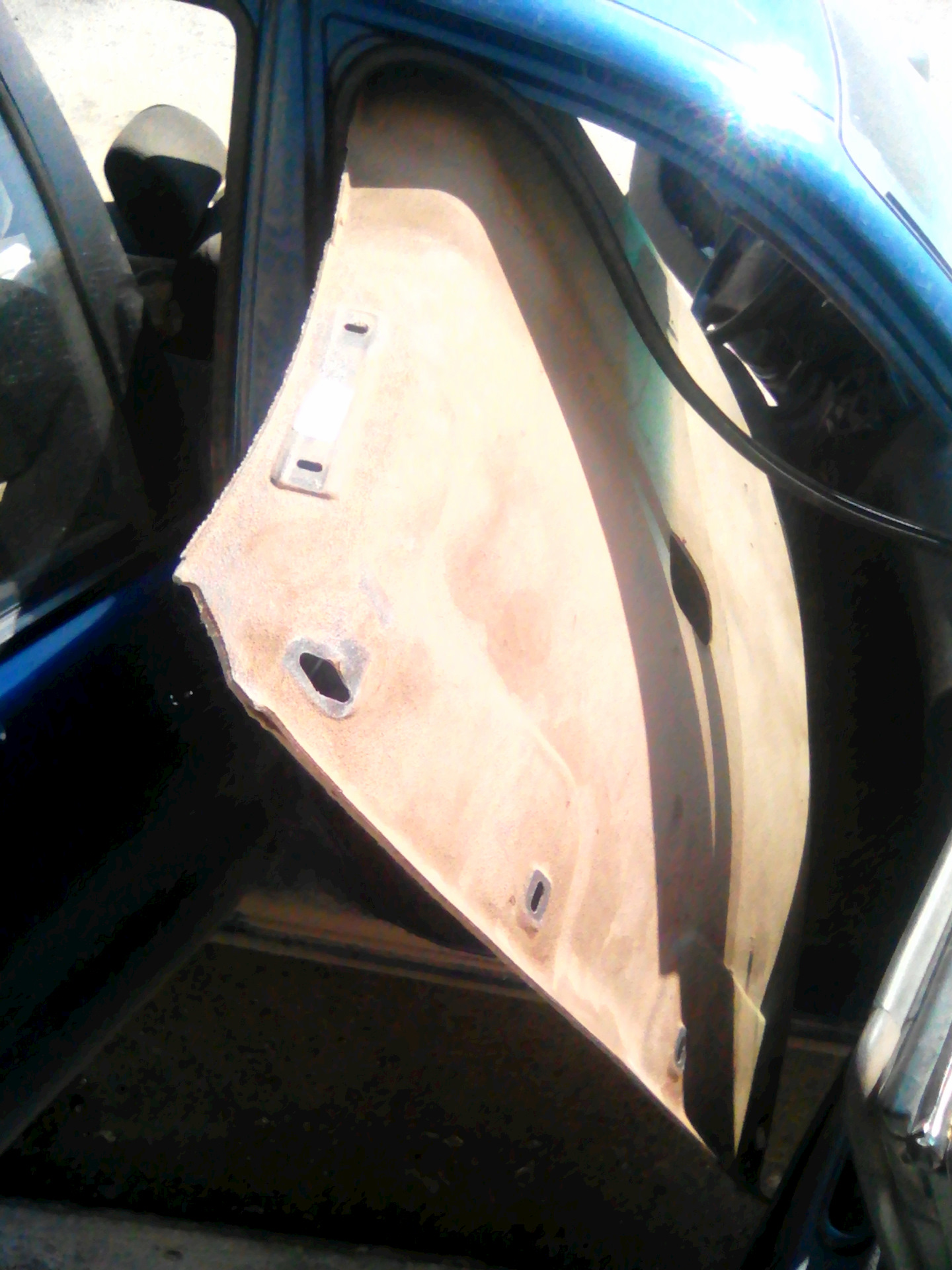

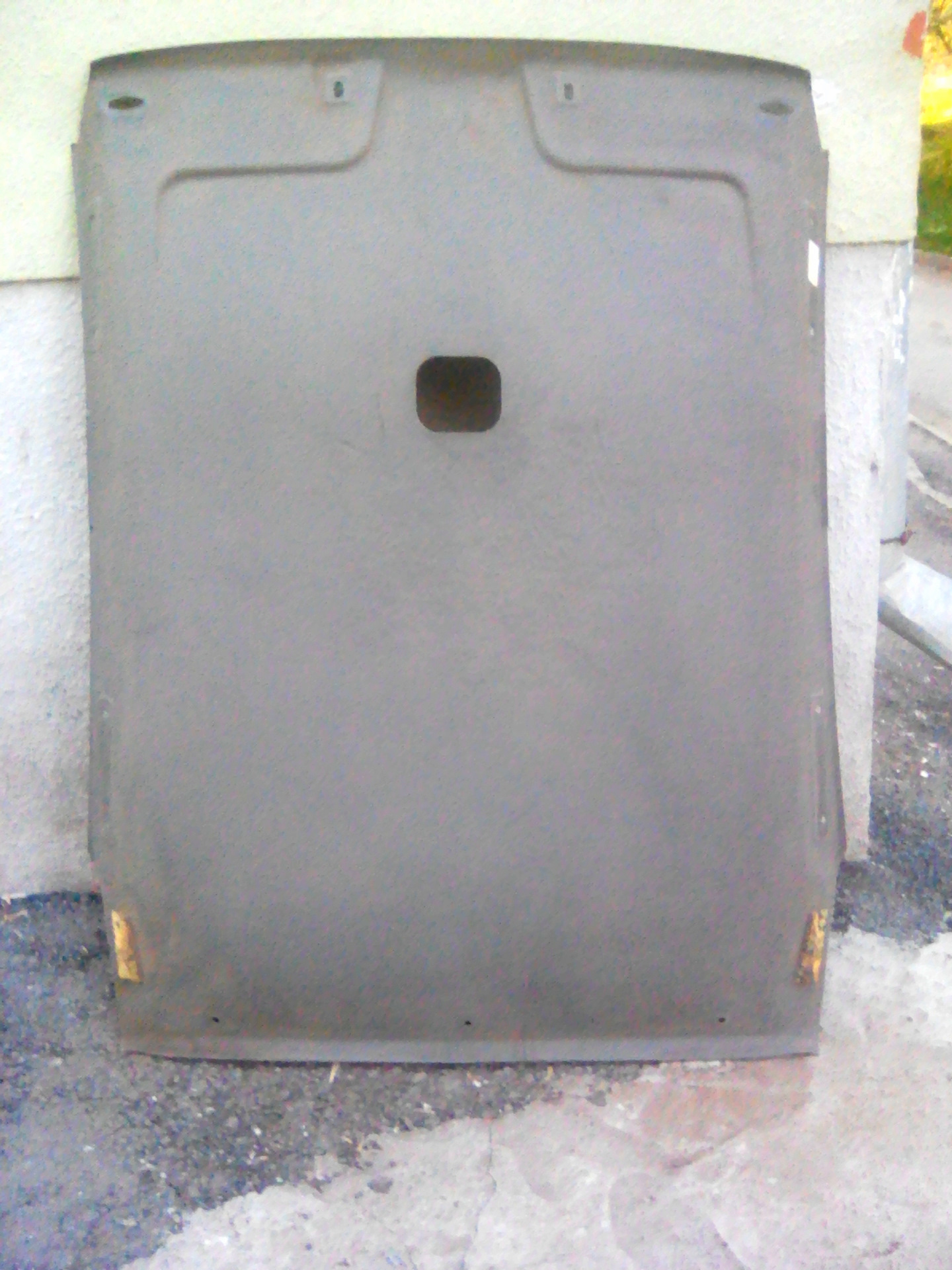

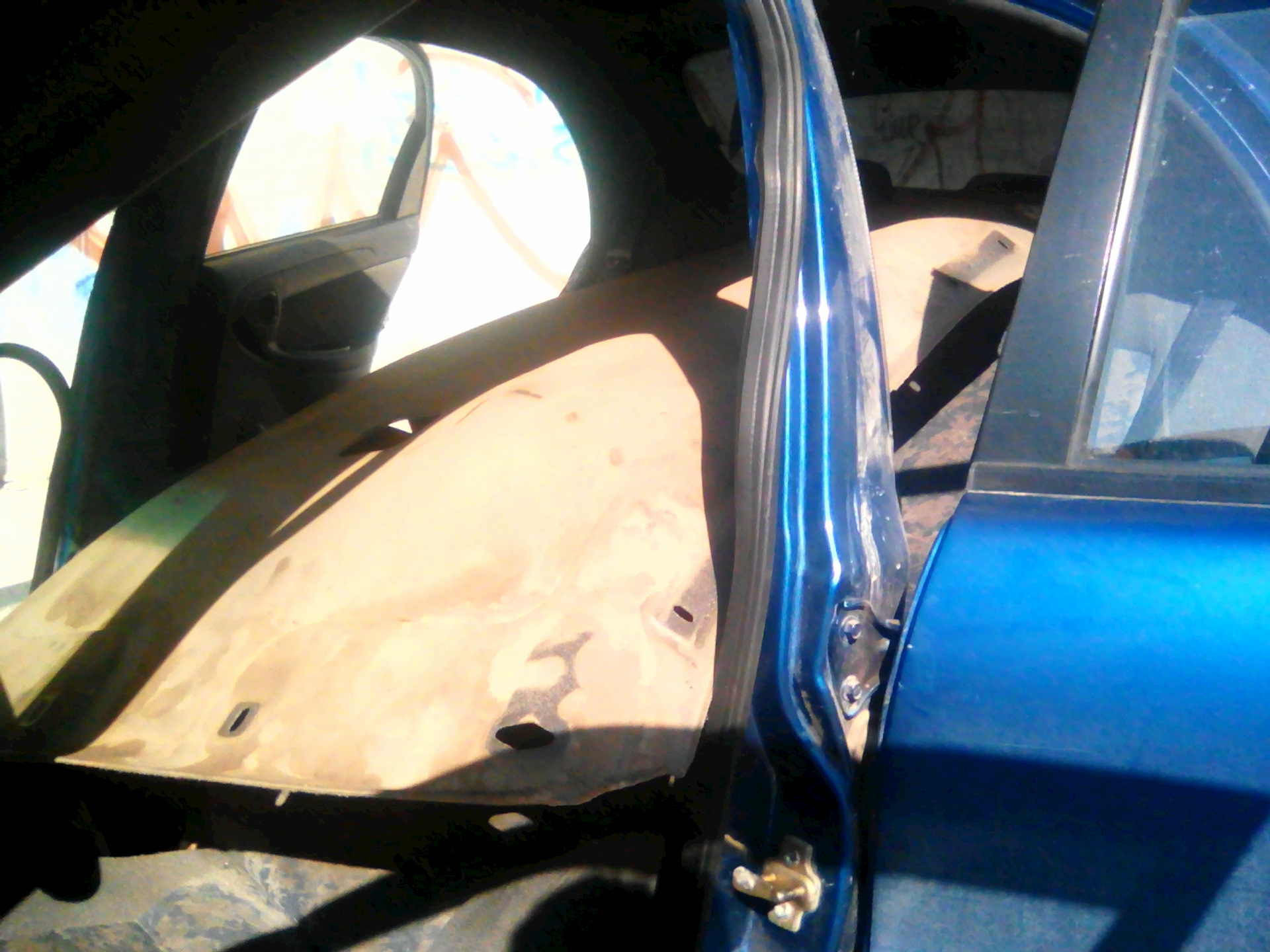

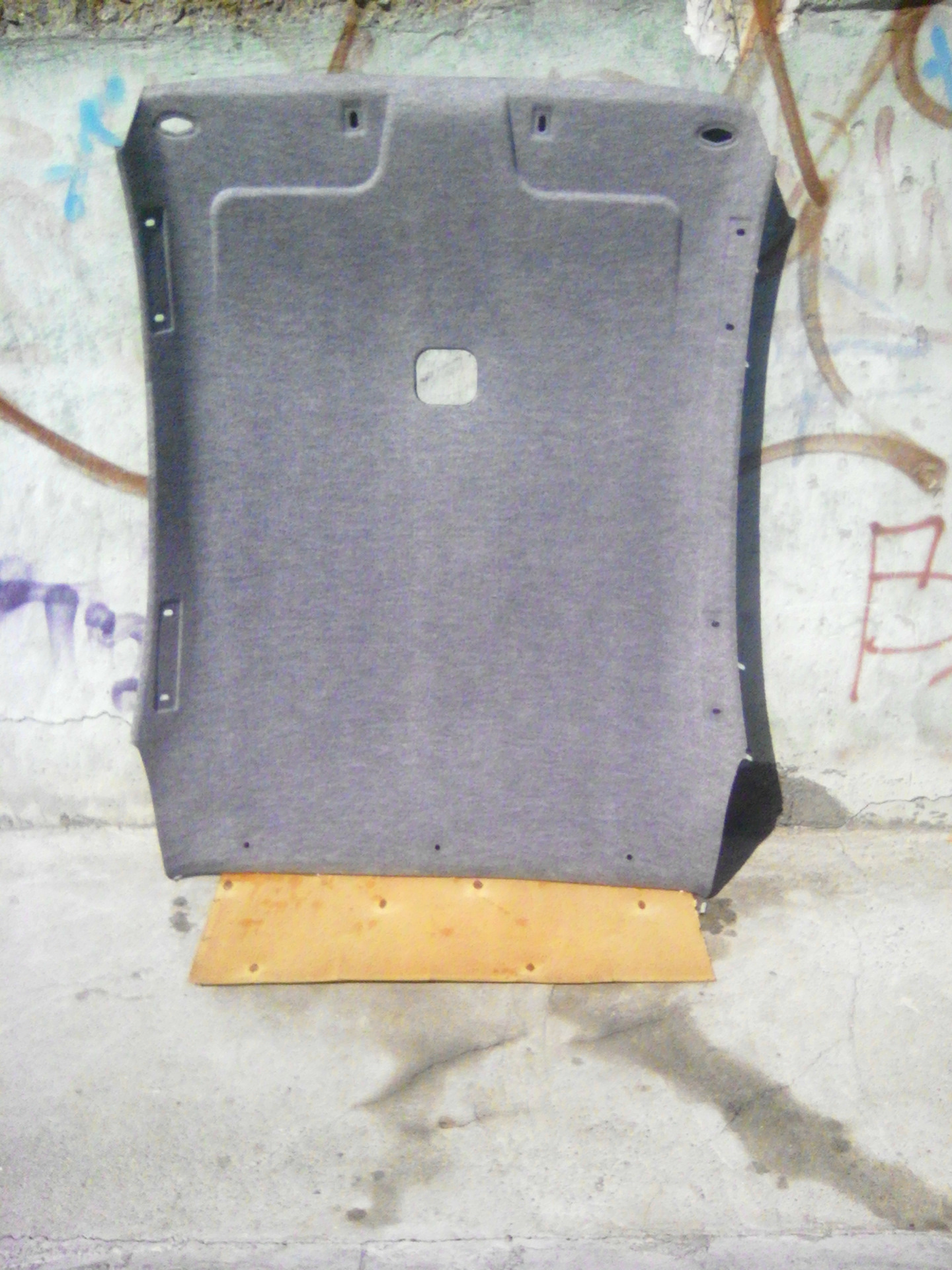

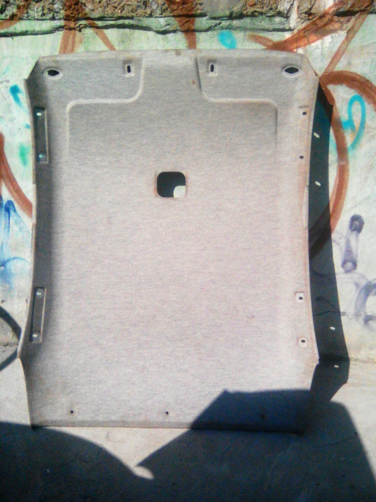

В двери не полез, долго, да и музыка в дверях еще не поставлена, поэтому крыша :))) Самая легкая в плане проклейки для одного человека. Снять обшивку крыши оказалось проще чем я думал (читал многие её вытащить из салона не могли). Вытаскивается через переднюю пассажирскую дверь.

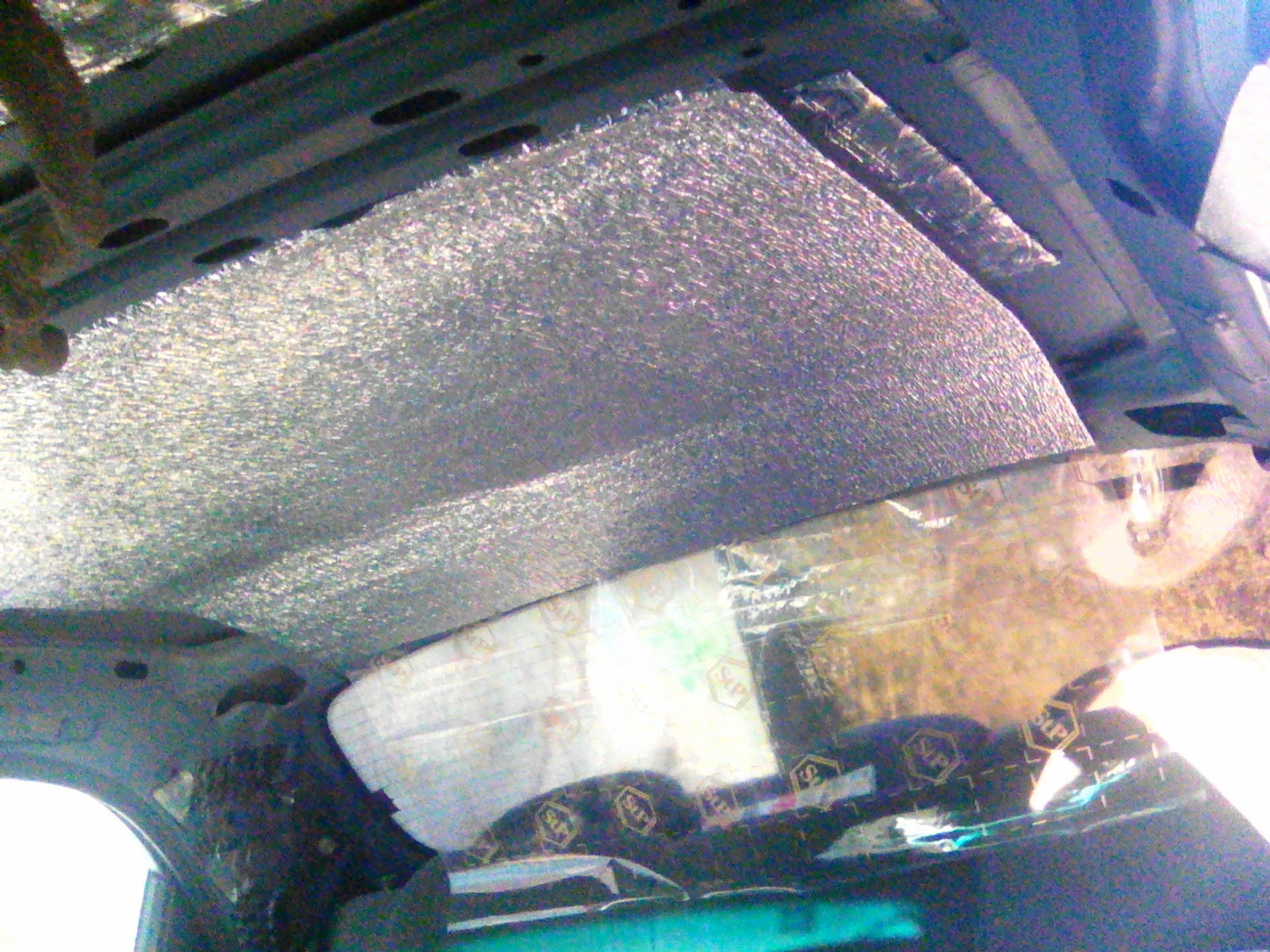

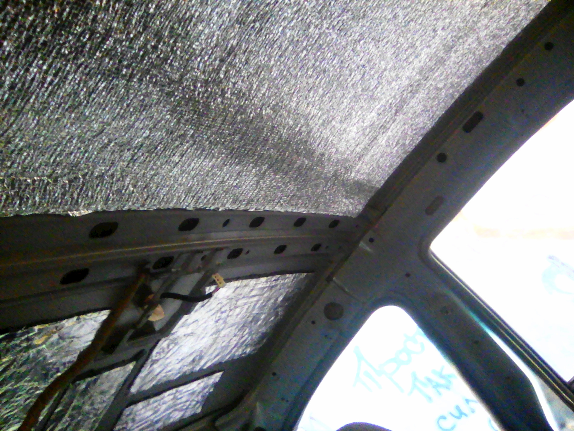

Клеил стандартный сендвич — Вибра, акцент, сплен. Истратитил всё, как и хотел :) На один участок даже немного не хватило сплена (последний слой) но не стал заморачиваться, все равно эффекта как такового не стоит ожидать, тк нужно шумить двери.

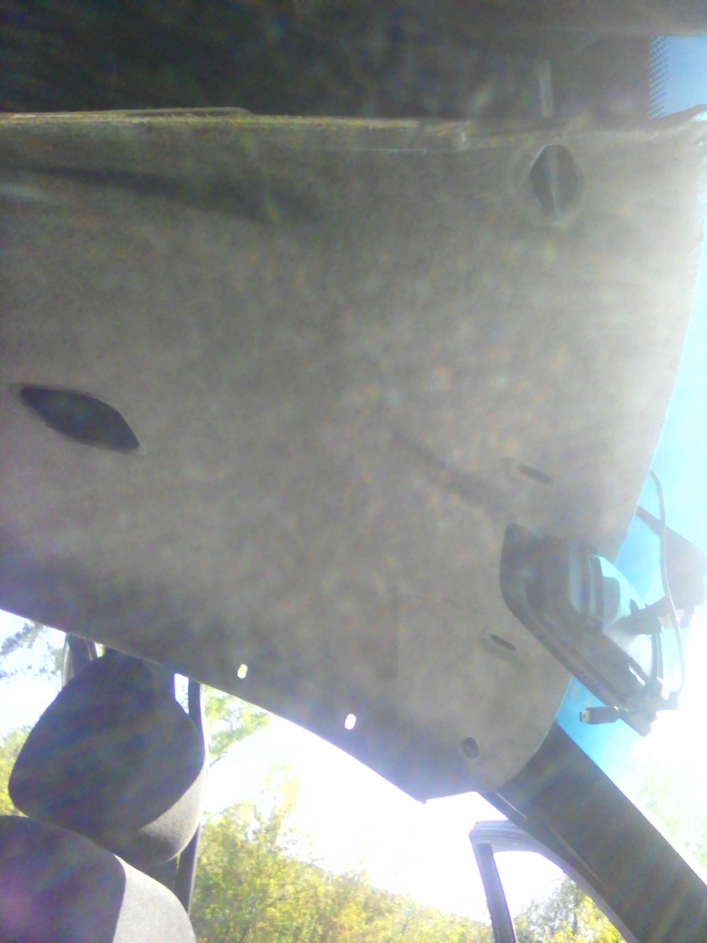

Пользуясь случаем помыл обшивку (остальные прибамбасы, козырьки, ручки домываются потихоньку, снял-поставил)

Блин, мне бы тоже крышу шумануть в добавок ко всему. Там по времени, инструменту как? Сколько материала нужно?
По времени думаю в 2 часа уложиться можно, легко раскатывать, по материалу не скажу, не помню ))) давно делал
Три месяца назад))) вроде не совсем давно
