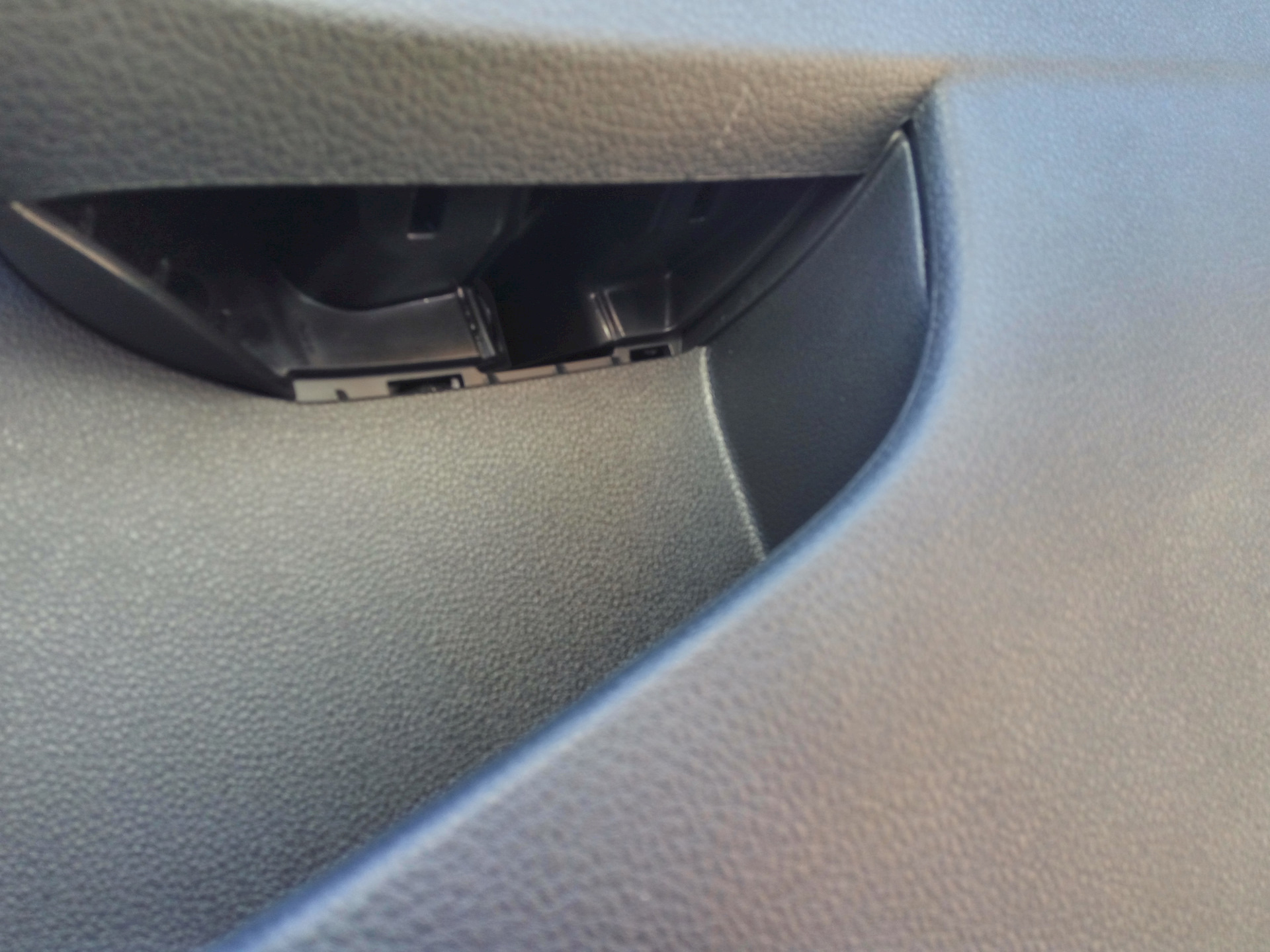

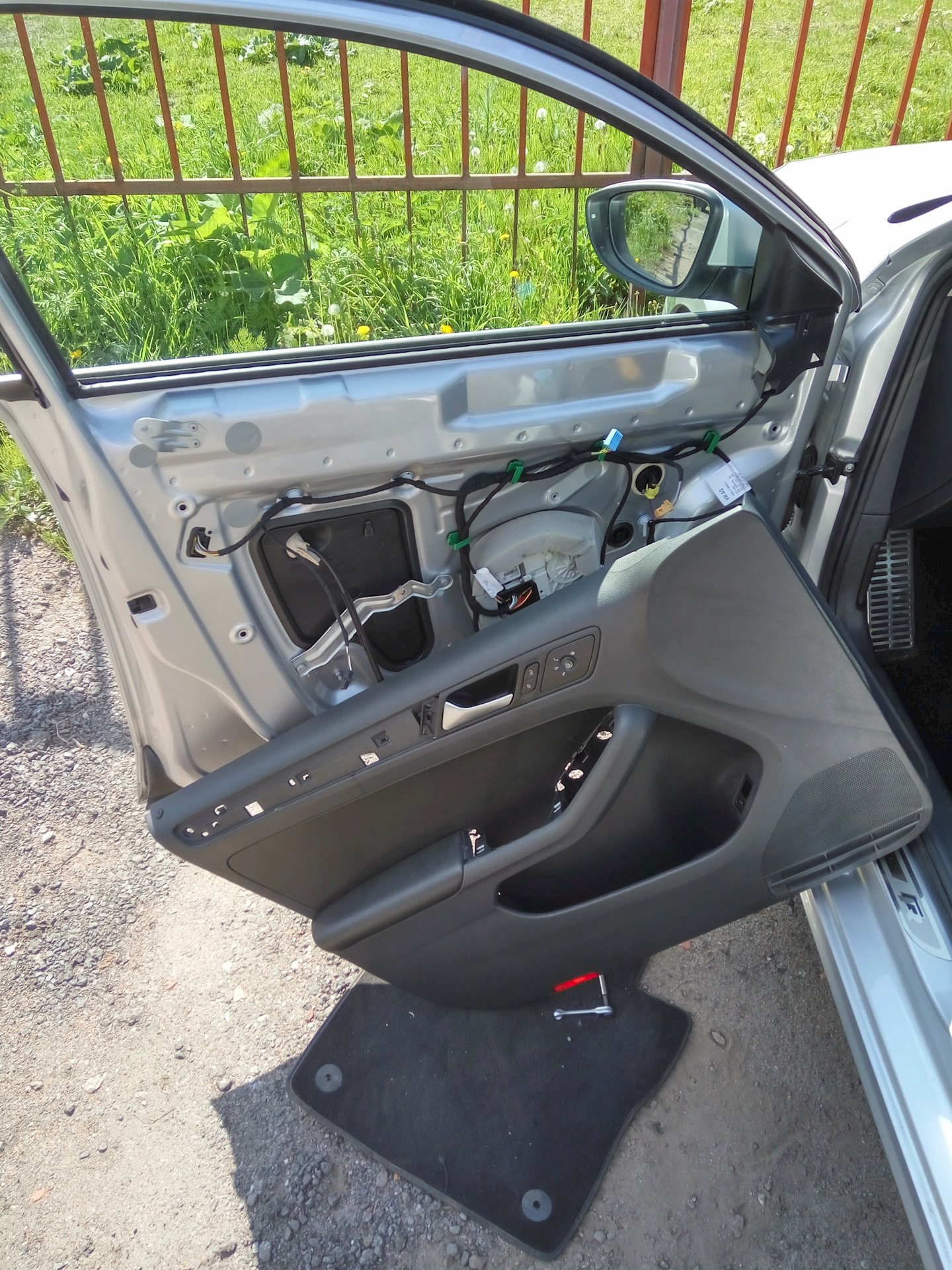

1. Для демонтажа дверных карт передних дверей необходимо снять:
декоративную накладку — просто поддевается лопаткой для пластика, отщелкивается в нескольких местах, смещается и вынимается.
накладку прикрывающюю кармашек, как выяснилось, для рыжего жилета — он просто выдергивается, а на пассажирской — заглушку
Панель стеклоподъемников — необходимо начинать отщелкивать лопаткой от замков к петлям и самый край будет г-образным фиксатором, который просто вынимается из паза, который, если начинать от обратного — неминуемо пострадает.
Далее нам необходимо открутить три болта TORX T30, под вышеуказанными накладками и один TORX T20 в нижней части дверной карты.
Затем с упорством и силой выдергиваем карту, если повезет, то Вы не услышите хруст ломающихся пистонов, но в целом, они более чем живучие, за все двери я сломал всего 2.
Не стоит что есть мочи тянуть карту на себя, т.к. можно запросто оторвать разъемы, особенно это касается задних дверей — твиттеры там очень предательски зафиксированы.

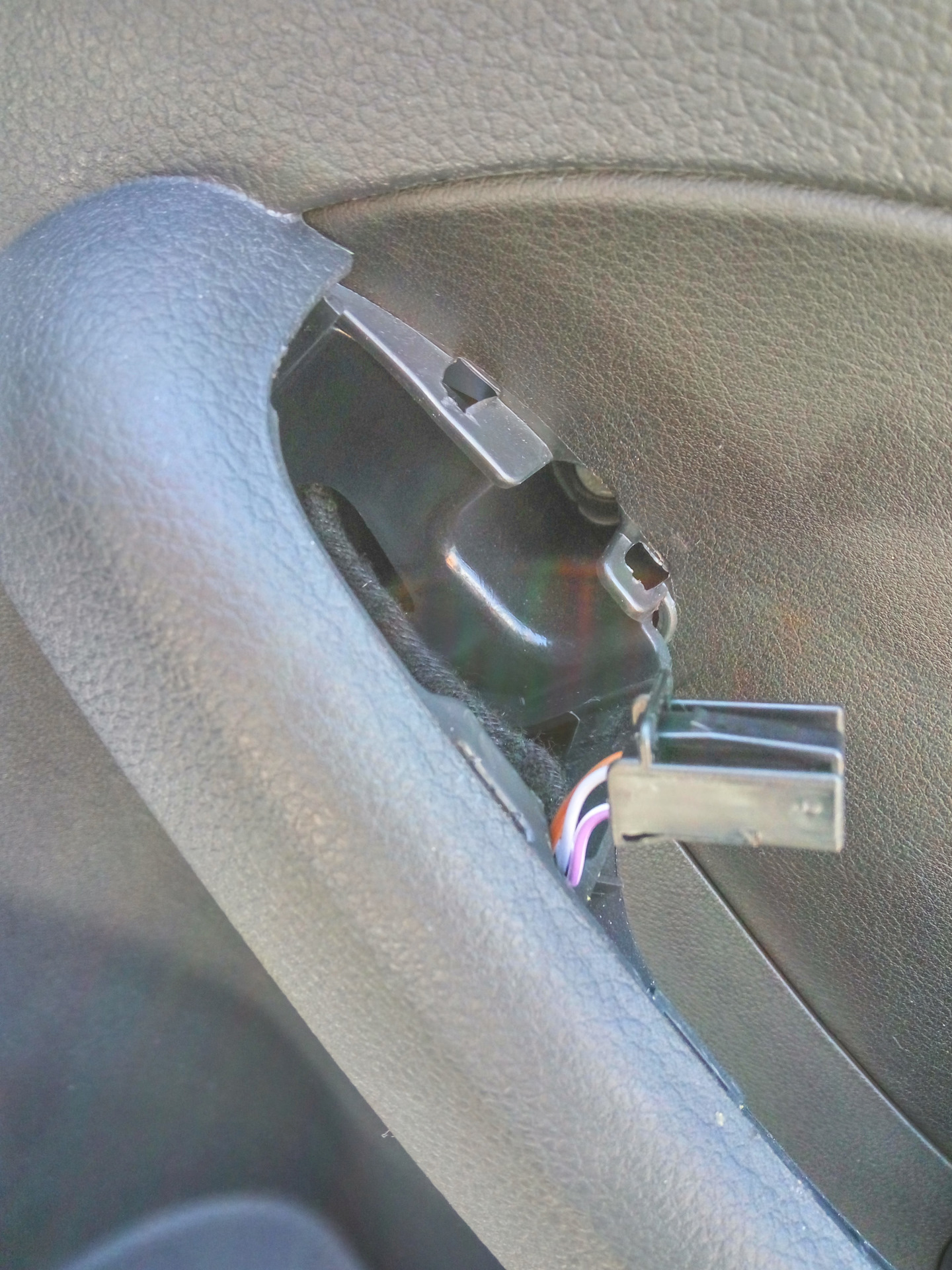

РАСПИНОВКА НА ДОРЕСТАЙЛ!
Вытаскиваем и разбираем колодки передних дверей, нам нужны пины 18 (-) и 19 (+)
Соблюдение полярности принципиально, т.к. в плафоне предусмотрен диод, проще говоря, даже простая лампочка не загорится, если перепутаны провода (как ниппель, если проводить аналогию)
Обматываем мохнатой лентой и дальше кому как нравиться, лично я активировал их в VCDS чтоб наверняка все было ок.

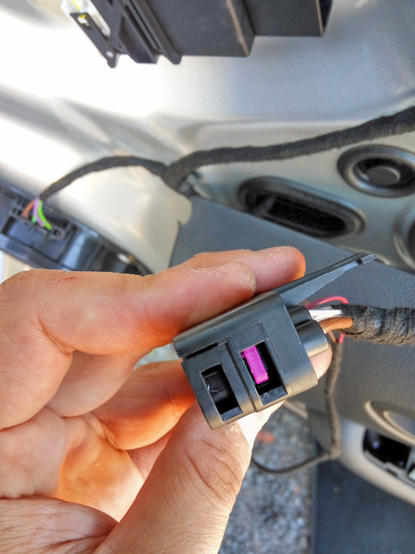

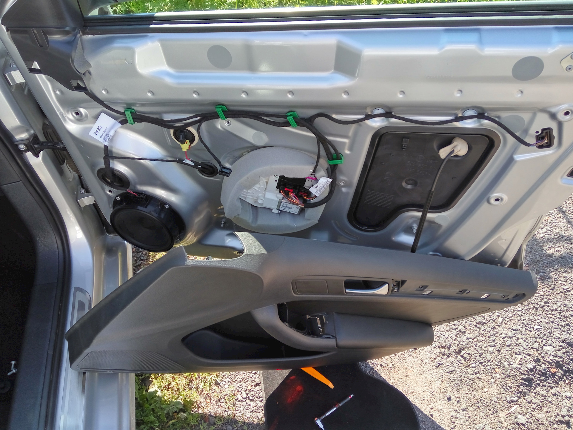

С задними дверями ровно тоже самое по демонтажу, разве что нет средней заглушки, болт расположен "в открытую".

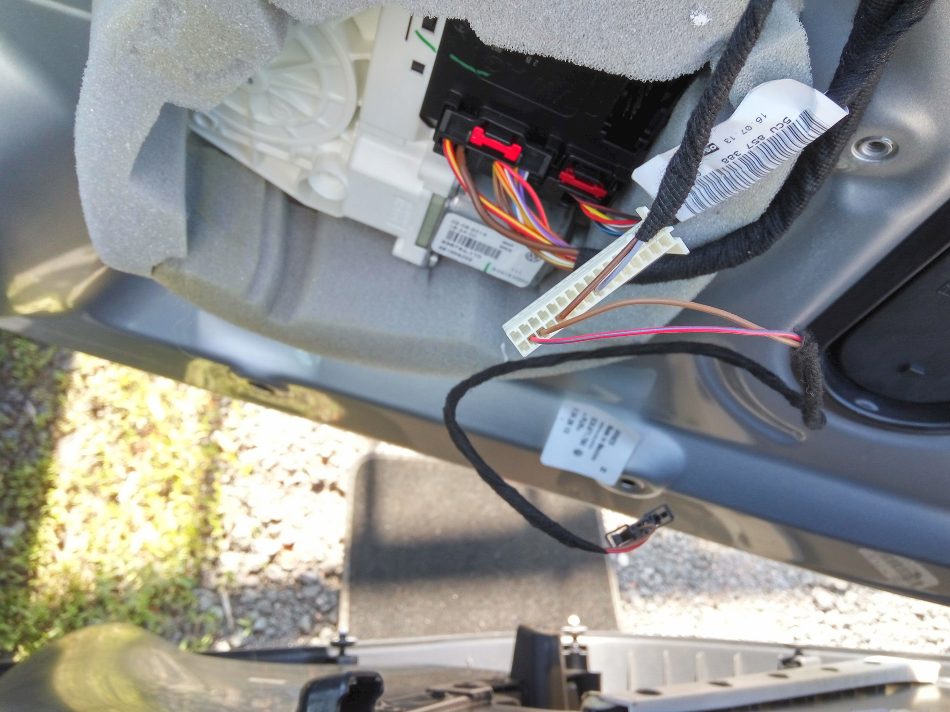

Добираемся до колодки. Читал много отзывов о том, что существует некий гиммор с инъекцией пинов в эту колодку. Так вот, не нужно пытаться впихнуть их силой, вжимать, давить и ломать! Просто выдвигаем фиолетовый фиксатор и пины со свистом проходят на свое место.
Нам нужны 4 (-) и 14 (+) пин (инфа о полярности не соточка, ниже поясню).

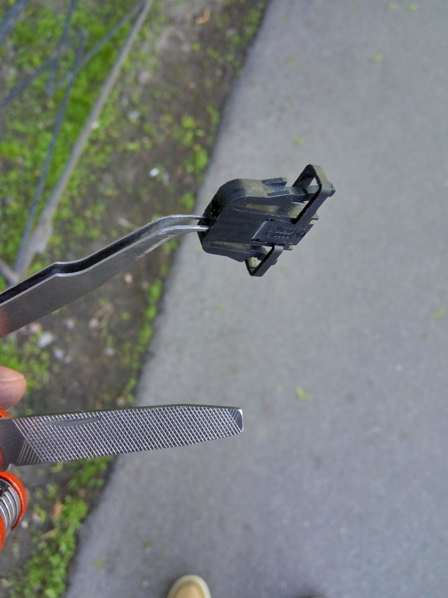

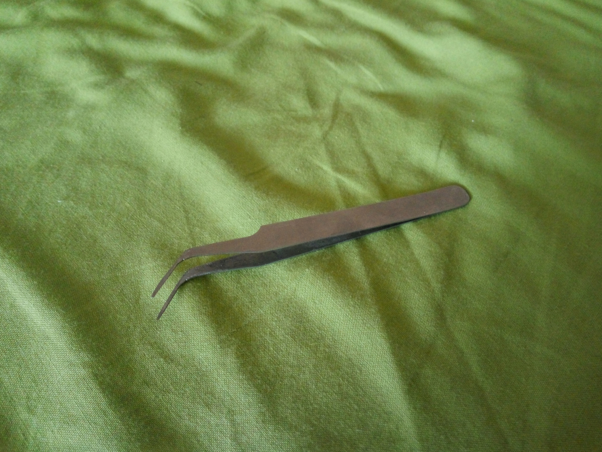

Так вот я был бы ни я, если бы нигде не накосячил, задние плафоны у меня не загорелись, а все уже защелкнуто. Тут либо я косяк — не правильной информацией обладаю, касаемо нужных пинов, либо китайцы проводки раскрасили не верно, короче нужно было переполюсовать. Тут два варианта — на колодке или на плафоне. Решил, что комфортнее на плафоне. Но просто так пины не вытащить — помимо пластикового ограничителя на разъеме, на каждом пине есть стопорные усики с двух сторон. их нужно прижать чем-то острым и без особого усилия вытянуть пин. Для этого существуют иголки, булавки, специальные экстракторы пинов. Последнее — максимально комфортный способ их извлечения. Промудохавшись с булавками, бесконечно-часто матерясь, я принял решение, что нужно где-то брать экстрактор. Вещь нужная, в который раз убеждаюсь в этом. Посмотрел по магазинам — оно того не стоит. В итоге, в полевых условиях, из старого пинцета и напильника был изготовлен профессиональный инструмент.
Вставляем в 2 отверстия и тянем пин.
Перепиновал — плафоны загорелись.

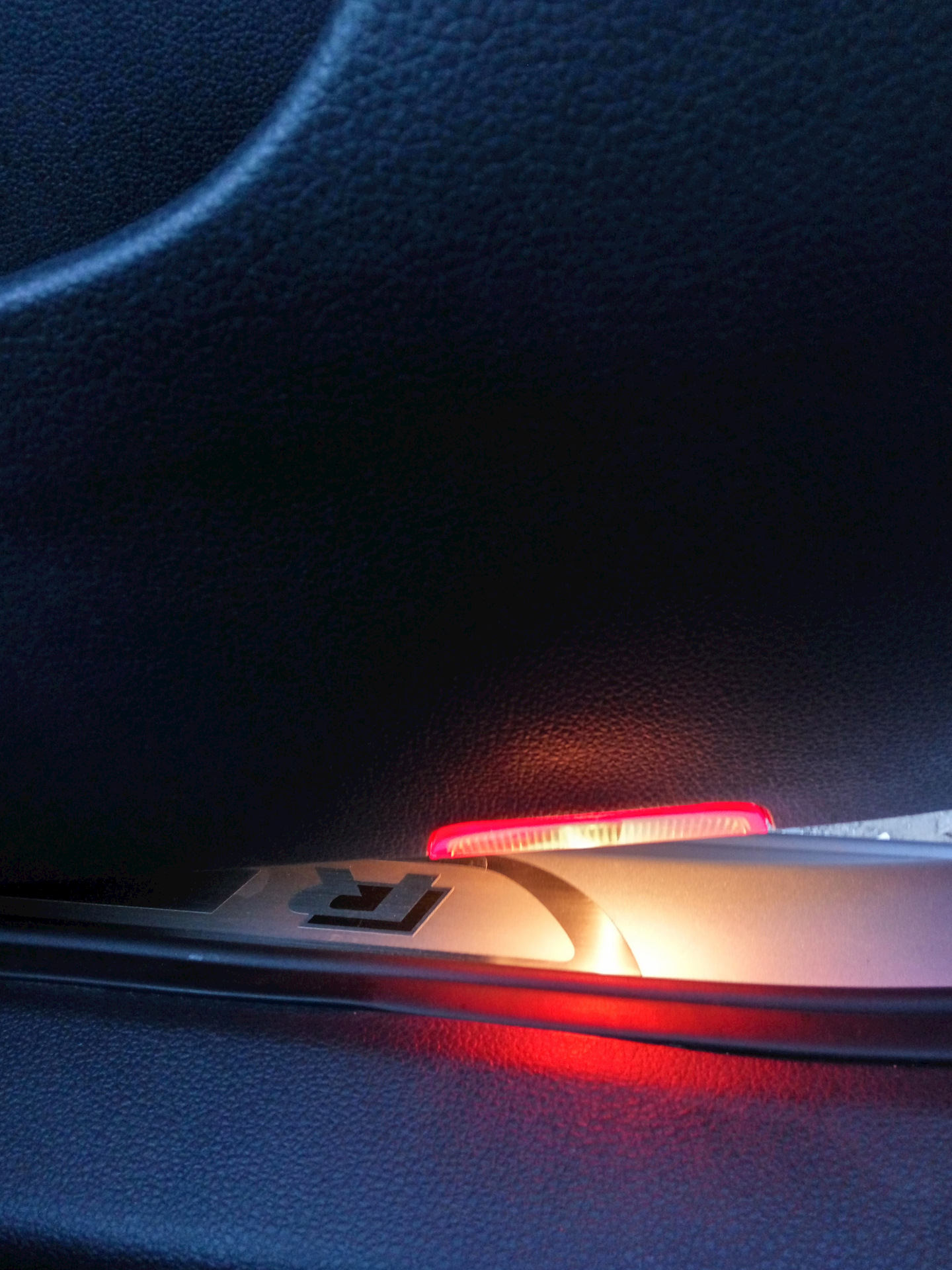

Результат приятно порадовал.
Конечно, чтобы поставить бесполезные светяшки, разобрать пол машины — это жир, но надо вспомнить, что в багажнике лежит комплект подсветки ног и тогда проделанная работа не кажется такой уж большой.

По поводу распиновки — могу подсказть стоматологический пинцет. Как не странное продается в любом радиотехническом магазине. Распиновывается им всё на раз.
Спасибо! Ну у меня теперь есть инструмент =) А ноги — нужен день для этого, что непозволительная роскошь. Тут же уложился за пару часов.
