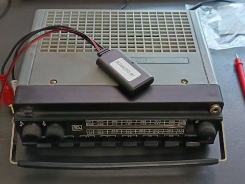

Так как я не люблю вандализм при колхозе машины и стараюсь оставить как в оригинале, то мафон первоначально хотелось спрятать или в бардачке, или под сиденьем.
Но как то не задалось, долго ездил при звуке неисправной выхлопной. И тут решился.

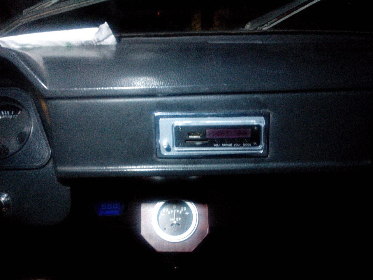

Так как пепельница для меня лишний артибут интерьера, решено ее заменить на МАФОН.

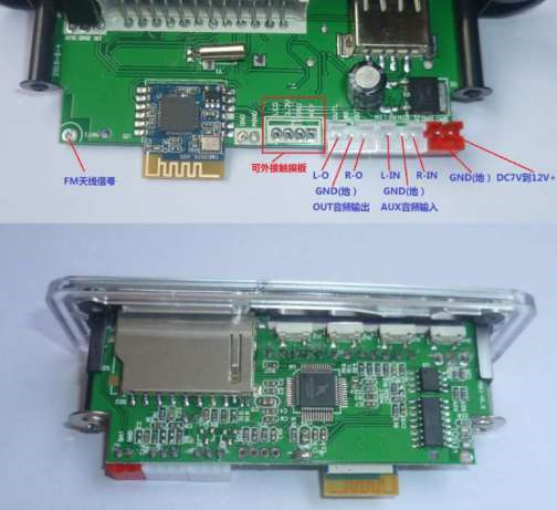

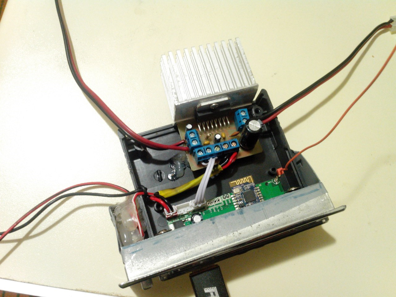

Нынче в Китае продаются MP3 / блютуз / радио / плеер, Вот такой вот!
Многие уже интенсивно внедряют такие девайсы себе а авто.

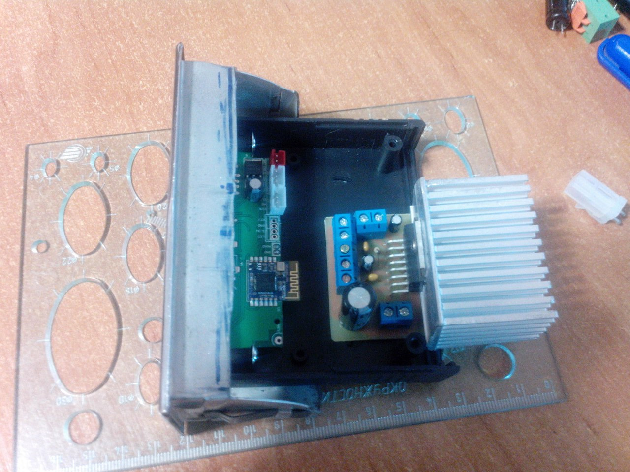

Усилителя он не имеет, поэтому туда добавлен стерео усилитель на 30 Вт, для меня достаточно.

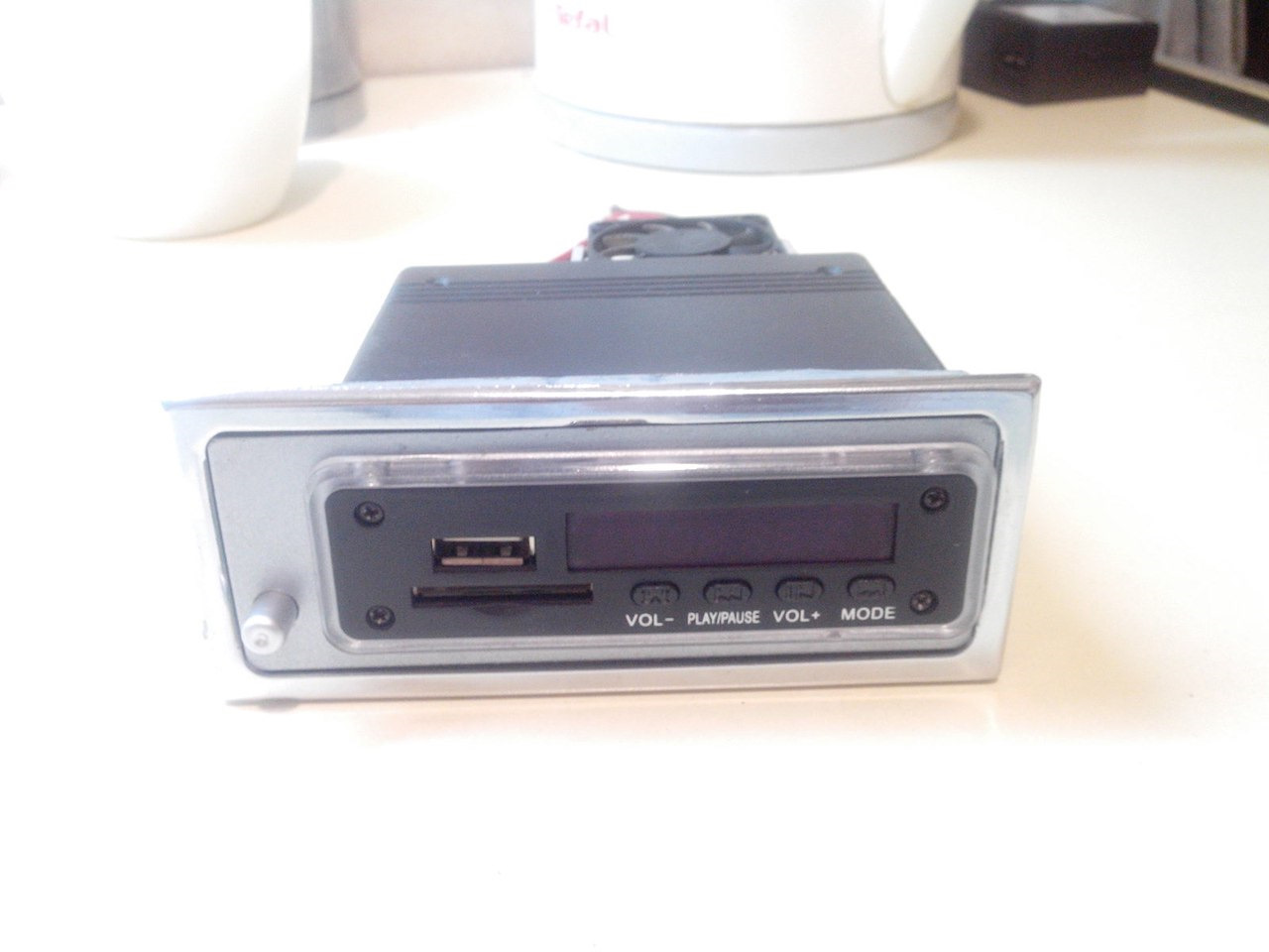

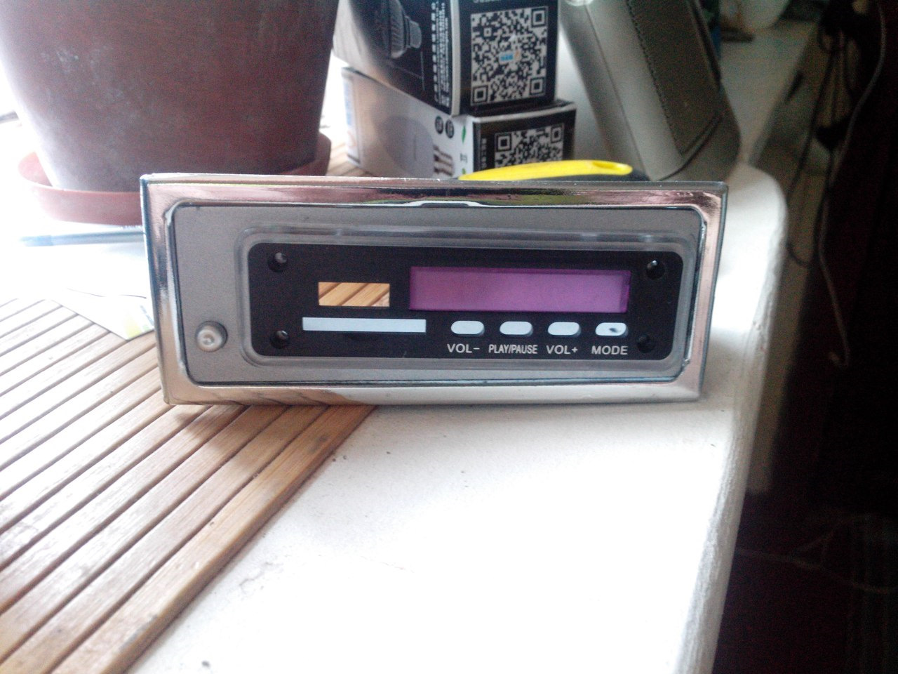

Пепельница попилена и вот такая компоновка выходит
Комопновка такая, потому что там кожух печки, и мафон упирается, слегка.
ПО питанию, добавлю внешний фильтр питания.
Допилена кнопка ВКЛ/ВЫКЛ всего плеера, опыт показал, что регулировать громкость не удобно и вскоре допилю регулятор.

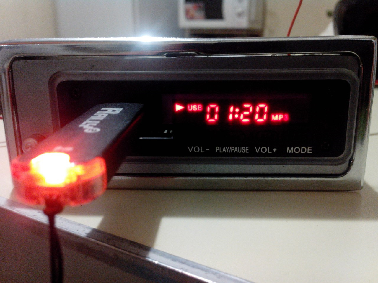

модель я не нашел с МИКРО СД. Ну куплю 8Гиг мелкую ЮСБ флеху
Радио ловит с 3 см антенной, очень даже хорошо.
Нагрузка пока 2 х 30Вт LG динамики от кинотеатра без сабба :(, но не смертельно. найдем что то. подумаю куда поставить или заменю на иные динамики.
Пока будут жить на полке сзади.
во второй версии плеера есть желание сделать все на одной панели, то есть черной панели плеера не будет и допилить регулятор громкости.
Всем БОБРА и МИРа

как по заказу в рамку от пепельницы влезло?
она делалось из пепельницы! :)
ТО есть, это распиленная пепельница
То есть рамка по месту пиленая?
