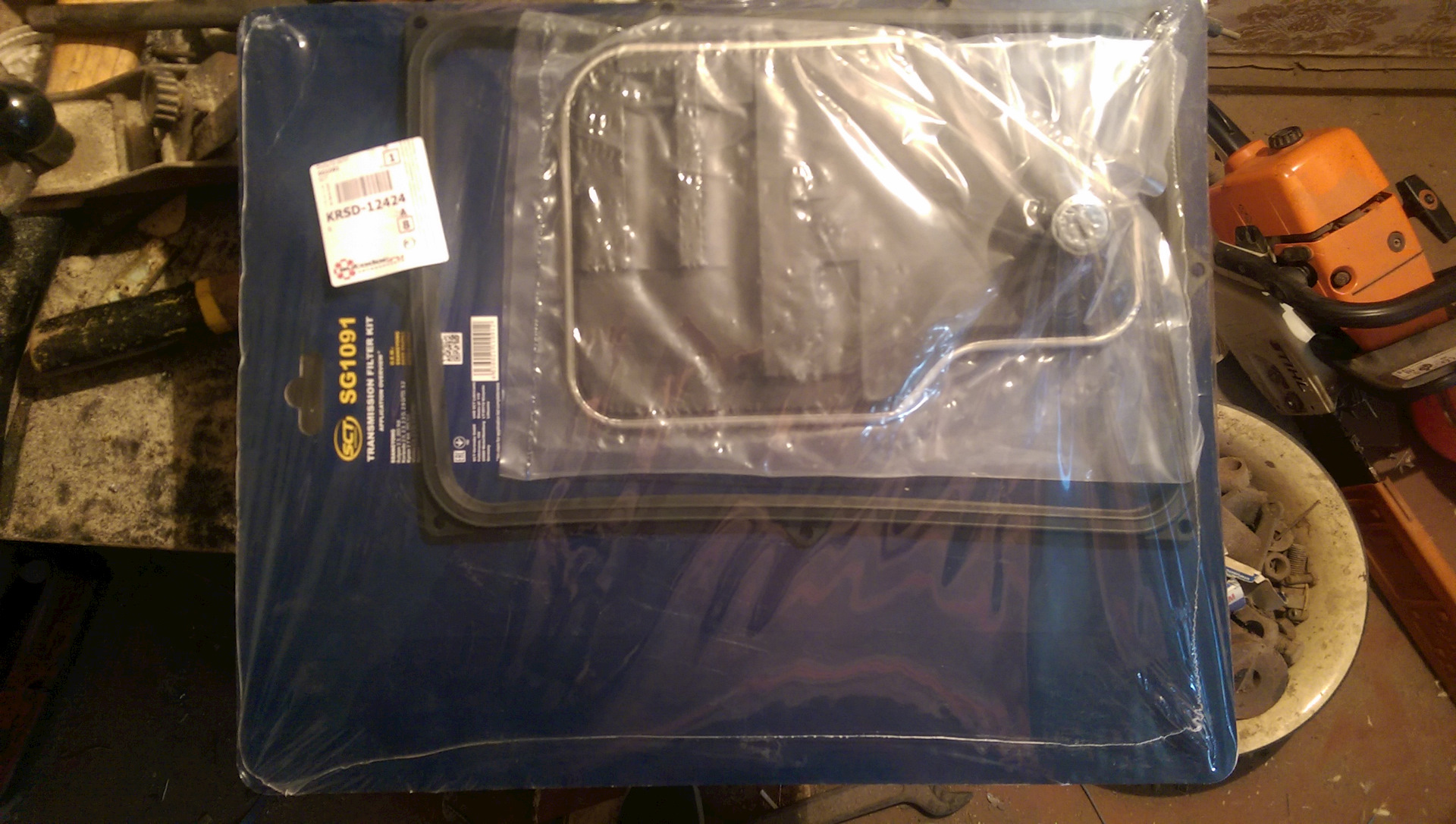

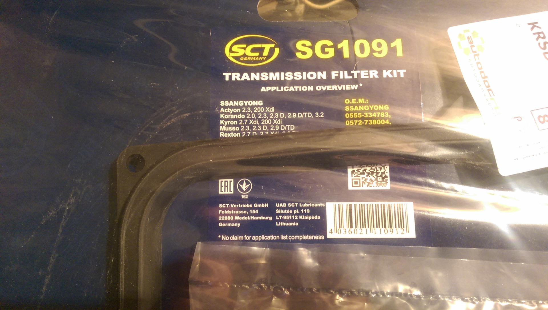

К коробке сразу было куплено на Autodok.ru:
комплект из фильтра и прокладки поддона артикул: SG1091

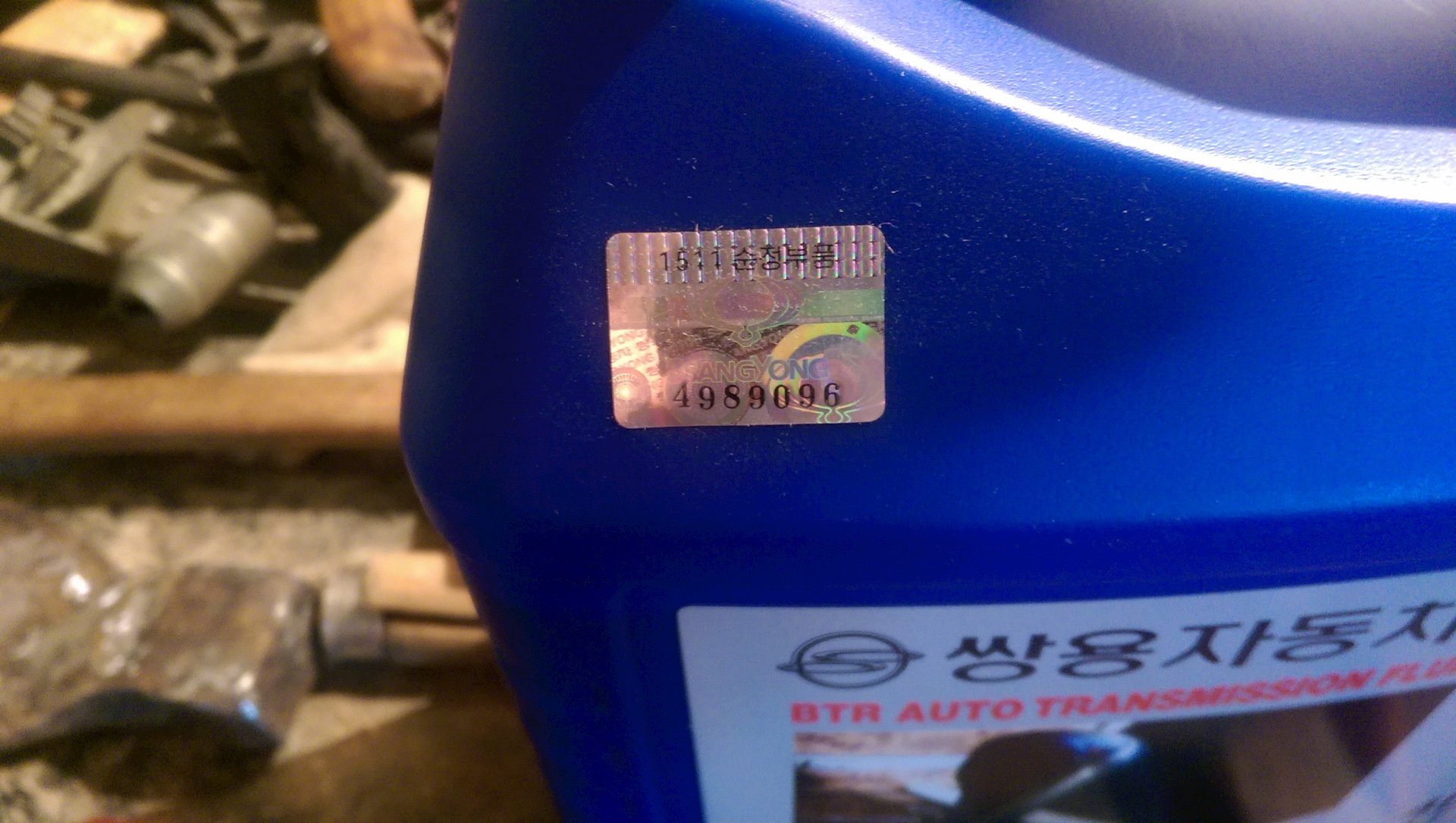

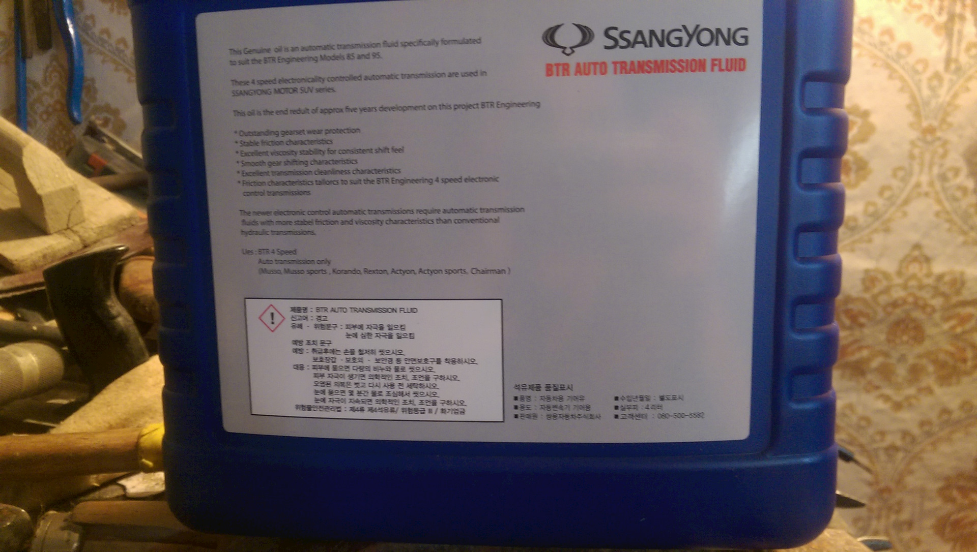

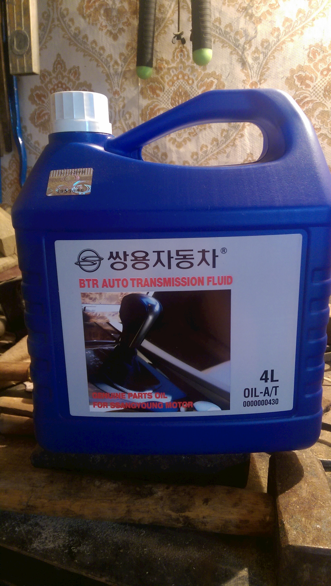

Масло CASTROL TQ 95 SSANGYONG 4л 3 шт. артикул: 0000000430

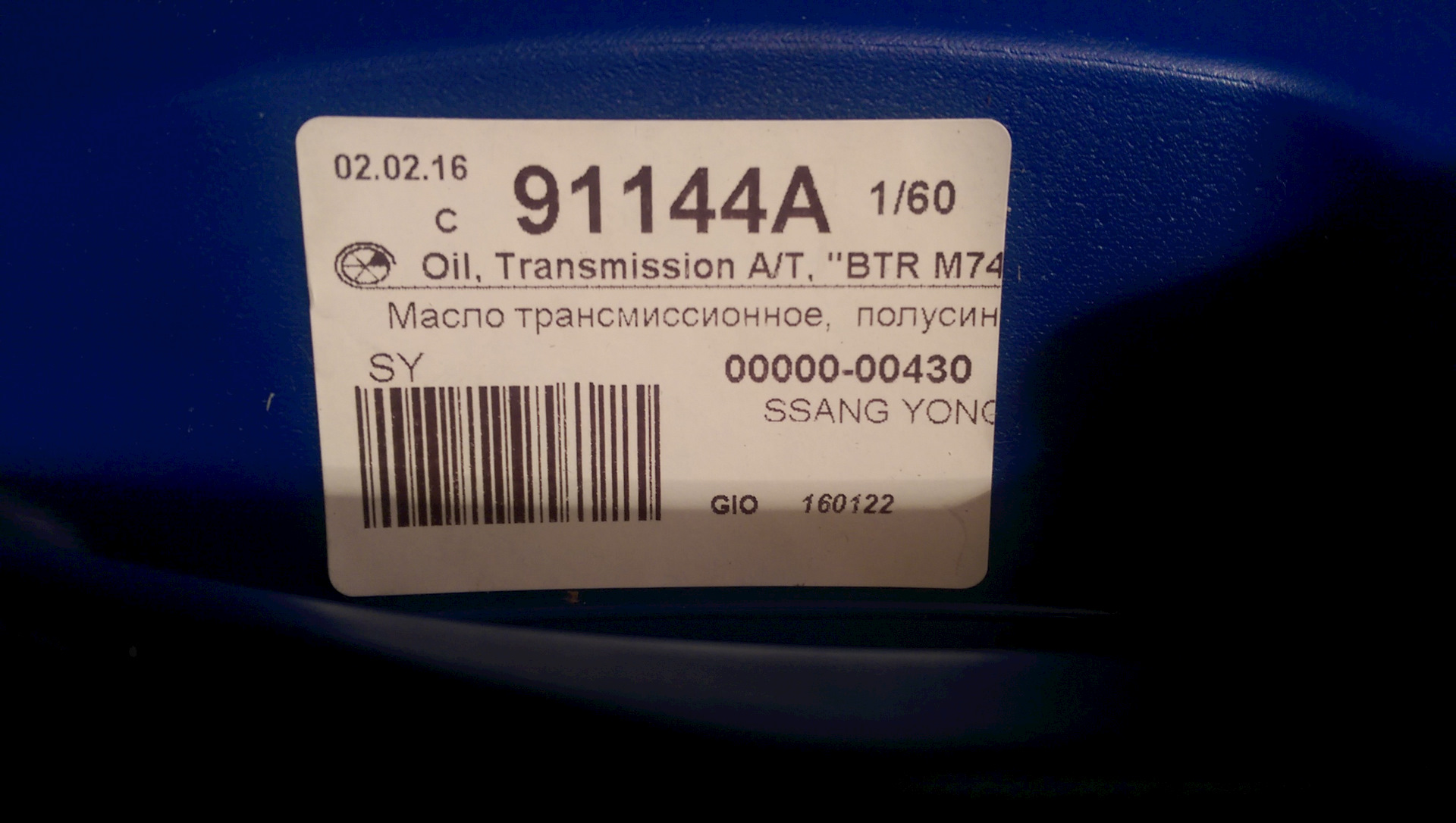

В итоге по русски написано только на наклейке которую видимо продавец сам наносит

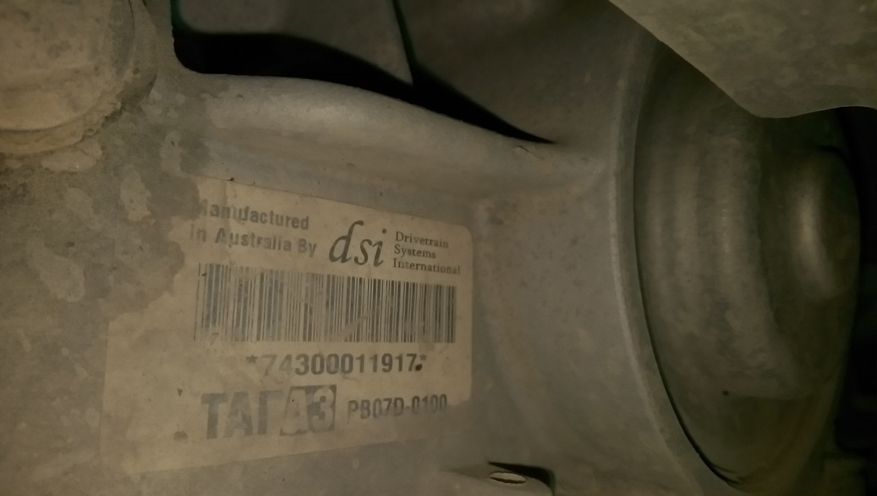

Фото коробки к сожалению не делал. но оно и не к чему. отличие коробок Тагазовской и SsangYong-овской только в том, что электрический разъем у SsangYong на две фишки делится, а у тагаза один цельный. с родной коробки сняли эту фишку и переставили на контрактную. задний колокол, к которому крепится раздатка подошел, как родной. То что пишут на сайтах продавцы, что все коробки отличаются именно им, видимо не правда. может быть других годов коробки с другими артикулами и отличаются но здесь все то же самое. слили с коробки масло по максимому и залили 9.5 литров нового.

Кому интересно вот артикул Тагазовского BTRa, находится он справа сзади по ходу движения авто

фильтр артикул: SG1091 1436 руб.
