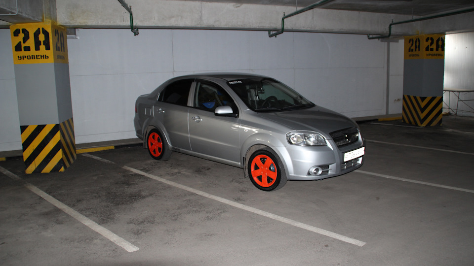

Всем привет! Пришёл парктроник мне и нуждаюсь в помоще. Кто ставил себе или может подсказать как лучше установить датчики в бампере, а именно на какой высоте и расстоянии. Можно и фото сбросить уже инсталированых. Буду благодарен )))

У меня в инструкции было так — между центральными 0.4 l, от центральных до крайних 0.3 l. l — ширина авто. Только я накосячил и сделал 40 и 30 см. Но понял это уже тогда, когда дырки просверлил. а по высоте отступал от верхнего ребра 5см. могу фото инстркукции скинуть, если найду)
Мне самое главное датчики разместить на бампера правильно
я примерно так устанавливал www.drive2.ru/l/5525538/… расстояния установки датчиков были в инструкции… если сильно нужно, могу поискать…
я сделал так (расстояния не помню, делал на глаз, предварительно посмотрев, как делали все):
www.drive2.ru/l/1584065/
Спасибо
