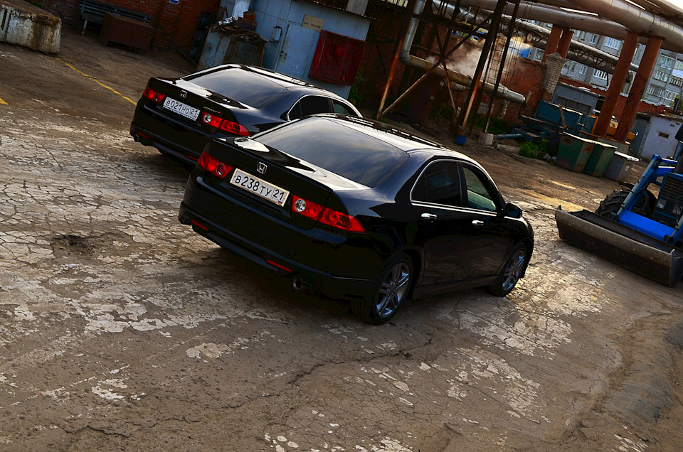

Первая фото — Огонь!
Ещё какая весёлая, на выходных устроили хондабухобразерсдэй, вот зарядились шашлыками и позитивом))Первая поэтому и первая!)
