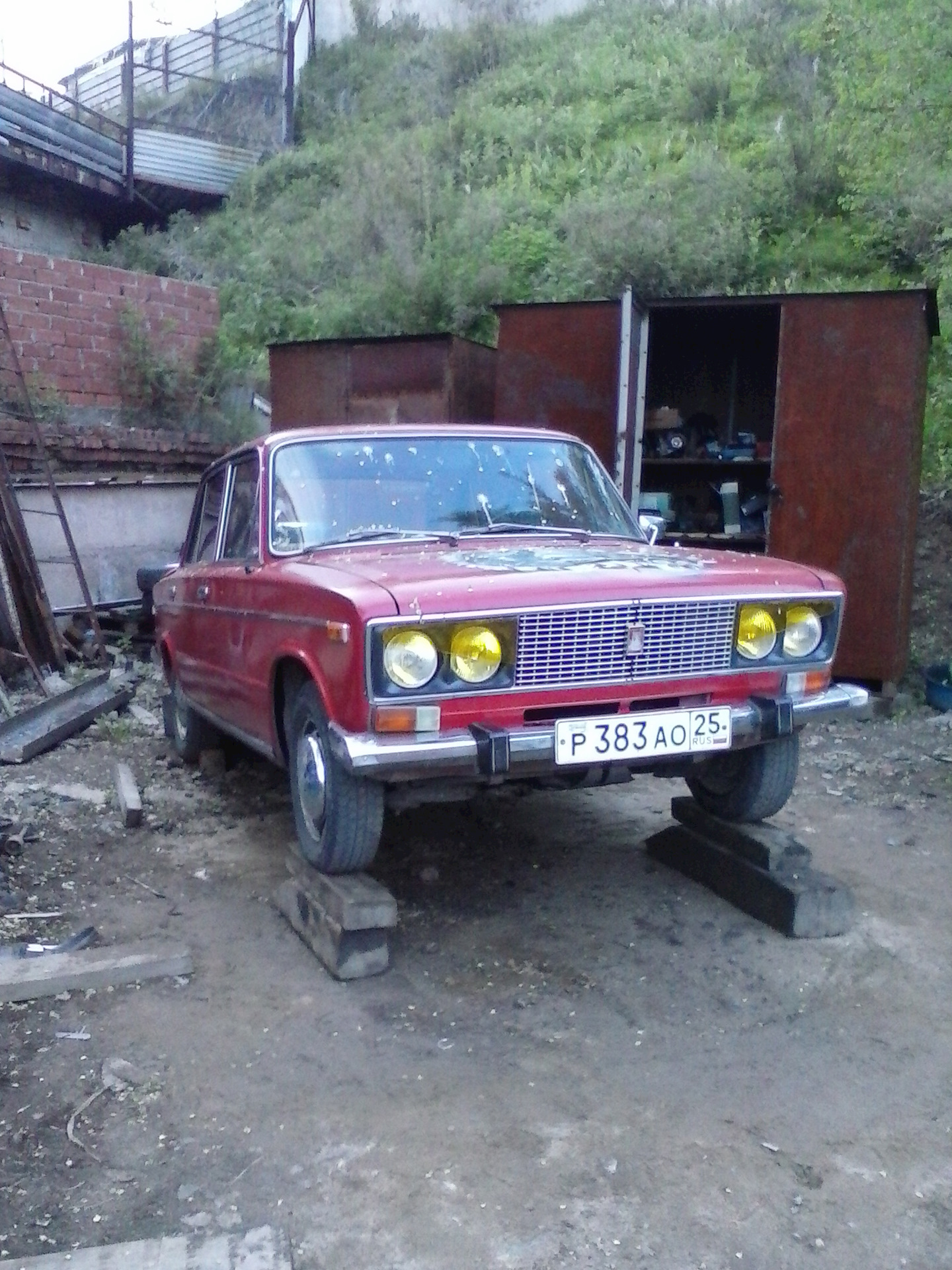

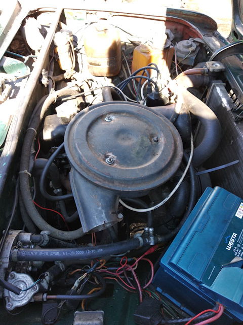

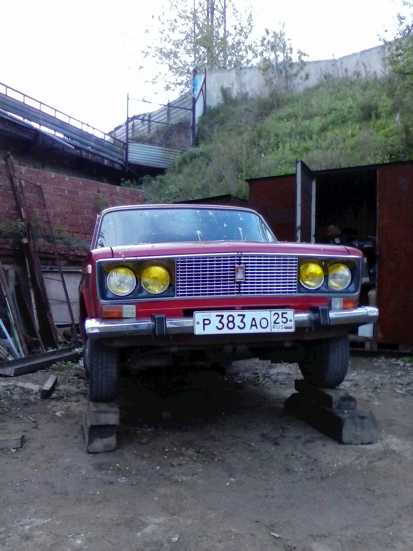

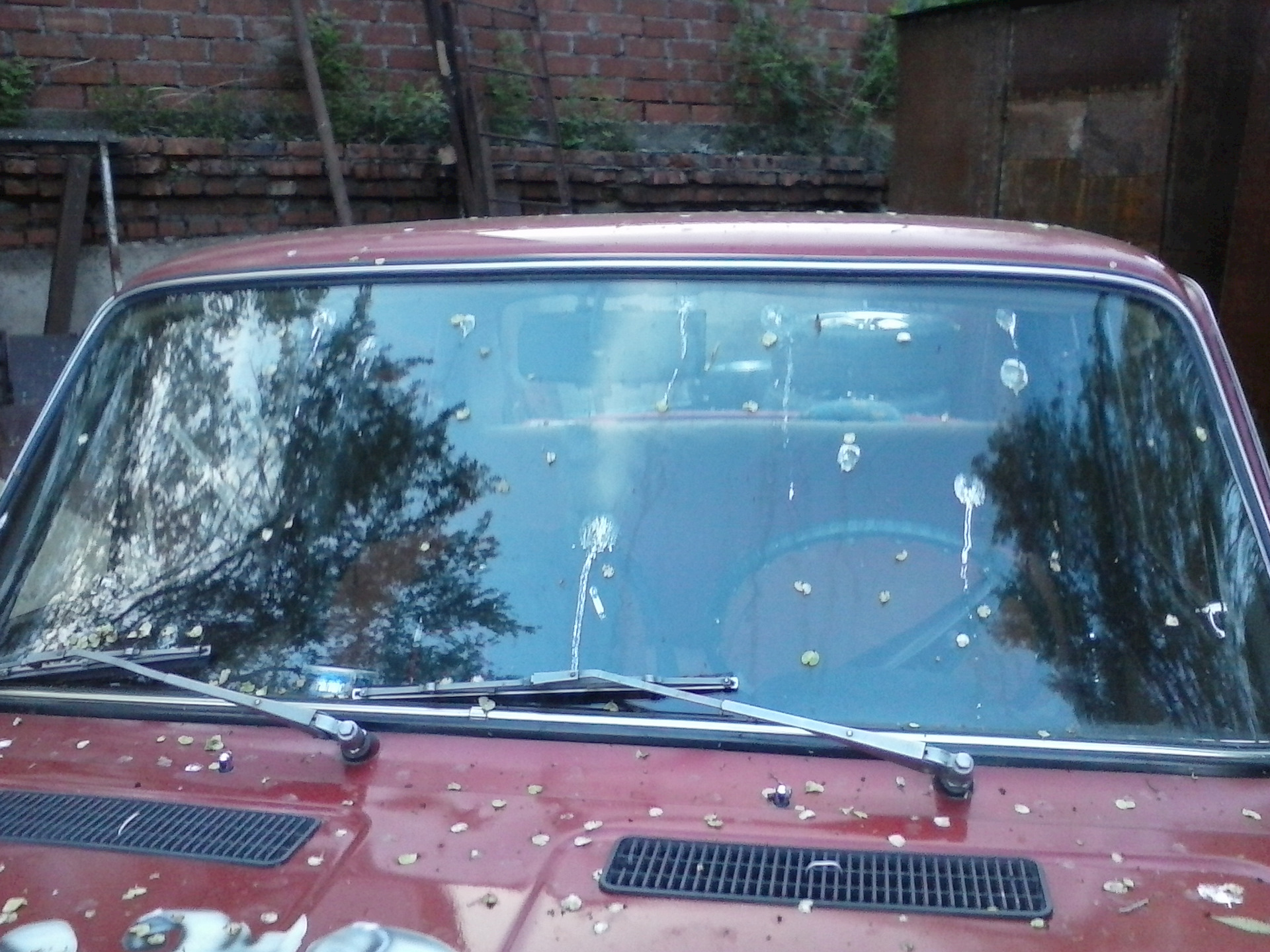

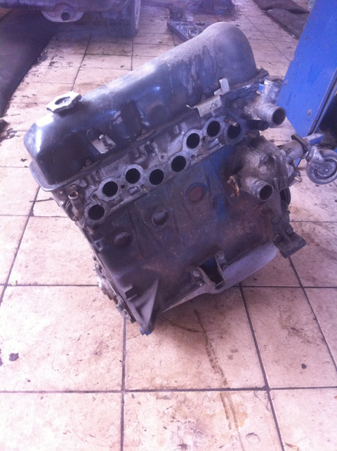

всем привет, пришли к выводу, что мы будем разбирать уже не частично двигатель, а полностью. Промывать и продумать блок (причина, все та же, греется движок). Нас чет чистоты внешней машины, чайки засрали все лобовое и капот… а другие машины чистые как назло. магнитит чаек чтоль.

Кардинальный подход)
впервые так делаю, спробуем такой подход, думаю должно все получится)
Полностью разбирать движок — серьезно. Может быть попытаться его промыть средством от накипи, уксусной эссенцией в конце концов (как обычный чайник)…
Вопрос: а что предшествовало? Сыпали горчицу в радиатор? ( Горчицу (порошок) в радиатор сыпят (ложку), если радиатор течет, это временно устраняет течь. Можно так доустранять течь, что блок забьется этой дрянью, и тогда промывать и выковыривать).
Про чаек и прочих пернатых: у меня машина белая — на нее гадят темным, а Ваша машина темная, так на нее гадят белым! Как они это делают? ;-)
