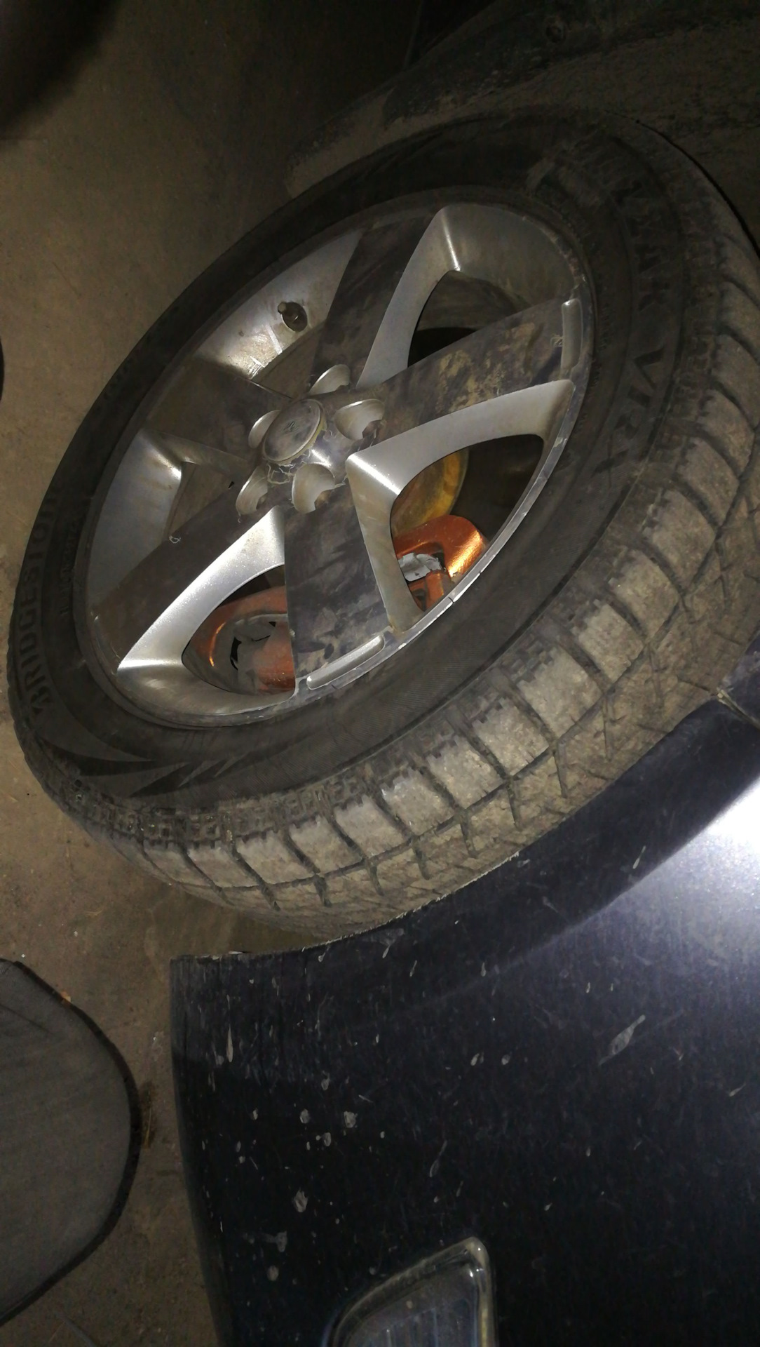

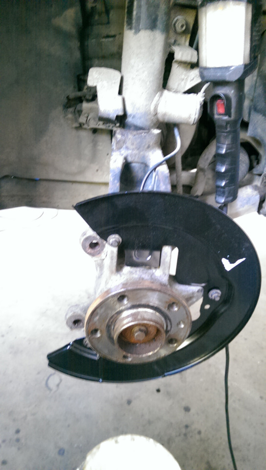

Были найдены б/у мало мало суппорта, перебраны, покрашены. Диски с колодками ясен пень ЕБЦ, как и были до этого. Плюс новые щитки.
И все… сняли поставили.
Езжу — притер вроде, тормозит не хуже, чем было. На северную петлю не выезжал и на сколько быстрее прохожу круг — не знаю :)…

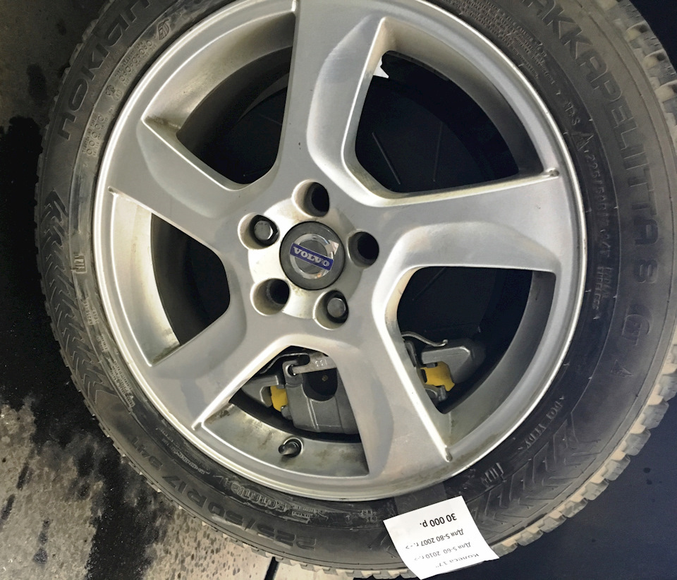

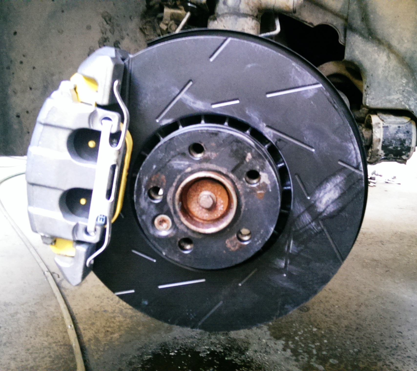

Идея — размер колодок больше вроде 195 против 154-х (могу ошибаться в точных цифрах) — прижим "лучше" — два поршня прижимают равномернее.\
Что ожидаю — "лучшее" торможение и более длинный срок жизни колодок и дисков.
Диски ультимаксы, колодки желтые — мой обычный набор
Предвосхищая вопросы "старые" суппорта в полном комплекте продаются диски и колодки пристроены.
Последнее фото — по просьбе Жени поставил 17-ые диски (мои 18-ые зафирусы для ХС60 стандарт) для проверки встанет или нет — зазор меньше, но ничего не цепляет… ждем тему такую-же от него :)

это 328 или 336 тормоза?
328
А с 336 становятся 17ки?
нет
Это 328-ые и 17-ые колеса — специально проверил — там зазор на тоненького — грузик уже может цеплять. Так что 336 просто не налезет колесо 17-ое, думаю и 18-ое будет на пределе. На 336 19-е надо ставить

все супер — надежно прогнозируемо уверенно, тормозить начинаю значительно позже чем раньше, и замедление при интенсивном торможении не всем пассажирам нравится

Встает как родное без каких либо переделок.
Перебирали и красили тут — www.vbp.uspb.ru/index.html
Ощущения как и ожидал — надежно, быстро, уверенно — пассажирам правда не нравится если давишь сильнее — торможение по спортивному резкое и пассажиры клюют

Извините если задаю много вопросов, подскажите пож. а защита суппорта там легко снимается, не требуется ли перепресовка подшипников?
вопроса не понял — если речь о щитках — снял-поставил, ступица не трогается
