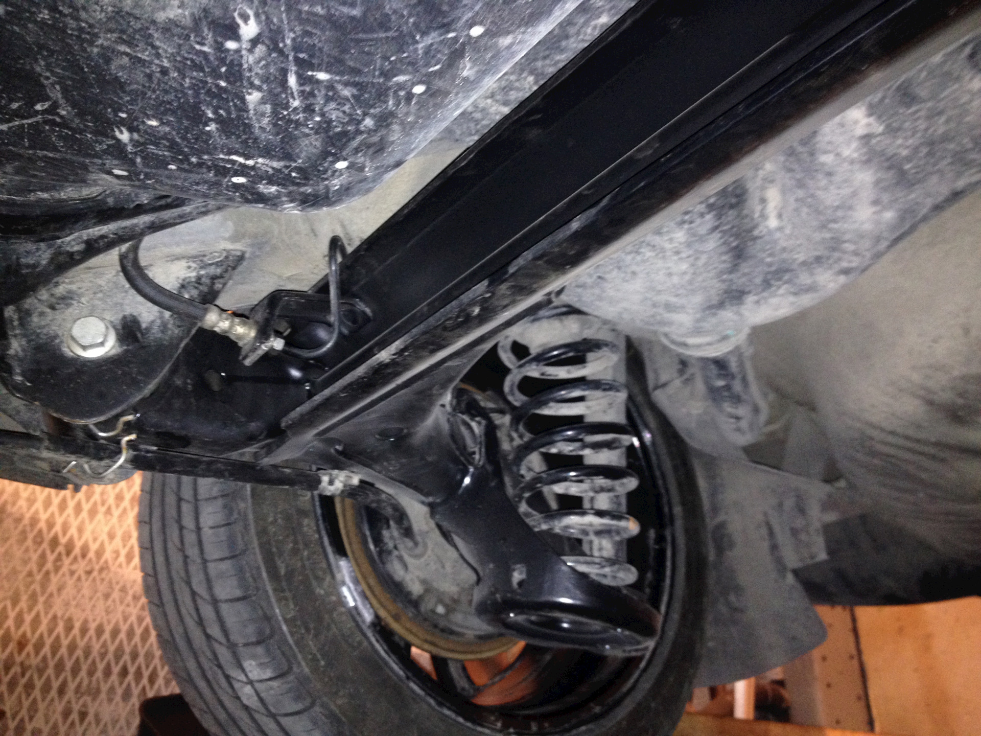

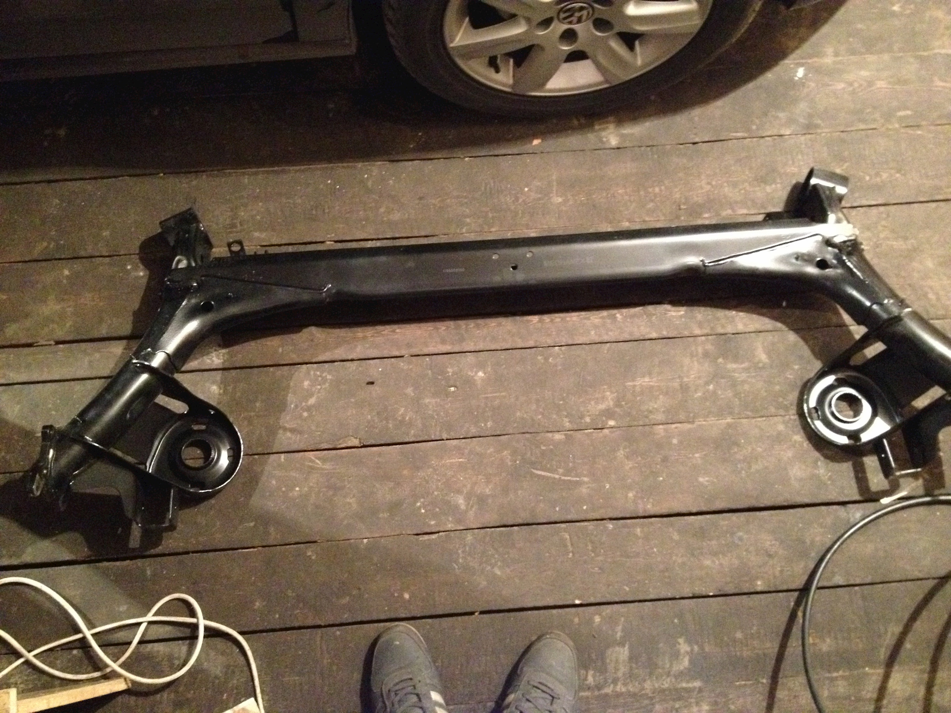

Внимание задняя балка для фольксваген поло седан поставляется трех видов.
В зависимости от даты выпуска фольксваген поло седан. Все балки поставляются в сборе с 18 мм. стабилизатором. Стабилизатор отдельно не производится. Балки отличаются формой мест крепления балки и расположением отверстий под крепежные элементы. Ниже на фотографии представлены данные различия балок с номерами 6RU500051A (слева) и 1j0500051k (справа).
Первый вид задней балки устанавливался на volkswagen polo sedan датой с начала производства до 12/09/2011 г.в. Оригинальный номер детали 1j0500051k.
Второй вид задней балки устанавливался на volkswagen polo sedan датой производства с 13/09/2011 до 09/07/2012 г.в. Оригинальный номер детали 6RF500051.
Третий вид задней балки устанавливался на volkswagen polo sedan датой производства с 10/07/2012 по настоящее время. Оригинальный номер деталали 6RU500051A.

Может кто знает, от рестайла подойдёт балка на дорестайлинг?
Кто на что, а я обратил внимание на кронштейн для датчика положения кузова, который имеется)
И плюс добавлю, что на сегодняшний день как минимум 4 вида балок на поло ставятся.

Да толко ты в курсе что балка балке рознь…и на поло стоят разные модификации балок)))
Да ладно? На поло седане разные балки? Первый раз слышу.
Они разные их два вида жалко фото не осталось специально находил фото сравнения двух разных балок для поло седан)

нет…коцнул балку…когда менял думал о дичковых тормозах…но дороговато…((((
каким образом коцнул балку, погнул>? как определили что кривая?
С трассы зимой не удачно съехал…заметил сразу колесо чуток домиком стало как будто отрицательный развал…а так заедь на сход развал и скажи что на балку грешишь они проверят и сразу скажут)))
у меня тфу, тфу все ок.
Значит не переживай а если есть сомнения то на сход развал)))
Dyboshin
тут бабушка надвое сказала. Ремонтировал рейку в сервисе, там и схождение сделали. И после него балка стала кривая… сказали норма… Ну я через 3 тыс стойки менял, в другом сервисе и сказали схождение не надо делать. Просто лень было видимо… со стойками 5 часов возились твари. Я знаю, что надо, поехал к ОД, там посмотрели, да, балка кривая судя по показателям, поправили схождение, было сильно в сторону. И балка стала ровная. Вот и доверяй этим чудо сервисам, которые берут 1500р за схождение, а делают хуже чем ОД за 1650р.
У меня видно было как заднее колесо домиком стояло отрицательный развал как будто, а на балке развал не делается)))
