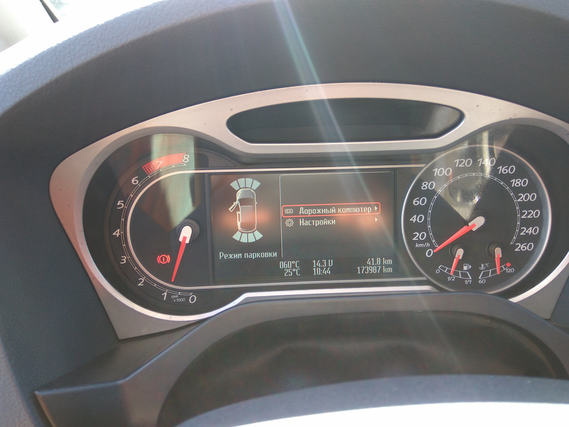

Я уже писал, что приобрел датчики давления, ниппеля оказались изношенными, поэтому заказал ремкомплект на али. И вот, наконец, спустя месяц, они пришли. на взгляд волне приличное качество.
Вечерком собрал все воедино, и взял с собой на работу, чтобы по возможности поставить.
У нас в городе установка датчиков была озвучена в 1200 руб, что немного напрягало, поэтому решил спросить в другом городе, где работаю. После работы, заехал на ближаший шиномонтаж и был приятно удивлен озвученной ценой- 600 руб.
Стал на монтаж, фотки не делал, дабы не раздражать мастера.
Ну и что, закончив монтаж поехал домой, датчики оределились на третьем километре.
Так как антенок у меня нет, как и прошивки от motral, поэтому естественно, колеса попутаны. На днях попрошу прошиться, пока поезжу так.
Вот и все! Я доволен. Датчики пришли с дисками, ремкомплект 650 руб, монтаж 600 руб. вполне бюджетно получилось

Добрый день. А что ещё нужно кроме самих датчиков, чтобы они заработали?
нужна либо панель с большим экраном, или конверс.
если модель с большим экраном, то нужны антенны в ниши колесные и проверить, чтобы ГЕМ был подходящий. Если конверс то вместо антенн можно прошить у Мотрала. Ну и активировать в конфигурации
У меня приборка с завода такая я только её прошил.
прошивка датчиков давления это у него опция. если прописать в конфигурации с датчиками давления, появится в меню доп пункт. но, если в прошивке не было этой опции невозможно будет выставить порядок колес.
Спасибо
ЧТо там шить то? Спустить колеса в определенной последовательность и нажать "Запомнить порядок". Все
Это если есть пункт такой" запомнить порядок"
Я, наверное, не понял просто… Прошивку конечно надо прошить!
Ну как бы да, вот поэтому и собираюсь списаться
