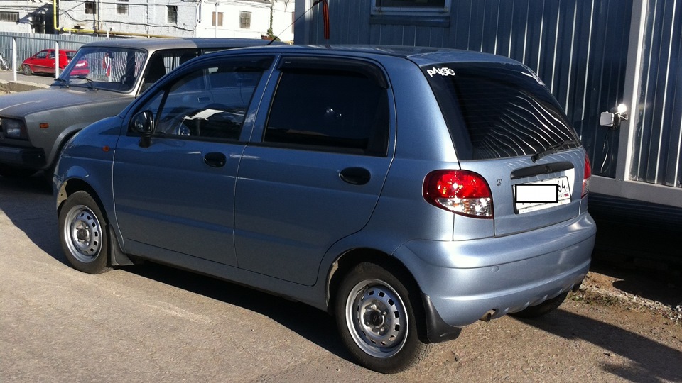

Саратов, залил бенза на заправке ПРЕМЬЕ до отсечки (заправлял заправщик) вошло 34.59 литра- стрелка легла на штырЁк полный бак…на катал 115км Стрелка так и лежит на Штырьке полный бак. Сегодня заехал на заправку ПРЕМЬЕ и сам до лил до отсечки 8.18 литра(заправщика не было).
Вопрос когда стрелка начинает движение?

у матиза разве бак 40л?
У знакомого на новом матизе при полном баке стрелка не доходила на 1 деление. Датчик видимо не отрегулирован был, либо палёный. У меня самого на новой машине иногда разные значения показывает. Совсем на немножко, но разные, на пару миллиметров. Причём это и на штатной приборке, и на другой, с тахом которая.
у матизов указатель уровня топлива нелинейный — т.е. он не делится на равные части по литрам (мутно там все), получается стрелка движется по указателю то быстро, то медленно

у меня стрелка начинает движение после заправки до полного после 130км. расход всегда ровный в смешанном цикле 5.9-6.1л
начала мигать сегодня лампа то горит то нет…проехал 361 км…(заправлялся до этого 34.59 литра до отсечки)…сегодня за скочил на туже заправку и заправился до отсечки 34.86 литра…теперь думаю на сколько хватит …

у тебя еще и расход божеский)))ты не забудь что есть еще горловина бака, в нее влезает еще порядка 5л.мой хомяк жрет как слон)литров 10-12
У матизов вообще датчики топлива какие-то странные все. У одних например, нужно откатать пол бака, чтобы стрелка сдвинулась. А у меня например, стоит просто резво стартануть пару раз, как стрелка начнет падать
У меня то же самое.

просто надо настроить датчик или отрегулировать, раньше так же было
Подскажи будь добр как отрегулировать датчик топлива
Я на днях менял фильтр бензонасоса стрелка показывала пустой бак то есть была на красном но когда вытащил бензонасос то в баке обнаружил примерно литров 15.
Да точно также ведет стрелка тут дело наверное в датчике уровня топлива

Расход считается просто: при заправке скидываешь суточный километраж в ноль, катаешься. При заправке литры делишь на километры и умножаешь на 100, вот и расход. У нас примерно на 100 в городе стрелка сдвигалась, на трассе примерно после 250-300 км
8,18/115*100= примерно 7,11 литра

Мы месяц назад в Степное ездили (100 км в одну сторону) В Саратов вернулись, стрелка только от штырька оторвалась)))
Там механизм такой. Она долго висит на полном баке и долго перед нулем.
хм(
По моему это нормально) у меня тоже после полной заправки стрелка двигаться начинает на второй-третий день)
мне то нравиться что стрелка показывает полный бак) Но все же вопрос такой?! Сколько примерно км надо проехать чтобы стрелка начала движение в -…
литров 12
