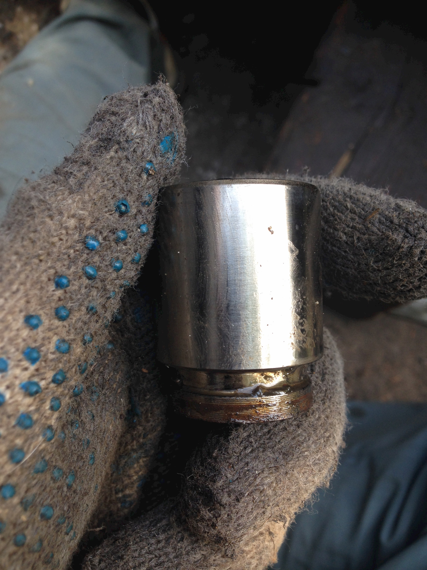

Пока устанавливал проставки под задние пружины, решил зачем то посмотреть как чувствует себя суппорт.Проблем с тормозами никогда не возникало, да и подтеков тормозухи нигде не было.Но чуйка не давала мне покоя, предчувствовал какой то подвох…Открутил и снял суппорт, завел машину, нажал на тормоз поршень вышел на пару см, еще раз нажал на тормоз…и тут свершилось то чего я видимо и ждал…маленькая струйка тормозухи била фонтаном из дырки в пыльнике.хорошо что пол года назад менял резинки на направляющих, и рем комплект все еще остался…не пришлось ехать по магазинам в поисках.

Привет подскажи как пыльник крепится стопорным кольцом или там проточка под кромку?
