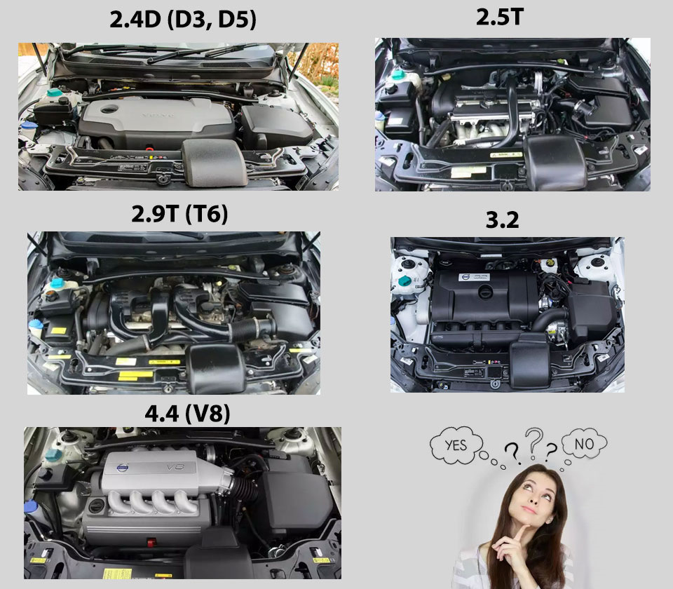

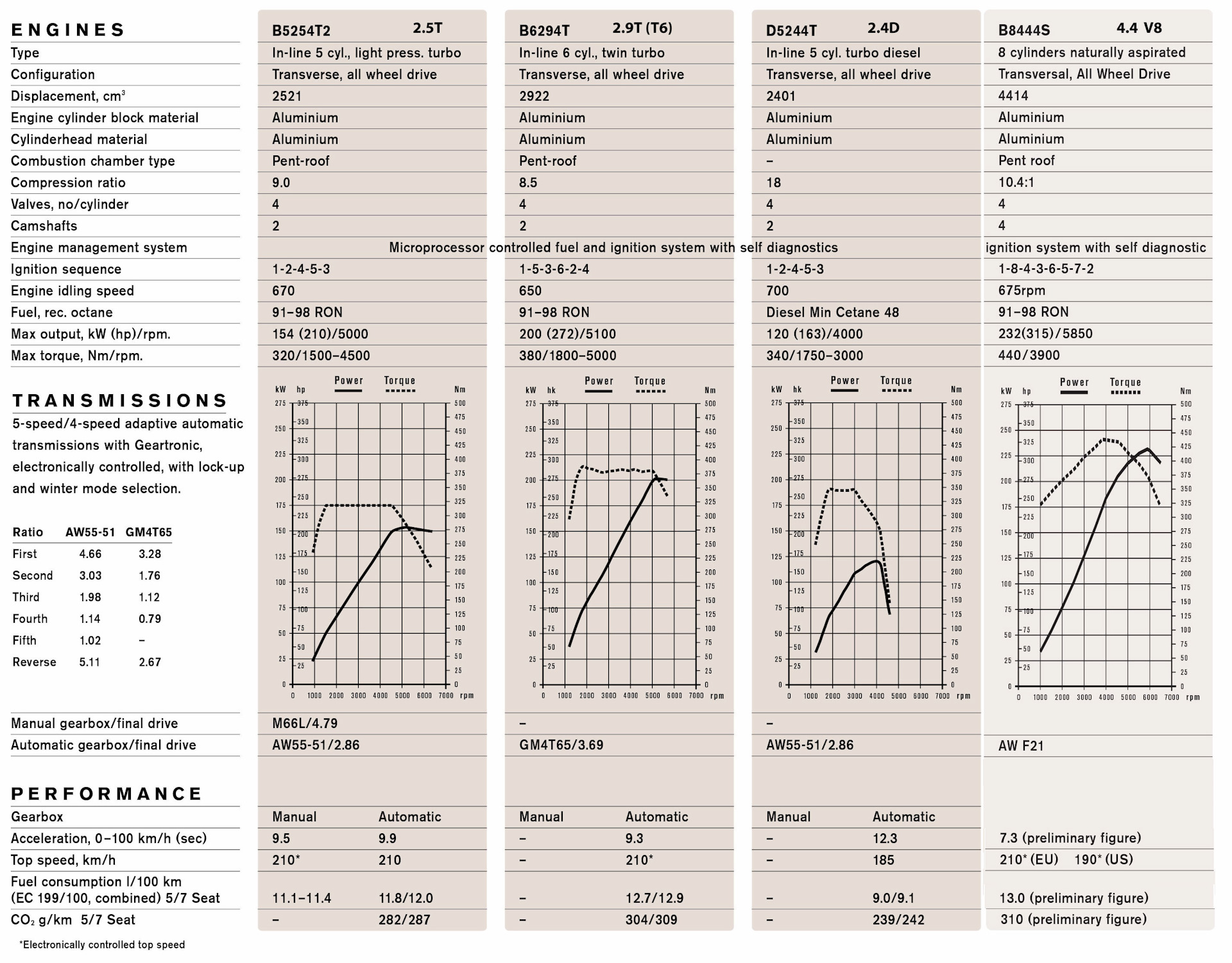

Двигатели Volvo XC90
Практически одинаково хороши. Но есть нюансы у каждого из них.
Более подробная спецификация двигателей в отдельном буклете www.drive2.ru/l/7388773/
(1) мотор дизель 2.4 (D3, D5):
В Европе самая популярная серия моторов. Лучшее соотношение потребительских качеств.
1.1. Вихревую надо менять примерно каждые 100 тыс. км, иначе через нее будет уходить масло.
1.2. На пробеге 200+ тыс. км требуется замена гидкокомпенсаторов и рокеров. www.drive2.ru/l/10225465/
1.3. Со временем патрубок наддува перестает держать, поэтому нужно следить за ним или заменить на силиконовый.
(2) мотор бензин 2.5T:
Главная его проблема — высокая рабочая температура. Отсюда и все вытекающие проблемы.
2.1. Требует регулярной чистки радиаторов.
2.2. Со временем патрубок наддува перестает держать, поэтому нужно следить за ним или заменить на силиконовый. www.drive2.ru/l/473835361697529914/
(3) мотор бензин 2.9T (T6):
Мотор для американского рынка. Главная его проблема — как и у 2.5T — высокая рабочая температура. Возможно самый не удачный вариант комплектации.
3.1. Требует регулярной чистки радиаторов.
3.2. (фатально) Комплектуется совместно с автоматической коробкой GM, которую приходится ремонтировать каждые 100тыс км пробега.
(4) мотор бензин 3.2:
Цепной привод. Редкий мотор.
4.1. Ремень привода насосов кондея и ГУР находится справа (если стоять лицом к двигателю) от двигателя, но требуется долгая и трудоемкая его замена, которая обусловлена 3-им болтом крепления насоса гидравлики руля, так как добраться до него крайне сложно. Все остальное снимается очень легко, даже без отключения насоса кондея от магистралей. Регламент ремня — 120.000.
4.2. Течь из-под вакуумного насоса. Причина задубевшая прокладка (меняется за 10-15 мин). Подтеки под вакуумным насосом появляются к 100.000.
4.3. Течь прокладки крышки цепи ГРМ. Меняется крайне долго, так как надо демонтировать все навесное оборудование, и необходимо иметь спец. ключи. Симптомы проявляются в виде лужицы масла на коробке и поддоне. Не критично, так как средний расход масла, при таких подтеках, 200-300 грамм на 10.000 пробега.
4.4. (фатально) Посторонний звук/шелест/хруст при работе двигателя в районе привода цепи ГРМ. Виновник — износ шестерен и подшипников редуктора ГРМ www.drive2.ru/l/521266644052345033/
тут владелец собрал немного своего опыта мотора 3.2 www.drive2.ru/l/504415528845051123/
(5) мотор бензин 4.4 (V8):
Цепной привод. Мотор не практичен, но всем нравится :-)
5.1. Со временем ссыхаются две важные прокладки от которых идет расход масла: прокладка клапанной крышки www.drive2.ru/l/8725701/ и нижний сальник выпускного коллектора. Работы по ремонту дорогие, т.к. требуется разбирать очень много.
5.2. Мотор, который потребляет масло. Если заливать регламентный 0W-30. Расход масла зависит от ушатанности двигателя. Примерный расход в гражданском режиме около 1л на 7-10тыс км.
5.3. Со временем подтекает задний сальник коленвала. Подтеки небольшие и многие игнорируют этот дефект, т.к. для ремонта нужно снимать коробку. Работа трудоемкая.
5.4. Обшивка резонатора глушителя прогнивает (первая банка от мотора).
5.5. (фатально) Задний подшипник балансировочного вала двигателя ходит не более 250-300тыс км. Далее рассыпается и возможна смерть мотора. www.drive2.ru/l/498002352398139531/
