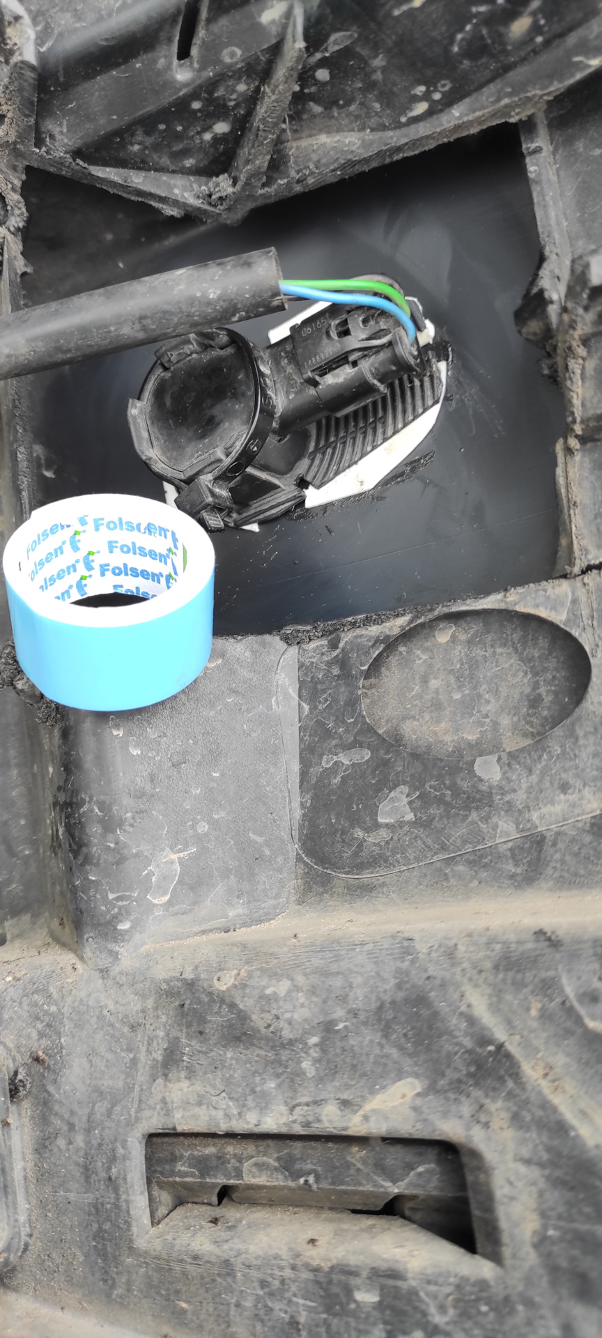

4. Пока скидывал бампер – отлетел передний парктроник, честно, не знал, что они с завода на двусторонний скотч лепятся. Протер, обезжирил, приклеил обратно.

7. Проклеил задний парктроник черным герметиком (термостойким, какой был под рукой), обезжирил, продул, протер и заделал, лишнее вытер и парктроник заткнулся спустя 3 года. Да, я еще тот лентяй.
