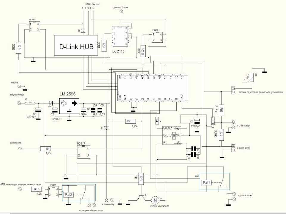

Начал с планшета. Убрана батарея, вместо нее припаяны два толстых провода, сделана перемычка по питанию минуса. Также подпаялся к датчику Холла тонким проводочком. Все это дело вынесено на 4х пиновый разъем питания компьютера материнской платы
Нарисовал принципиальную схему, потом развел плату в Sprint Layout 6. Методом Лазерно-утюжной технологии изготовил плату, протравил в перекиси водорода (из аптеки за 15 руб) с лимонной кислотой (еще 20 рублей). Затем была пайка, немного секса поимел с подключением ХАБа к планшету (на форуме pccar.ru советовали плюсовой провод в USB рвать и вместо него делать перемычку в хабе. Но лично мне это не помогло — то ли перемычку не туда кидал, то ли просто руки из жопы). Короче все собрал, соединил проводочками. Не с первой попытки, но заработало )
Ждала засада со звуком — сначала его снимал с разъема наушников и подавал на усилок. На столе дома работало вроде норм. Но когда стаскал в машину для тестов — ужаснулся, в динамиках все кряхтело, свистело и наблюдались прочие наводки от электрической сети автомобиля, мне кажется кроме работы генератора я услышал еще впрыск каждой форсунки ). С шумами боролся долго и упорно, заказывал с Китая микруху BA3121 для устранения земляной петли между планшетом и усилком. Мне не особо это помогло, но затем нагуглил замечательную идею — повесить пару сопротивлений на левый и правый канал на выходе из планшета. Наводки как рукой сняло ). Потом была докуплена звуковуха — звук стал глубоким и сочным, не в пример лучше чем с наушников. Шумов по прежнему нет.

Здравствуй. Не подскажешь, какой номинал сопротивлений ставил на выходы каналов планшета?
Привет. 50 ом
Они вешаются на сигнальную землю от правого и левого канала правильно?

Добрый день, подскажи пожалуйста про датчик хола, сколько вольт на него подается, если без приблуд использовать
на одну из ног датчика Холла надо подать массу (минус) чтоб планшет заснул.
подробно можно почитать тут pccar.ru/showthread.php?t=20830 про нексус 7 2013 с обсуждениями
вот тут pccar.ru/showthread.php?t=20445 с картинками отчет у человека
конкретно ваш вопрос вот тут hostingkartinok.com/show-…be49b79d7a127a5caaf84c755
