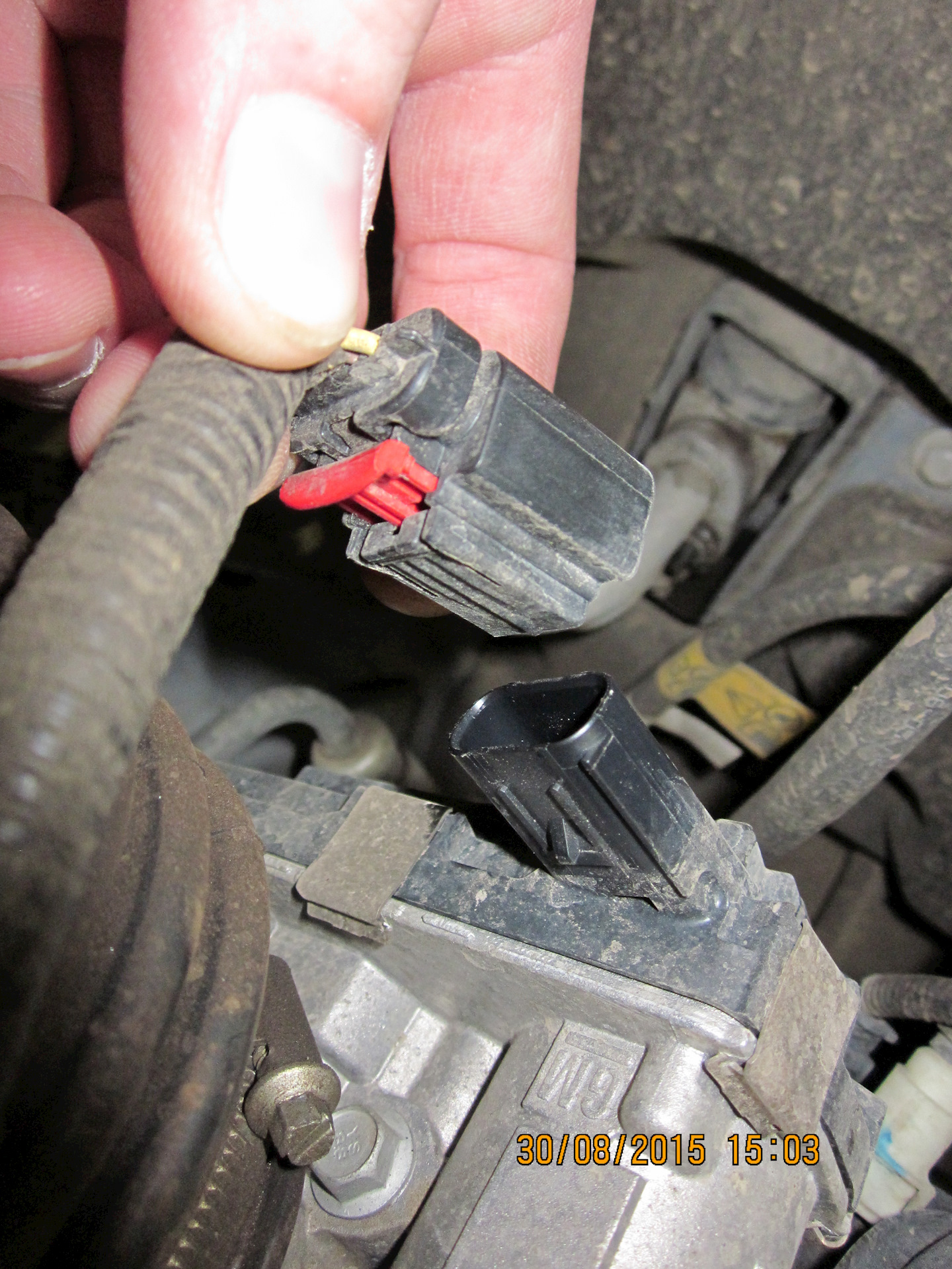

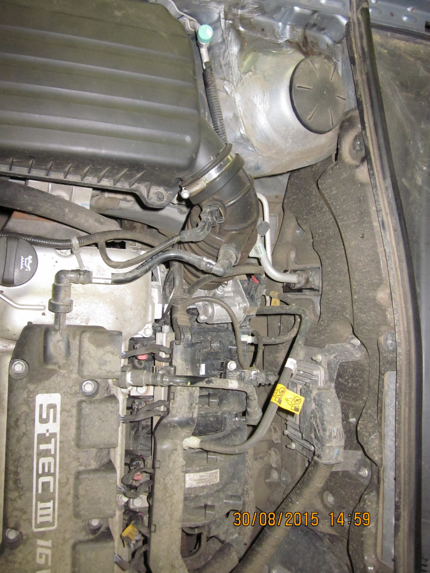

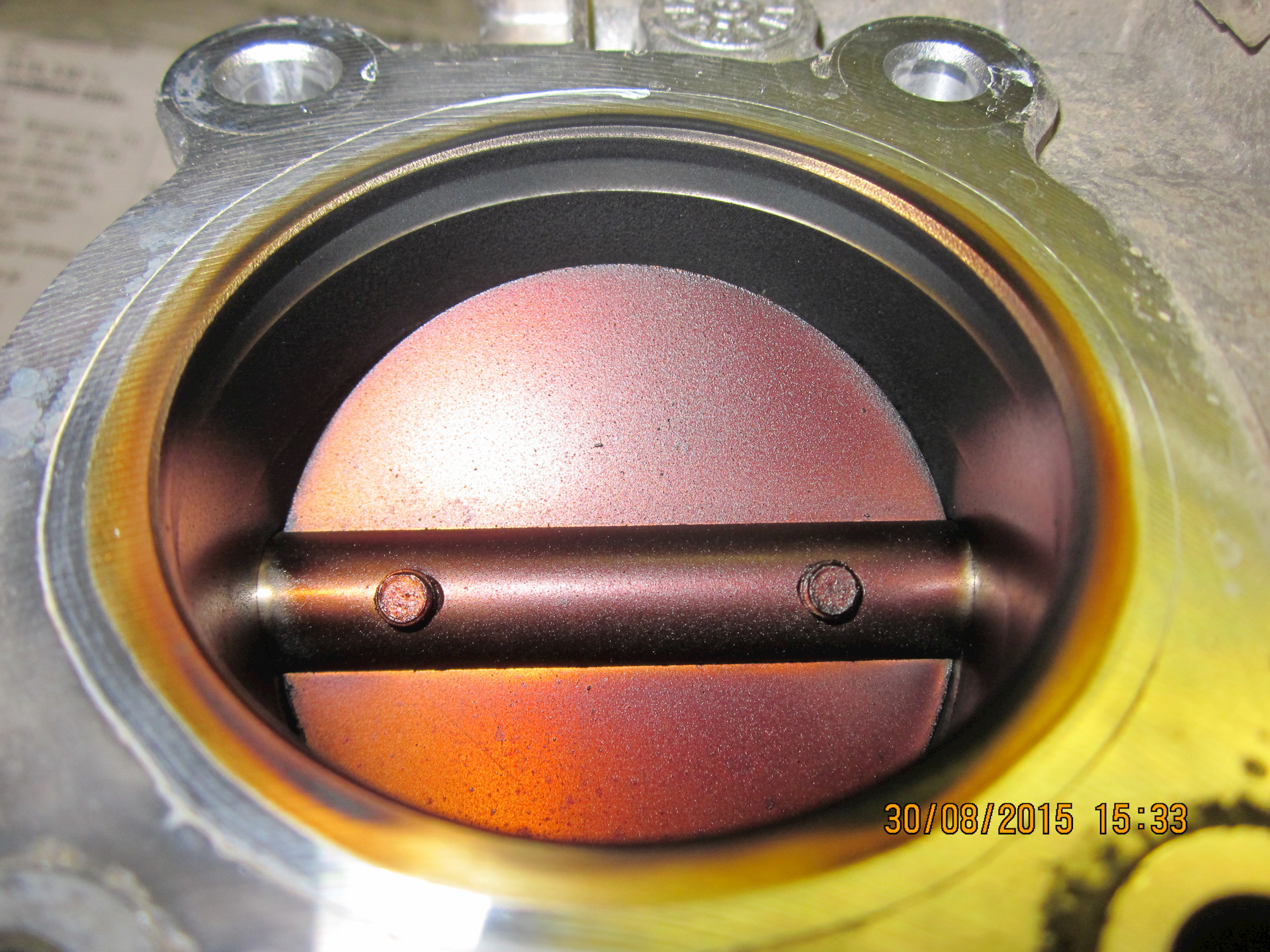

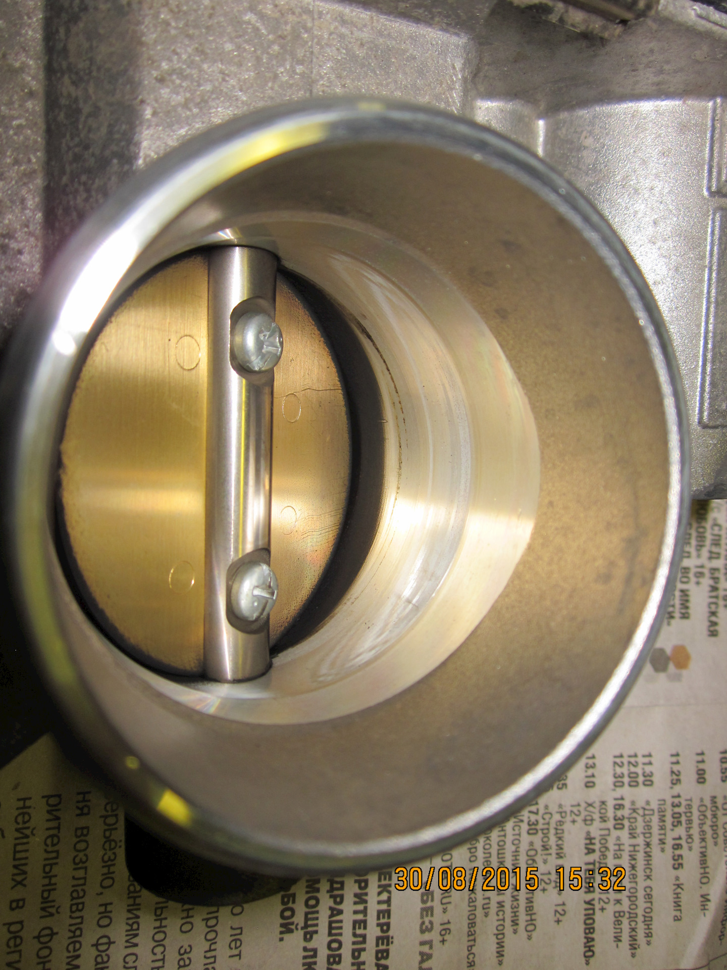

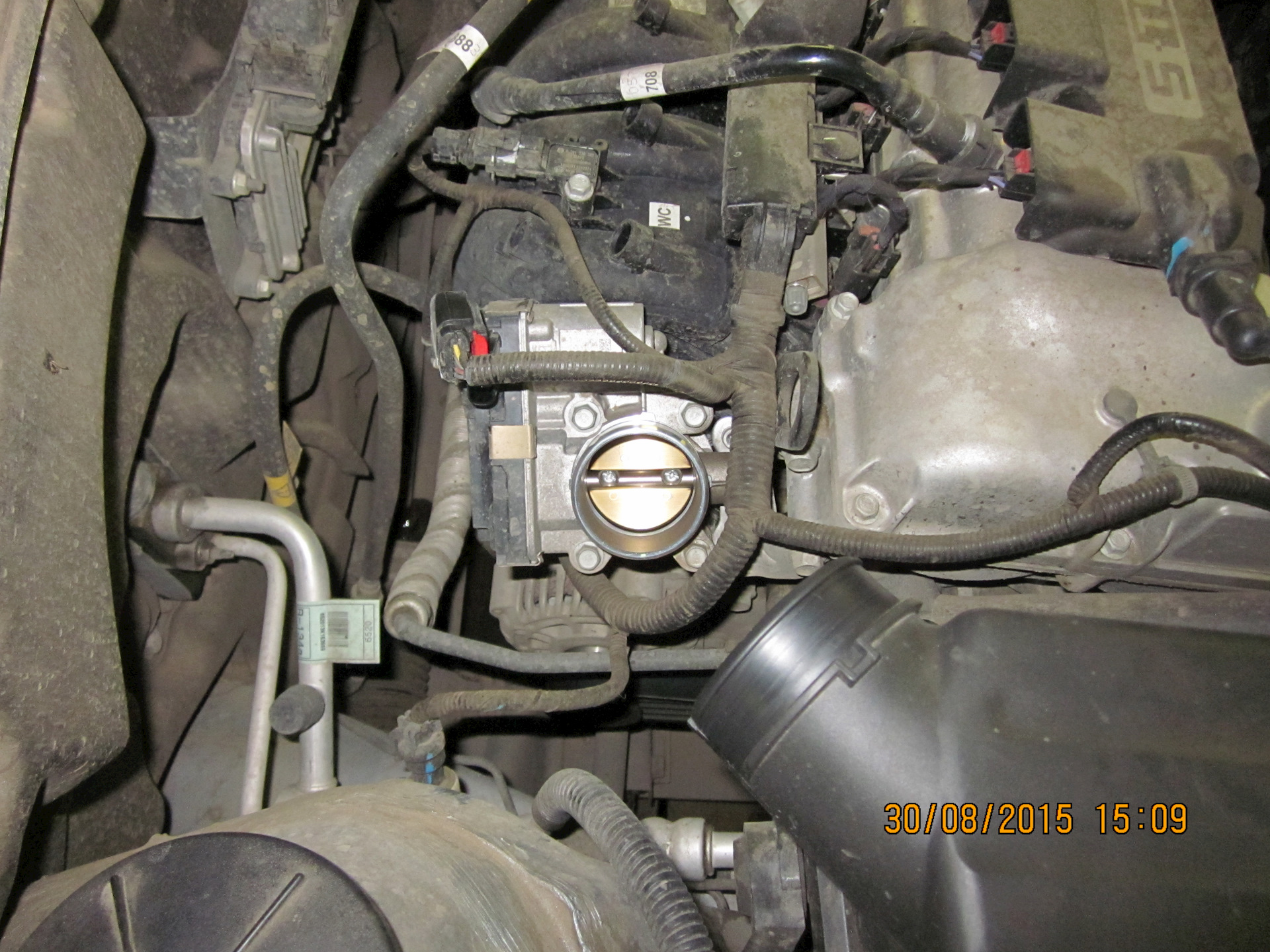

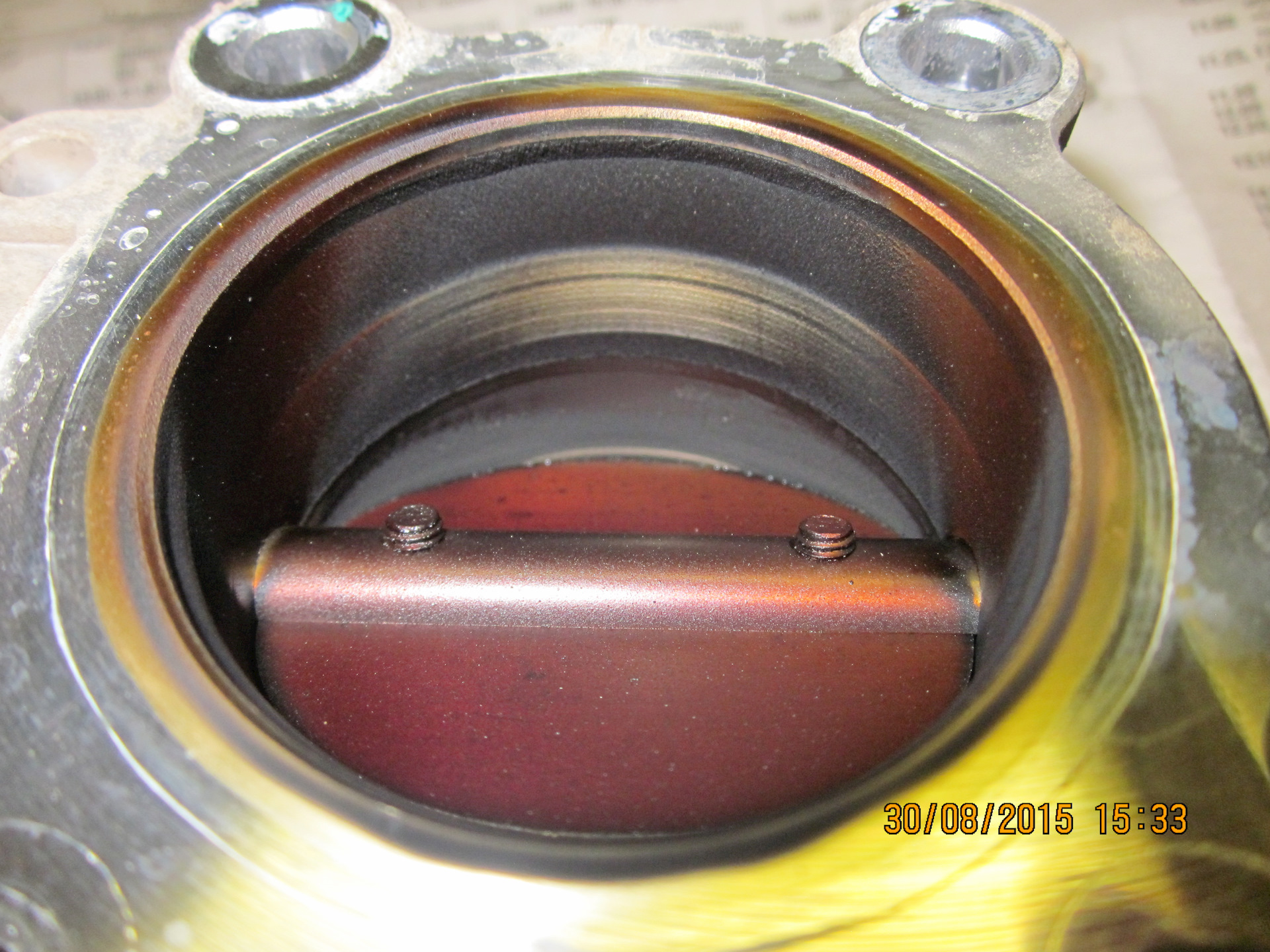

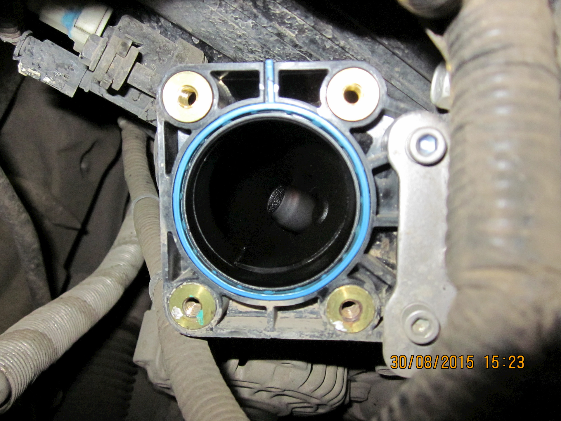

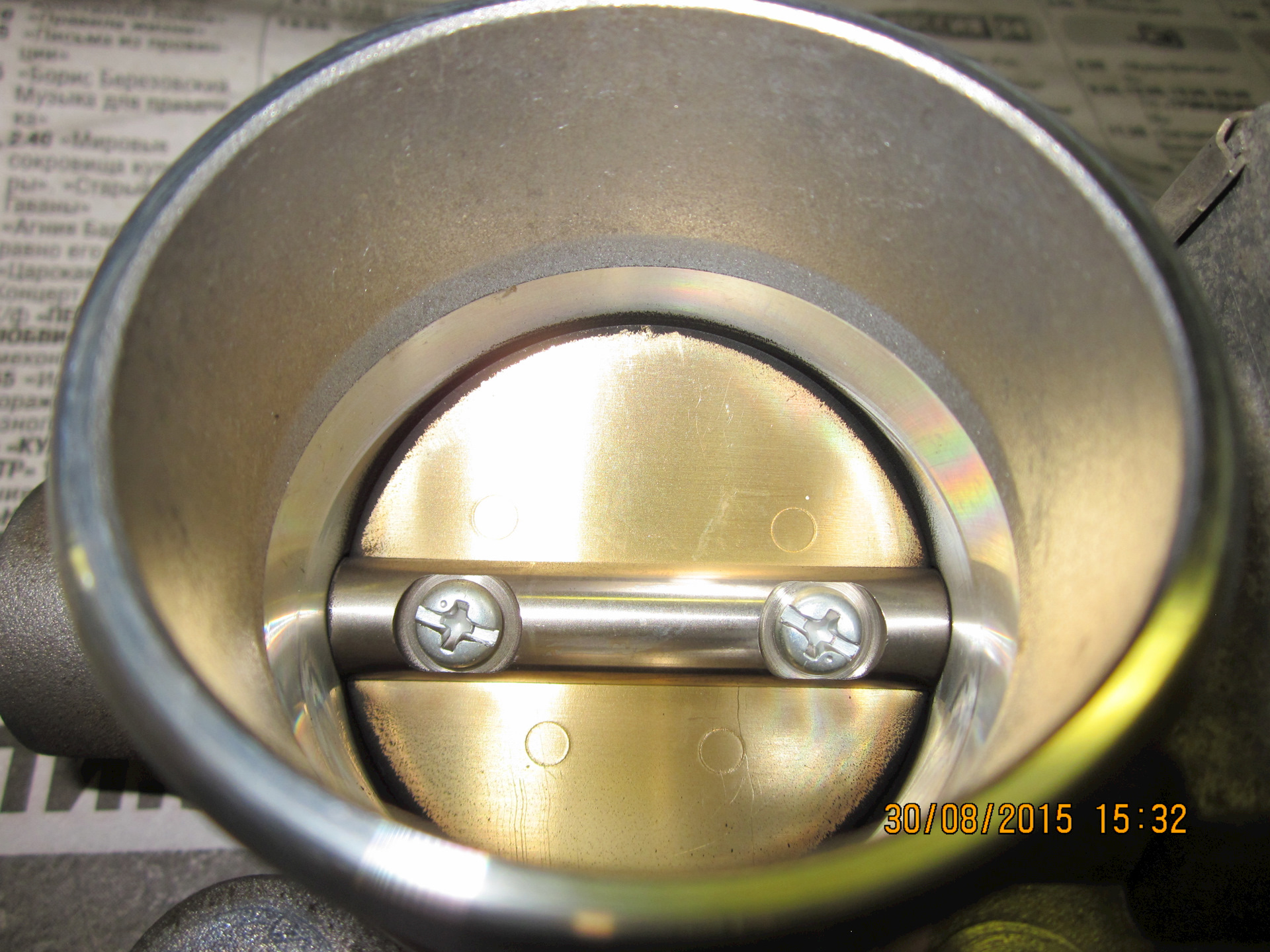

Сбылась очередная бредовая мечта гаражного тюнингиста! Произвел доработку дроссельного узла (ДДУ или MD-тюнинг) своими руками. Наличие оборудованного гаража и 4-ый разряд слесаря МСР не позволяли мне делать ДДУ на стороне, за деньги. Поэтому решил взяться за ДДУ собственноручно. Начал с того, что обдул сжатым воздухом дроссельный узел (ДУ) и область вокруг него, что бы меньше насыпать пыли в ресивер во время демонтажа. Далее отсоединил разъемы ДУ, датчика температуры воздуха в гофре и трубку системы вентиляции картерных газов. Ослабив хомуты, полностью снял гофру и отвел в сторону трубку ВКГ, чтобы не мешались. Винты крепления ДУ к ресиверу удобно откручивать торцовым ключом на 10 с удлинителем. Аккуратно снял ДУ с ресивера и закрыл отверстия ресивера и воздушного фильтра от попадания лишней пыли. Несмотря на небольшой пробег 23700км, внутренние поверхности ДУ ниже дроссельной заслонки (ДЗ) были сильно загрязнены. Видимо эту сажу накидала система EGR, работавшая до 22т.км., пока не была отключена посредством чип-тюнинга. Глядя на закопченный ДУ лично убедился, что EGR лучше отключать с новья. Очистил большую часть сажи очистителем карбюратора. Внимательно осмотрел ДУ:

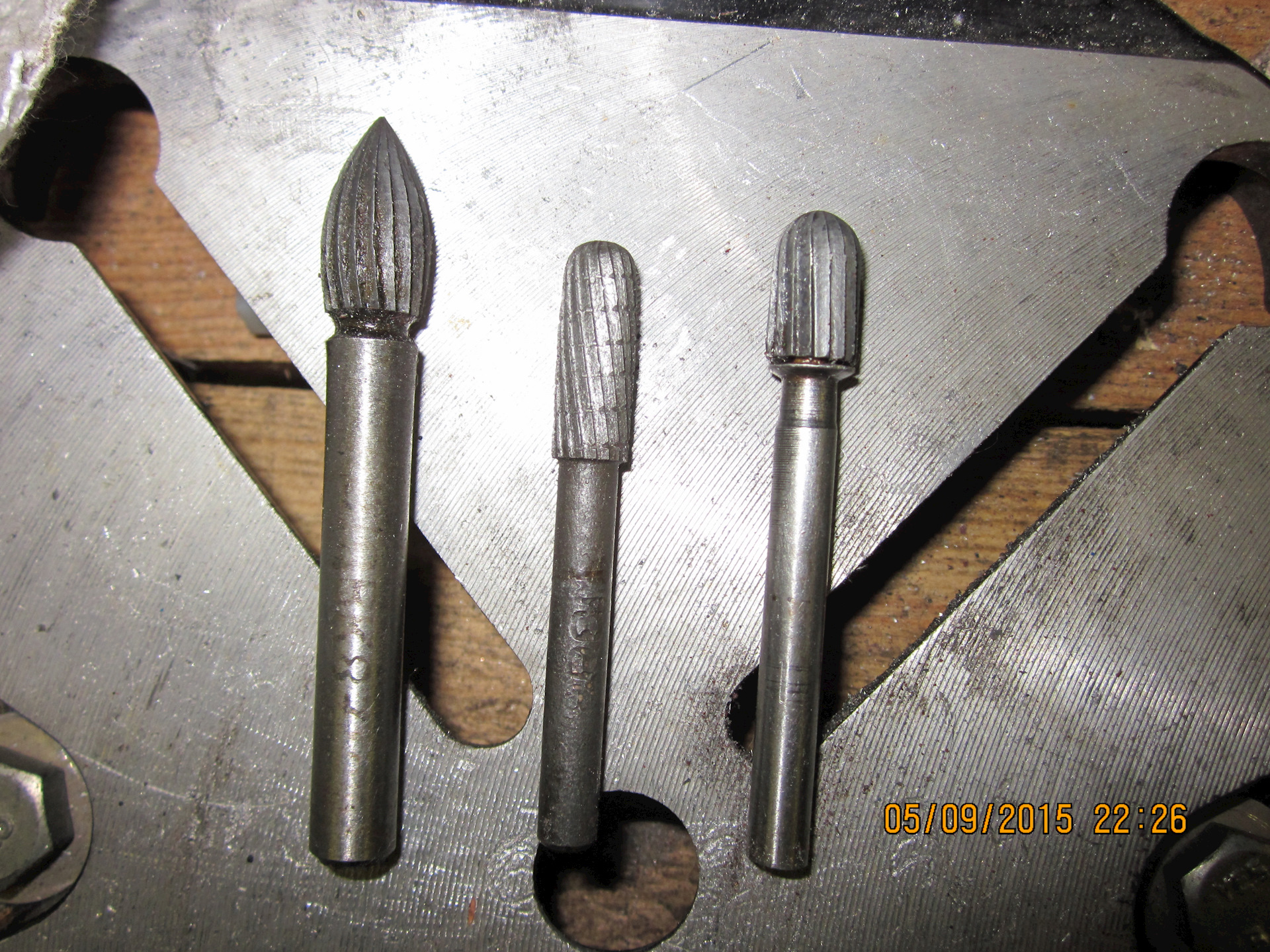

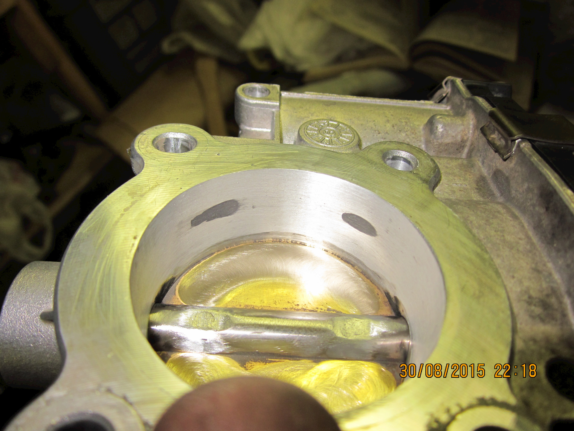

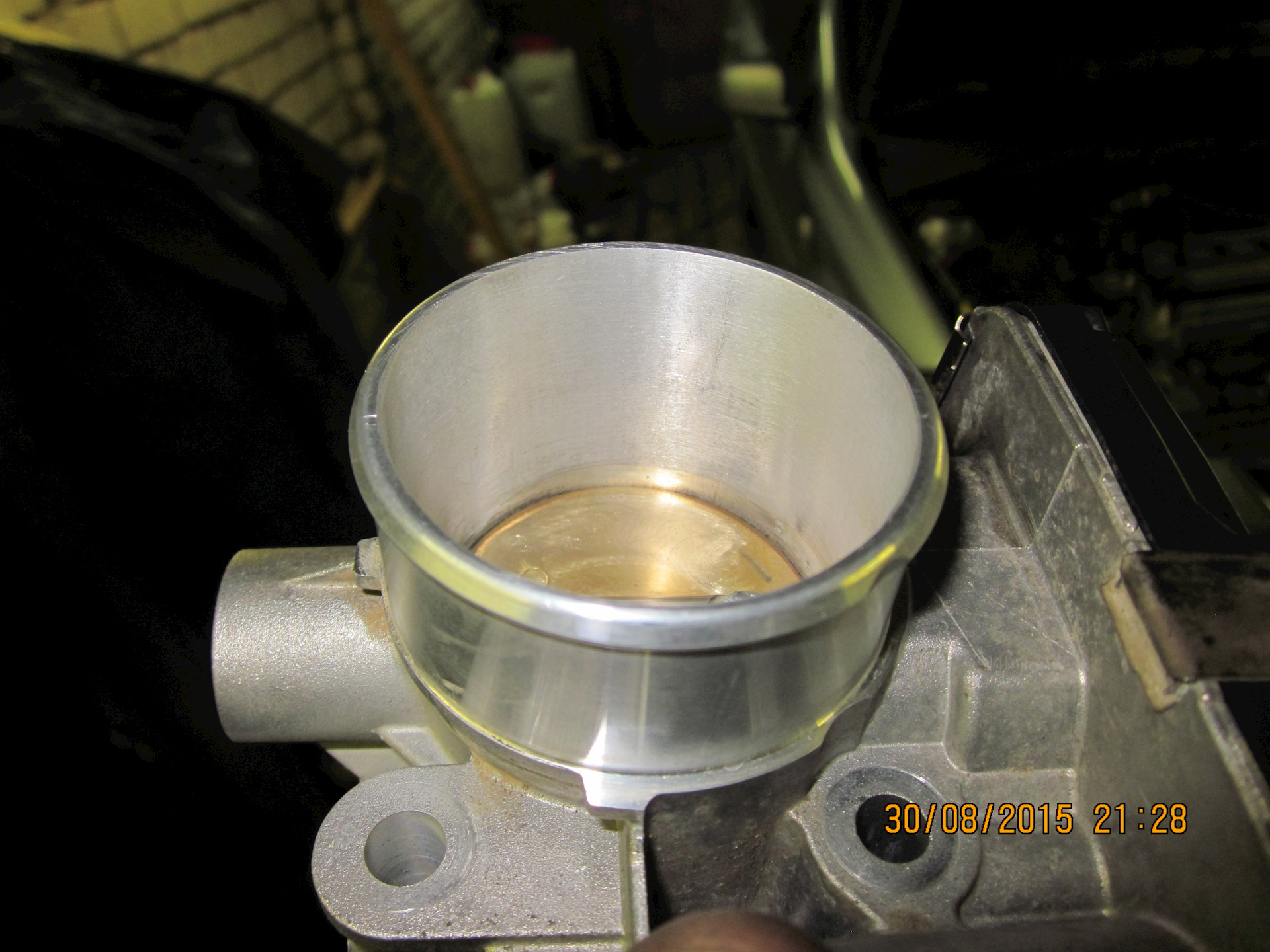

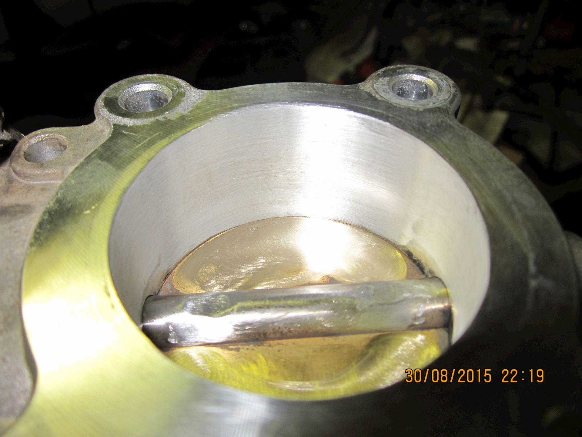

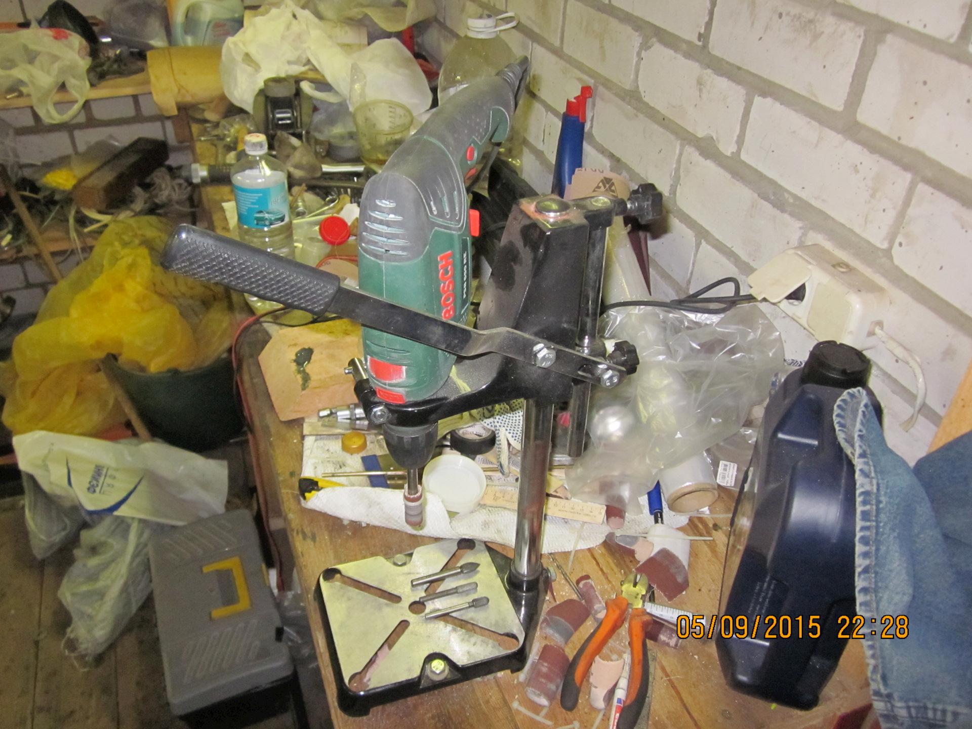

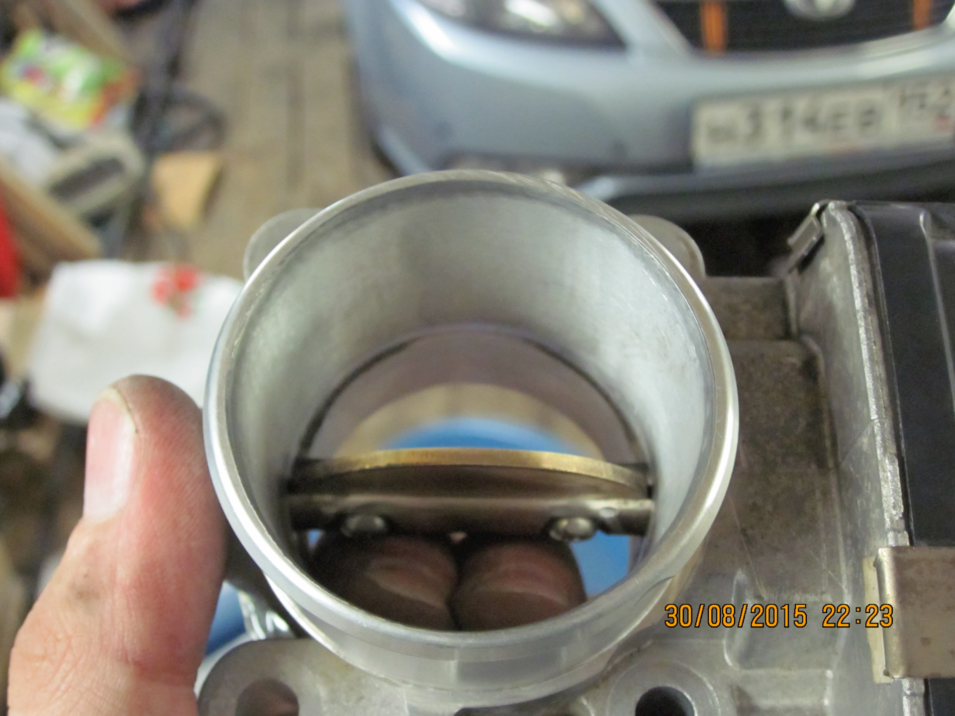

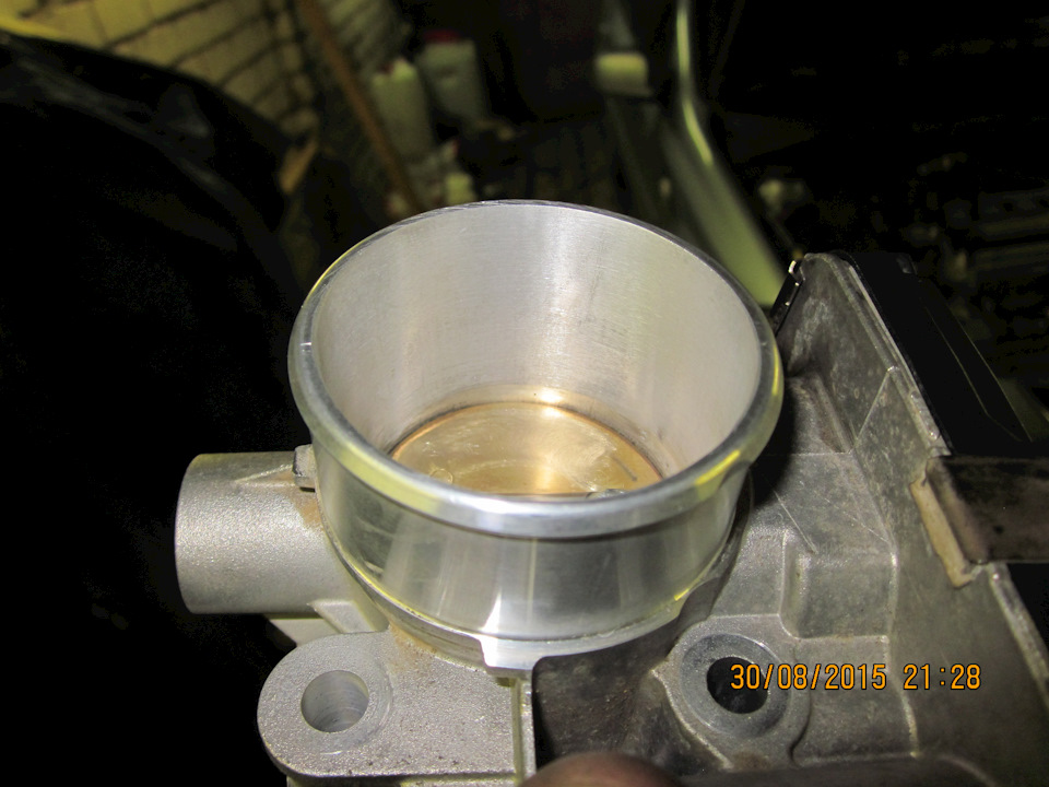

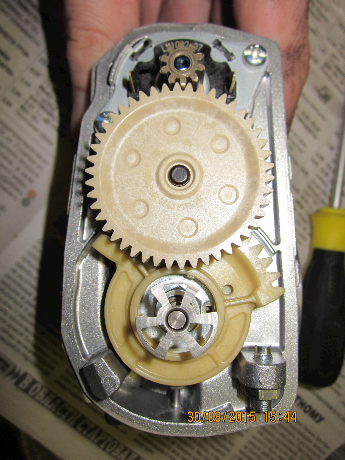

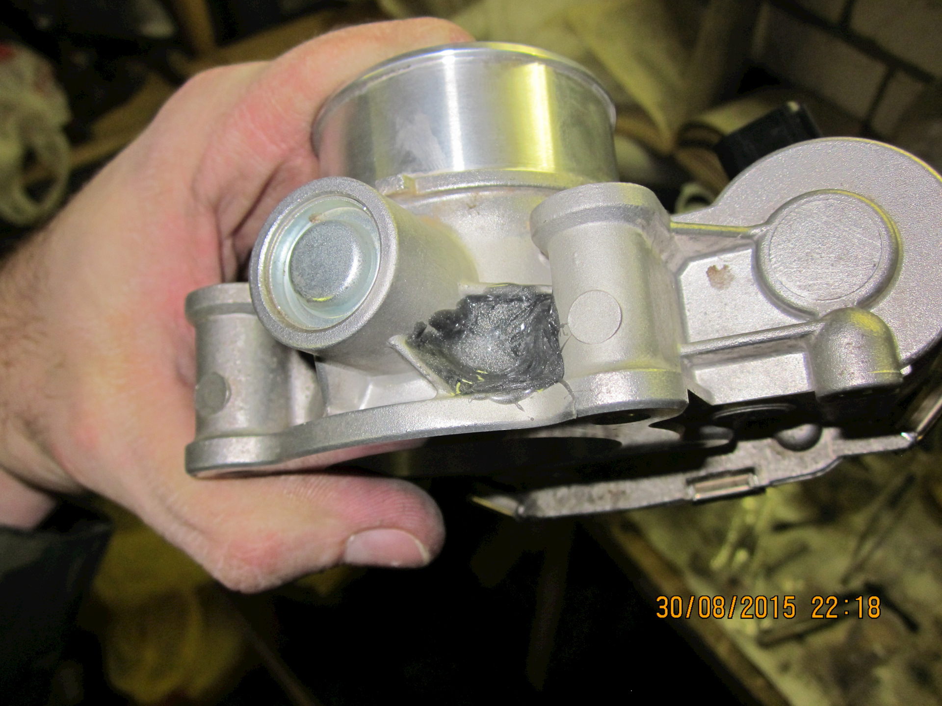

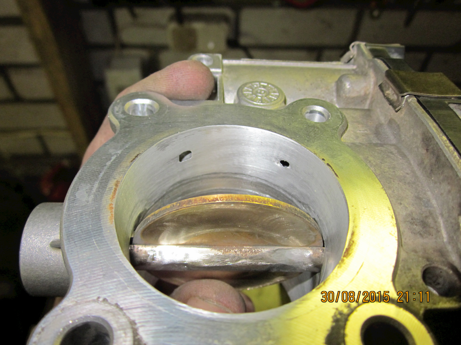

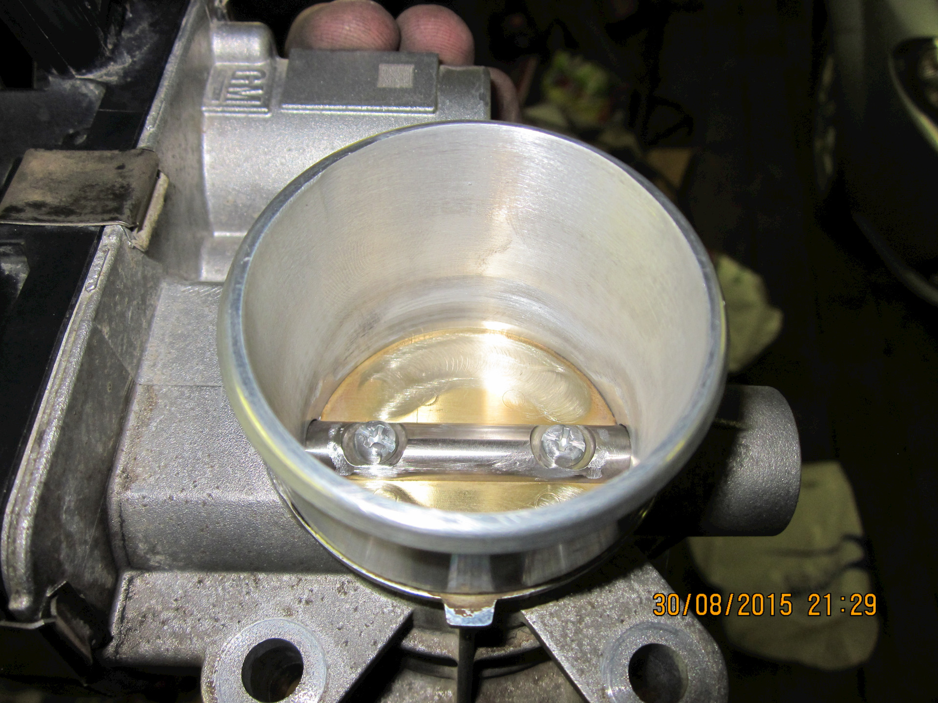

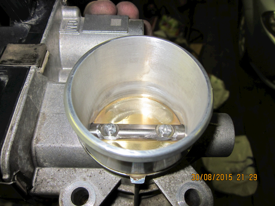

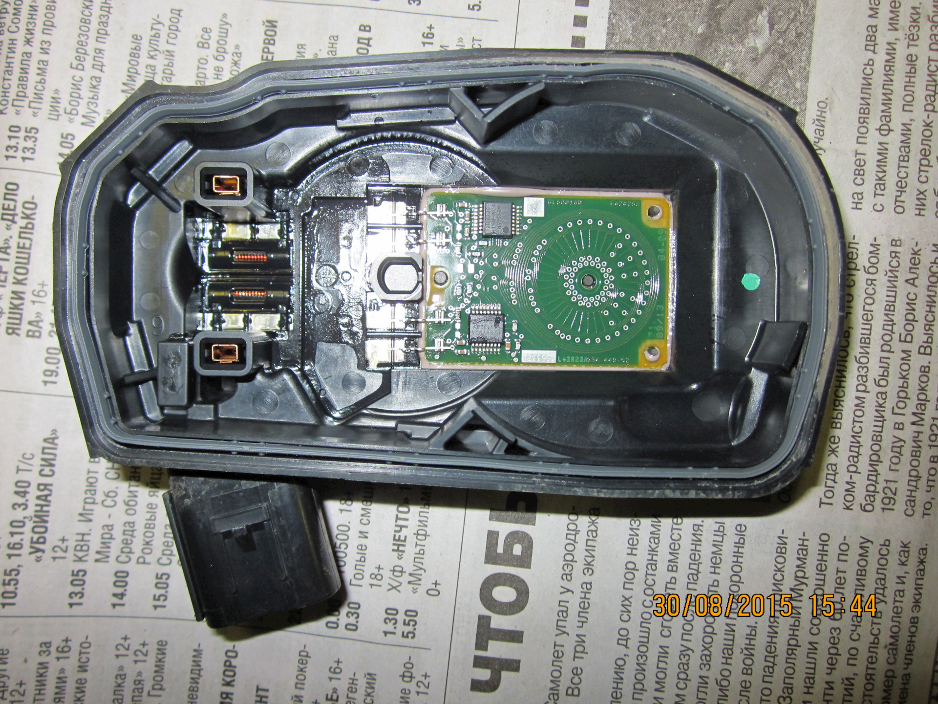

Да, действительно, стенки дроссельной камеры очень тонкие, на вскидку 3…4мм. Приливы-ступеньки рядом с ДЗ предусмотрены злыми конструкторами скорее не что бы задушить мотор, а что бы получить линейные характеристики тяги при нажатии педали газа. Это я понял уже после ДДУ, когда начал ездить на авто в разных режимах. Ось заслонки довольно таки толстая в диаметре и ее можно было бы сточить без ущерба для работоспособности. Для этого нужно вывернуть 2 винта крепления ДЗ к оси и вынуть ось из корпуса ДУ. Но вскрыв пластиковую крышку ДУ, я обнаружил под ней помимо приводных шестерен еще и тонюсенький венец датчика положения дроссельной заслонки (ДПДЗ), закрепленный как раз на оси заслонки. А под шестерней оси еще и возвратные пружины. Короче при попытке демонтажа оси возник бы риск повредить тонюсенький венец ДПДЗ. Был бы у меня в запасе второй ДУ, можно было бы рискнуть, а за неимением такового, побоялся… Стачивать ось в сборе с ДУ, мало того что неудобно, так еще и есть риск покоцать зону уплотнения ДЗ с корпусом. Закрыл я, от греха подальше, пластиковую крышку ДУ, пока мусора не насыпал, не забыв сделать пару фоток для таких же страждущих как я. Пришлось ограничиться лишь стачиванием торчащих концов винтов; шляпки не трогал, они и так утоплены в отфрезерованные пазы. После чего начал стачивать приливы-ступеньки внутри ДУ. Зажал дрель в адаптер, получилась некая пародия на сверлильный станок, выставил макс обороты дрели 3000. ДУ удерживал руками. В процессе механической обработки приходилось закрывать ДЗ, прижимая ее пальцем, в статике заслонка несколько приоткрыта и есть риск повредить ее кромку и корпус ДУ в зоне уплотнения с заслонкой, что нежелательно. Пальцы уставали, приходилось работать с перекурами (сам, если что не курю, и вам не советую!). Сейчас думаю, что можно было застопорить ДЗ в закрытом положении, вставив между шестерен, например спичку или зубочистку. Сначала точил шарошками-фрезами. Причем, как ни странно производительность и шероховатость поверхности выходила лучше при использовании твердосплавных шарошек, а не быстрорежущих. Затем заглаживал переходы и зарезы от шарошек наждачкой, зажатой в разрезную насадку и стянутой пластиковым хомутом. Использовал три вида наждачки в такой же последовательности: погрубее, средняя и мелкая, зернистость не вспомню. На финише пропорол две дырки в нижней части корпуса ДУ, одну сквозную, одну глухую. Поскольку меня на клубе неоднократно предупреждали о возможности такого криминала, к этому я был готов морально и технически: закупил заранее холодную сварку. Чтобы определить, в каком месте уже фольга, а где еще мясо, взял глухую гайку М5 со сферическим торцем, и нажимая, провел сферой по дыркам. Там где уже фольга, металл продавился, а где стенка еще достаточно толстая, там нет. Удалил оторвавшиеся заусенцы. Чтобы улучшить адгезию холодной сварки к наружной стенке ДУ в зоне сквозной дырки, заклеил все что не нужно малярным скотчем и обстрелял место нанесения хол.сварки пескоструйкой. Обезжирил поверхности нефрасом и разведя по шустрому хол.сварку нанес ее зубочисткой на дыры. Минут за 5 она реально схватилась, но я контрольно подождал пол часика и зачистил мелкой наждачкой хол.сварку. внутри ДУ. На этом с мех обработкой ДУ я решил остановиться. Можно конечно было вырезать радиусные канавки вплотную к ДЗ, как по канунам MD-тюнинга, но я побоялся. Во первых, если при столь минимальном удалении металла с внутренних стенок ДУ, я все равно сумел пропороть две дырки, то при попытке нарезать еще и канавки, вероятность появления лишних дыр многократно увеличилась бы. Время было уже позднее и мне хотелось домой похавать, на горшок и в люльку… Во вторых, одноклубники, ездящие с доработанным ДУ, меня предупреждали о том, что после ДДУ, педаль газа становится очень чувствительная и обращаться с ней приходится очень деликатно. А мне хотелось некого компромисса. В итоге вся моя доработка свелась к удалению ступенек и переходов на внутренних стенках дроссельной камеры, за исключением небольшого участка вокруг полностью закрытой дроссельной заслонки, его нежелательно трогать, ведь ДЗ должна прилегать плотно. Перед сборкой промыл нефрасом и старательно продул ДУ сжатым воздухом. Сборка, как любят писать в мануалах, в обратной последовательности. Разве что побрызгал силиконом болты крепления ДУ, они, почему то, чуть тронулись коррозией. При попытке запуска он завелся и сразу заглох… И так 6 раз… Вот тут я не на шутку очконул! Но с 7-ой попытки движок пустился!
Попытаюсь описать ощущения от вождения авто после доработки дроссельного узла. Запускается как обычно, обороты ХХ такие же, как прежде. При движении, если продавливать педаль газа на малый угол, разгон сопоставим со стоком. А вот если продавливать педаль чуть сильнее, то авто значительно шустрее разгоняется, чем раньше.
Из минусов, отметил более жесткую работу АКПП в первое время. Если в стоке толчки при переключениях были почти незаметны, то сразу после ДДУ автомат стал пинаться сильнее. Поэтому, если нет было необходимости резко ускориться, я первое время старался нажимать на газ плавнее и на минимальный угол. Спустя примерно 2 недели ДУ адаптировался к своей изменённой геометрии, работа АКПП пришла в норму и сейчас передачи переключаются так же мягко, как в стоке.
Резюме. Доработка дроссельного узла просто необходима людям, которых не устраивает динамика разгона, отклик на педаль газа и т.д. Любители погонять по достоинству оценят изменения, ощущения от езды станут острее. По крайней мере, мне, когда я в первой поездке после ДДУ, с непривычки давил на газ как обычно, казалось, что подо мной не бюджетный семейный седан с 1,5-шником, а 2-ух литровый злобный зверь! Мой друг, прокатившись со мной пассажиром, сказал, что как будто движку добавили объема.
Однако любителям овощной езды, людям, больше ценящим плавность хода нежели быстрый отклик на педаль газа, а также владельцам авто с АКПП советую или вообще отказаться от ДДУ или делать доработку не сразу, а пошагово, периодически, очищая ДУ от стружки и абразива, ставить ДУ на двигатель и совершать пробный заезд. Тем более, что снятие/установка ДУ не занимают много времени. Я вот думаю: «Я ведь только убрал приливы-ступеньки и получил такой контраст со стоком! А если бы еще и радиусные канавки сумел нарезать?»

Я бы тоже не поверил. Но я лично катался на Джентре до и после ДДУ. Дело не в миллиметре, а в пропускной способности щели между ДЗ и корпусом ДУ при малых углах открытия ДЗ. После ДДУ сечение существенно возрастает, из-за чего приёмистость ДВС при малых углах открытия ДЗ увеличивается. А вот в режиме "газ в пол" никакой разницы нет, потому как диаметр самого ДУ не увеличивается.
Ясно. Больше плацебо при трогании.
Отчасти, но не совсем. Понятно, что можно просто больше давить на газ и без ДДУ. Но у ДДУ есть одна фишка: увеличение скорости отклика на нажатие педали газа. Беда любой Е-газной тачки это медленный и вялый отклик на нажатие газа. И дело даже не в скорости открытия ДЗ (после ДДУ она не изменится). А в том, что при (например) резком нажатии на газ на 50% хода педали ЭБУ откроет ДЗ (к примеру) на 25%. А после ДДУ фактическое сечение отверстия при тех же 25% будет больше. Именно с этим и связан эффект улучшения отклика на нажатие педали газа.

Ппц ты сточил стенку с одной стороны, я эти места почти не трогал, в этом просто не было необходимости.
Я не запаривался и просто распрямил ДУ. По факту всё работает именно так, как я хотел, допиливать нет никакой нужды.
