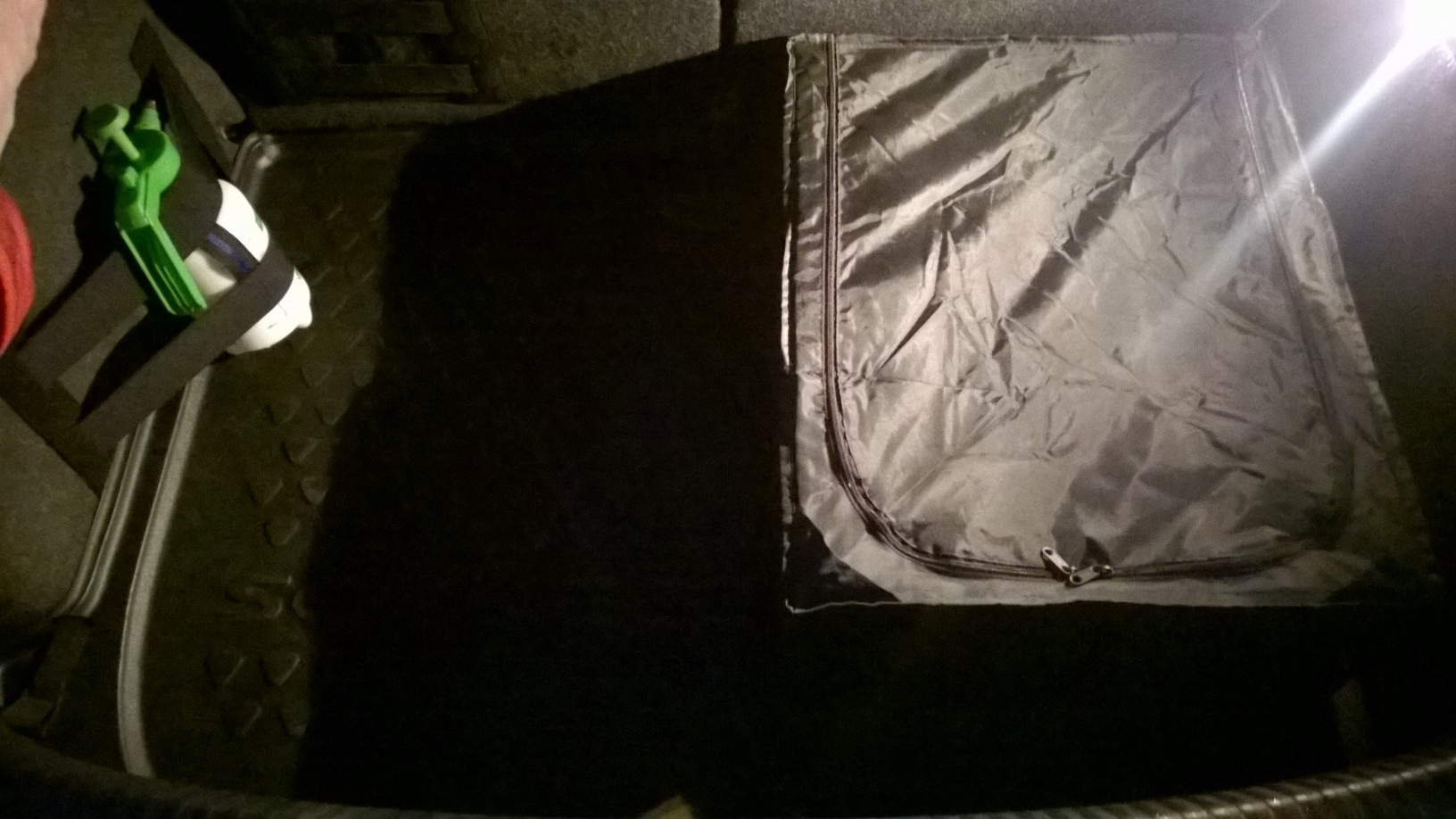

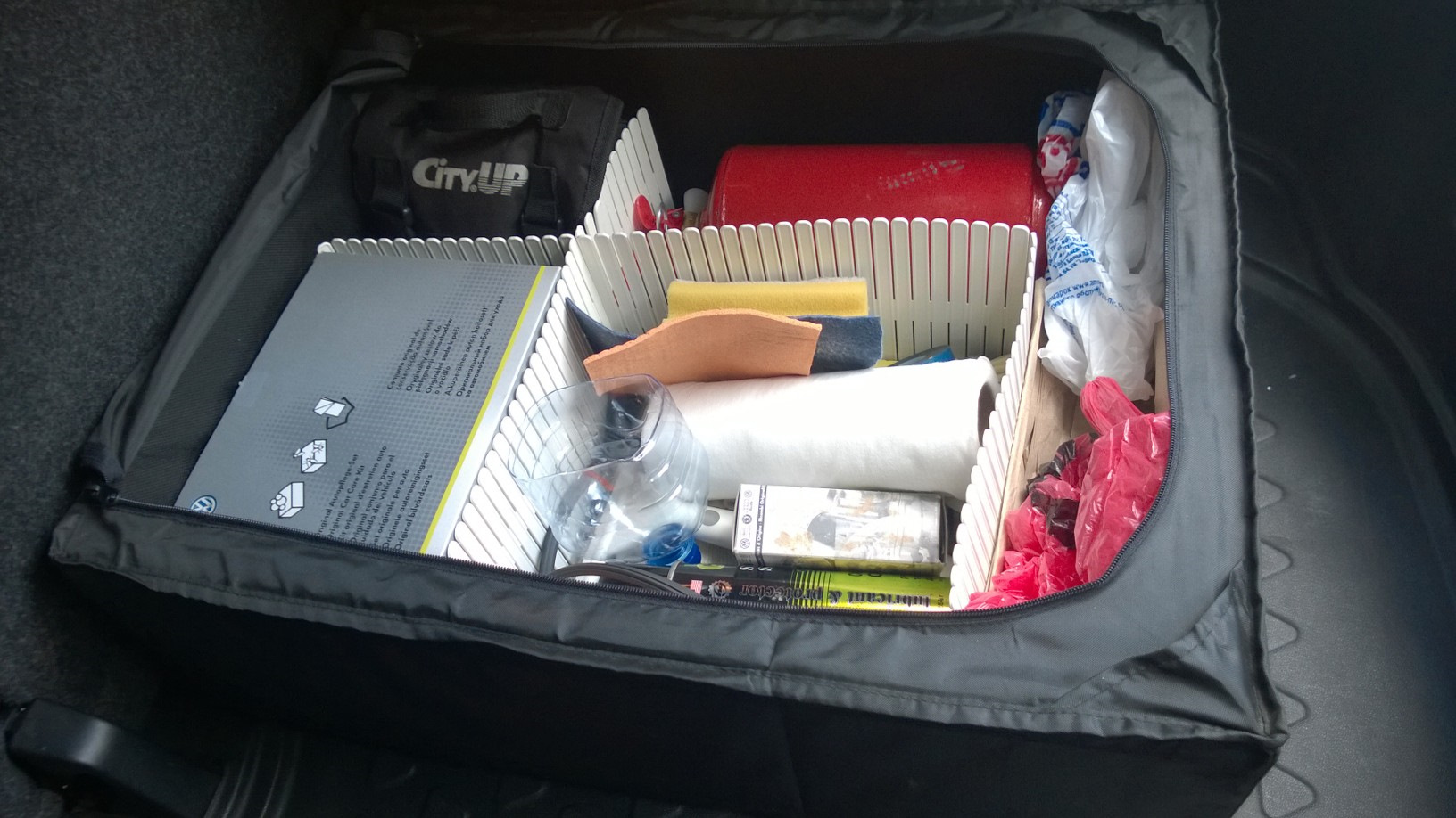

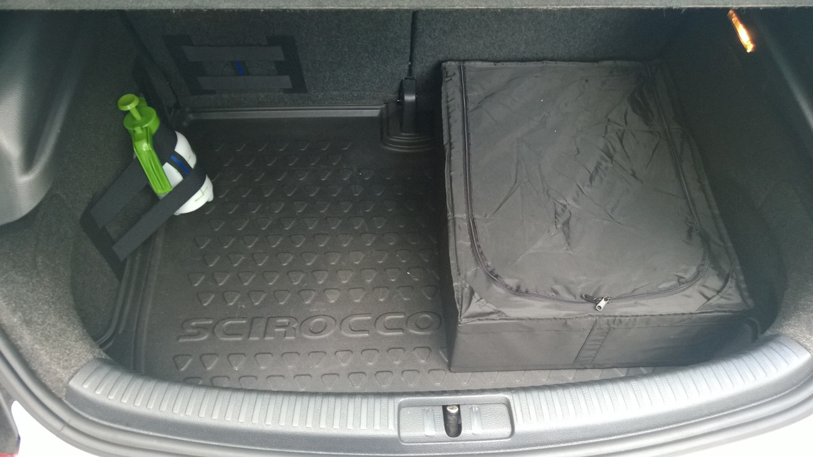

Все началось с того, что гантель, лежавшая в багажнике, раздавила пару бутылок с кефиром на очередном светофоре. Согласен, надо было заранее подумать о таком багажном соседстве, но ничего. Всё отмылось, никто не пострадал. На днях был в Икее и увидел то, чего мне не хватало: ящик! Вернее, тканевый параллелепипед с пластиковыми стенками и крышкой на молнии. Выглядит не очень нарядно, но функцию свою выполняет замечательно: туда влезло всё, что я обычно вожу с собой, и даже больше. А благодаря разделителям, чрево этого чемодана не перемешивает мои вещички. Теперь вожу с собой все тряпки, губки, монтажки, изоленты и бог знает, что ещё (веса и объёма в них немного, и сильно напрягает каждый раз бегать за ними домой).

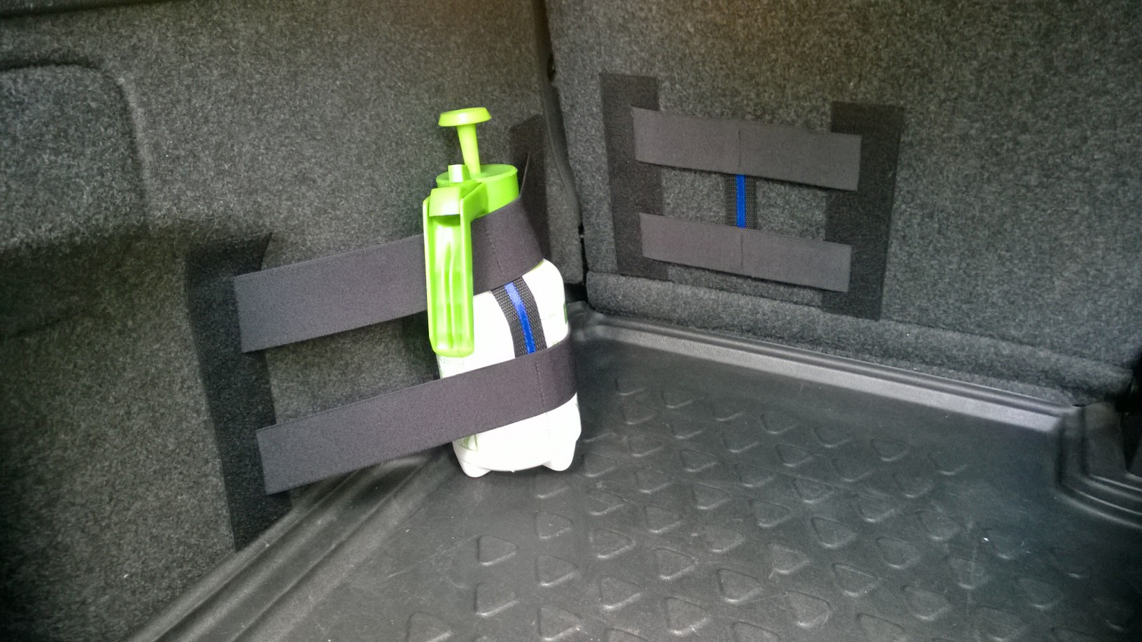

Вторая обновка — резинки на липучках, заказанные другом у Michael-R. Крайне удобная штуковина, особенно для бутылок, баллонов и бумаги (например, документов в файлах).

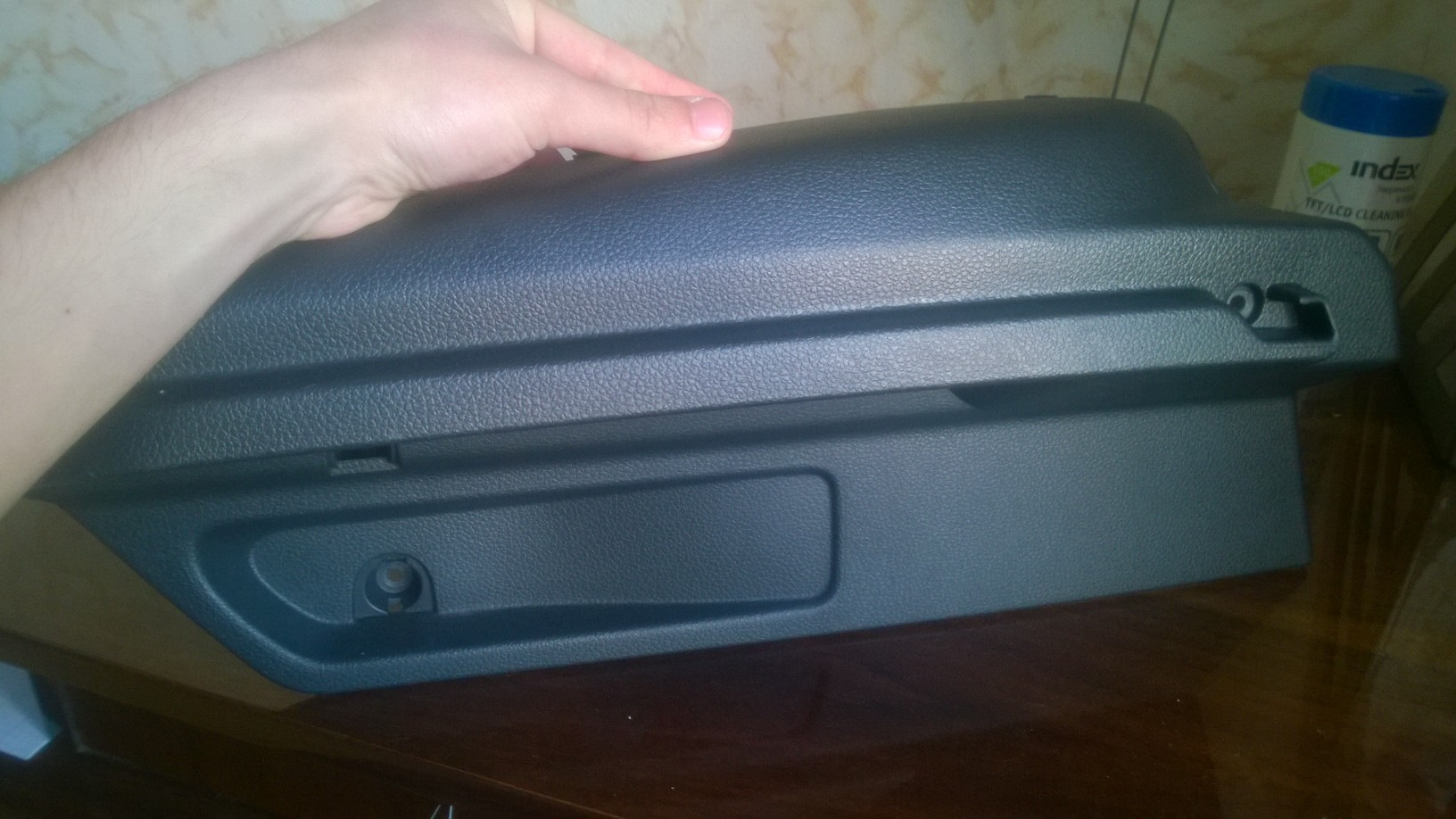

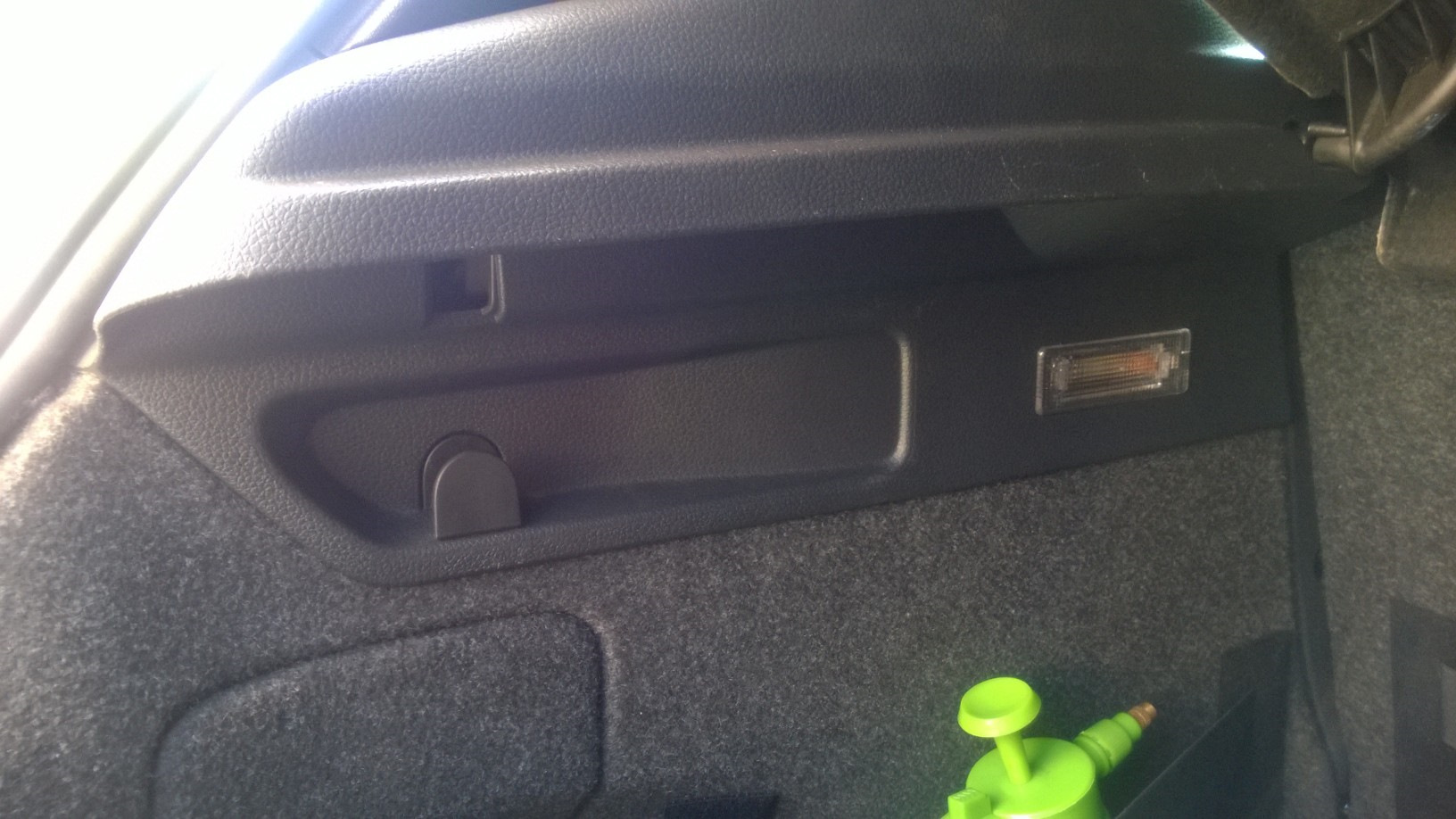

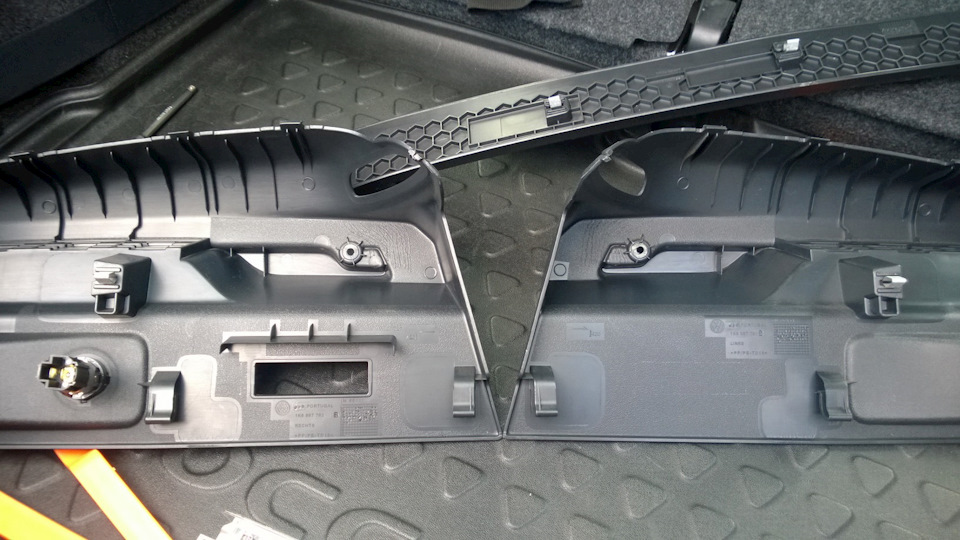

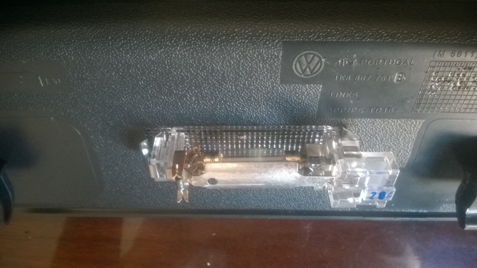

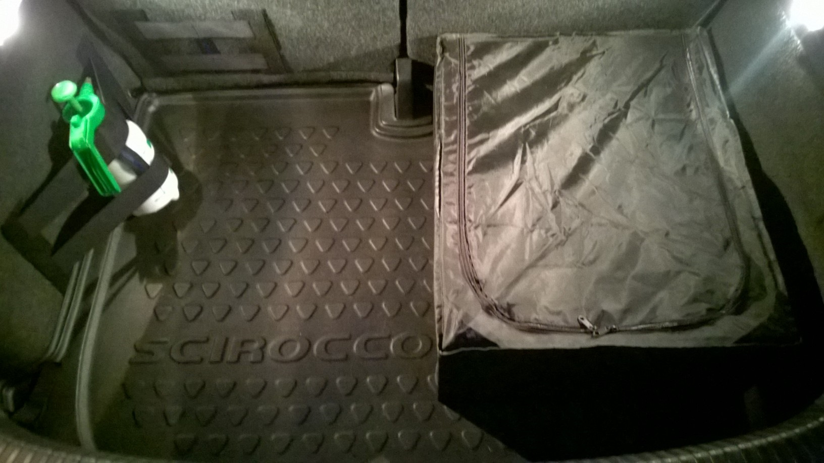

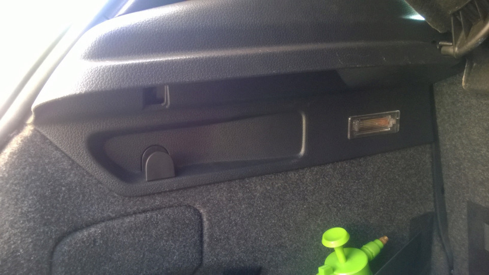

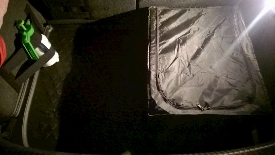

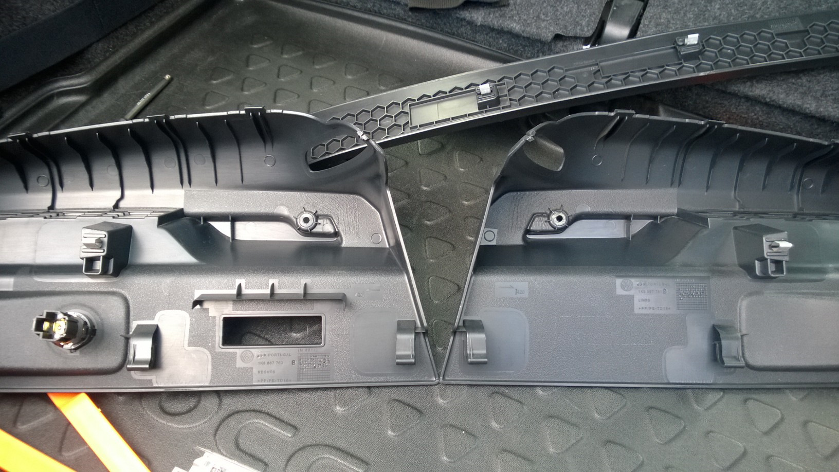

Ну и самое важное обновление: симметрия света. Раньше темными московскими ночами сиял только правый плафон освещения, свет от которого падал на короб, и сложно было вообще разглядеть дно багажника. Путем снятия пластика (справа и слева) был установлен идеальный посадочный размер, намечено будущее отверстие, затем был взят электролобзик и набор надфилей для ровных краёв.

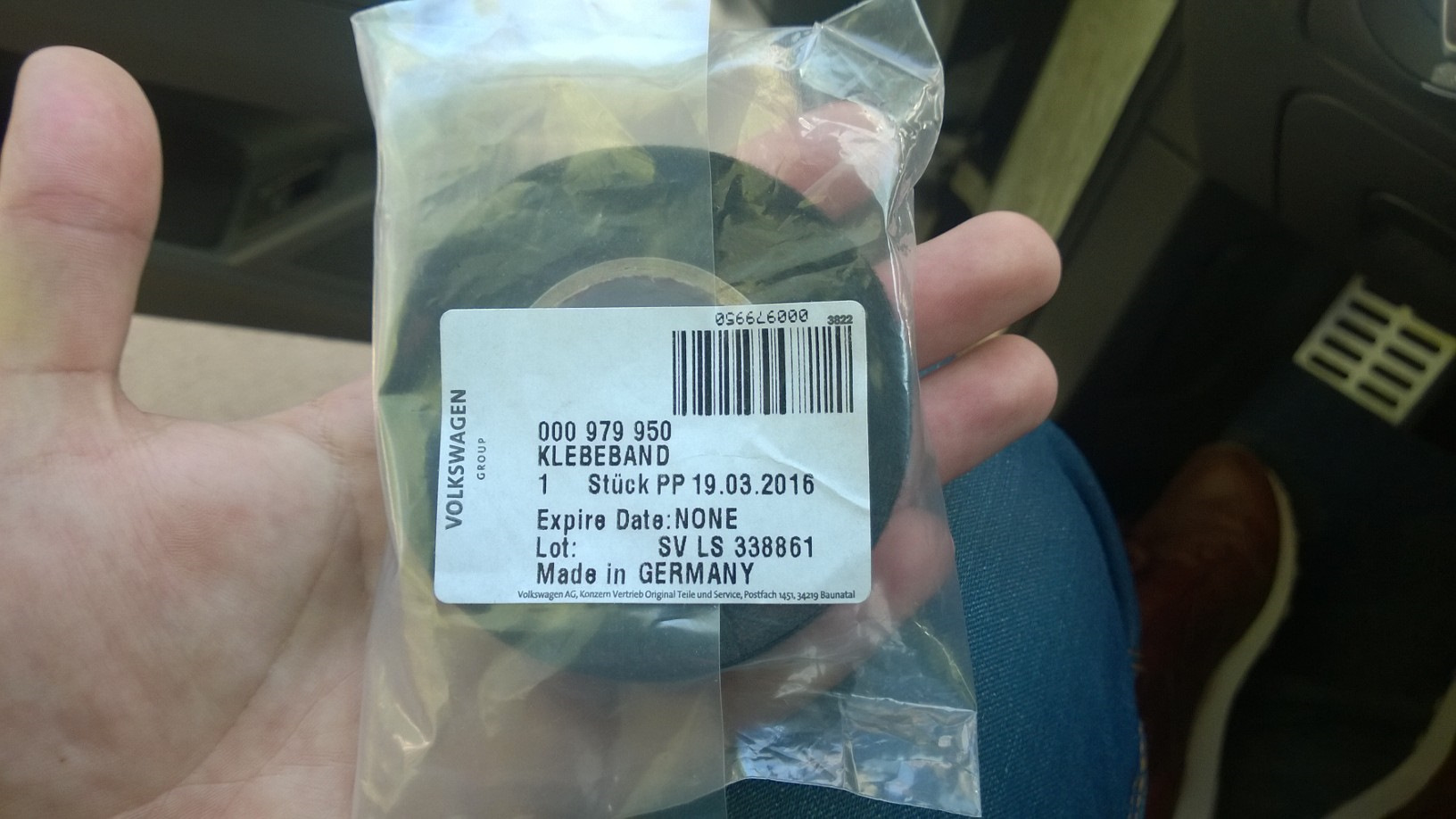

Далее ждем корпус разъёма, контакты и мохнатую изоленту из Экзиста, затем покупаем провода (в цвет попал: плюс — красно-синий, минус — коричневый) и… Вот оно, освещение моей мечты.
Теперь я полностью доволен этой частью машины до тех пор, пока руки снова не зачешутся что-нибудь улучшить.

VAG 7L6 947 101 A — Фонарь подсветки багажника
VAG 1J0 971 972 — Корпус разъема электрического
VAG N 103 358 07 — Контакт
VAG 000 979 950 — Лента Coroplast

а провод где проложил ?
Под пластиком, он весь на клипсах (и чуть-чуть на шурупах). Надо снять две облицовки, которые на фото (правая и левая) и верхнюю пластиковую накладку (полоска, тоже на клипсах).
antaganist
Облицовки задних стоек можно не снимать, просто чуть отогнуть, чтобы просунуть провод.
Где купить такие резинки на липучках?)
Посмотри, у меня в тексте есть ссылка на Michael-R. У него можно заказать.
