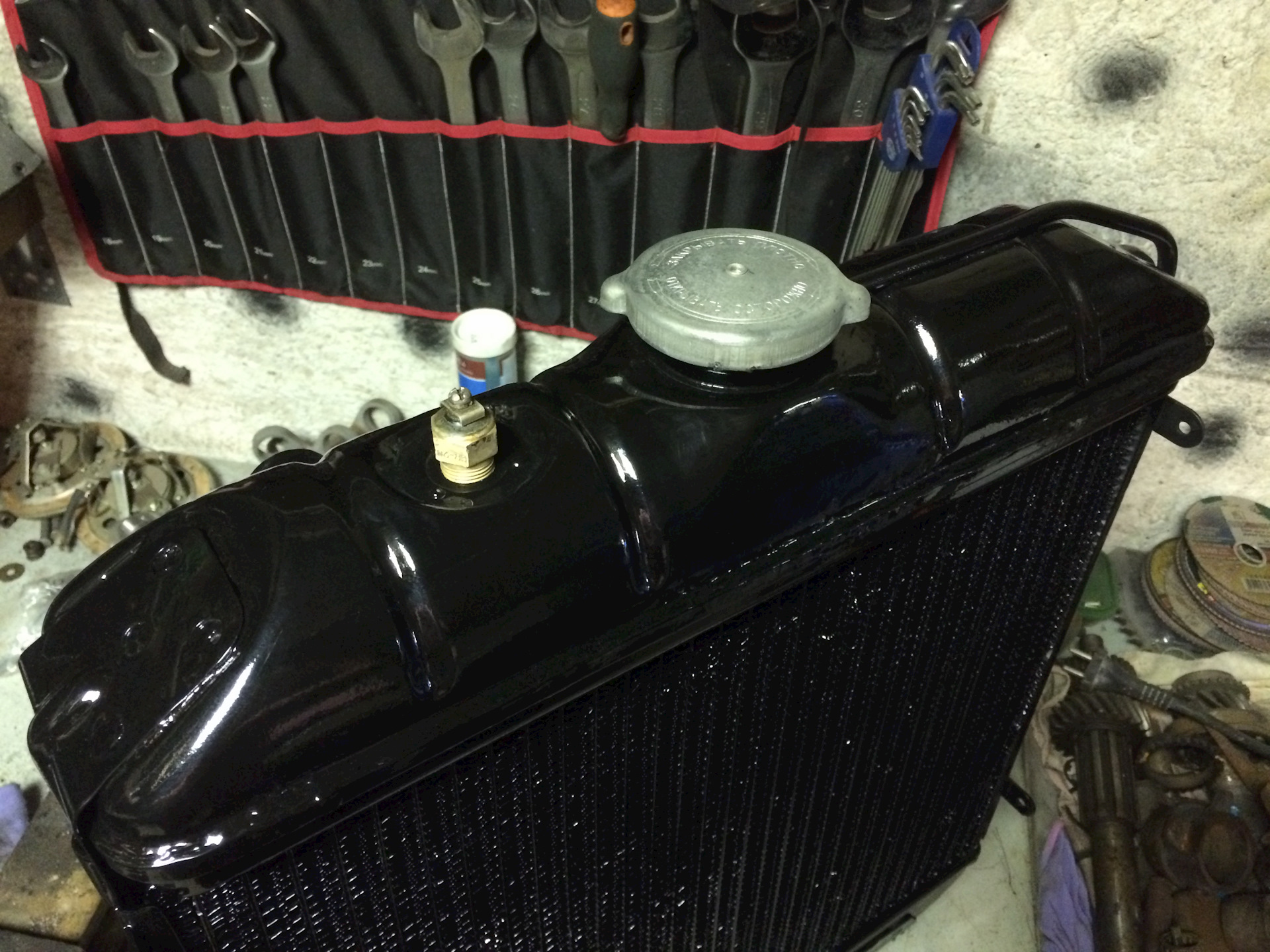

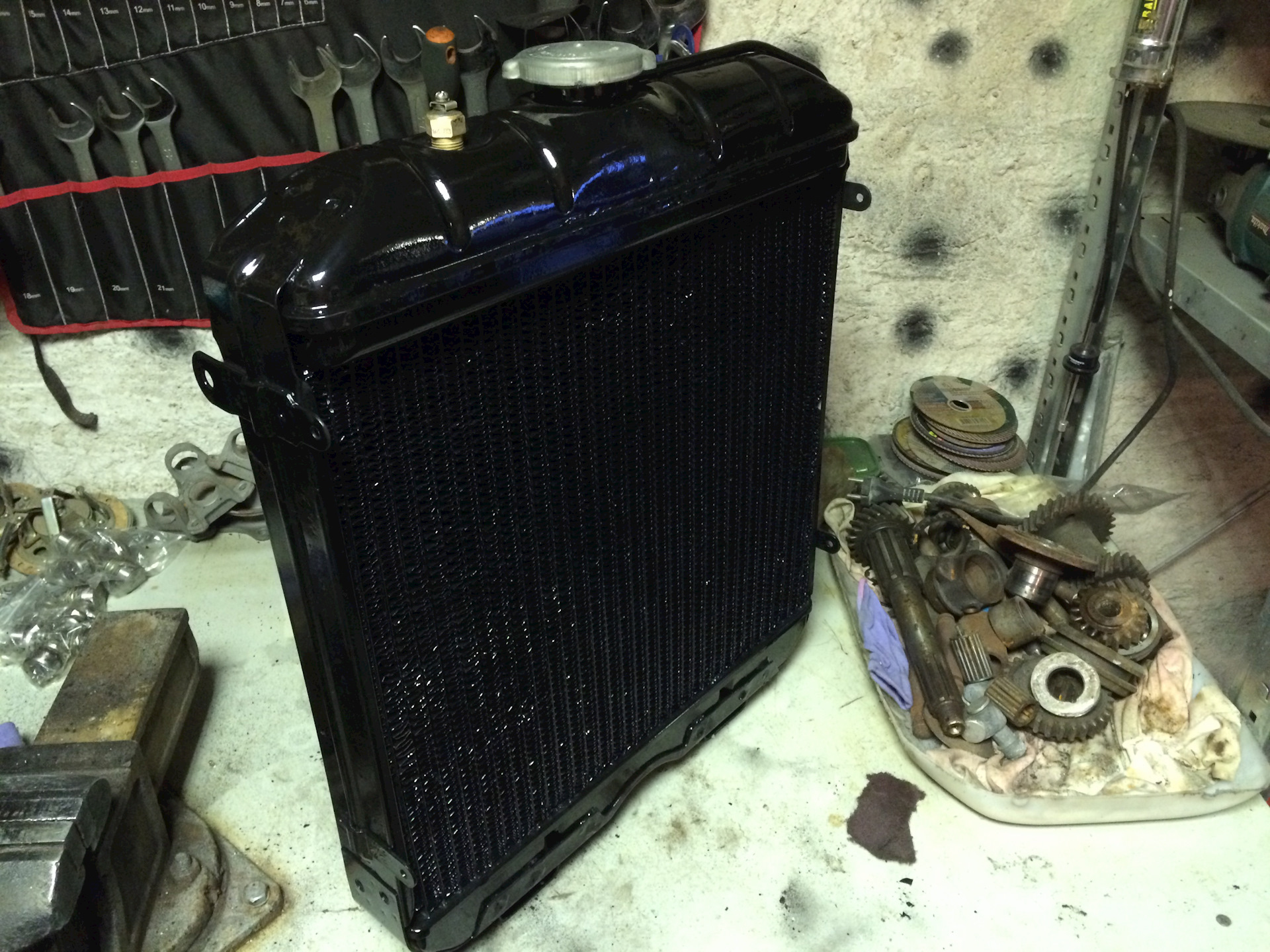

Один из этапов ремонта системы охлаждения.

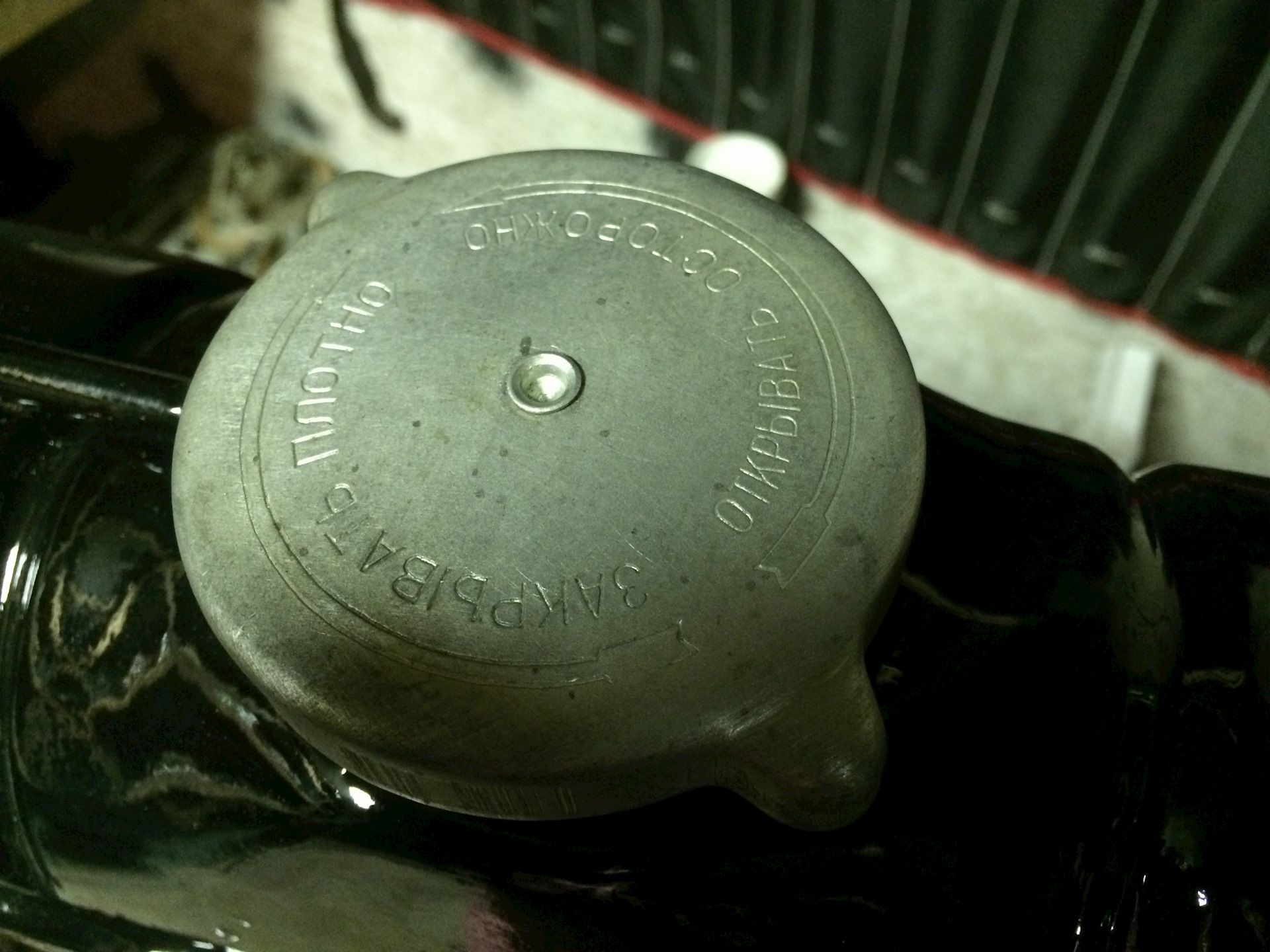

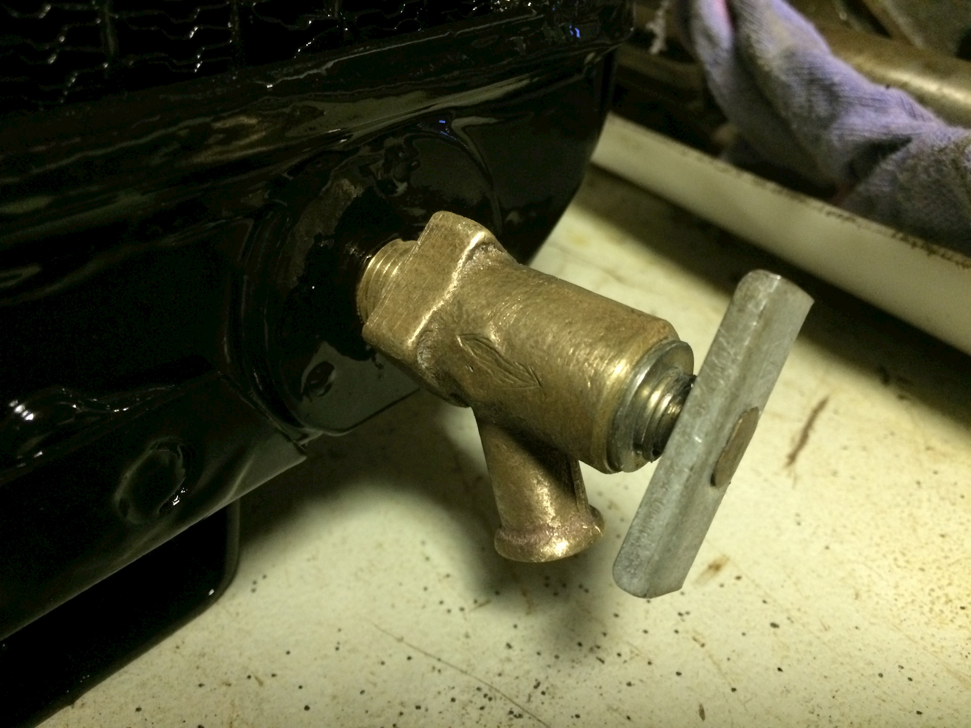

Радиатор окрашен.Найдены оригинальные: крышка радиатора и сливной кран раннего образца.
К сожалению датчик аварийной температуры двигателя с нужной датой выпуска отсутствует-буду искать датчик 58 года!
Работаем дальше.

чем красили радиатор, порошком или в камере? Предстоит такая работа .
кислотный грунт+акрил
А как его правильно зачистить перед покраской?
Отличная работа! Выглядит шикарно!

а соты тоже окрашены?
да, конечно?
так ухудшилась теплоотдача, будет перегрев
газ 21 очень трудно перегреть с ее радиатором.Сзавода радиаторы окрашивались так же.
я на 24ке закипетил) Правда был без вентилятора. Электропривод и выбило теплуху. 14 км по городу без проблем, а потом проехал 300 метров на холостых и готово
Радиатор медный?
медный.
