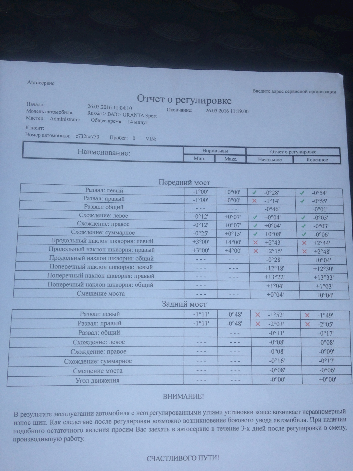

После замены пружин появились хрусты/трески пружины при повороте руля на месте, сначала подумал что накосячили при сборке. Звонил Аркадию (из СТЦ), вынес мозги ему, хотели уже менять опоры на СС20. А потом подумали и надумали что просто сдох подшипник опоры. Сегодня приехал снова к Аркаше быстро перекинули, заменили подшипники на SKF. На вид одно и тоже говно, но вроде как французское))) А вот в огород компании СЭВИ брошу булыжник с фото. Отвратительное качество подшипников, в одном смазки вообще нет, в другом "ну так сойдет".
Сделали развал, скину фото кому интересно, сделали очень четко!
