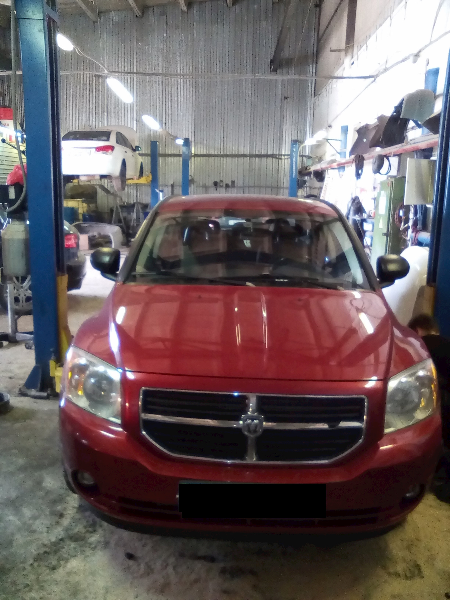

Собственно первопричина по которой я поехал на сервисы это желание узнать, что за звук у меня раздавался со стороны коробки. У меня вариатор, кто не знает. Звук как будто задевался пластик. На малой скорости очень хорошо слышно, на большой видимо есть, но другие шумы его заглушали. Звук независим от оборотов, независим от торможения — разгона, на нейтрали проявляется меньше, но тоже есть.
В первом — бесплатном сервисе сказали, что звук от коробки идёт. Во втором- платном сказали, что звук идет от коробки, причем мне продемонстрировали: крутят колесо — есть шум. Колесо останавливается, а из коробки звук продолжается по инерции!
Ну и сегодня, 26.05.2016, заехал на сервис по ремонту АКПП. Тут сделаю небольшое отступление: предыдущий владелец ремонтировал коробку в конце ноября, почти перед самой продажей. Вложил в нее около 80 тысяч рублей, о чем есть соответствующие бумажки. Поэтому, когда раздались первые шумы я был еще на гарантии (а её объявили в полгода, на самой бумажке написано гарантия год), и поехал в этот же сервис, где делалась коробка. Там мы катались с мастером по имени Денис. Денис сказал, что звуки не из коробки, а из опоры двигателя и надо просто силикончиком туда брызнуть. Ну я довольный и уехал. Но после двух визитов на сервис…В общем за день до визита набрал ребятам в сервисе, они говорят: мы 100% уверены, что это не коробка. Если вы готовы за снятие и разбор заплатить 19 тысяч рублей, то пожалуйста. Я говорю, а если это коробка? Если это коробка, то бесплатно сделаем, но мы уверены, что это не коробка. Я говорю, мол, как вы можете такие речи толкать, если даже не слышали. Они: у вас черный калибр? Я: красный. Ну записывайтесь на подъемник. Я: сколько стоит? Они: 300 рублей. Я: а если это коробка, то бесплатно, так? Они: да.
Ну вот, сегодня был в этом сервисе, заехал, подняли. Сначала, до того как они начали слушать, высказывались теории, что предыдущие сервисы занимаются ремонтами коробок, что это шумит дифференциал (идем, я покажу как выглядит дифференциал), но покрутив колесо стало ясно, что это всё-таки с коробкой беда. Конкретнее звук идет со стороны "бублика". Мастер высказал предположение, что это всё-таки демпферная пружина и она соскочила со своих пазов и болтается, потому и такой звук. В общем оставляю тачку в сервисе на неделю.

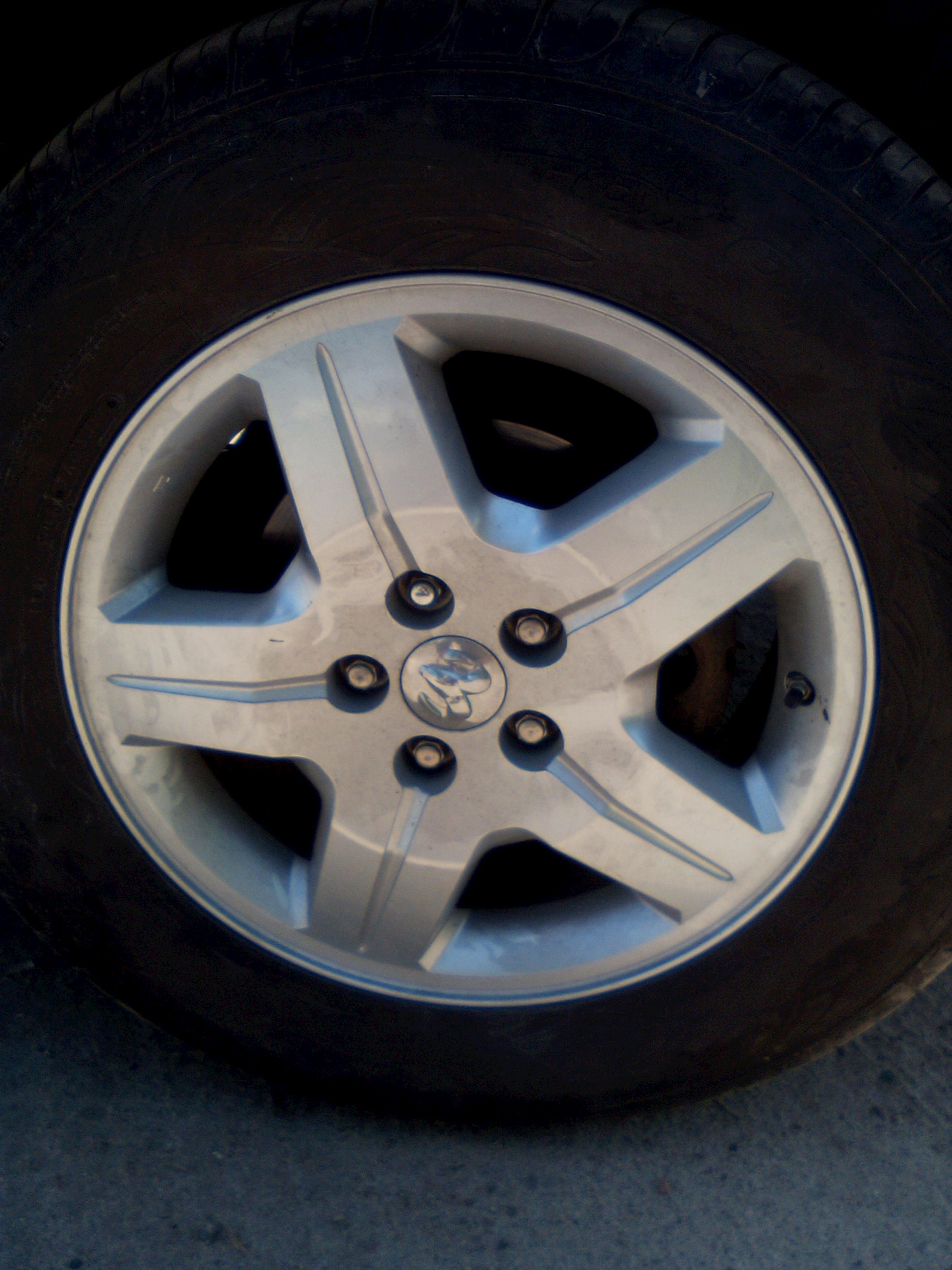

И еще печаль: ушла куда-то секретка. Пришлось поставить обычную гайку. Навалилось всё.

Вот так делаааа… А секретка как уйти могла без съёмника? может на сервисе не прикрутили на предыдущем?
скорее всего. я подтянул остальные, больное легко крутились(
