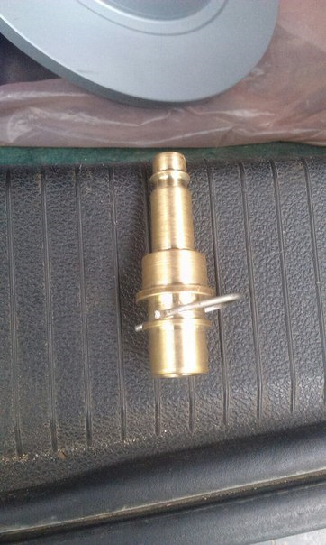

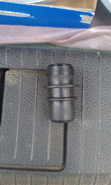

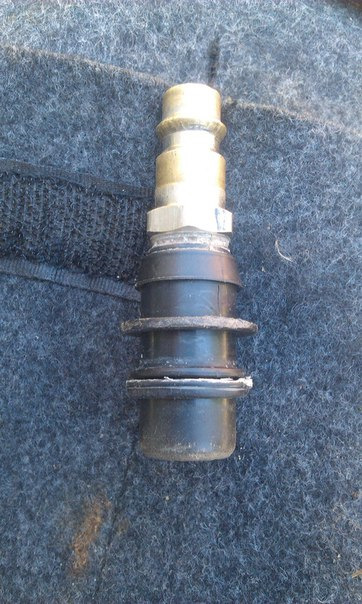

Опять столкнулся с течью антифриза. как оказалось лопнула "фигня" которая выходит с тройника на шланг расширительного бачка. Лопнул как всегда не вовремя. Был на окраине города, и пришлось идти за антифризом 2 км. Заказал у токаря деталь. и после 2х дней ожидания снова в путь. Теперь она вечная. Грешу на крышку расширительного бачка. клапан не срабатывает. читал что к 90000 клапан туго срабатывает и за счет давления избыточного в системе, ищет слабые места. крышку заказал. теперь в ожидании.GATES RC249

Доброе утро! можно узнать размеры на данный девайс, а то такая же проблема?
Размеры не знаю. Я токарю отдавал лопнувший и уже с него он изготовил.
Не проще ли купить оригинальный шланг за 800 руб. и не париться?
В тот момент было не проше. Да и вообще теперь он не нужен.
