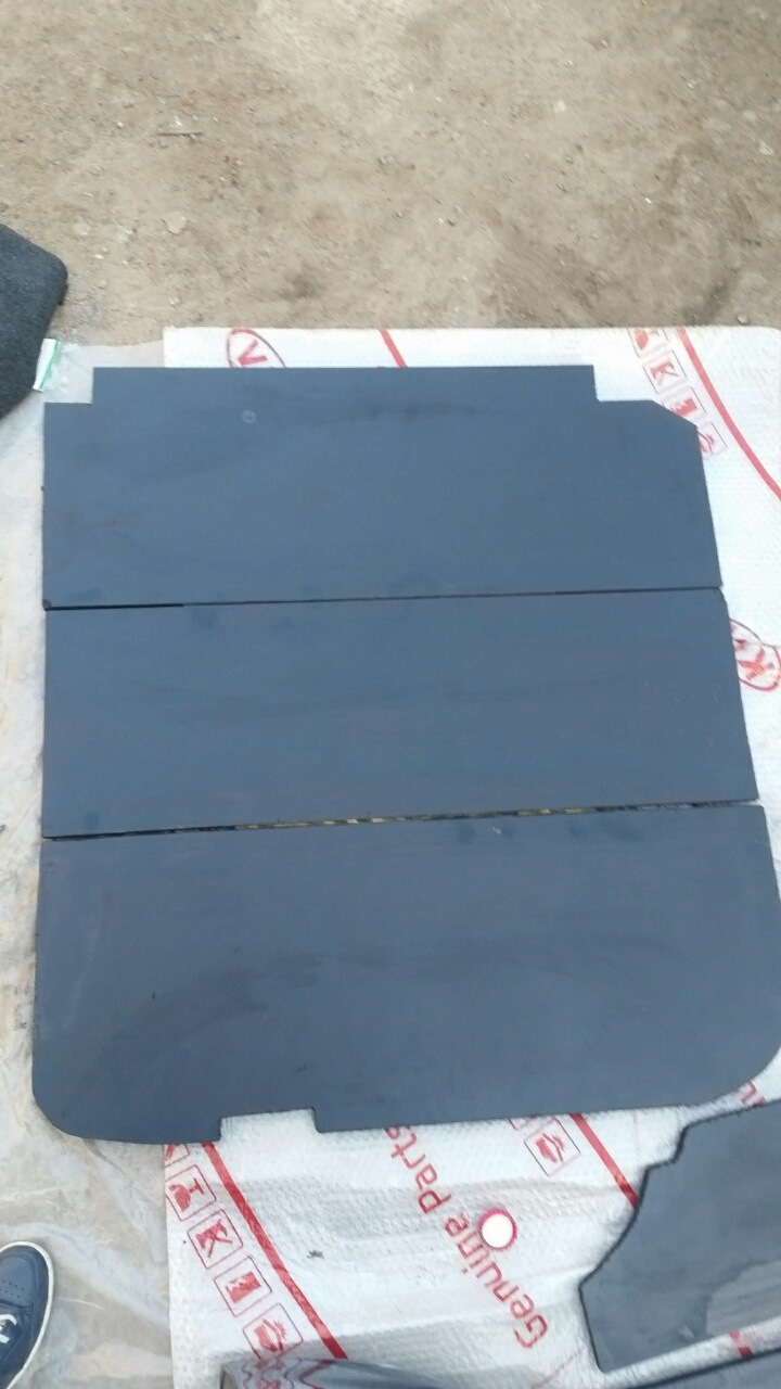

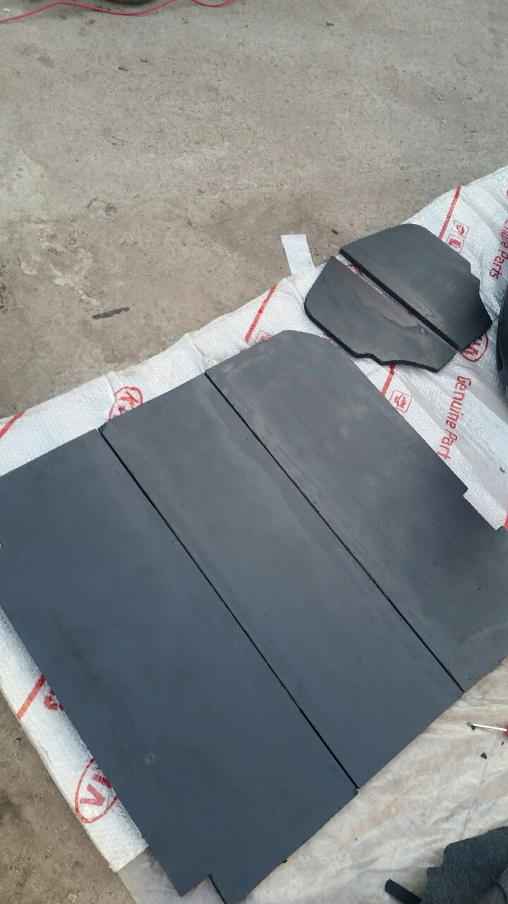

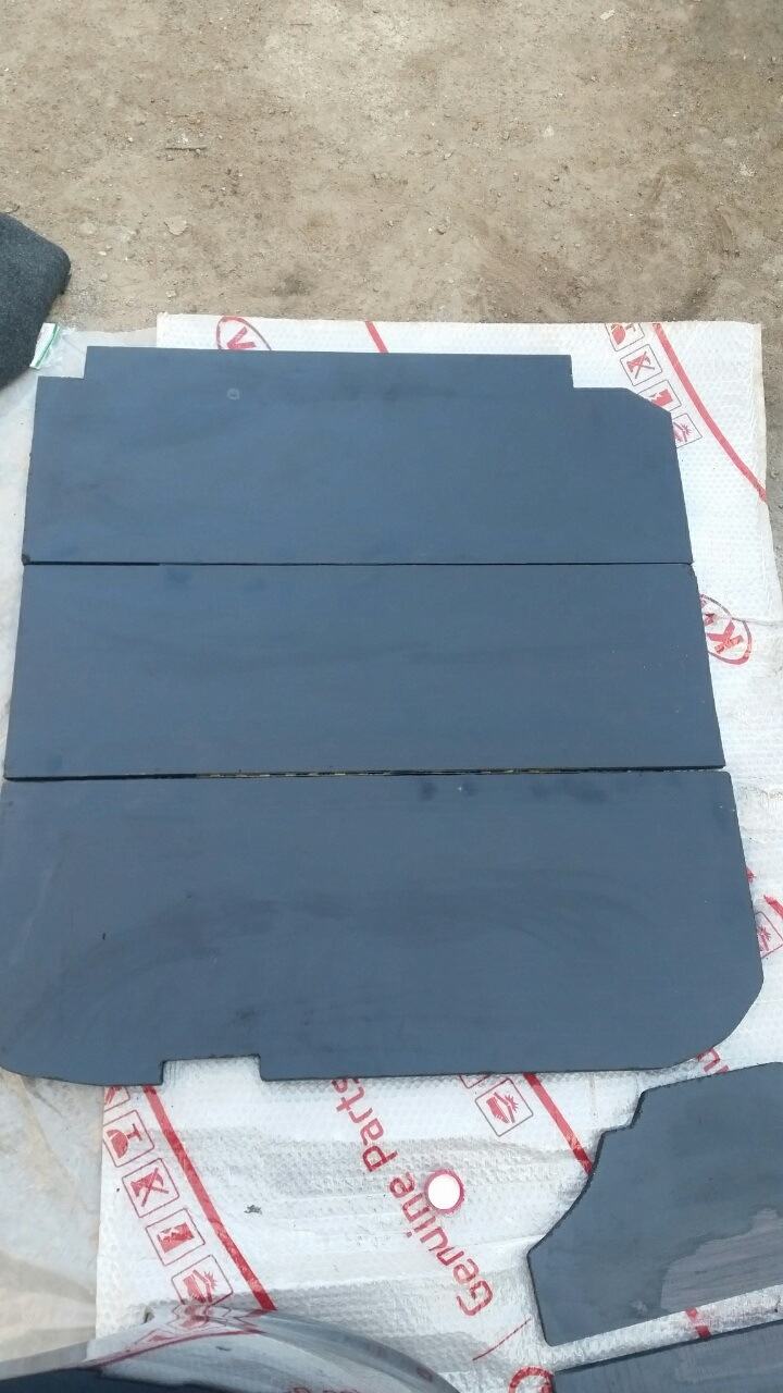

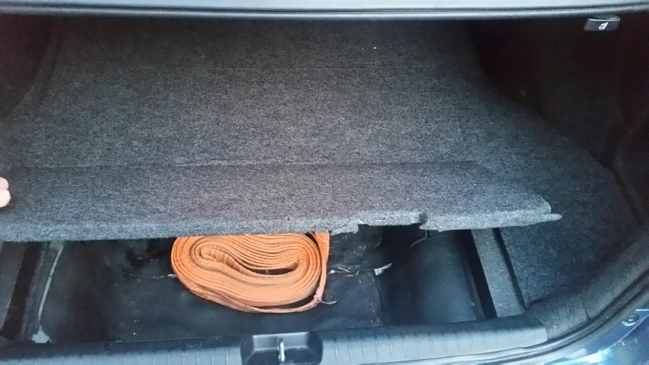

Решил сделать жесткий пол в багажнике.
Купил Материал
Вытащил старый снял с него карпет разделил на 4 части.
Выпилил от шкурил))

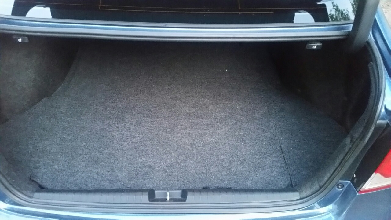

Осталось покрасить и приклеить карпет(карпет предварительно постирал)
Докупил петли рояльные баллон краски и спрей клей.
Все части соединил петлями и с обратной стороны покрасил в черный.
Три части соедены а боковины прикрутил ко второй доске(оказалось очень удобно)

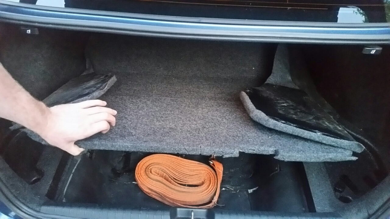

Решил сделать три части пола а не две как было во первых чтобы удобнее доставать запаску
если надо и удобнее открывать первый отсек на фото видно.
Комментарии 3
Не нравилось что пол прогибается если что нибудь тяжелое положить
и хотелось почистить его хорошо)))
Ну и новый стоит 24 т.р.)))
а зачем?
