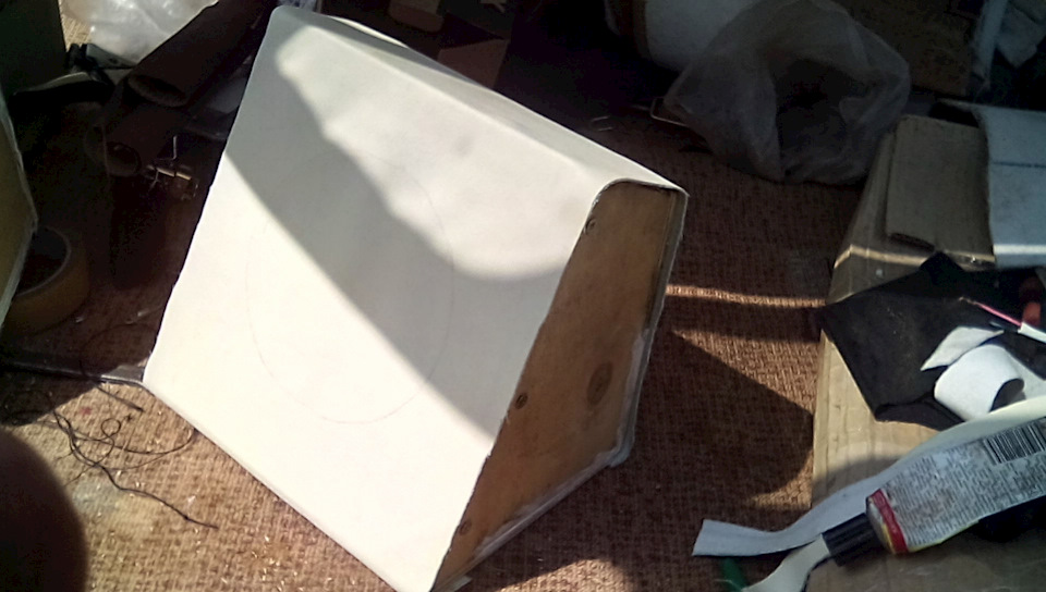

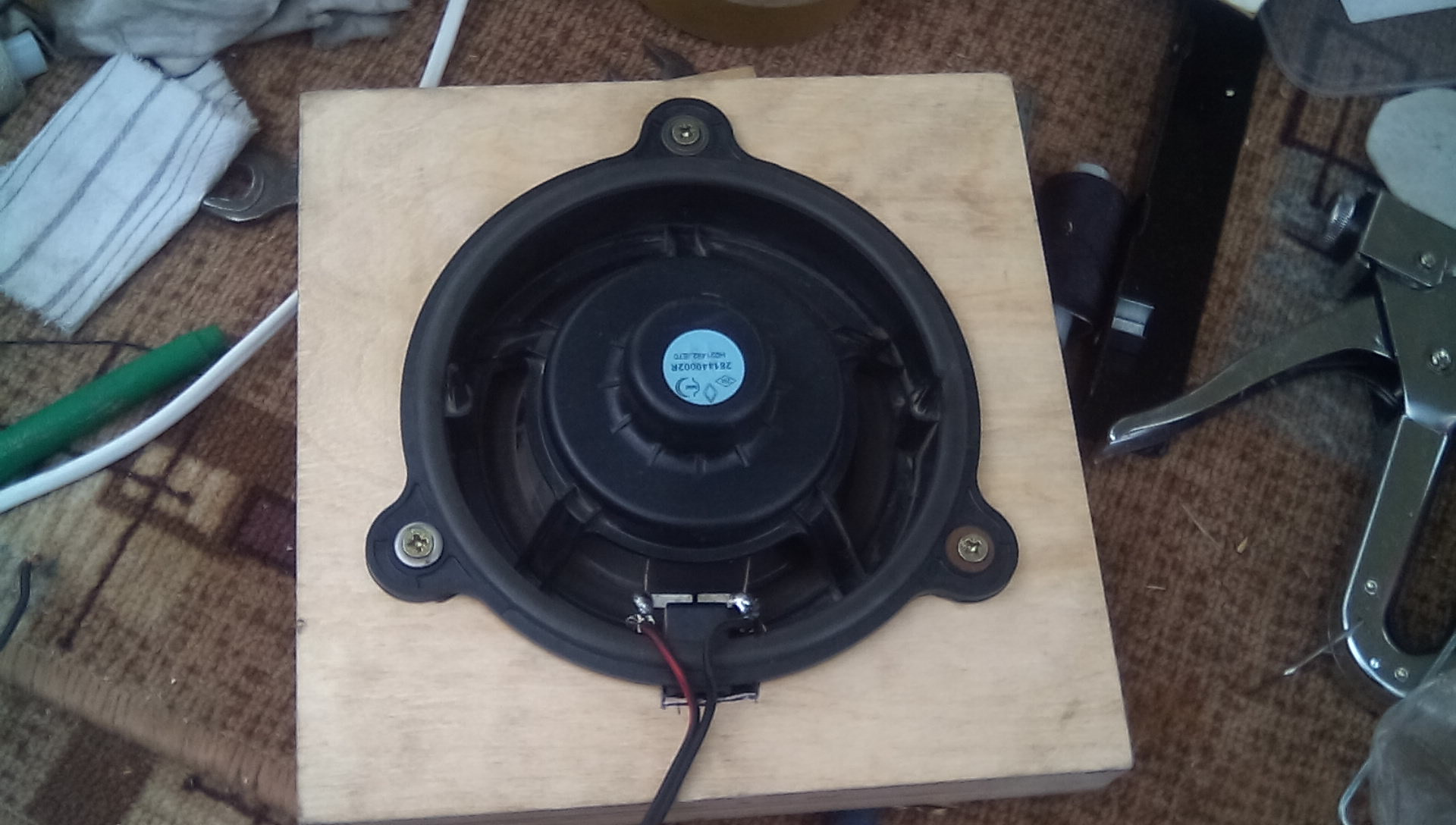

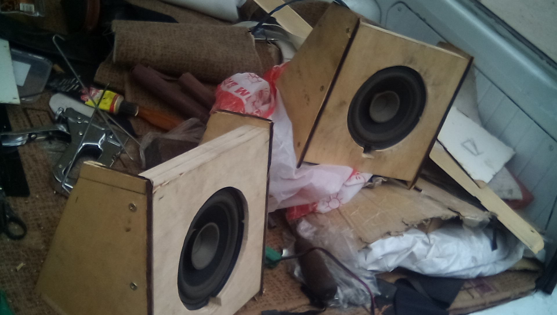

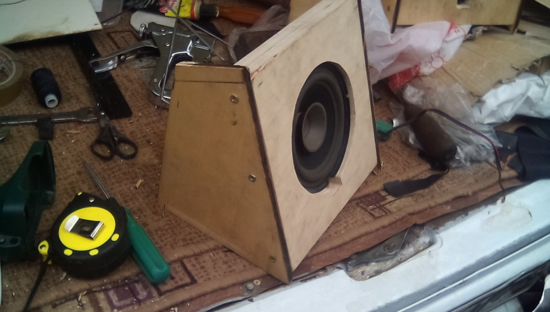

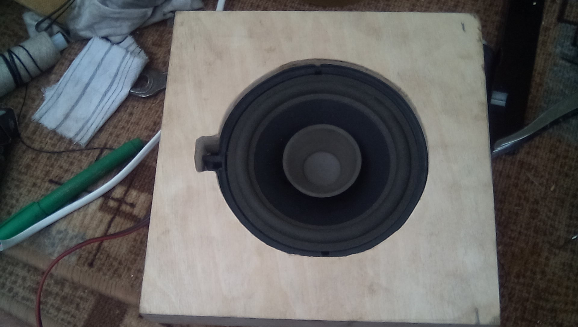

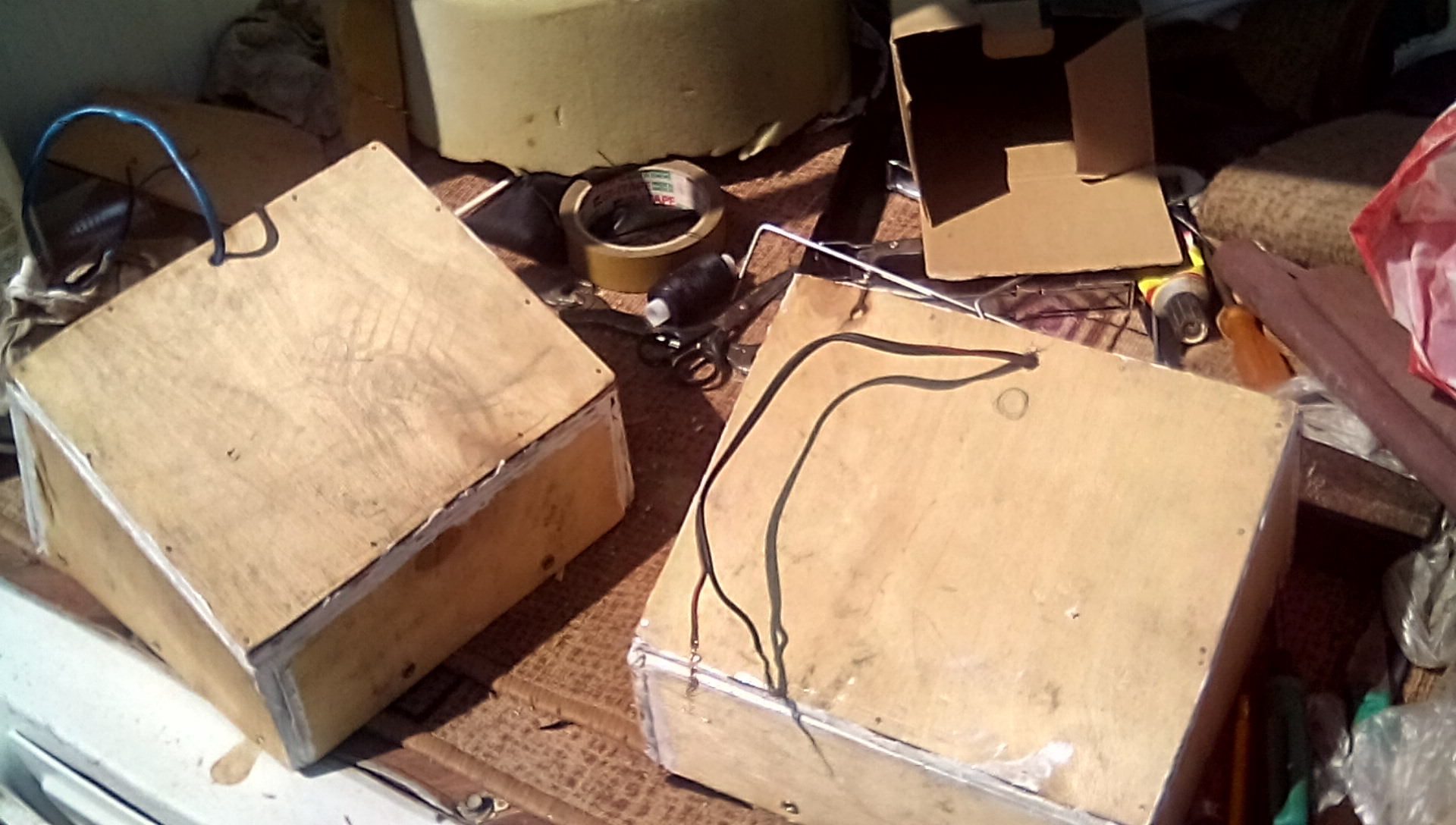

Итак. На работе отца по просьбе сделали основу из 2 листов фанеры — скленные 2см и 1см листы +сделаны отверстия под динамики, в кои я кое-как впихнул эти динамики.
От изготовления спинки дивана осталась фанера, из которой мы и вырезали болгаркой короб. В общем говоря, "болгарка крутится — колонка мутится" )
По ходу собирания у меня для них родилось имя — Фрэнки, сокращённо от Франкенштейны: назвать древесную основу иначе у меня язык не поворачивается…)
Промазал особо большие щели герметиком
…и оставил на час отдыхать-сохнуть.

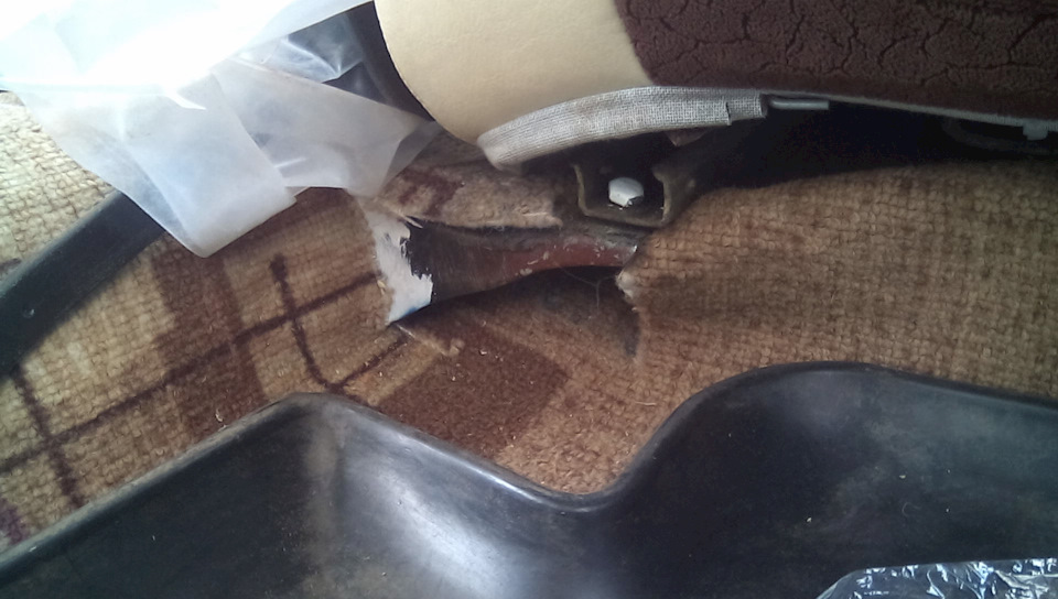

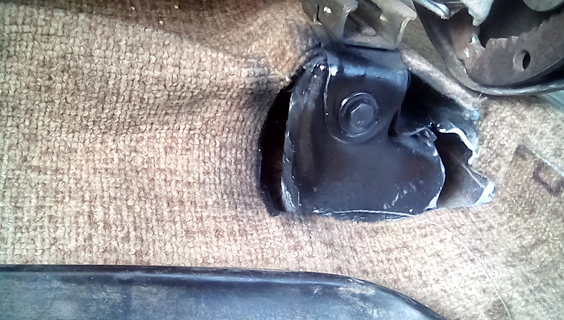

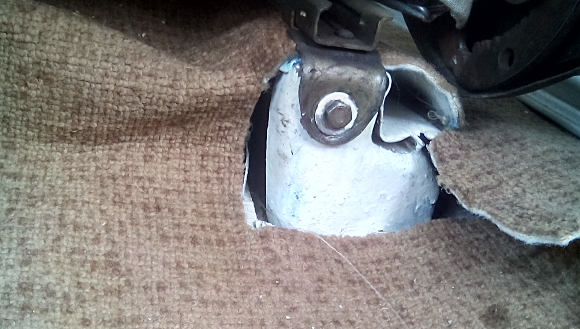

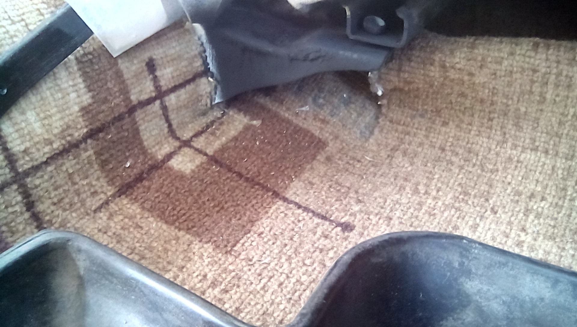

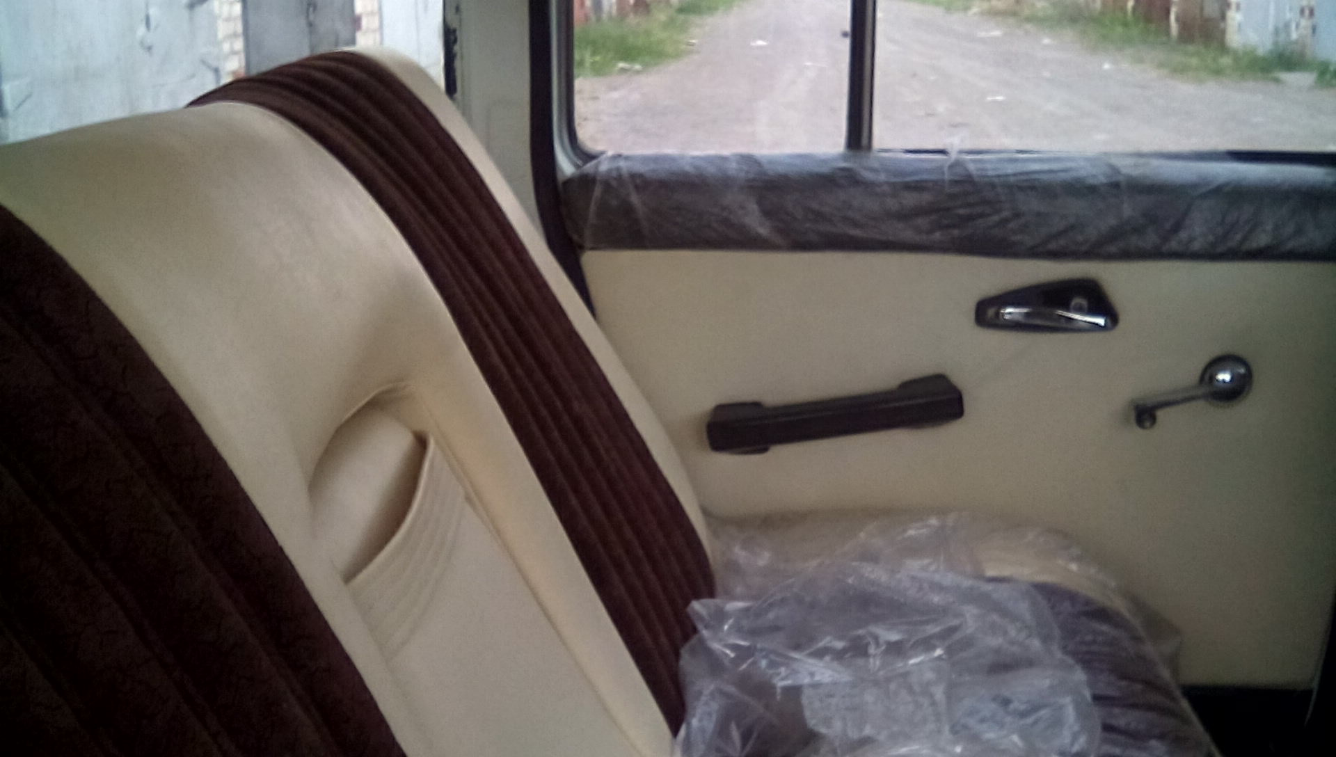

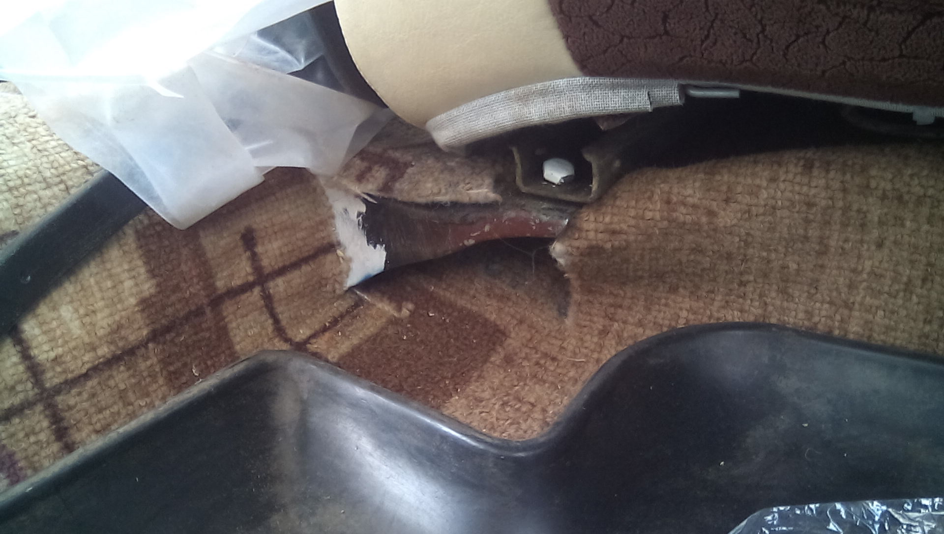

Занялся пока креплениями сидений, точнее стрёмно-проглядывающими основами под них. Вот, "полюбуйтесь"
По своему обыкновению закрыл всё тряпками вокруг, и прикрыл эту срамоту хотя бы чёрным *нескончаемым…* грунтом. Вродь пойдёт, хотя бы в глаза не бросается, плюс сиденья редко будут так отодвинуты, чтобы всё видно было.

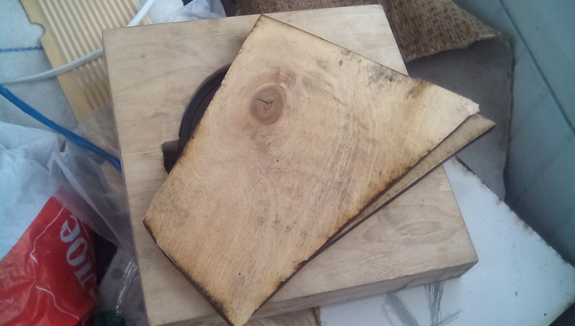

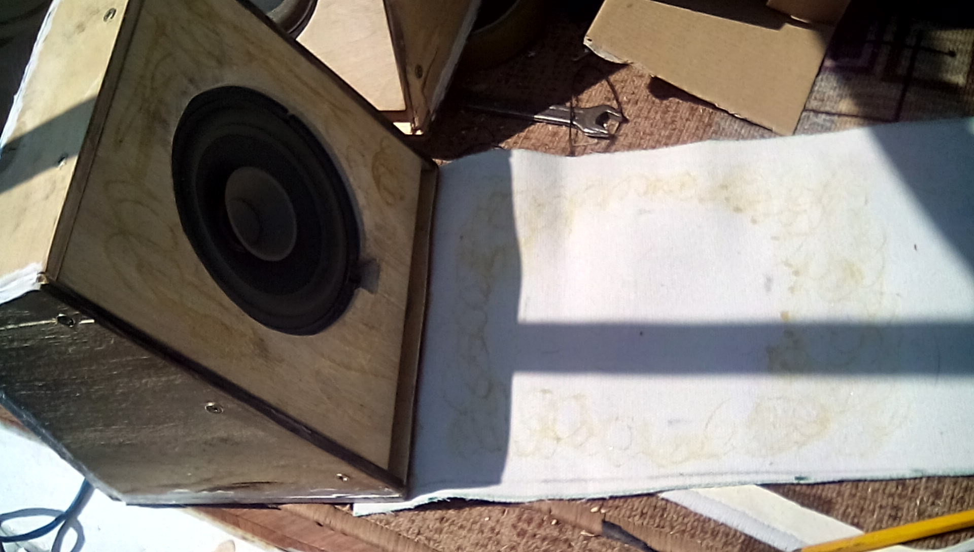

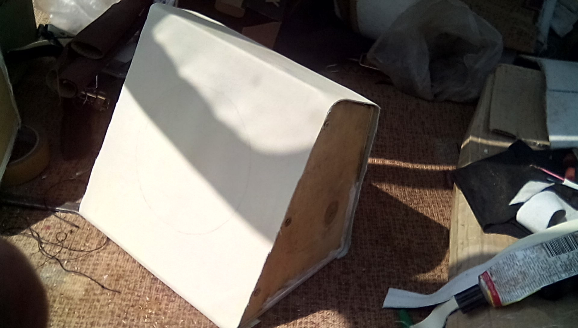

Пока муровал-красил, высох герметик, а значит пора браться за пластическую операцию Фрэнков. Нарезал кожи, обезжирил оперируемую поверхность — и пошло дело:
Решил сделать так:

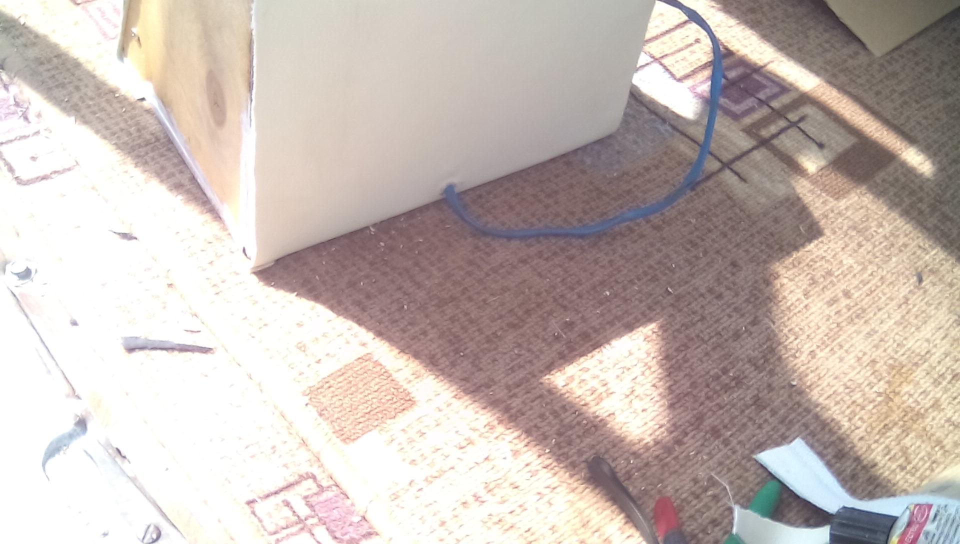

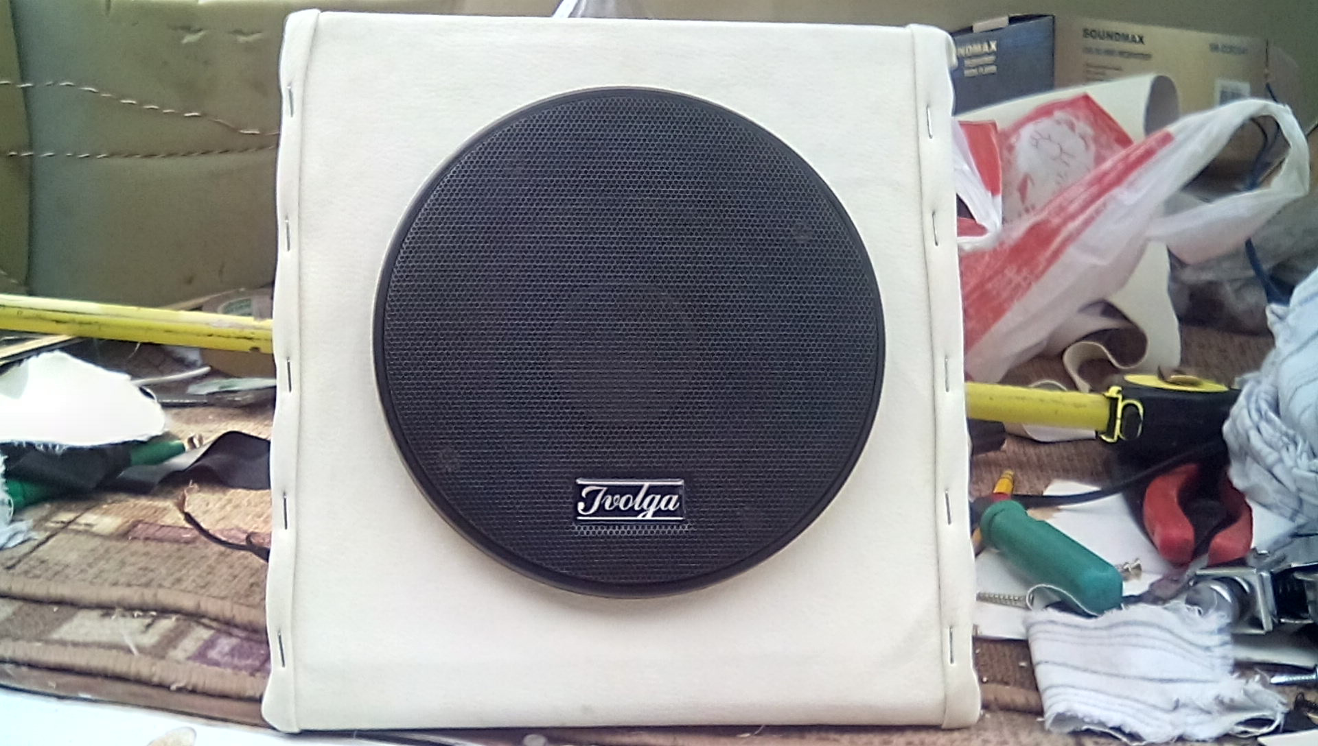

Наклеил отдельные куски с *хрен с ними* не очень ровными краями, отрезал по 2 полоски на каждую колонку, и пустил их по краям, прикрепив мебельным степлером.

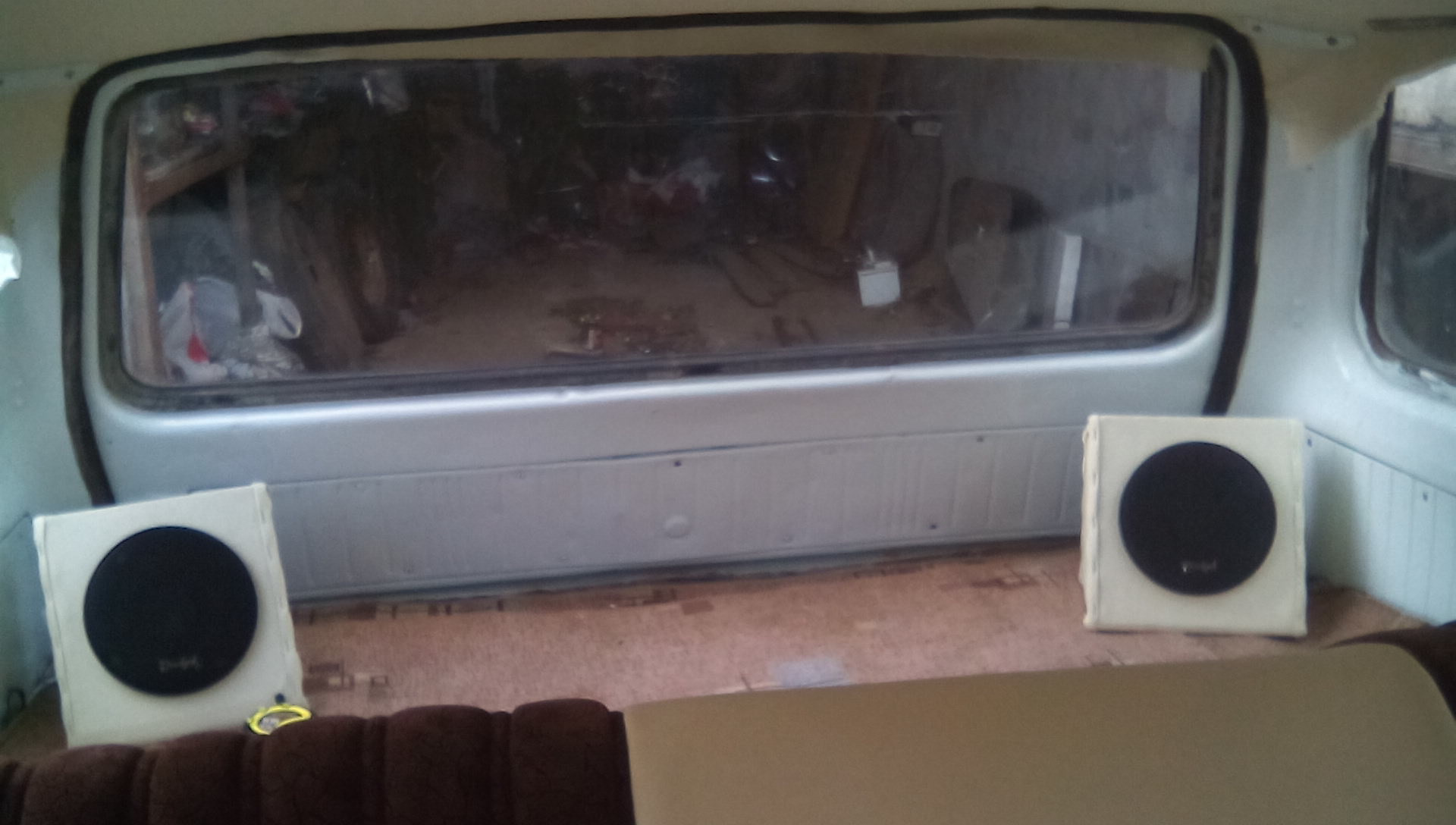

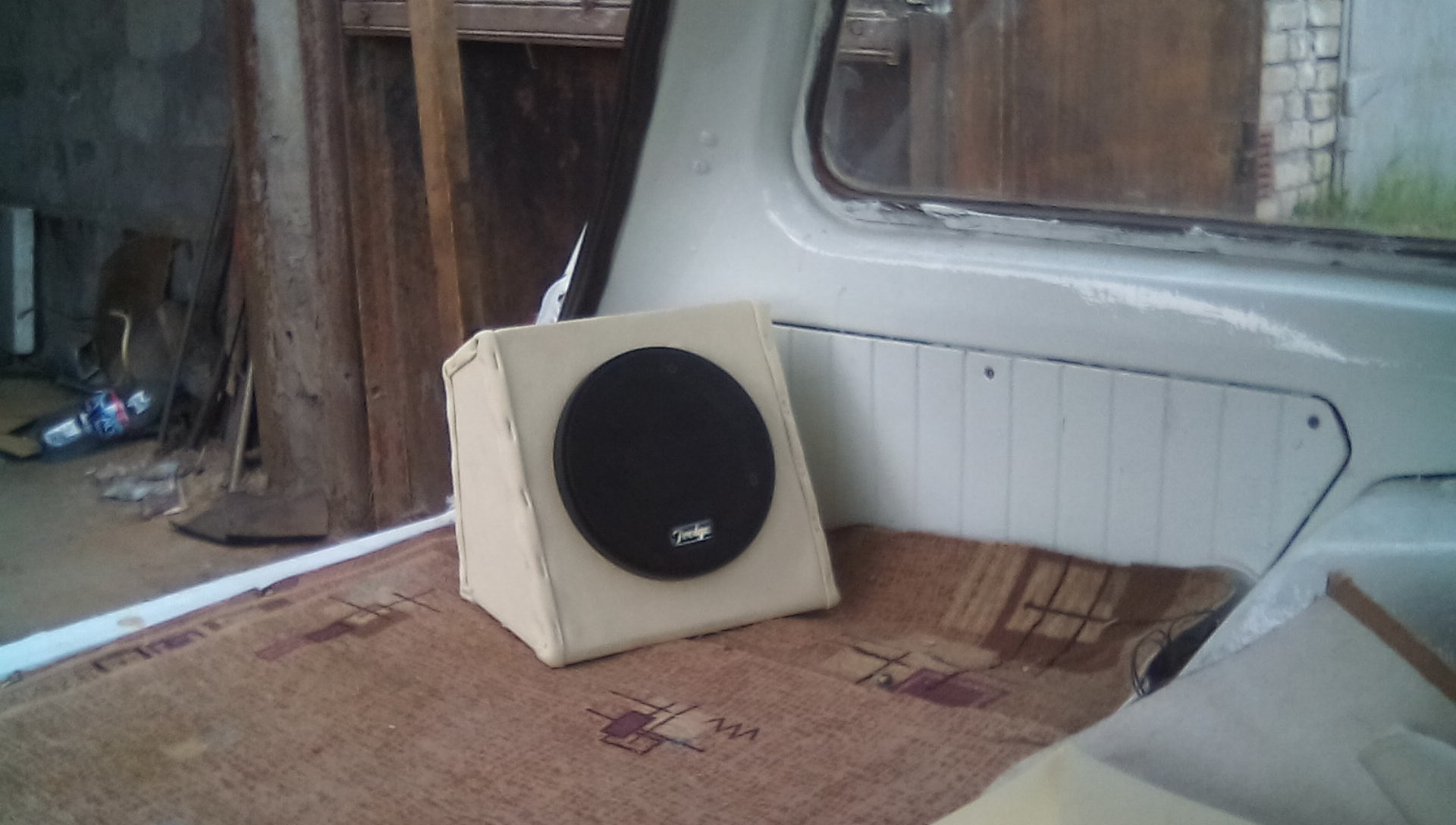

И вот — iVolgi подсоединены )
Размах громкости мафона 42 единицы, но выше 17 уже "громко", так что можно смело ездить на заказы по нашему огненному шоу и включать музыку из машины) Качество звука в машине единогласно с отцом оценено на 5. Оценивалось по качеству звучания Арии.
к слову говоря, колонки будут крепиться на планках, так что их можно будет снимать и разворачивать наружу.
