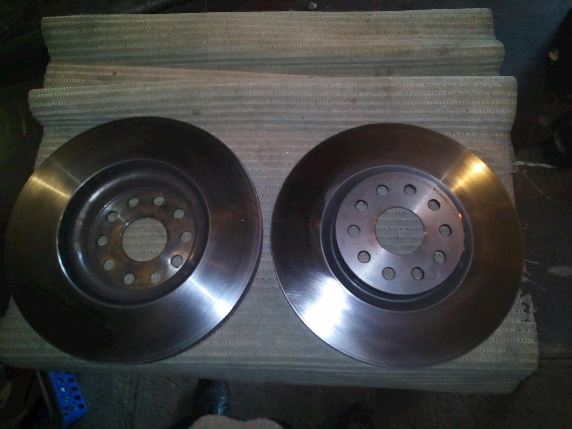

:)) Проточил кромки на старых дисках, которые лежали в чермете и уже успели изрядно заржаветь. Поставил на машину. Наверх — наидешевейшие колодки Motech. Йоптв*юмать, как же приятно ехать на машине и наслаждаться тишиной. Как говорил Петросян — непередаваемые очючения!
И как же классно, что для летней рыбалки с лодки у меня теперь есть хорошие грузы:

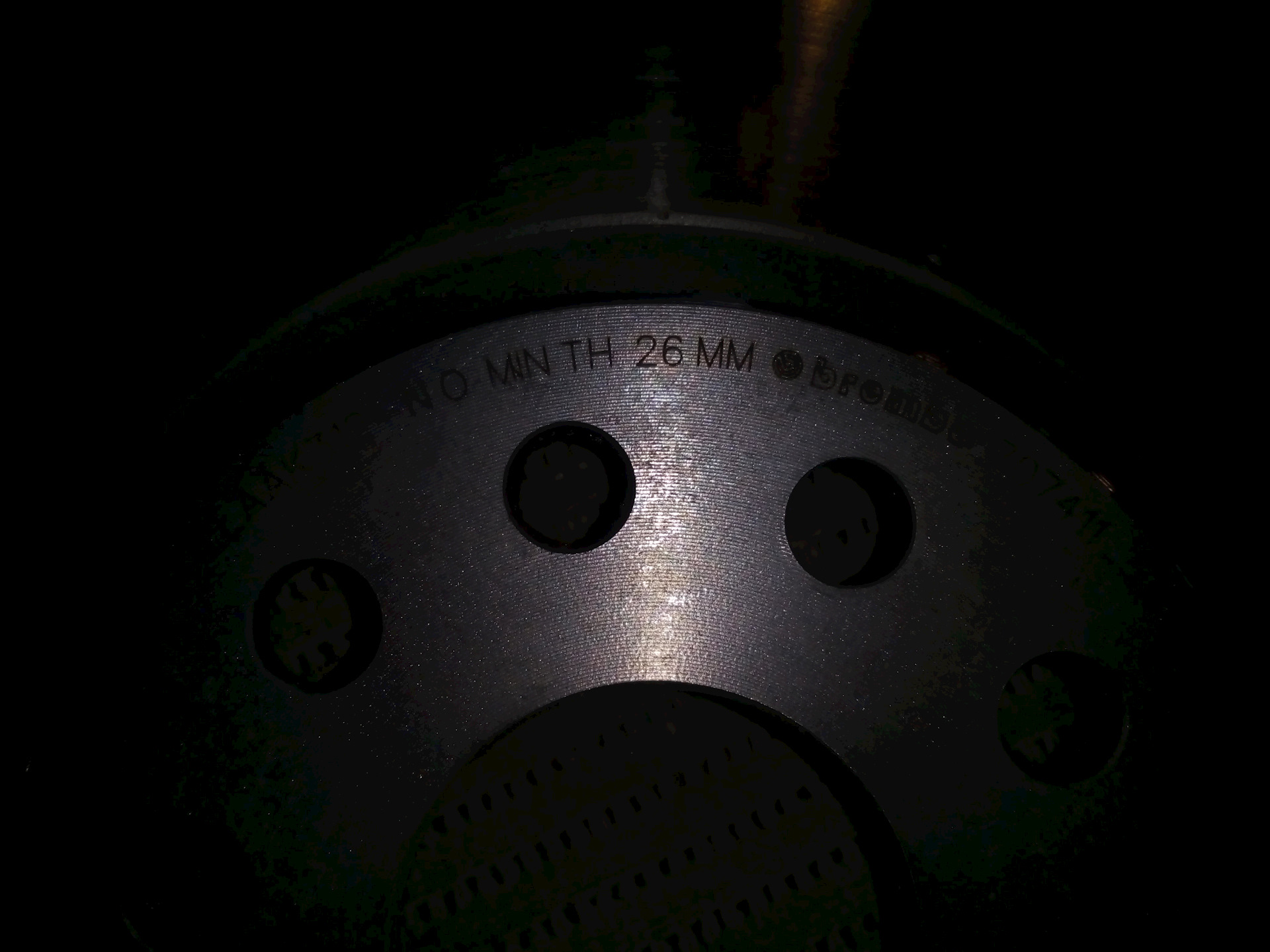

Оказывается это я лошара. Схера ли я решил в рыболовном магазине покупать тормозные диски? Брембо — это ж ведь именитый бренд грузил.
Во как! Сижу и радуюсь. Собираюсь на рыбалку.

Диски до этого ставил брембо, походу китай. Бить начали через неделю.

Рад, за тебя. Такие же ощущения и у меня были когда тишина настала. Но ее у меня сейчас снова нет :). И все же ты думаешь что проблема в дисках? у меня просто и на старых дисках хер пойми какой фирмы пищали текстары и бош, остальные не проверял.
Да. Снял новый диск, поставил старый — тишина. Тут же подкинул новый — пищит. И что самое главное — со старыми дисками суппорта чуть теплые.
Roudhouse стоят, не скрипят, колодки сначала ТRW, сейчас Mintex(пылят, и сильно нагретые поскрипывают). Не критично, износятся, купил на замену диски ТRW и колодки Remsa.
мля… Рад, что разрешилось все… Но брэмбо, сука, гавно… Подкачали однако…
Да не разрешилось. Старые диски то поношены. А но что их поменять — хз. АТЕ — скрипят, брембо — вообще ******, Remsa — скрипят. Все скрепит. Как оказалось.
