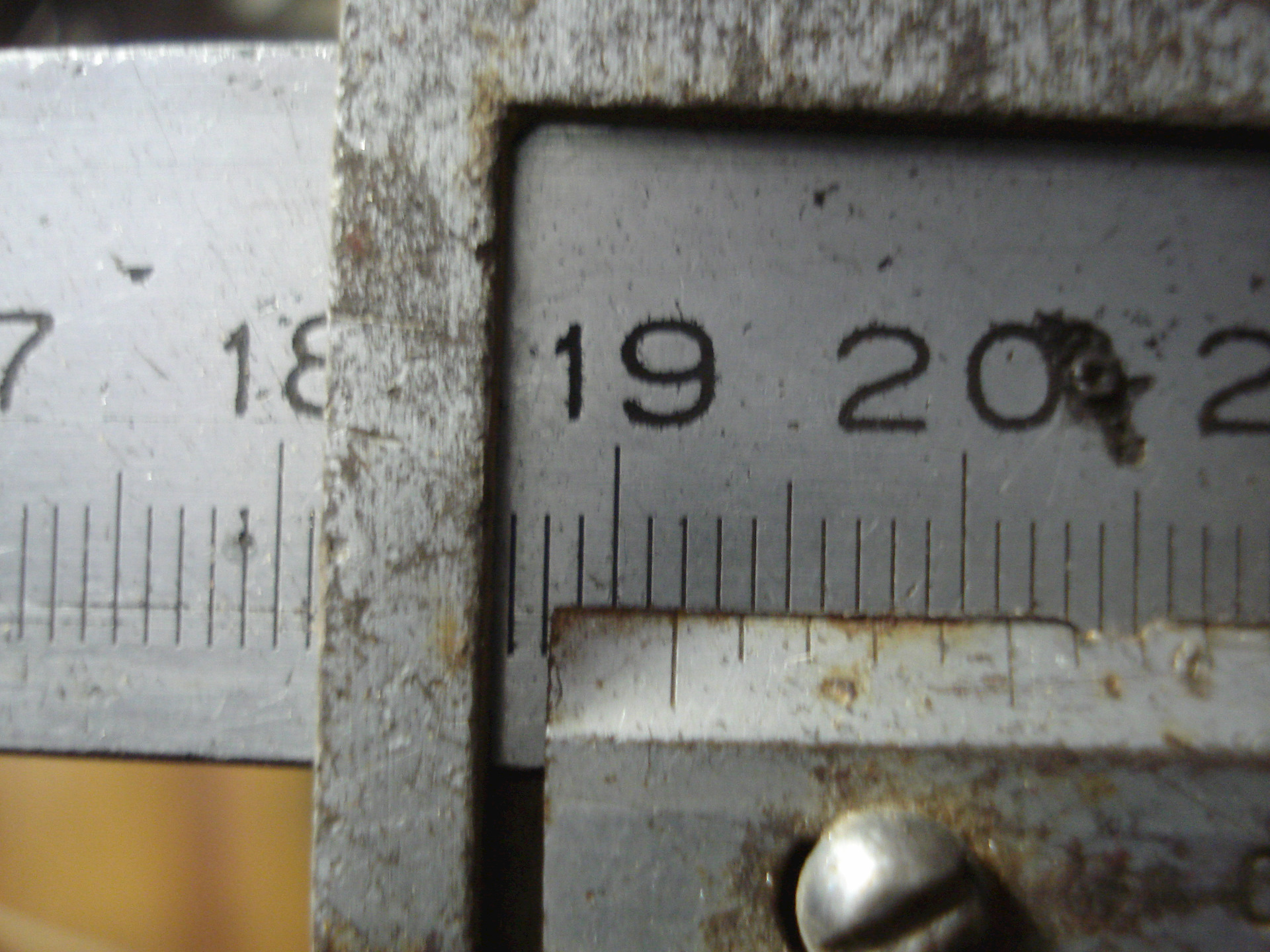

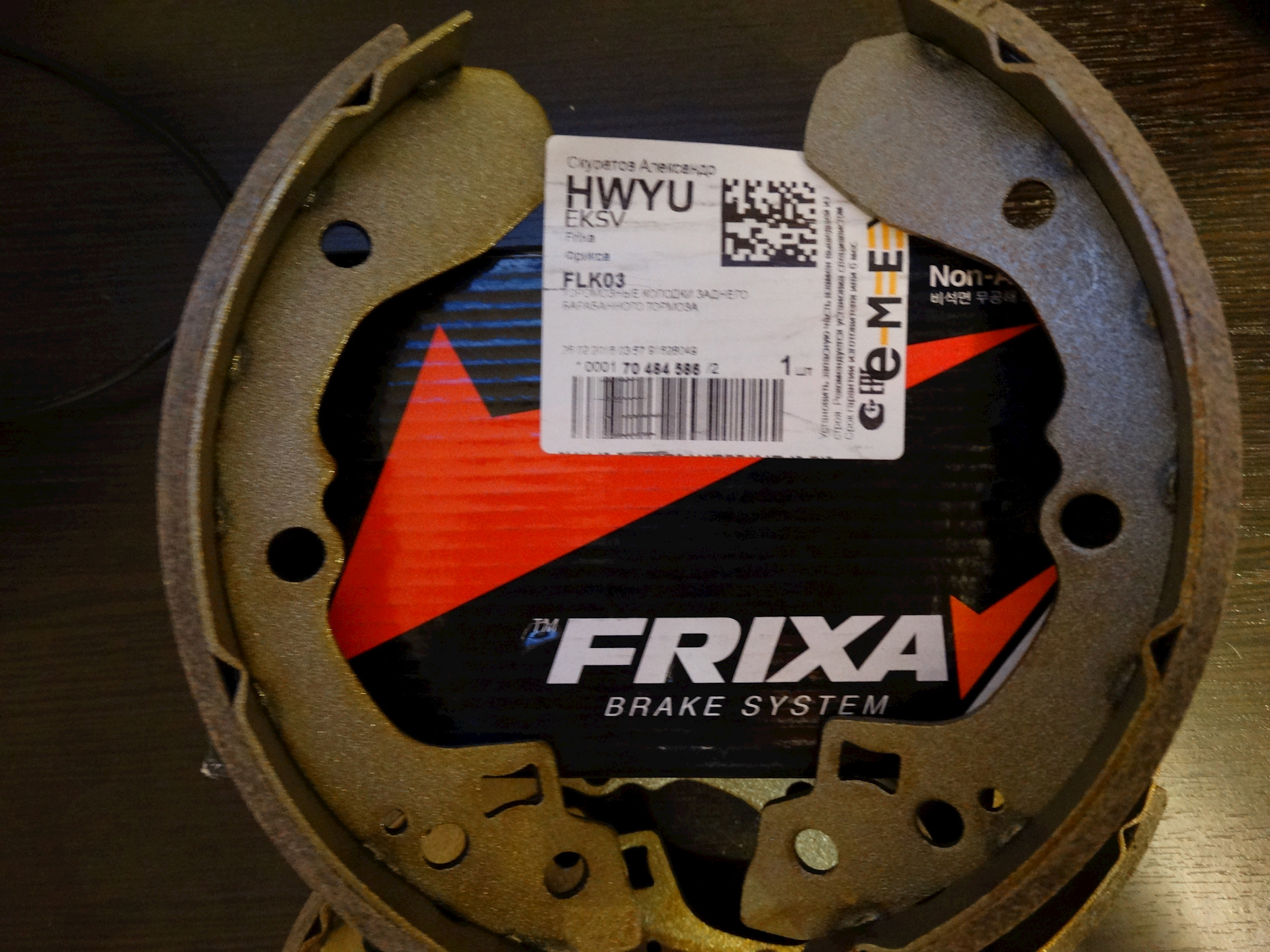

При нагреве появился свист при торможении, да и ручник стал никакой. Снял барабан, замерил штангенциркулем, почти 202 мм. (допуск 201 мм.).
До этого заметил, что левый трос ходил с усилием. Колодки тоже давно менял. Надо закупаться.

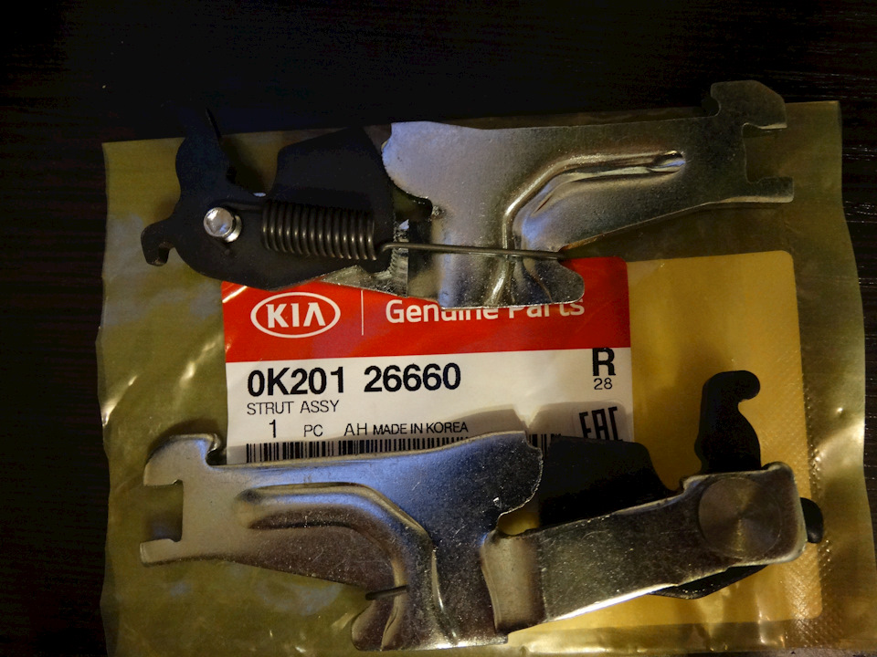

Распорные планки брал по коду 0K20126660. Есть код 0K20126650. В общем они взаимозаменяемые, берите какие дешевле. Пружинки по коду 0K90026341 взял две. Это длинные пружины, которые стягивают колодки, всего их четыре. Я поставил новые наверх, так как колодки топят там штоки цилиндра.
Самое интересное и надеюсь, кому-то полезное это троса. Сначала заказал оригинал, но явно по заниженной цене. Конечно, повисев в заказе, они идут в отказ и цена резко вырастает. Стал рассматривать неоригинал. Заказываю фирмы NK, Германия. код 903516 и появляется еще дешевле Parts-Mall, Корея. код PTB024. Получается это два правых троса. Сравним.
У Parts-Mall пыльник к центральному тросу опрессован. Грязь не попадет. При установке NK фиксирующая пластина не хотела вставать на место. Она вставляется где круглая бобышка, в прорезь. Если присмотреться то толщина разная.
Крепление к кузову у NK просто хомут.
У Parts-Mall крепеж приближен к оригиналу, с трубкой. У NK по своей задумке и одно отверстие пришлось поправлять, что бы вставить в шпильку.
На Parts-Mall в месте где цепляется колодка есть кольцо.
Итог. Parts-Mall максимально похож на оригинал. Троса взаимозаменяемые. Что бы поставить правый трос налево, нужно перевернуть крепление на две шпильки. Оно легко разжимается. По NK немцы намудрили. Пыльник к центральному тросу затянул кабельной стяжкой. В месте крепления к колодке поставил колечко. Ну и размер явно не выдержан, где вставляется пластина в бобышку.

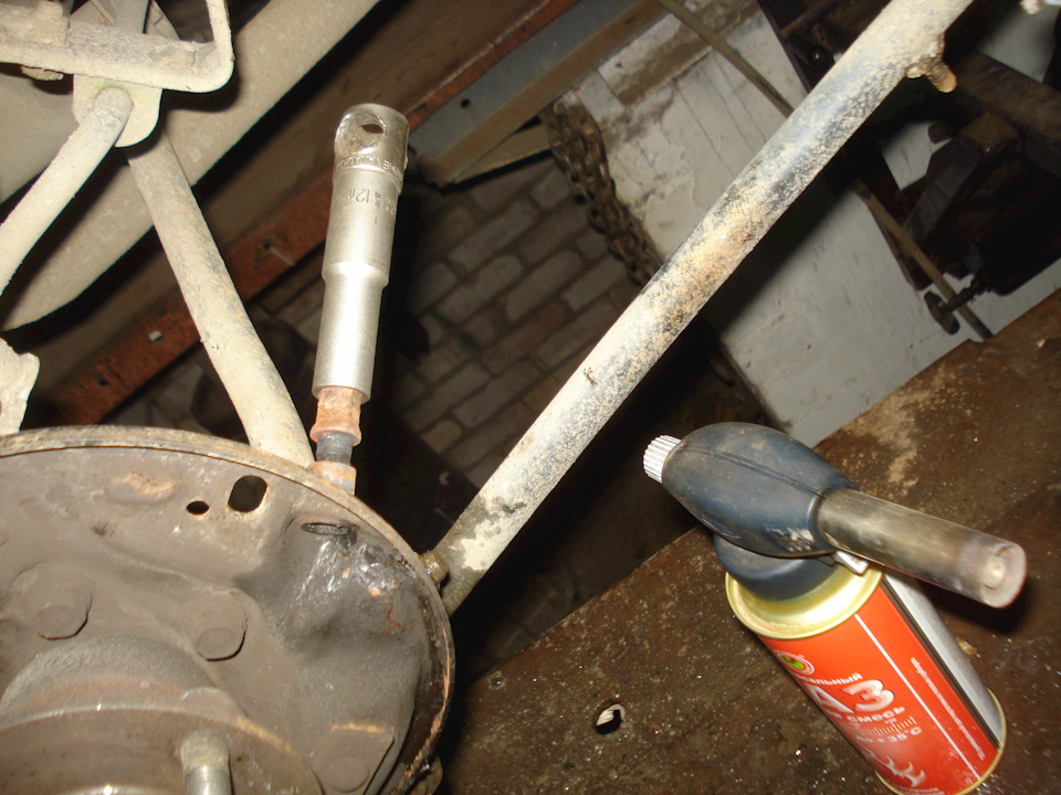

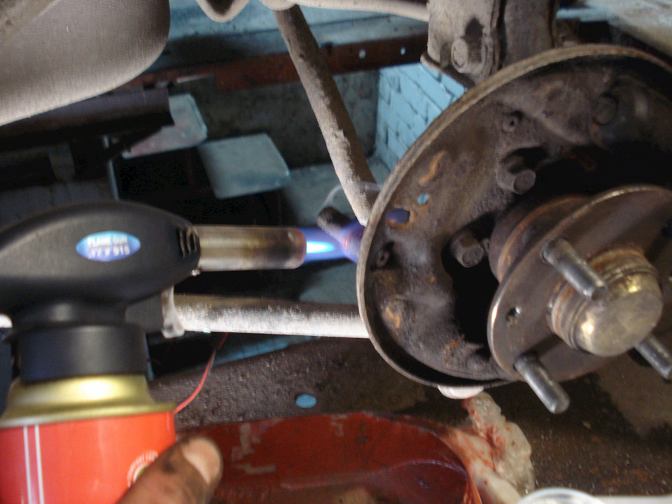

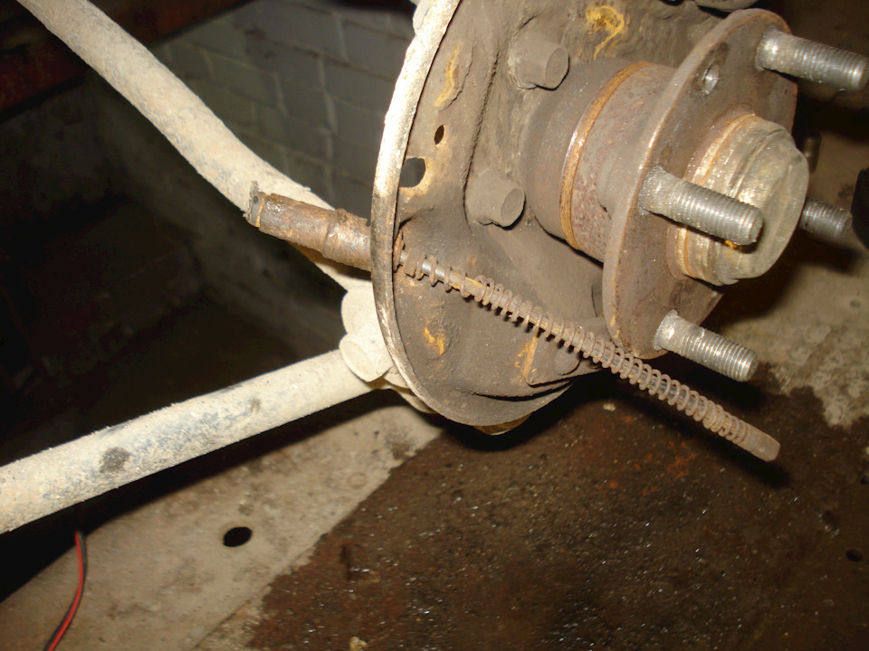

Теперь установка. Троса закисают во втулках знатно! Пришлось выжигать. Вытащил фиксатор троса. Обрезал болгаркой по металлическую часть. Вытащил оставшийся трос с пружиной и до красна горелкой газовой. Резко воды и отходит на ура. Потом расшатывал головкой на 12.
Новые троса пролил маслом.
Взял пыльники со старых тросов и натянул их со стороны барабанов. Хорошо смазал места где трос вставляется во втулку и закрыл пыльниками. У меня получилось до кольца, которое держит трос. Думаю разборка в следующий раз облегчится.
Внутренности собирал со смазкой мс-1600.
Ну и напоследок покрасил барабаны.
Тормозами теперь доволен. Ручник держит как надо.

Привет подскажи пожалуйста Планка распорная барабанного тормоза, код 0K20126660 ты брал их одинаковые правую и левую? по тому что мне сказали что они разные и цена правой в 2 раза выше левой !
На будущее, чтобы не переплачивать, можно покупать стандартны крепеж в обычных строительных магазинах.
В каталогах такой крепеж обозначен не цифрами, а конкретным кодом. Например винты тормозного барабана K998310816, где последние цифры обозначают размерность — 08 — это резьба M8, 16 — длина винта 16 мм. Т.е. обычный винт М8х16. Гайки обозначаются на конце 0600 — М6, 0800 — М8 и т.д.

191.8(9) на штангеле.точно сказали
На штангенциркуле 191.8. Плюс один сантиметр щеки, которые вставляются в барабан. По 5 мм. щека.

А я на штангерциркуле вижу 191,8
А так работа хорошая, молодец
поддержу, давно не пользовался штангенциркулем и точно не помню, но вроде по первой риске нужно смотреть)

Просто уточнил показания на фото
Не в упрек было сказано
Да я понял). Штангенциркуль боевой и фото не очень. У меня такого плана
