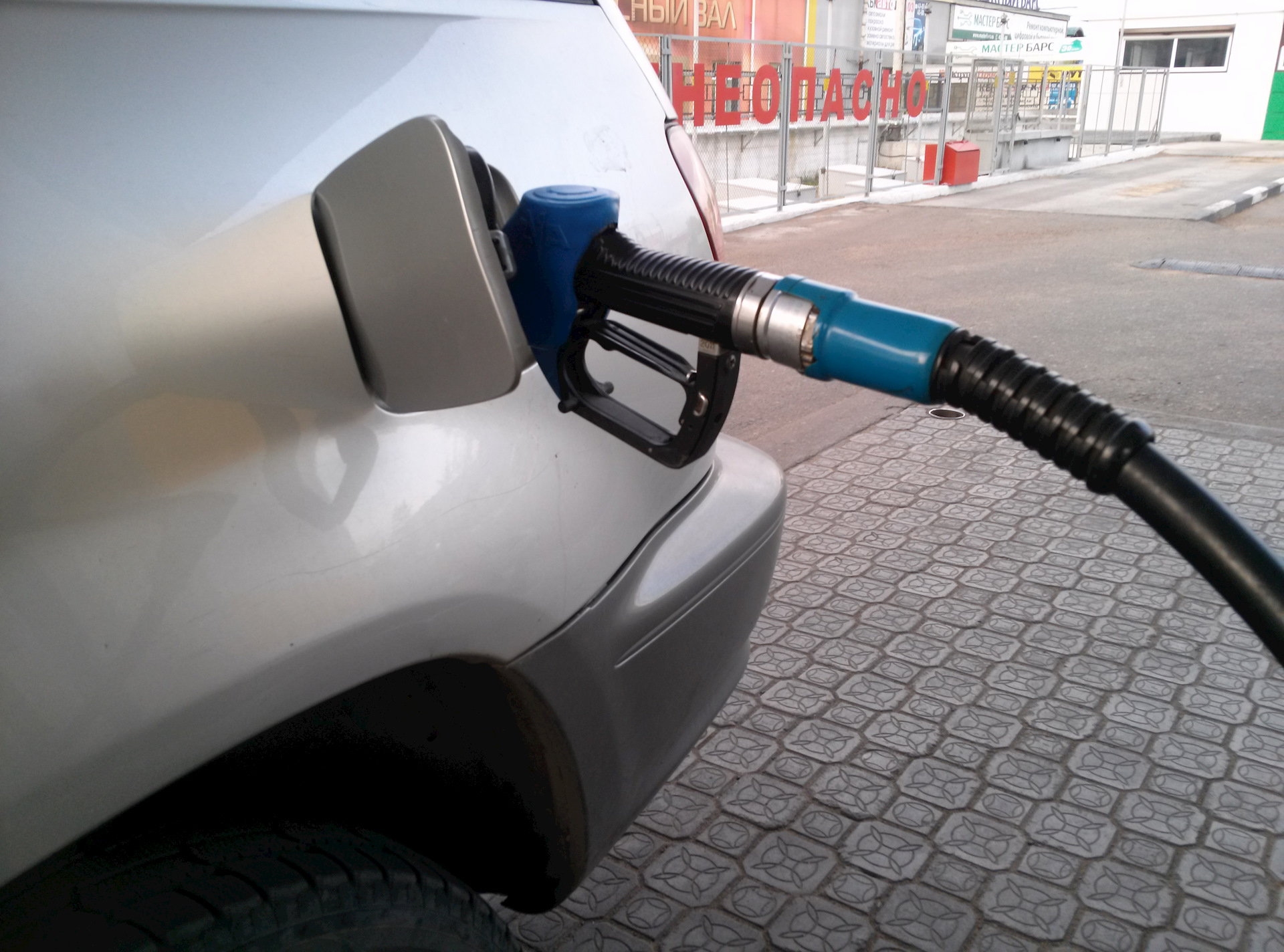

Видел на drive несколько записей о том, что люди не могут нормально заправляться из-за отстреливания заправочного пистолета. Наблюдается это не только на наших машинах, но и на РЭКСах.
Сталкиваюсь на заправке с той же печалью — если затолкать пистолет в горловину и до конца выжать пистолет, то он тут же от большого напора отстреливает. Приходилось заправлять потихоньку, слегка нажимая пистолет.
Однако последние 2 раза заправлялся не прикасаясь к пистолету! Секрет в том, что просто поставил защелку пистолета для автоматической заливки в положение середины… и вуаля — бенз сам заливается, при чем довольно быстро.
Ну и прикладываю фото — в каком положении пистолет заливает бенз сам без моей помощи.

Друг не на серединке заправляться надо, а адсорбер поменять.
Вот, пожалуйста пользуйтесь подробной инструкцией.
Спасибо за совет. Но я уже решил проблему несколько иным способом
Поделитесь?
