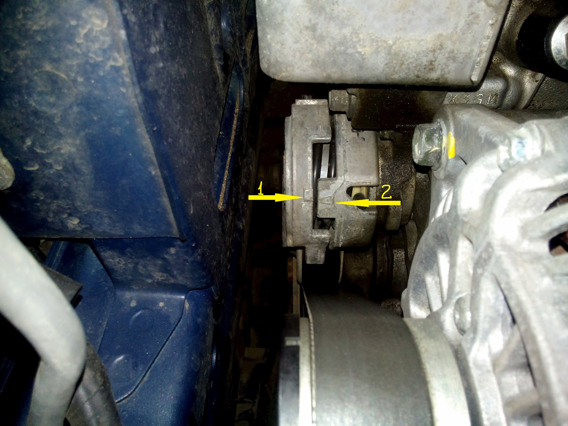

А вот фото моего натяжителя
Ремень у меня не проскальзывает не свистит нет трещин и потертостей
Вопрос к Вам дорогие читатели поделитесь опытом когда и на каком пробеге меняли ремень

Пробег 42000 стрелка еще ниже, свистов нет. Вы в итоге на каком пробеге поменяли?
А я вот новый ремень поставил. Сначала метка была как в книжке по верху. А спустя пару дней, глянул — почти внизу оказалась. Вот и думай… Старый ремень вообще нулевый был…менял, т.к. писк был, а пищал ролик натяжителя
я уже три года езжу вернее машине 3 года тоже хотел ремень поменять как по привычке на старых авто через 40 тыщ км. потом пораспрашивав драйвовчан решил пока не засвистит или ремень не будет с дефектами с мелкими то менять не буду

У меня пробег 36 тыс, сегодня посмотрел, метки так же расположены

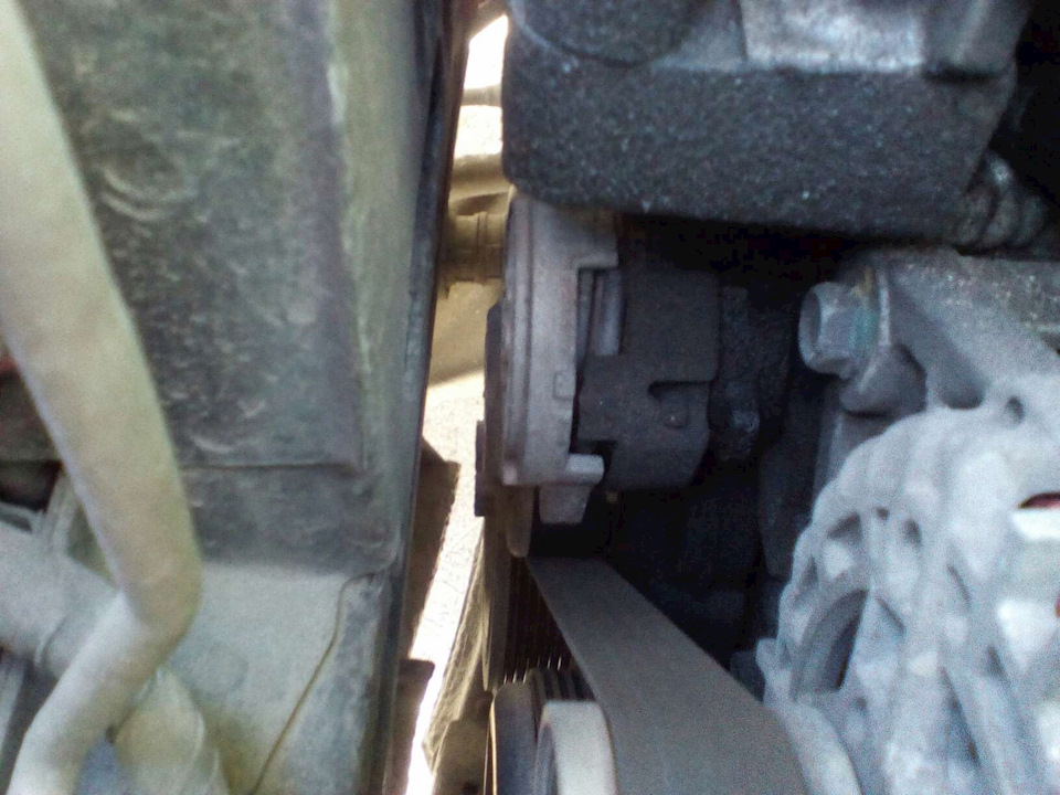

пробег 155 тысяч, ремень не меняли (судя по чекам и накладным на ремонт), сеня гляну положение меток на натяжителе)
P.S.: свиста нет, проскальзываний не наблюдал, сеня посмотрю его с "внутренней стороны" — насколько изношен профиль и есть ли трещины)
Метки сфотай если не трудно для сравнения
сфоткаю, не вопрос!)

Но в любом случае сеня после работы посмотрю, сфоткаю и выложу)
окей жду
Метка также стоит вроде
