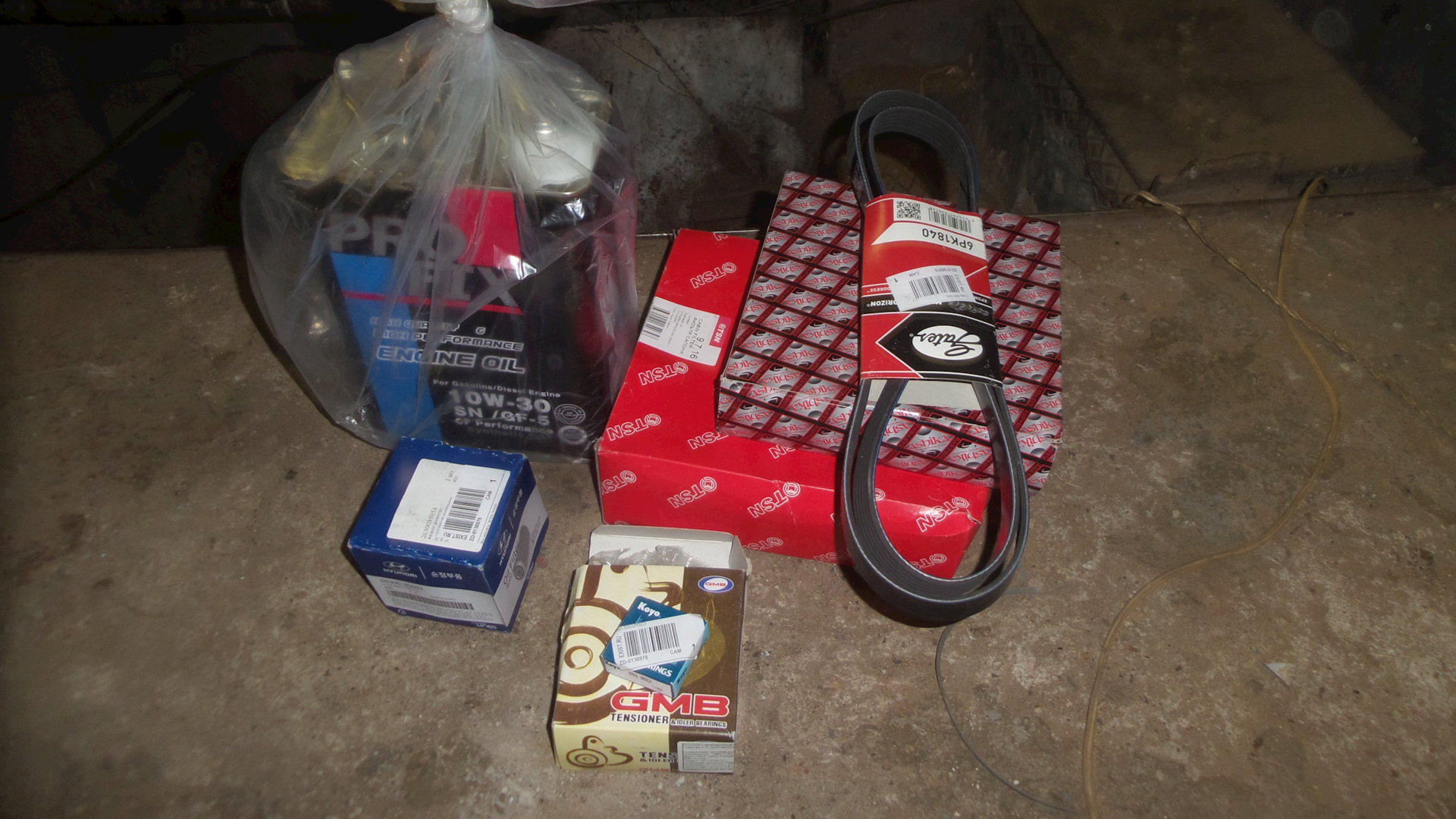

За что ему огромное спасибо. Изучил все за и против. Решил так — покупаю подшипник для натяжного, а обводной беру проверенный GMB. Сначала рассматривал вариант переделки обводного под сменным подшипник — как в его отчете, но пока посчитал это не целесообразным. Работа токаря перевалит далеко за 800 рублей + подшипник, а менять его все-таки не часто (езжу на Ауте 4-тый год, меняю в первый раз и забегая вперед — мой оказался в идеале).
Так что поступил просто: ремень Gates + обводной GMB и подшипник натяжного Koyo за смешные 204 рубля. Все вместе чуть больше 2000 рублей… Если бы предварительно разобрал и выяснил, что менять нужно только подшипник натяжного — уложился бы в 204 рубля.

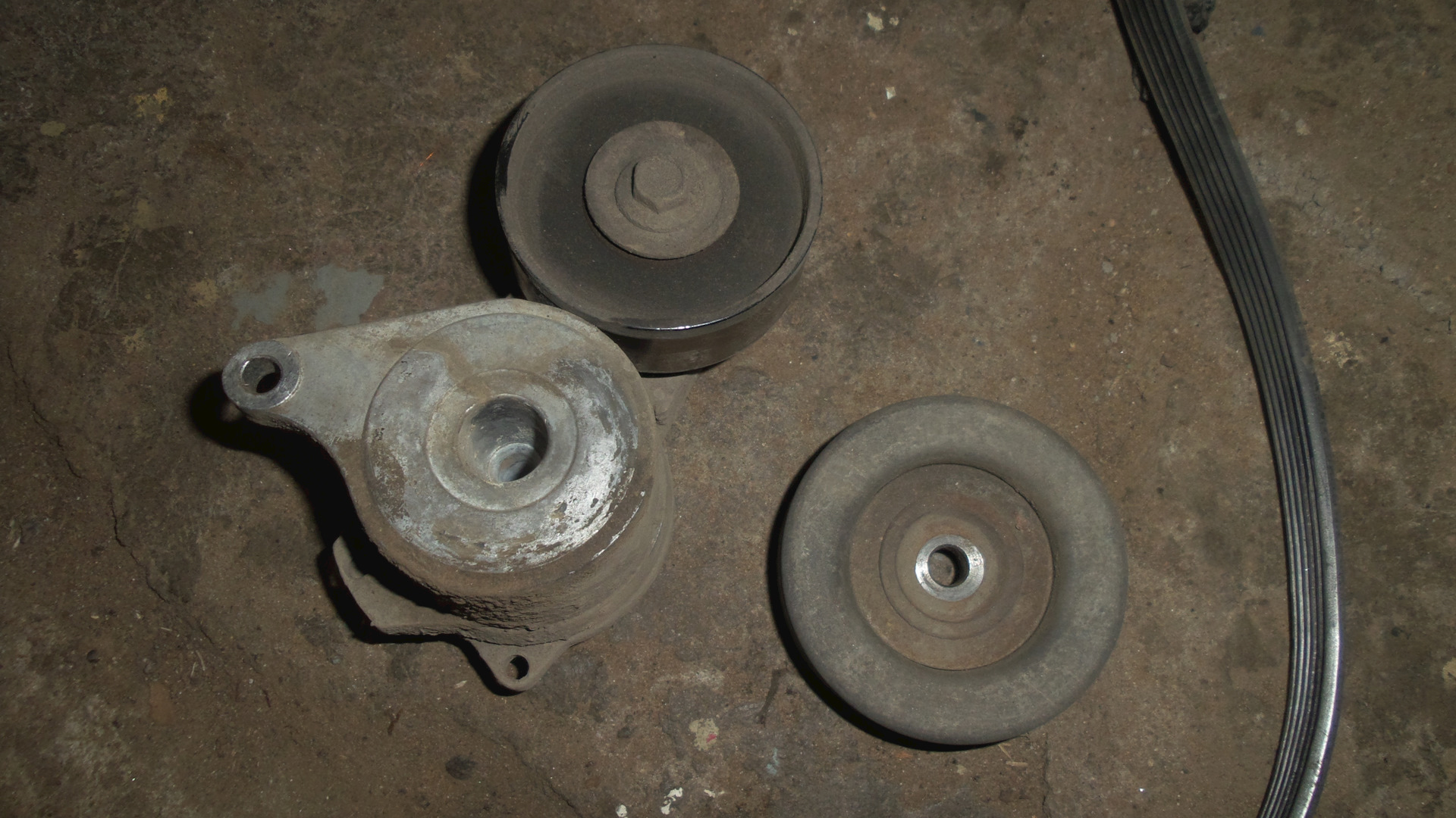

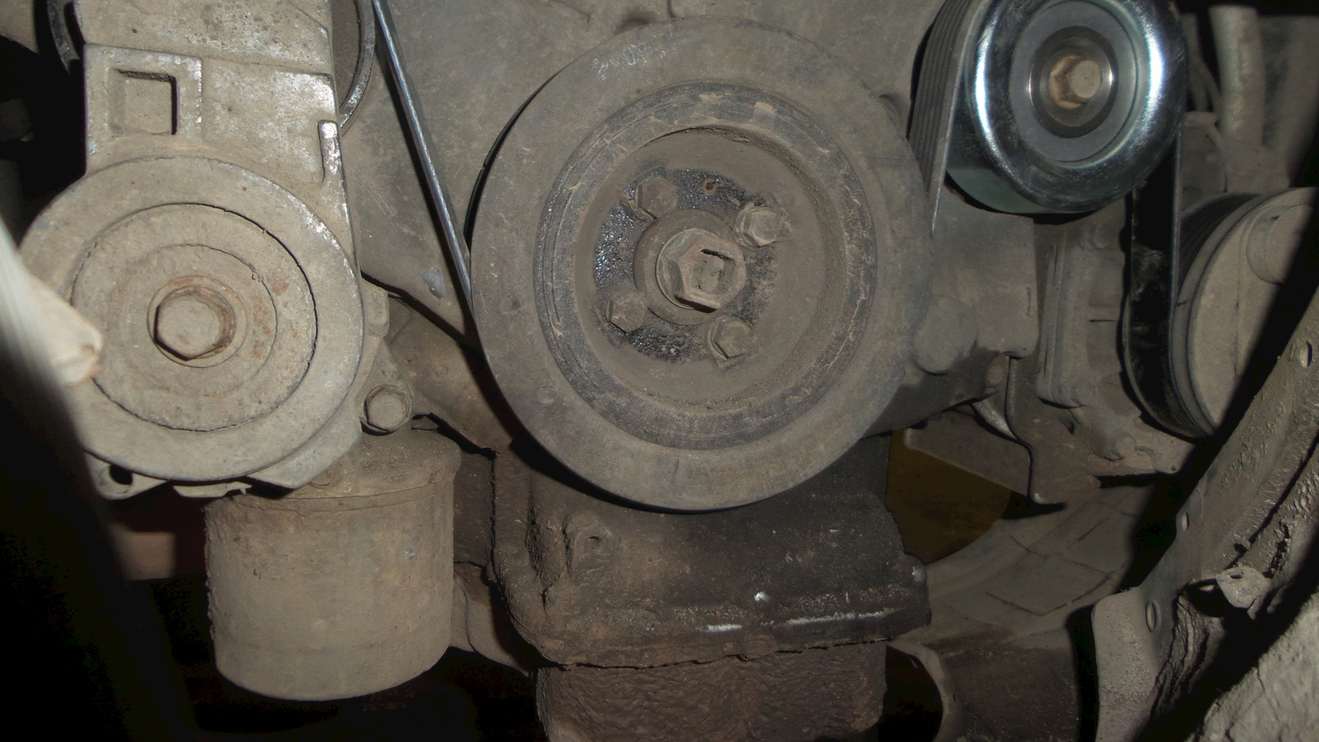

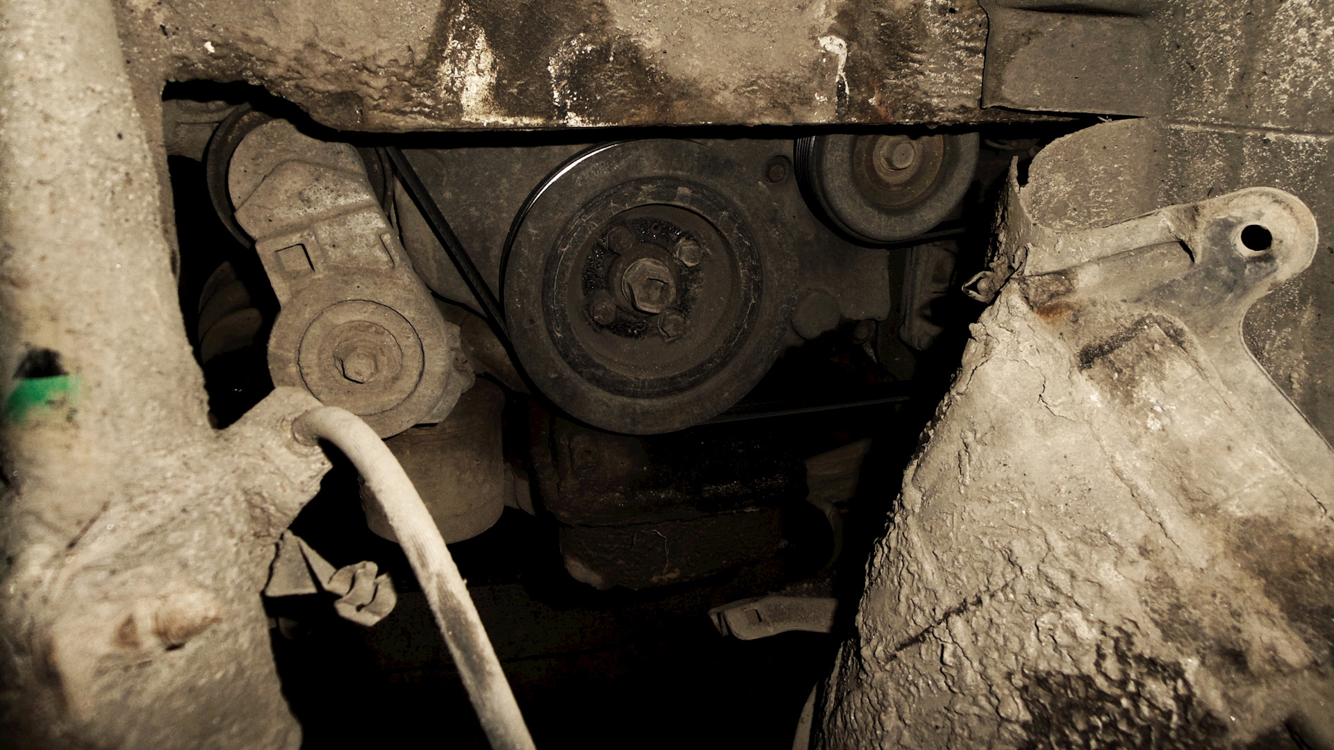

Снимаем колесо и частично (или полностью) пластиковый пыльник (защиту)
откручиваем два болта натяжителя и один на обводном ролике и все у нас в руках:
В принципе натяжитель целиком можно и не снимать — но мне удобнее так.

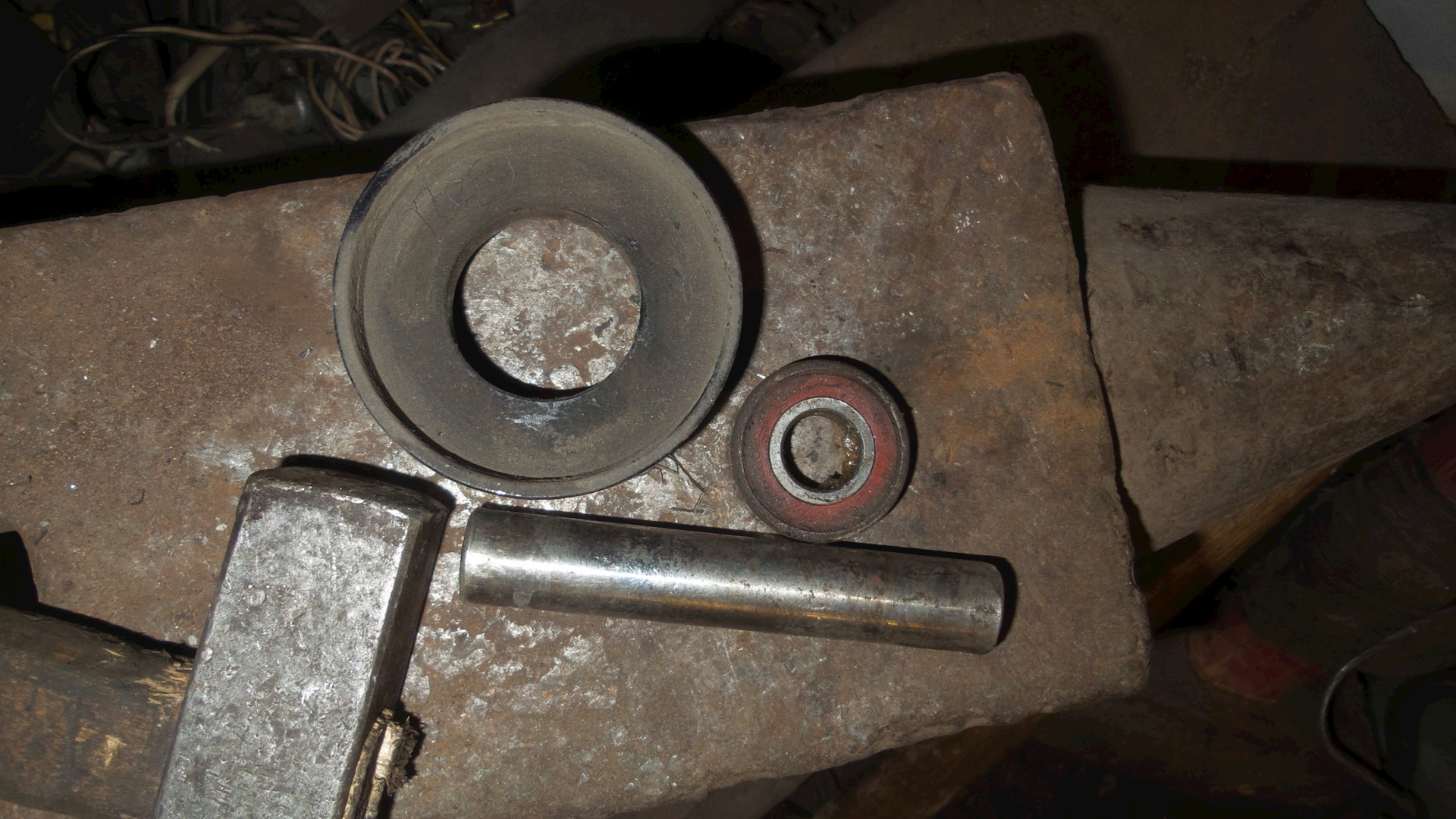

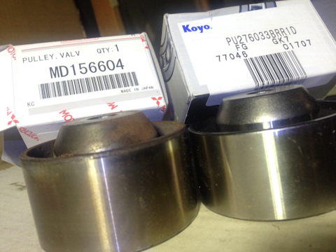

Далее откручиваем болт ролика натяжителя и аккуратно вынимаем подшипник. Правда я его просто выбил молотком:
Стаял китайский — почти мертвый…

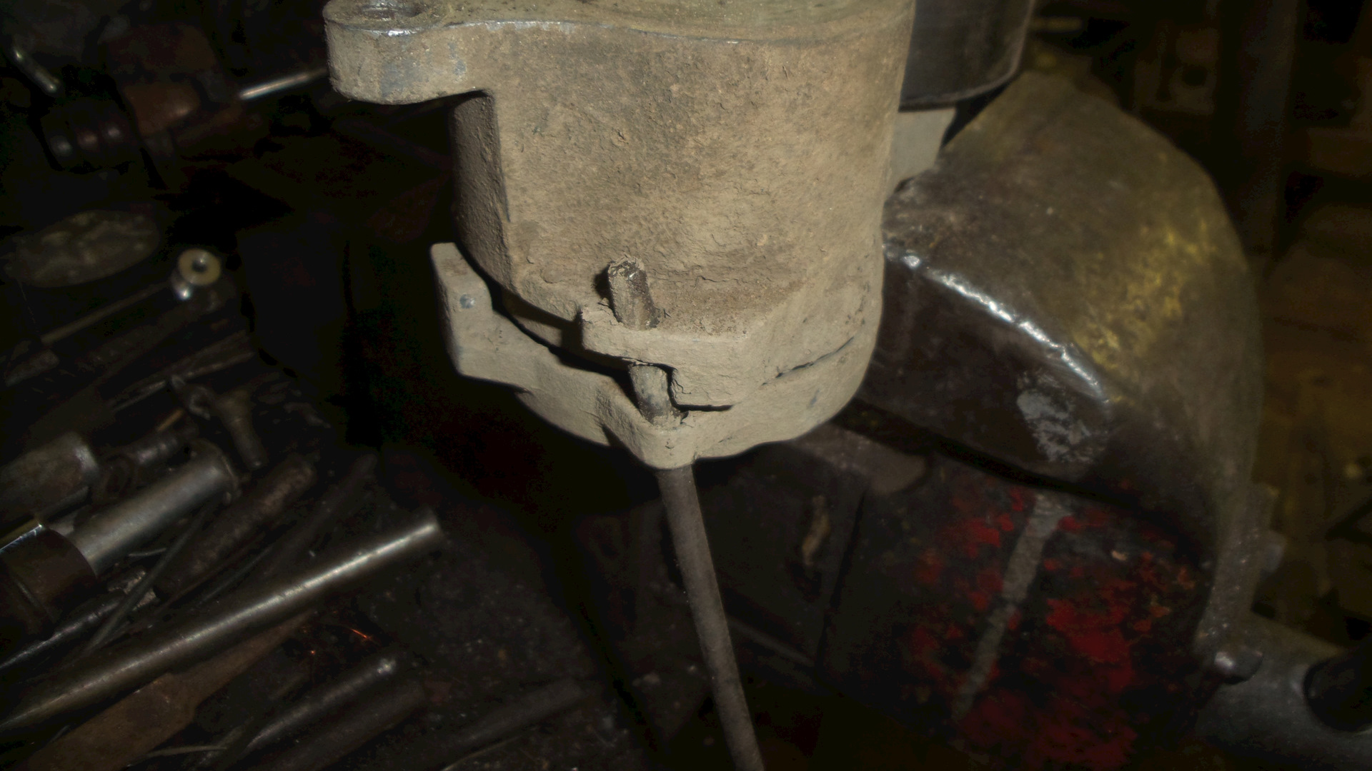

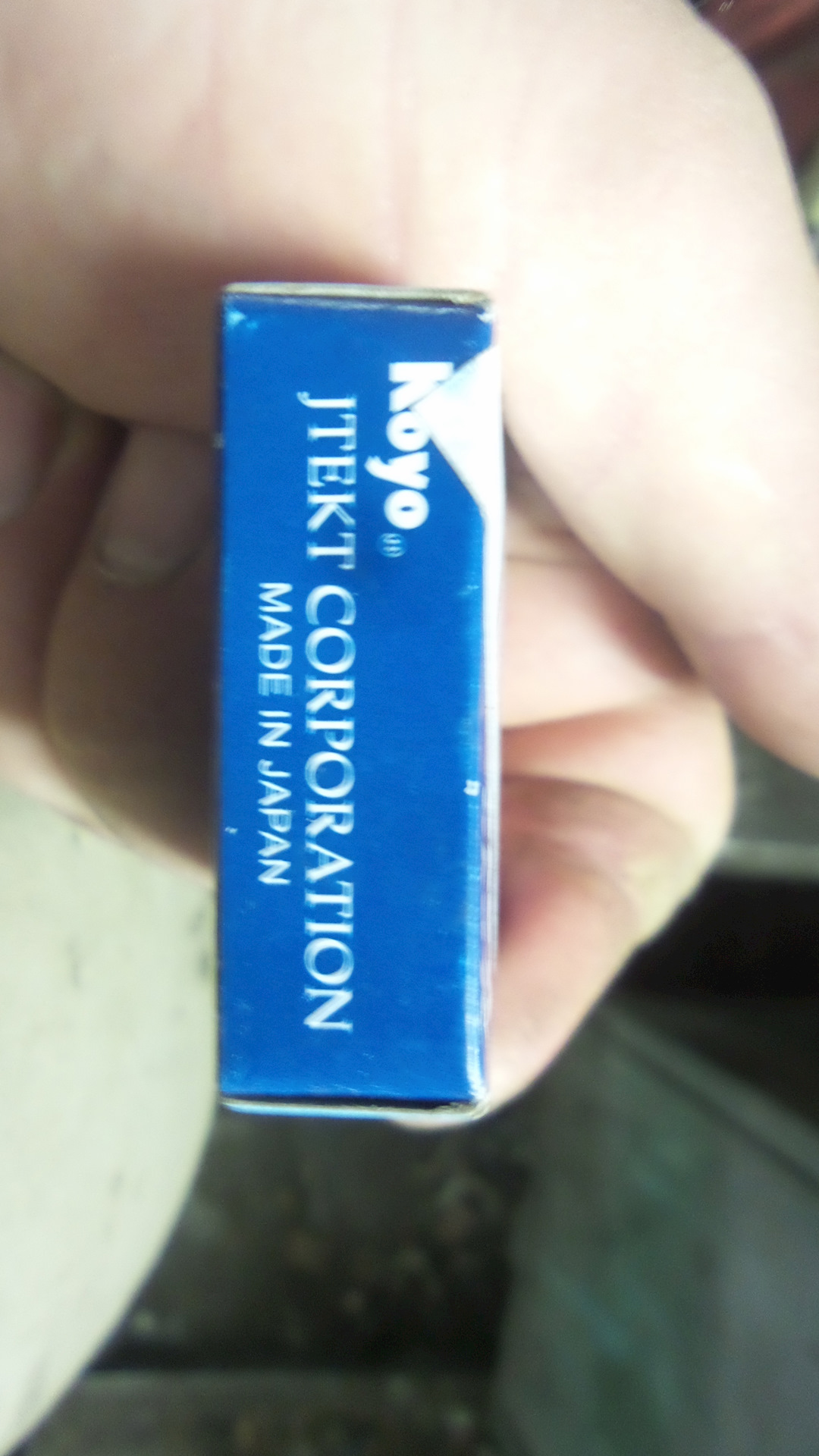

Дальше берем свой Японский:
И впрессовываем на место (я просто впрессовал в тисках — оправа — старый подшипник)
Собираем обратно — для удобства — стопорим натяжитель и стави на место:

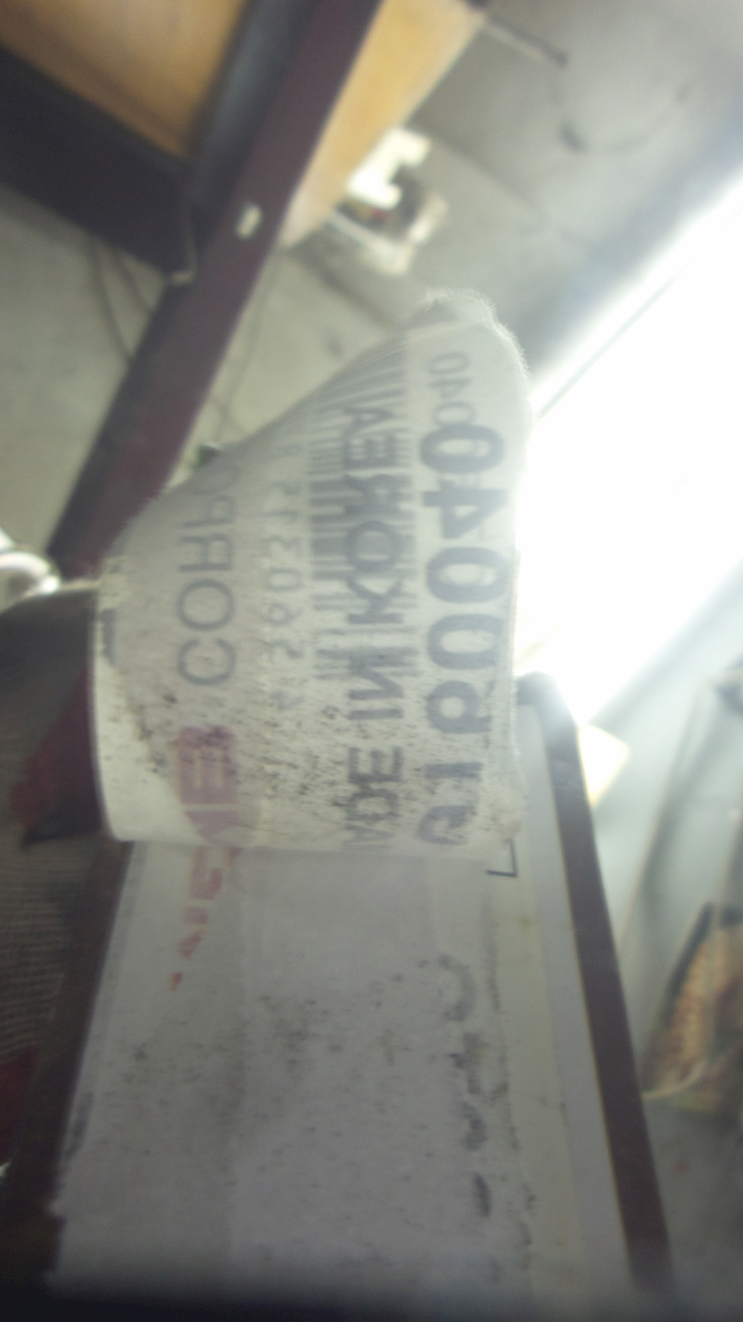

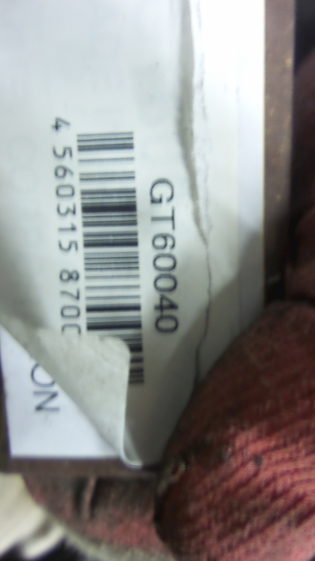

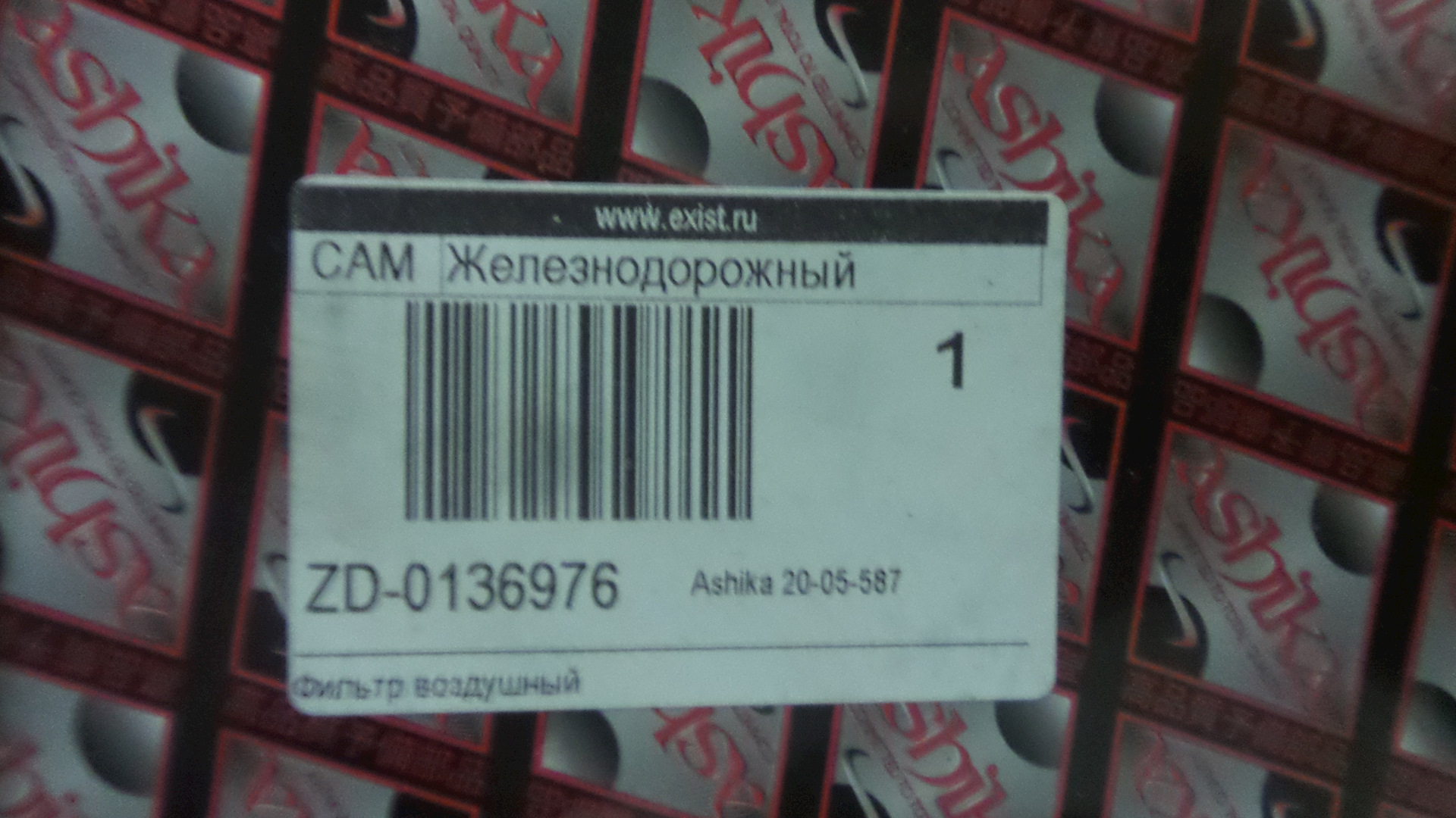

Экзист порадовал, за каким-то ***ном — наклейка говорит о стране Япония:
А вот если ее оторвать номерок экзиста
и посмотреть на свет — то видим родную надпись Made in Korea…
Прикручиваем обводной, надеваем ремень, снимаем стопор натяжителя — и все готово:
Заводим и проверяем, что все встало правильно.

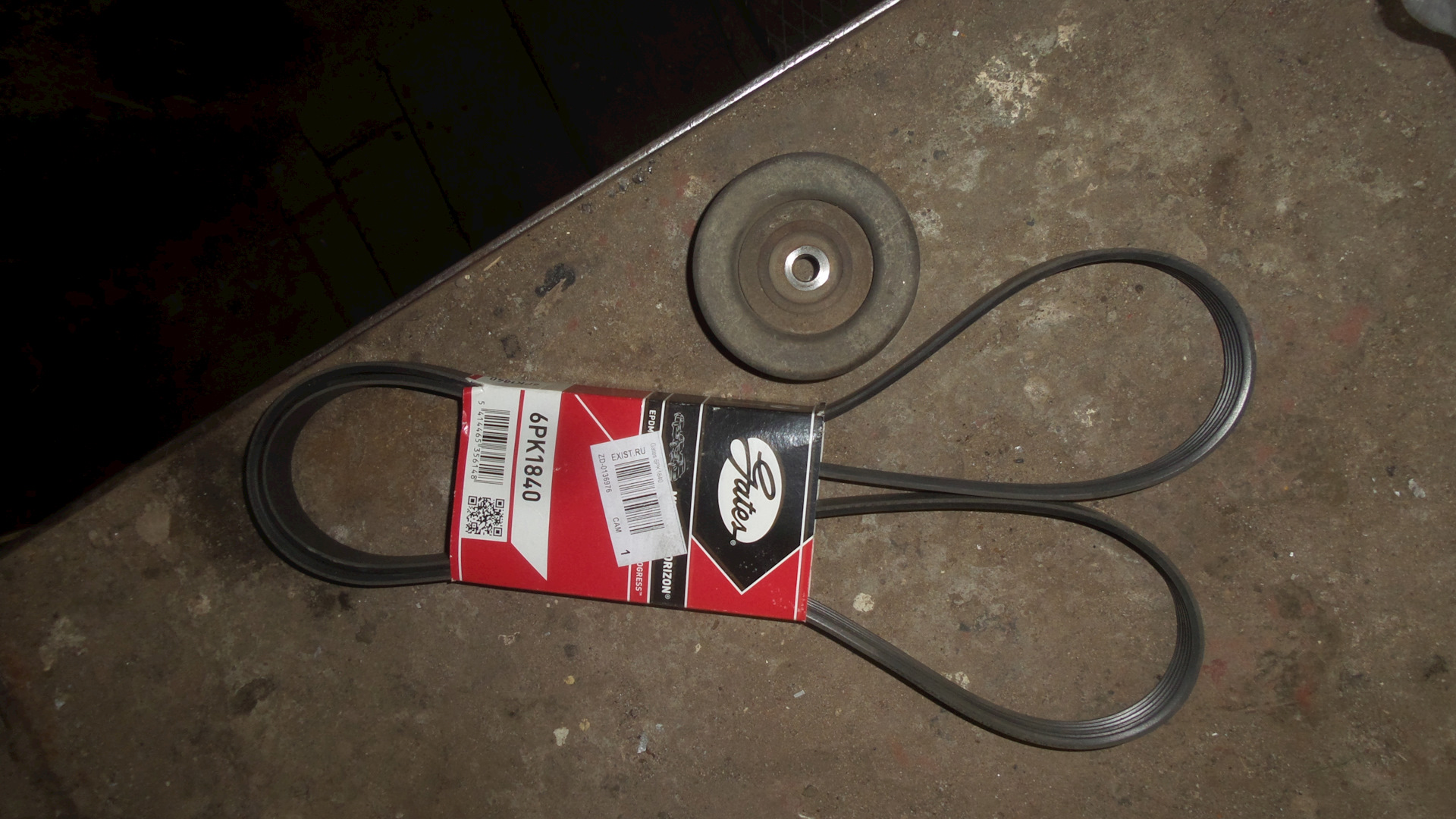

Теперь про ремень — это важно В прошлый раз я купил 6PK1835 — он проходит как заменитель — но я его еле еле одел.
В этот раз я купил 6PK1840 — он тоже также проходит как заменитель — и вот он встает идеально! Предпологаю, что излишний перенатяг и привел к порче подшипника.
Так что на 64 движок — покупать нужно только 6PK1840 ремень.

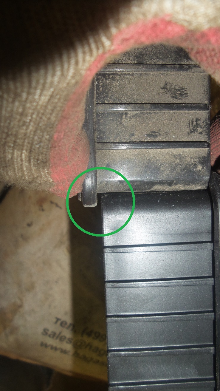

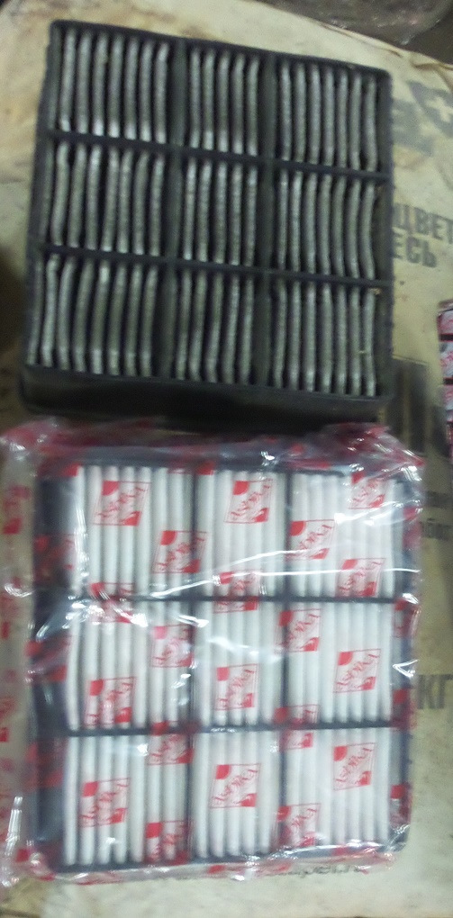

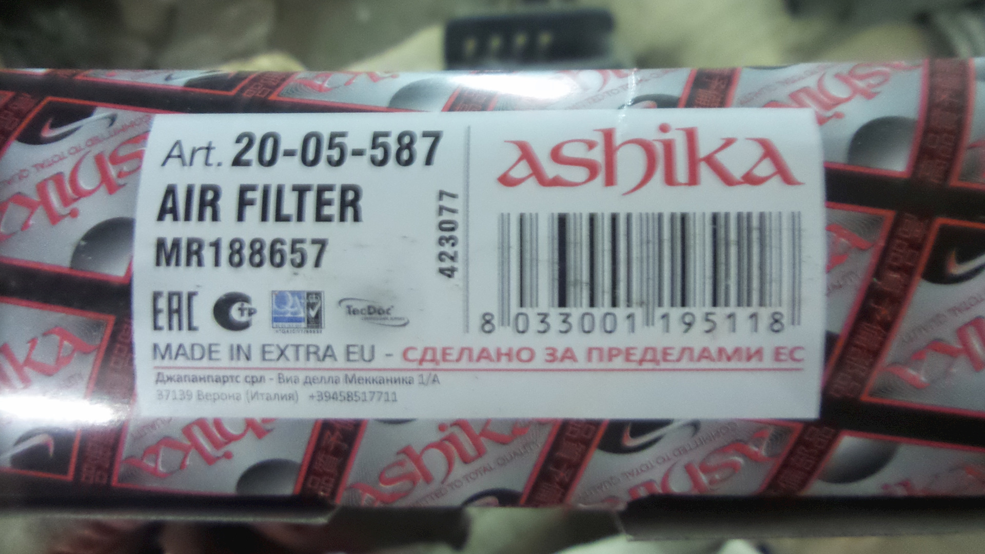

Ну а дальше, я совершил ошибку… Так как воздушный фильтр Бош, который я всегда ставил — сильно подорожал, а меняю я его чаще чем положено в три-четыре раза. Решил найти что-то по доступнее. По старой закупке достался — Ashika 20-05-587 В два раза дешевле Боша
Внешне — все нормально
Поставил — а он болтается…
Сравнил, а он на тоньше:
Теперь его придется менять, так как он держится не плотно… Вот и с экономил… Не берите такой фильтр на Аут.

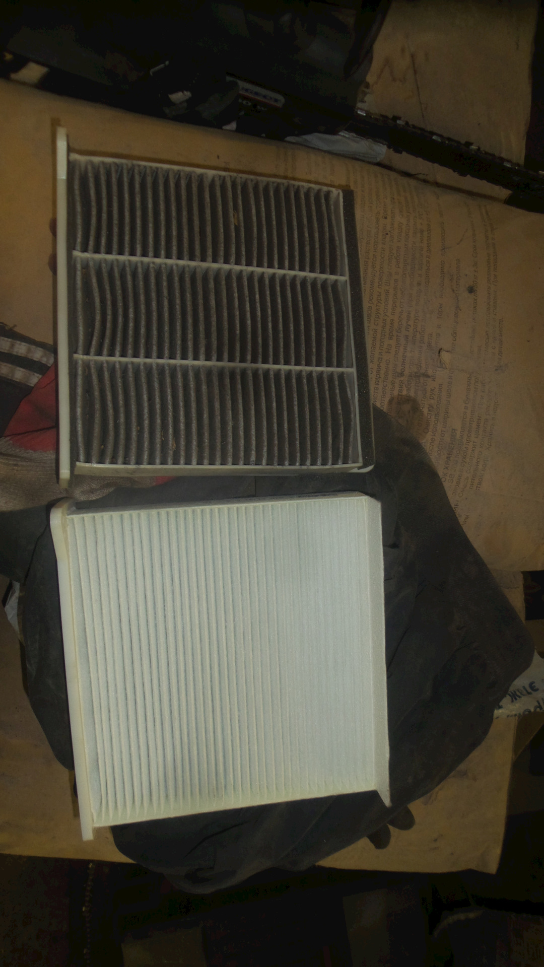

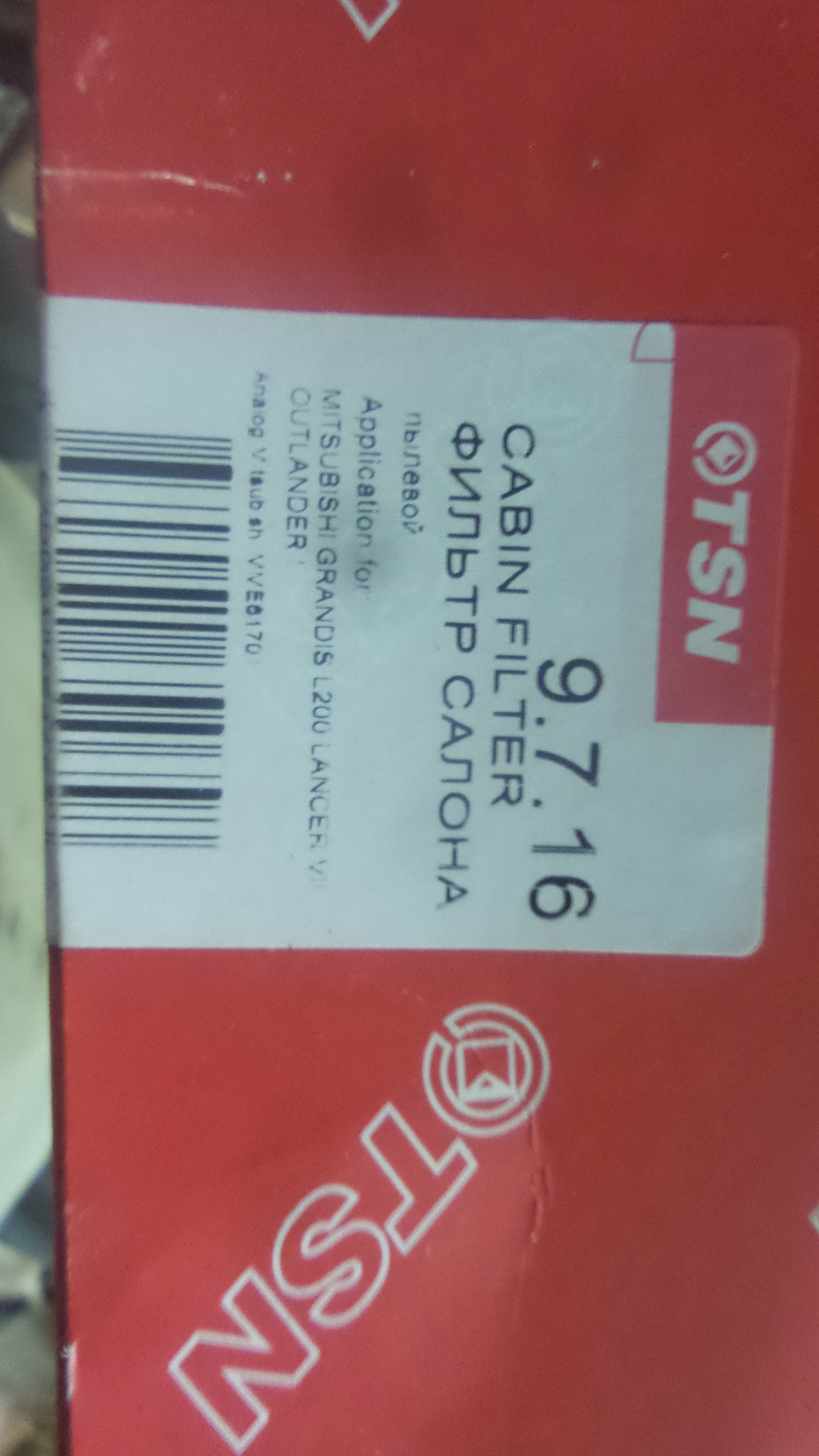

Ну и решил поэкспериментировать с фильтрами салона. Нашел TSN, по фоткам очень даже ничего:
Вот его номера:
А вот что пришло (тот что снизу):
На фотках экзиста где изображен TSN на самом деле фотка изображен Japanparts
В общем — не рекомендую — очень хлипкий, так как не имеет скелета.

Добрый день. подскажи пожалуйста артикул подшипника натяжного Koyo
Я покупал Koyo 62032RSC3 на экзисте

Ребята, я все конечно понимаю, но не слишком это на фильтрах то так экономить? Я раз в полгода меняю, 350-400 р. Или я зажрался? :-D
