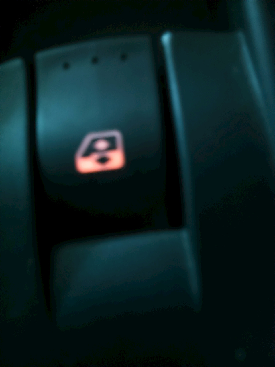

После того, как стеклоподъемники стали работать без зажигания, пришлось убрать перемычки для подсветки кнопок.И было решено сделать их подсветку зависящую от габаритов.Пока были сняты карты, для шви, были продеты провода.Плюс взял с прикуривателя(синий провод в колодке)
Комментарии 5
А я не стал переделывать, так и горят постоянно)) уже как год
Если бы не шви, тоже бы не стал переделывать.
Я не понял, подсветка перестала гаснуть?
Да
Вроде, через 10 мин все обесточивается.
