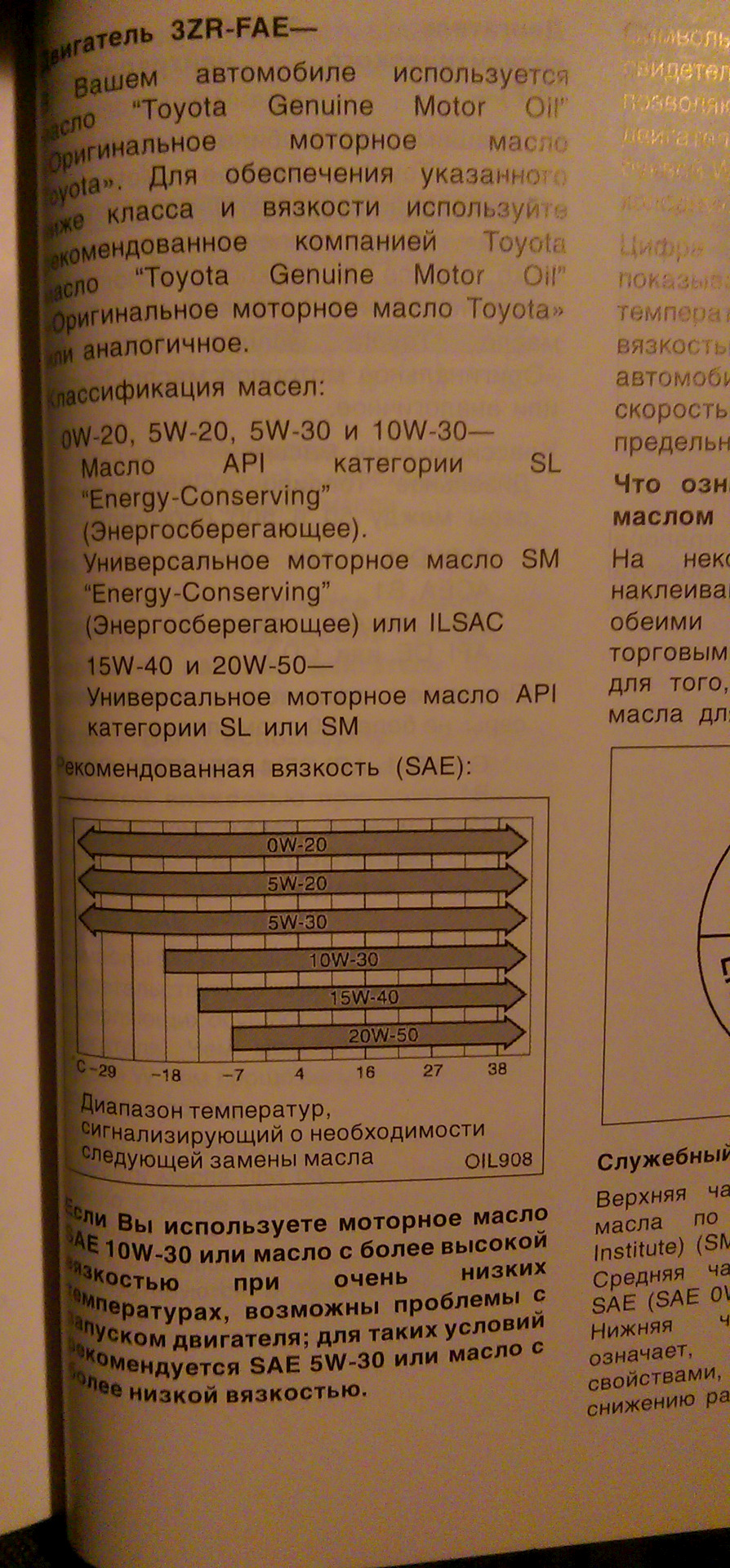

Изучал что же написано касательно масла в книжке по Эксплуатации для моего автомобиля.
для себя чтоб знать.
на данный момент заливаю масло CASTROL Magnatec AP 5. меняю каждые 10000 км.
Посчитал по своей средней скорости и мот часам получается что лучше менять каждые 7500 км.
просто для общего развития .

банка то может с наценкой от тоеты, а вот что внутри?
тойотовское 0W-30 не совсем честная синтетика, только на 80% :)
а вот Castrol Edge 0W-30 — совершенно честная, 100% ПАО
Достаточно долго изучал вопрос, для нашего двигателя лучше всего фирменное Toyota 0w30 — честная синтетика. Про остальных производителей не знаю… Сейчас перешёл на 0w30 — вернее вернулся к нему, один раз попробовал 5w30 тоже от Toyota.
ну почитай, на какие категории делятся масла по типу :)
Toyota 0w20 — это убогий гидрокряк
CASTROL Magnatec кстати тоже
Что за гидрокряк?
Лей Toyota 0w20
На мой взгляд По температурному режиму мне 0w-20 не очень подойдет.
лей Castrol Edge 0W-30 A3|B4
