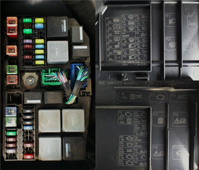

Ситуация:
Компрессор кондиционера не включается по команде с панельки климата.
Компрессор проверен и исправен.
Система только что заправлена, утечек нет.
Если замыкать напрямую, компрессор работает, муфта живая, щелкает бути-нати.
Диагностика показала ошибку Р1460 — Wide Open Throttle Air Conditioning Cutoff Circuit Malfunction.
Само реле WAC йа плять не знаю где, и реле ли оно вообще, мануалов скурил столько, что из ушей алфавитные указатели уже лезут.
Как быть, куда копать? Жарко, блин!

Привет мой "друг по несчастью"))) Была у меня такая беда месяц назад… вылечил заменой датчиков контура(высокого и низкого давления) Причем проверял их по описанию из форума… и датчик высокого давления (тот самый, рядом с расширительным бачком) по всем показателям был рабочий, но пока его не заменил так ни че и не включилось. Плюс второй, низкого давления, под защитой правого переднего колеса(его я тоже заменил) и проверь хорошо проводку к датчику низкого давления(под крылом который), есть такая болячка у 3-его мондео, там отгнивают провода, а сам датчик этот по сути обычный концевик… Вот посмотри: mondeoclub.ru/forum/topic/102929/
Спасибо, майн фройнд, все решилось. КЗ в обогреве форсунки, сгорел 82й пред, все банально.

Проверь пред вроде 76, если форсунки с обогревом, то процентов на 99, что одна в коротком и горит пред. А вообще на форуме очень хорошо эта проблема изучена.
Да вот и форум смотрел, и пред этот вытаскивал — все с ним нормально :(
форсунки смотрел на короткое? еще вариант шайбу стачить, которая стоит на компрессоре, но это если муфта не прижимается, т.е. сама сразу отскакивает.
Форсунки я менял в марте на ваговские, и проводку проверял. Все было в норме.

Ты мудр и дальновиден, преклоняюсь перед твоей осведомленностью! Дело было в 82м предохранителе и кз в форсунке! :)
Lenyamax
К тому же на форсунки/кондей/круиз идет 82й пред, и он тоже в порядке.
ну вот чел тоже так считал mondeoclub.ru/forum/topic/24551/page-76, а оказалось как я тебе сказал.
А если их (форсунки) банально отсоединить и изолировать, должно ведь щастье настать по логике?
по ссылке читал? Он тоже сам отсоединил, но счастье не пришло (видимо что то делал не так). Надо смотреть эл. схему цепи. Спроси у него через личку, может подскажет или на крайняк набери Вову, в теме есть телефон.

я бы искал там где лазил, там же все просто. питание, система никаких хитростей. Или сдаваться диагностам, но быть готовым на развод и бабки.
Спасибо, буду пытаться… Я вообще в электрике малость профан, мне больше как-то гайки крутить. Но должна покориться наука о контакте!

Може действительно релюха на кондей не алё…
Она рядом с аккумулятором стоит… Проверял?
Ды где она там, релюха-то эта? В блоке, которая R6? Пробовал подкидывать заведомо исправную — фигу.
Ну да.я про неё говорил…
Necree
Правда там есть ещё 2 преда…
Поменял. Преды и реле в обоих блоках все уже расковырял.
А кондей включается, когда вместо реле перемычку ставишь?
Просто судя по ошибке где то обрыв…
Вот насчет обрыва я так-то согласен. А вместо реле перемычку не ставил, боюсь накосячить. Подкидывали питание с аккума напрямую.
Вооот…отседа и надо исходить
