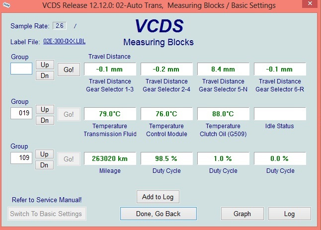

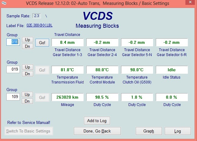

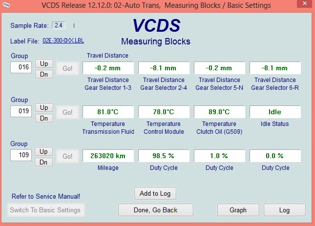

но мне стало интересно проверить сцепление, ведь такая процедура возможна через шнурок
итак, открывает VCDS, заходим во 2 блок (т.е. Автоматическая трансмиссия)
далее в подблок 08 Измерительные группы
и вводим группу 016
здесь в окошках будет отображаться ход переключения передач, и он должен состоявлять от 7,5 до 8,5 мм
если же есть отклонения в показаниях, значит кирдык сцепе, либо не правильно работает шток (вилка) сцепления либо уже износилось само сцепление
я снова был рад коробке своей, мне она показала хорошие цифры
Ход переключенгия передач
окно 1 — передачи 1-3
окно 2 — передачи 2-4
окно 3 — передачи 5-N
окно 4 — передачи 6-R
все это лучше проделывать на ходу, не знаю как у всех но у меня показания были во всех окнах кроме 3, когда я стал на месте, пришлось двинуться в путь, разогнать до 5 передачи и увидеть значение там
мои показания
как видно ниже, то можно так же просмотреть и температуру масла в коробке, группа 019
Температура
окно 1- температура масла в коробке G93
окно 2- температура масла в блоке управления G510
окно 3- температура масла в диске сцепления G509
датчик G93 дает самые точные значения (окно 1), чем датчик G510 (окно 2)
датчик G510 (окно 2) нужен только для подтверждения значений датчика G93 (окно1)
при температуре G93 (окно 1) выше чем 138 градусов мехатроник постепенно снижает крутящий момент
в этом режиме машина переходит в аварийный режим, т.е. не крутиться более 3000 об/мин
если температура продолжает расти до 145 градусов, крутящий момент двигателя полностью переходит на холостой ход. Диски сцепления полностью расходятся, автомобиль перестает двигаться
тут уже можно выйти из машины и в слезах биться об землю головой
так же о Пробеге, он находиться в группе 109 в окне 1, тут можете проверить насколько у вас его скрутили, а скрутили его точно
