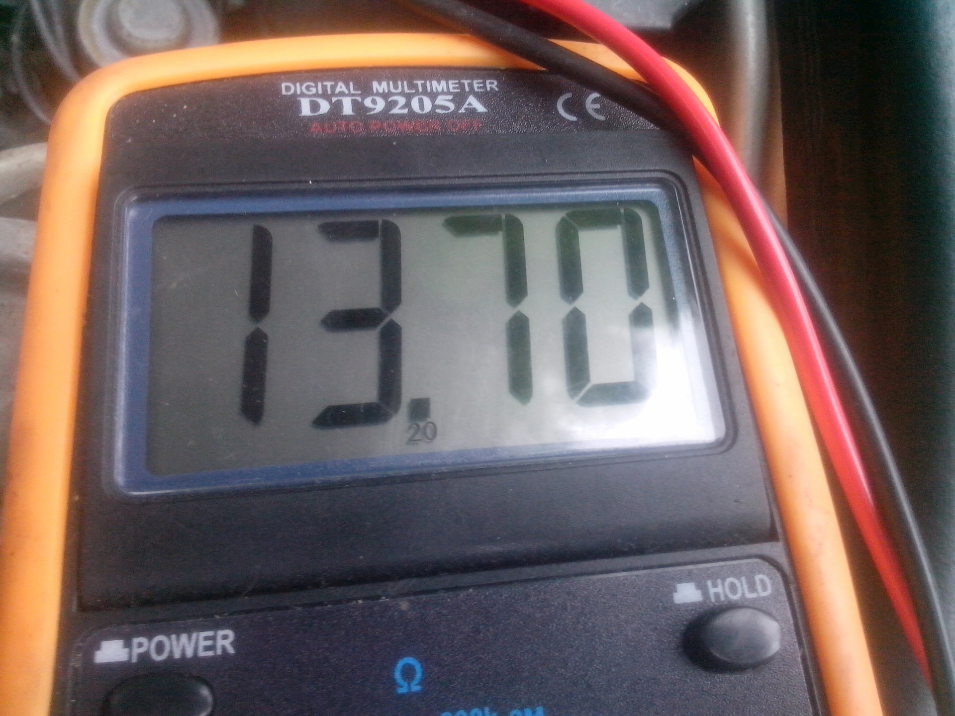

Установил аккум, отреставрированое реле перенапряжения, вымытый и пропаяный регулятор напряжения.

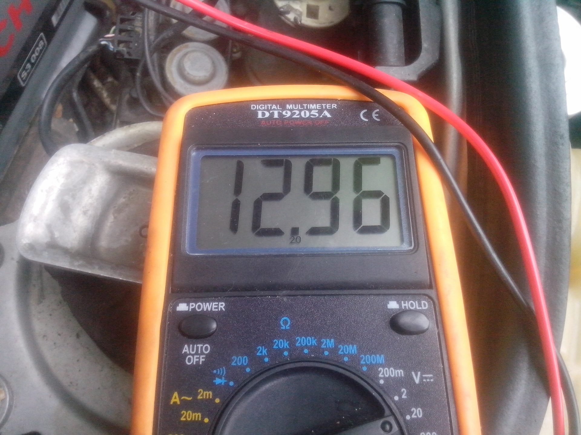

Вот напряжение на аккуме снятого с зарядки
Заводим машинку
до того как я проделал то что проделал — напруга была 13.3 в таких-же условиях.

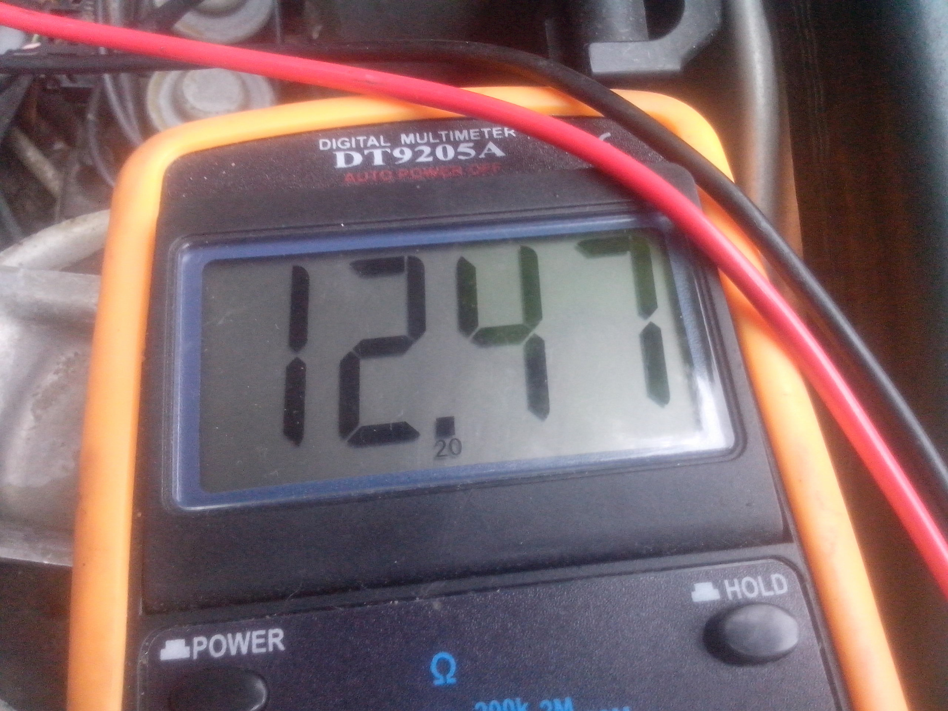

Включаем освещение, печку обогревы, итд
Обороты холостые.
Впервые услышал кстати как щелкает реле перенапряжения =)).
Тестер у меня обманывает на 0.2 0.3 В .
Как-бы Дааа вроде норм но как-кто я даже незнаю… пока думаю о замене на Гену 70 ампер.

У меня при включении обогрева, вентилятора, фар, музыки "просаживалось" до 12,2-12,4… Решил взять гену "90", правда там под гайку крепеж проводов, но думаю оно того стоит. Гена CA1044IR, брал за 3000₽. Еще не установлен.
вот примерно таже ситуация и у меня. Включаем фары, печку на максимум, дворник, электрообогрев заднего стекла — и ХАНА 12.2 — 12.4 на холостых. Правда есть у меня подозрение на ремень… будем менять
