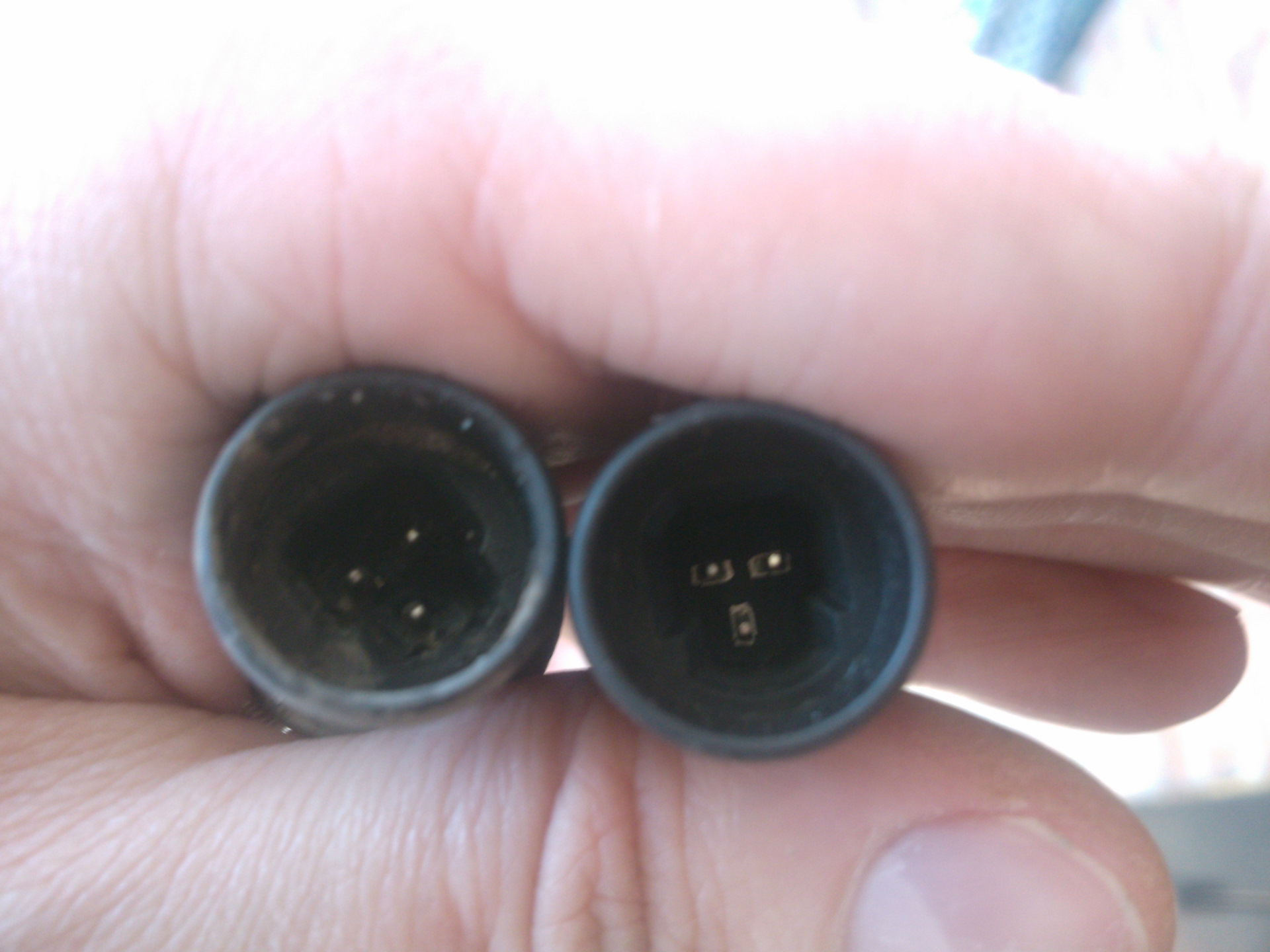

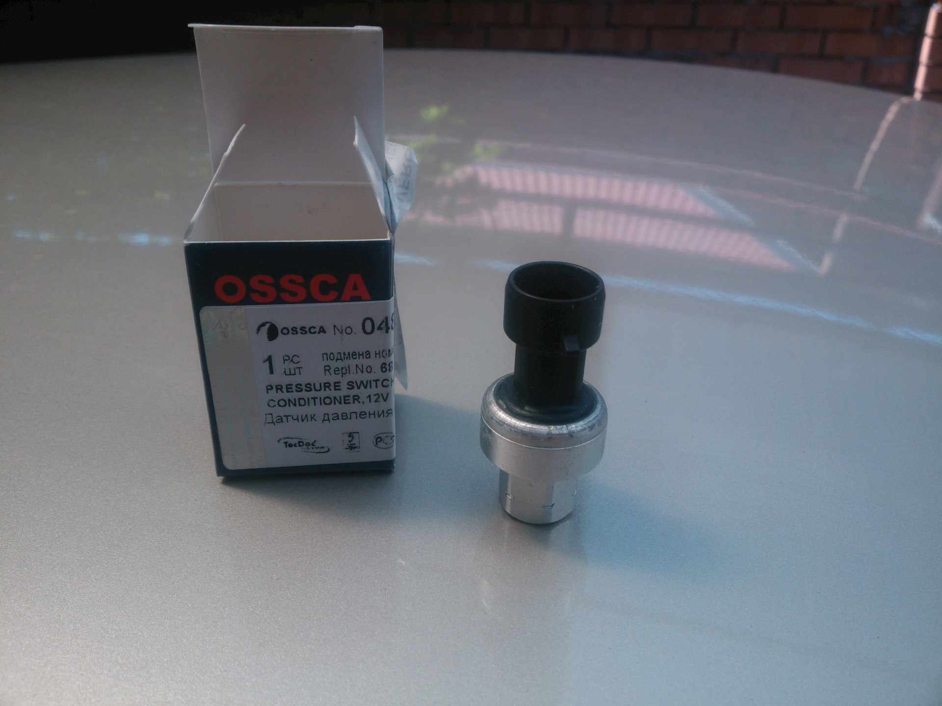

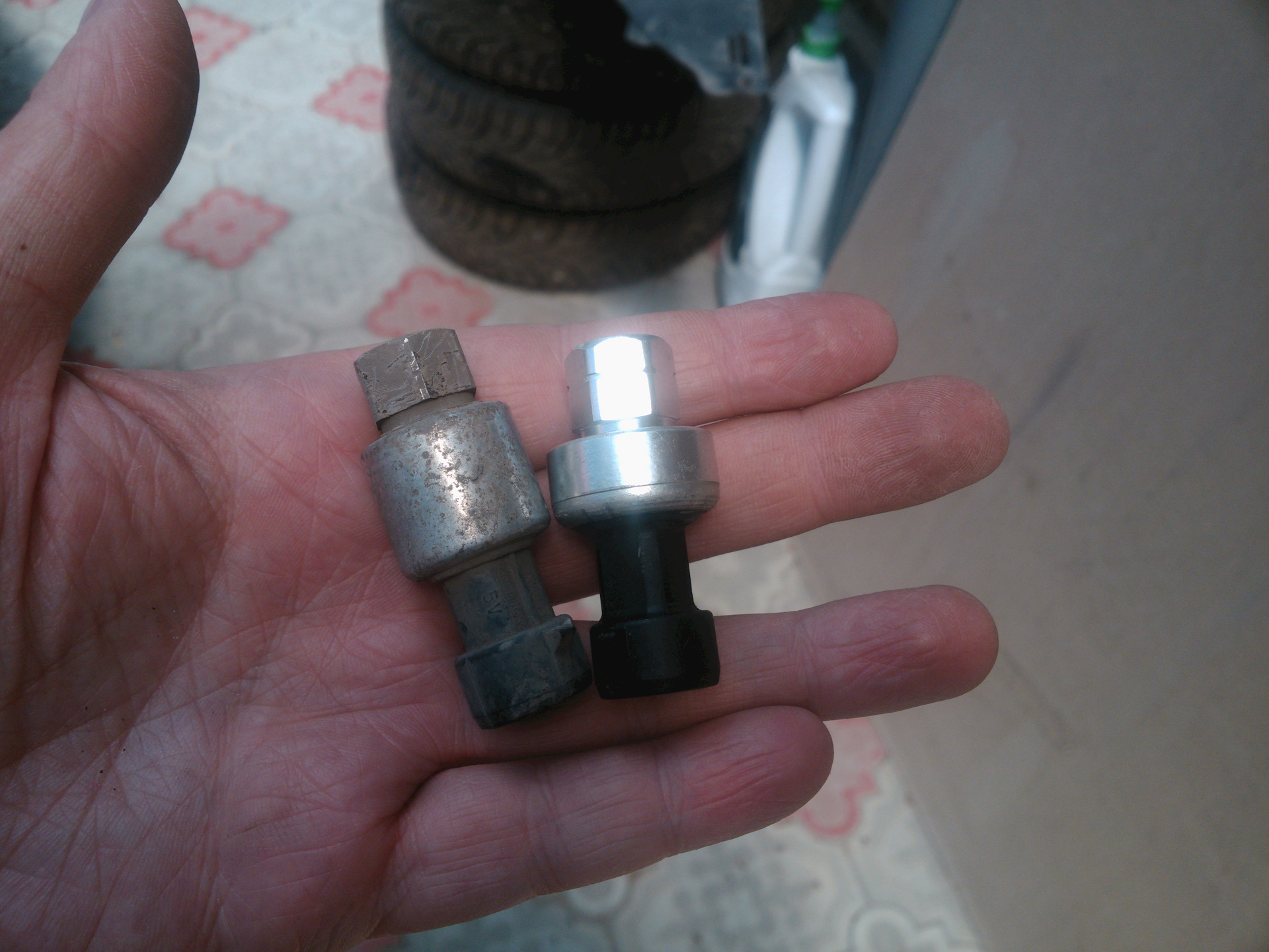

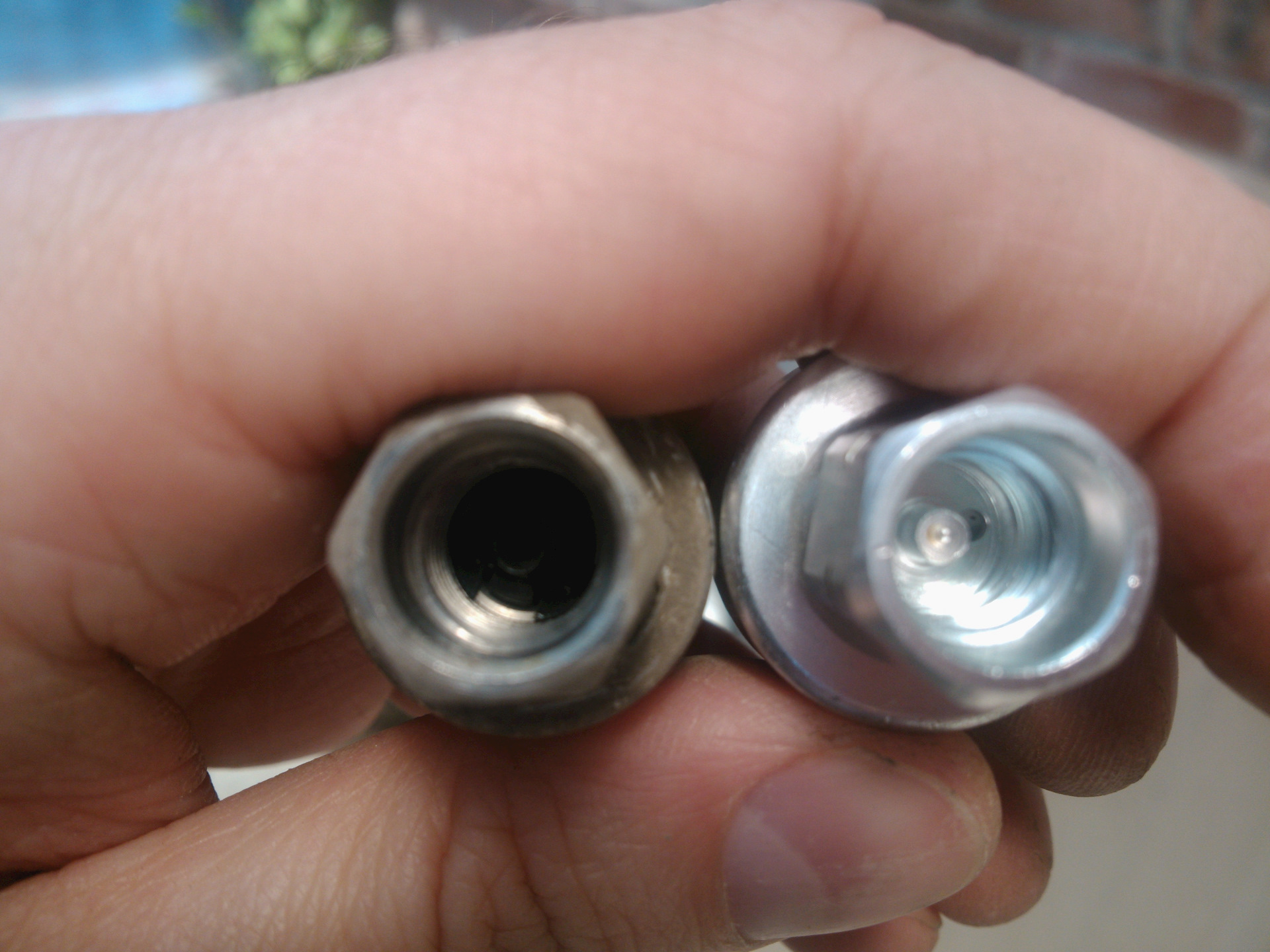

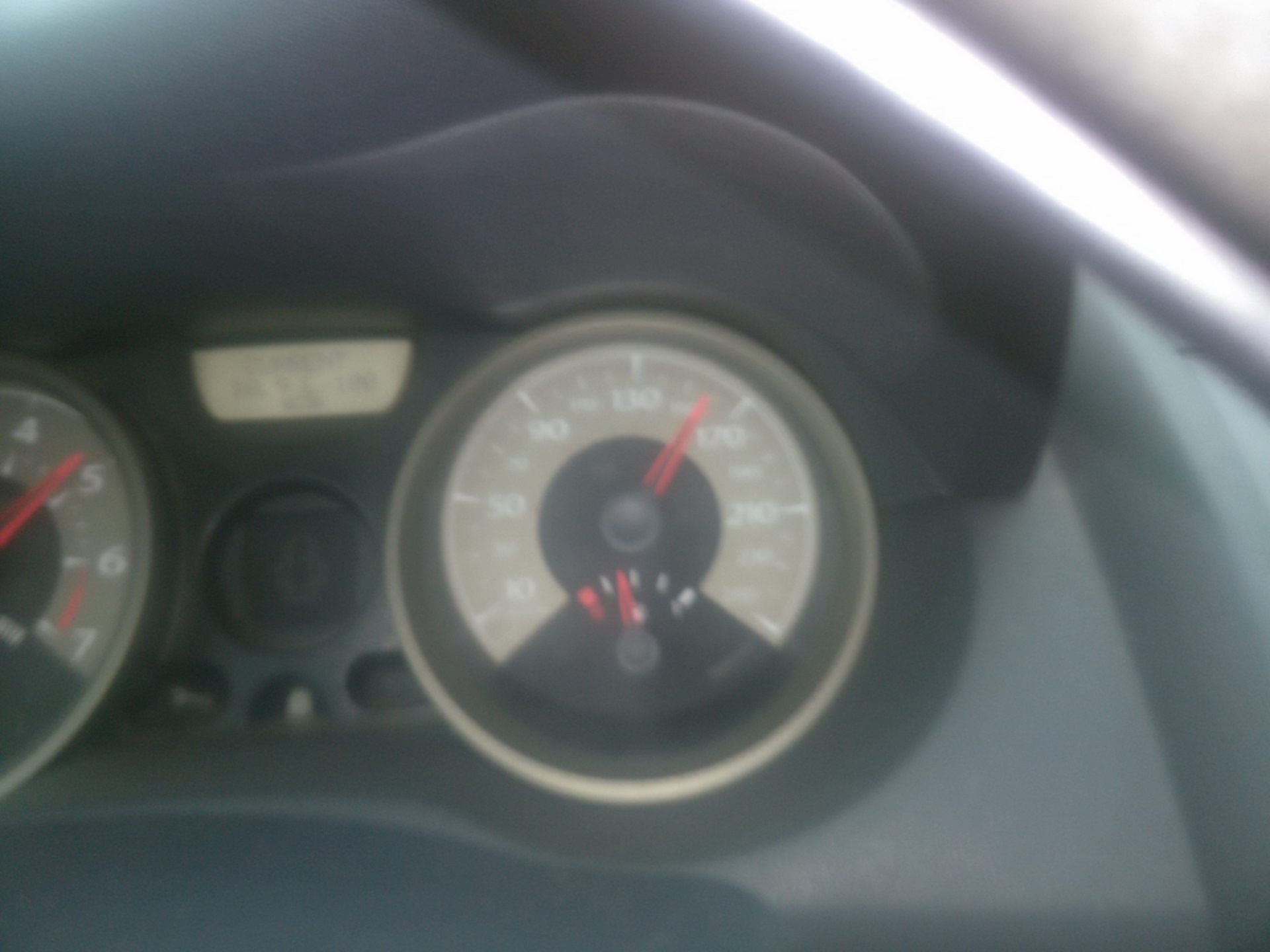

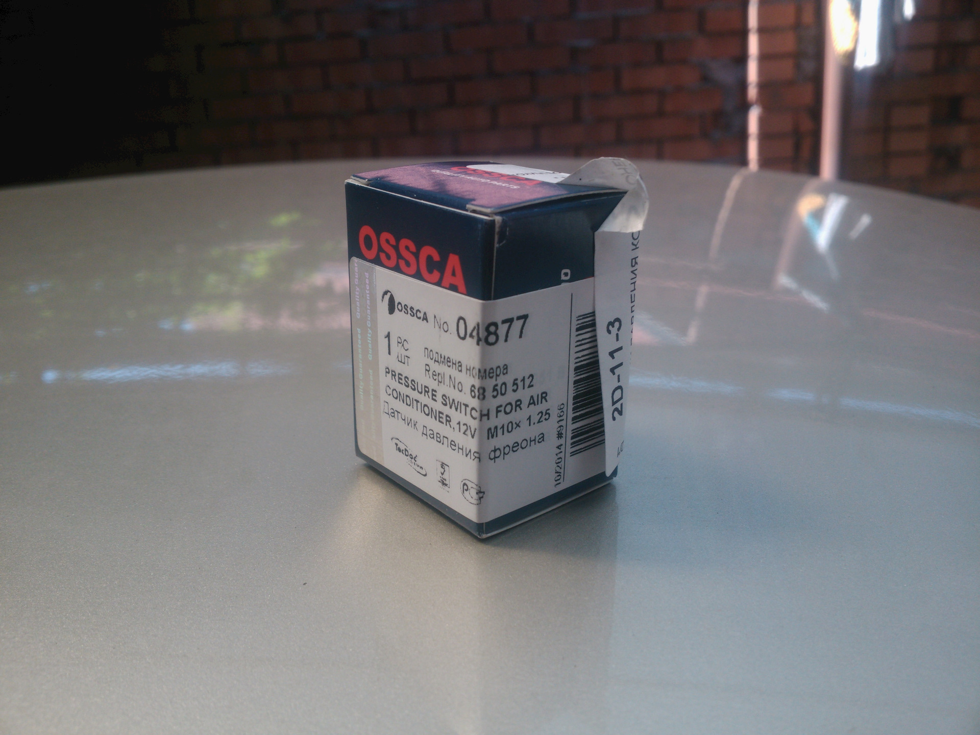

Неисповедима логика электрики мегана…Помимо периодически всплывающей ошибки "check injection" сразу при запуске двигателя стал включаться вентиЛЯлятор радиатора. Поехал к электрику, он при виде моей машины уже пытается слиться с местностью, но я сцуко глазастый, — ДТОЖ в норме…Читаем интернет — иногда такая хрень случается при выходе из строя датчика давления фреона в системе кондиционирования. И этот же датчик иногда виновен в возникновении ошибки "check injection". В общем как говорится просматривается закономерность. Чтобы проверить в нем ли дело отсоединил от него фишку. Ездил неделю — все ок!) Полез смотреть почем датчик. Оригинал 1000 рублей, аналоги дороже! Вычитал что ставят датчик от опеля, подходит идеально. Заказал самый дешевый OSSCA 04877 стоит 538 рублей., чтобы окончательно проверить в нем ли дело. Внешне похож, только немного меньше.
Меняется легко:

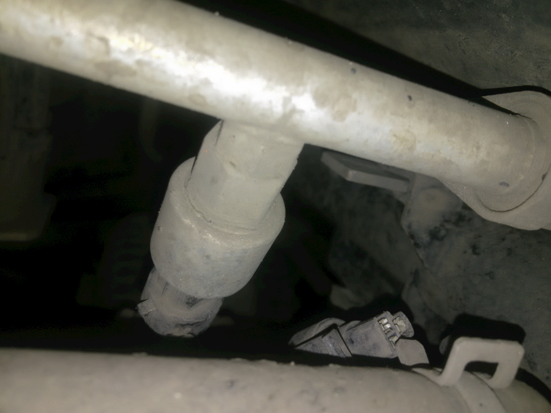

1) Лезем под машину. Снимаем пластиковую защиту между бампером и защитой картера
2) Находим датчик он торчит из алюминиевой трубки. Выкручиваем его (кажись ключом на 13)
3) Вкручиваем новый. Тут тонкость — я свой уронил и он укатился на защиту картера…пришлось ее снять чтоб достать датчик.
4) Подсоединяем фишку.
Все просто. Всем удачи на дорогах.
P.S. Не гоняйте))
