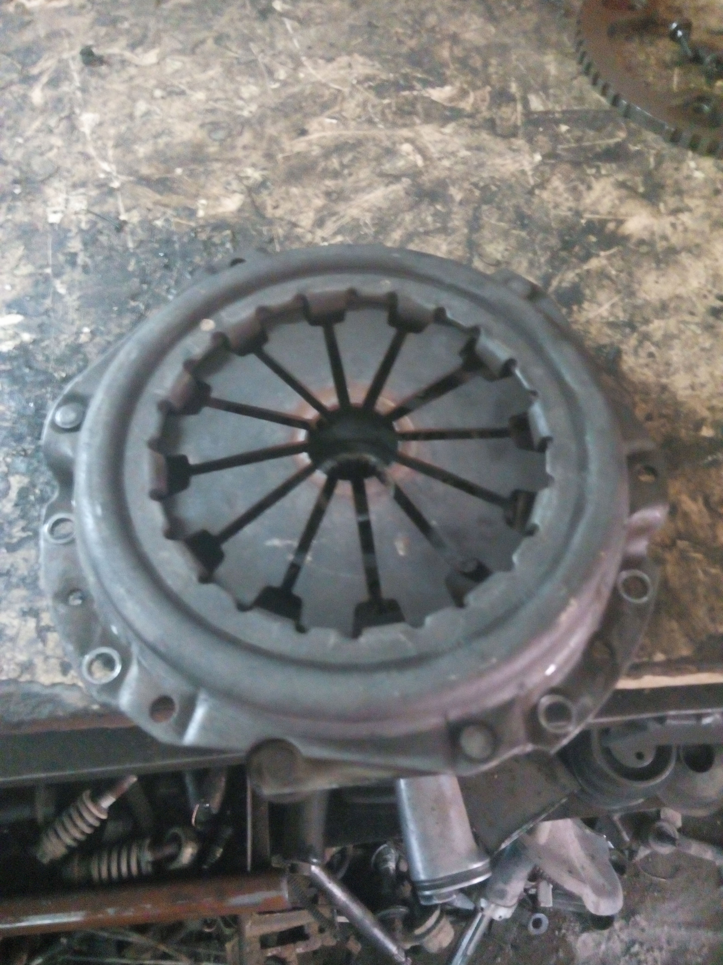

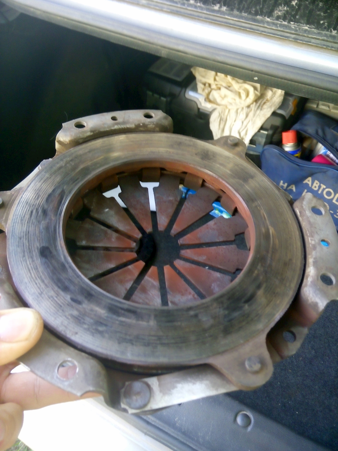

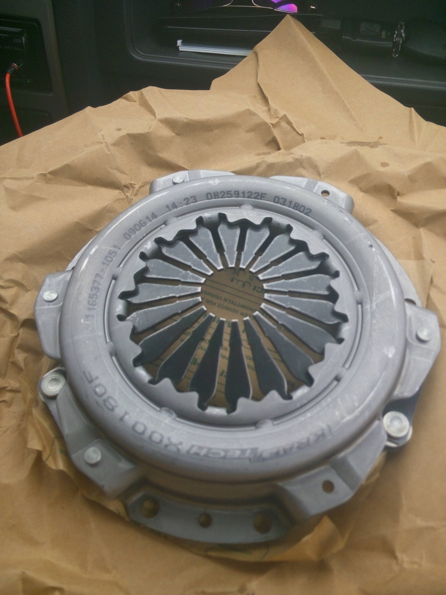

Пришла пора замены старого сцепления, отработало оно по полной. В один прекрасный момент на заведенной машине перестали переключаться скорости. Кулису сразу отмел, т.к. на заглушенной было все ок, да и только недавно поставил отремонтированную полностью проваренную кулису (ТЫЦ!)
Так и пришлось снимать коробку.

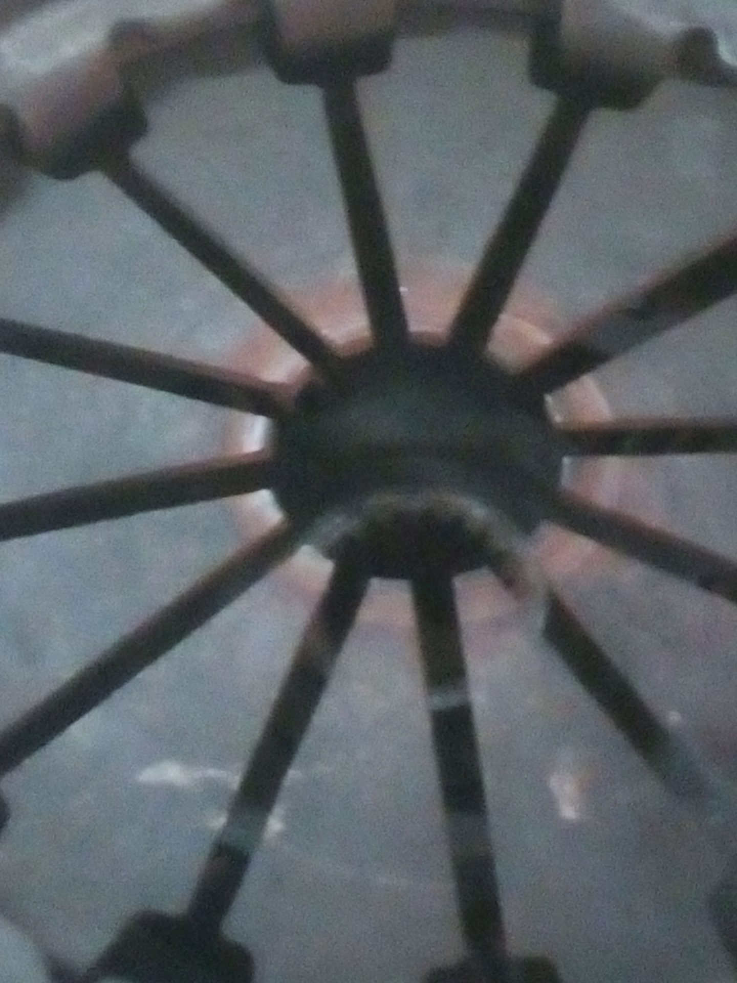

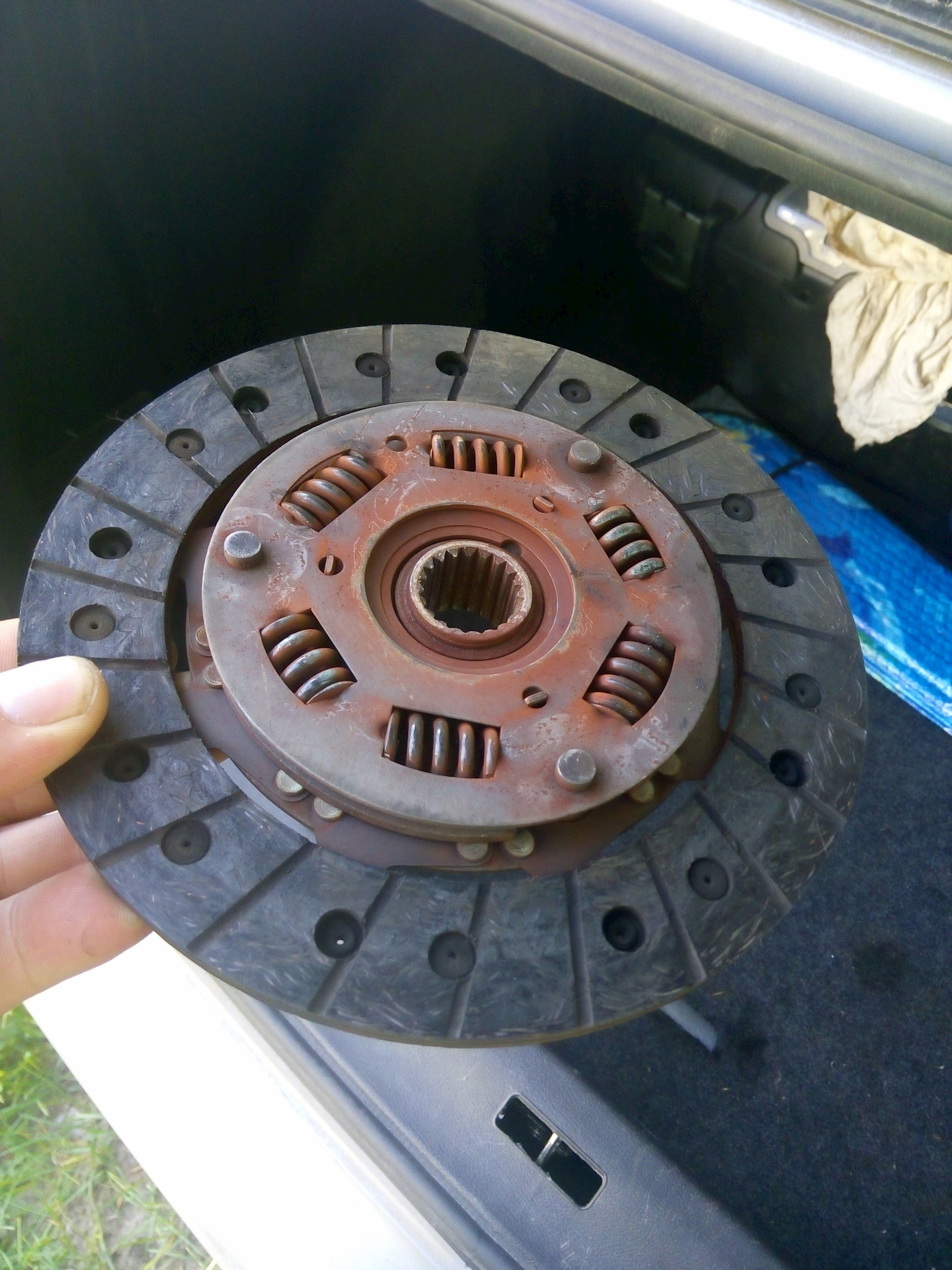

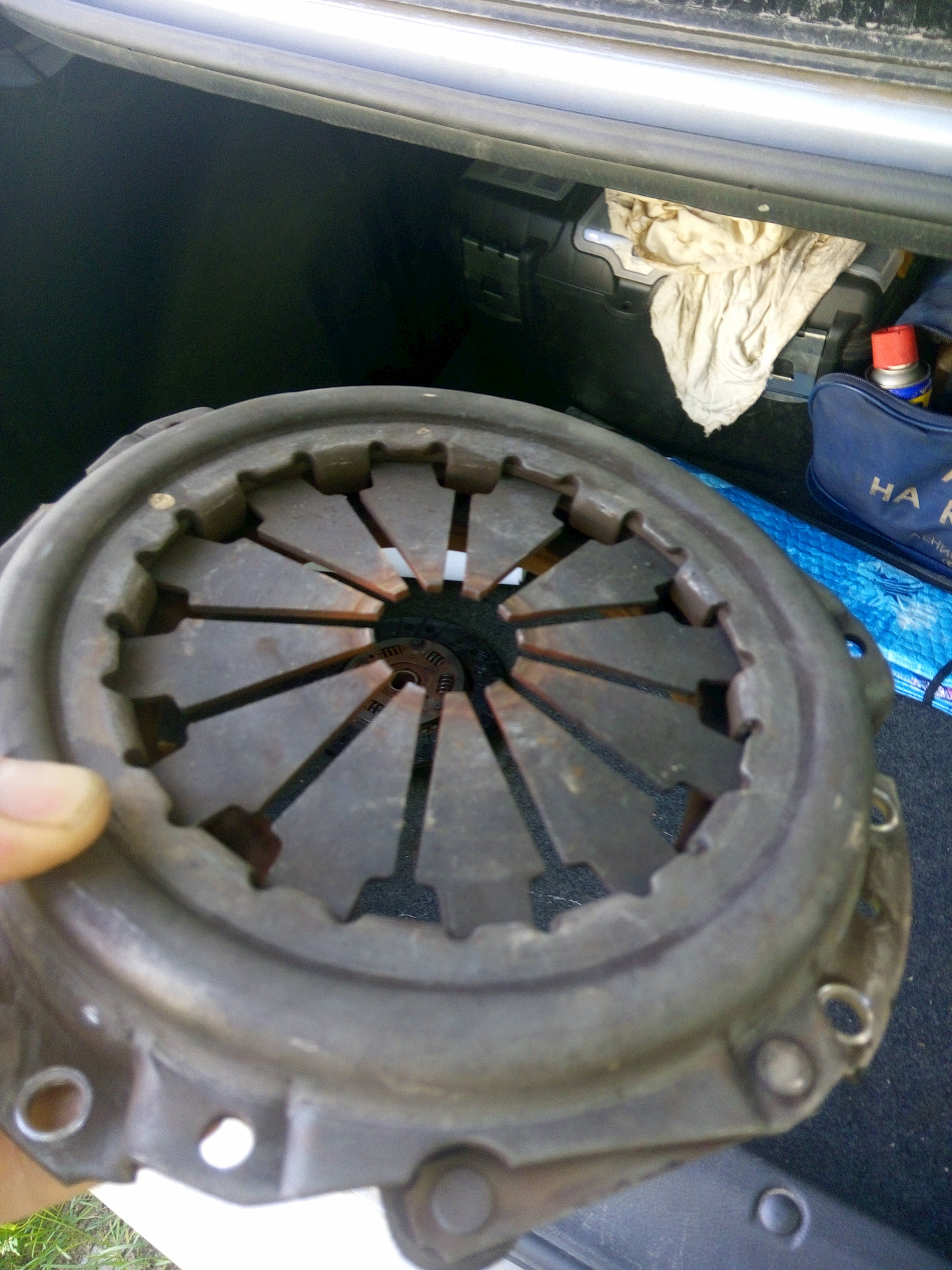

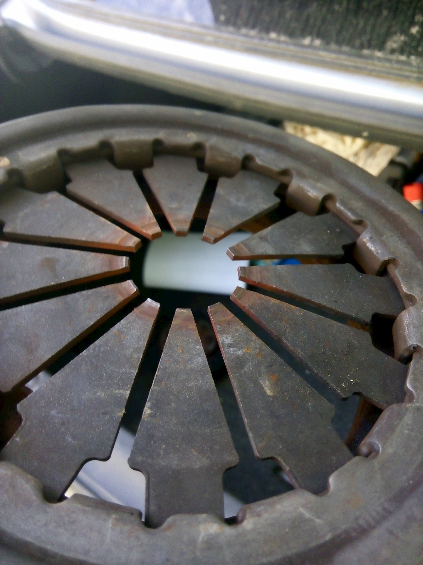

В итоге оказалось, что на корзине ослабли разболтались лепестки.
Многие мне говорили, что возможно вилка погнулась, но вскрытие показало, что с вилкой все в порядке!

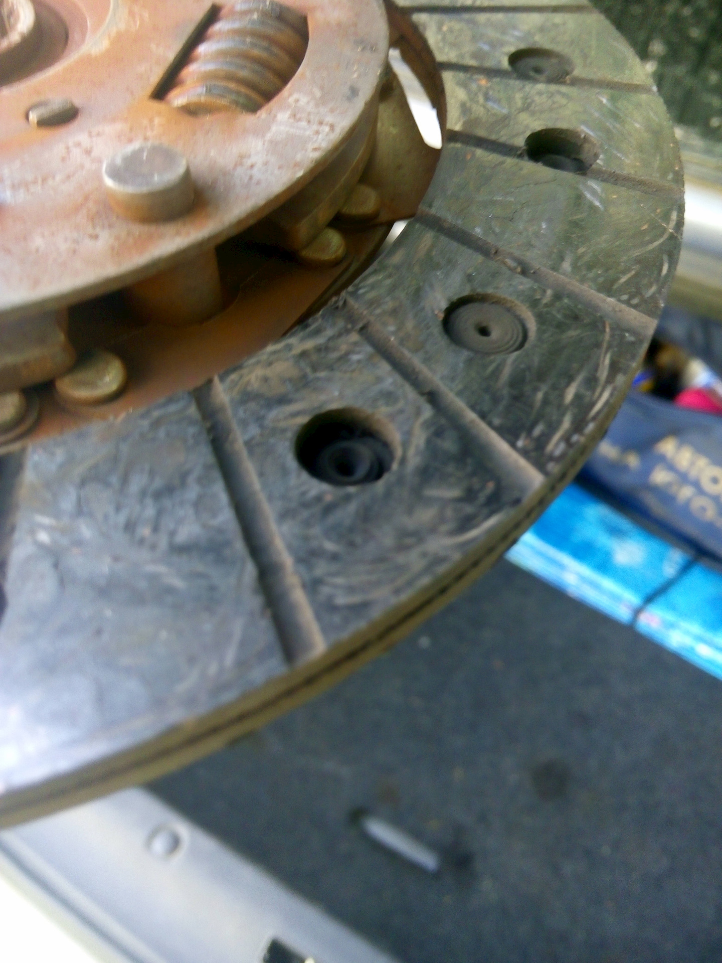

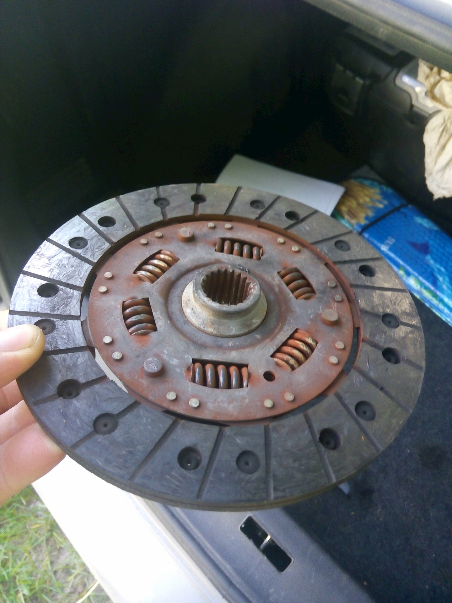

И, родной диск сцепления был еще живой, но уже близок к износу (sorry, не зафоткал, в багажнике валяеся, может потом)

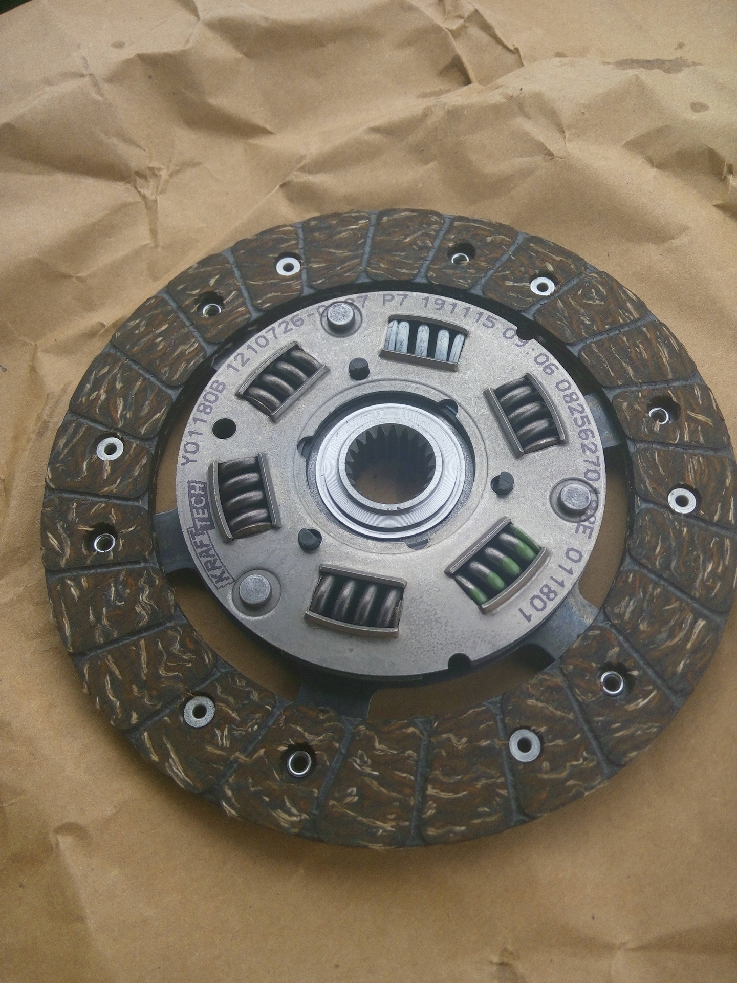

Ну и уж коли мы туда полезли было решено заменить полностью сцепление.

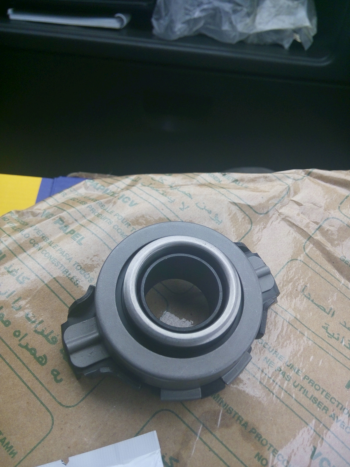

Поставил KraftTech. Номер — W01180E. Цена — 4900рэ
Замена в сервисе обошлась 2500рэ
Ну вобщем, После замены сцепление стало намного мягче и приятнее, мне даже показалось, что и скорости как то получше стали втыкаться.
Посмотрим поездим, все говорят KraftTech хорошее сцепление! Пока доволен )

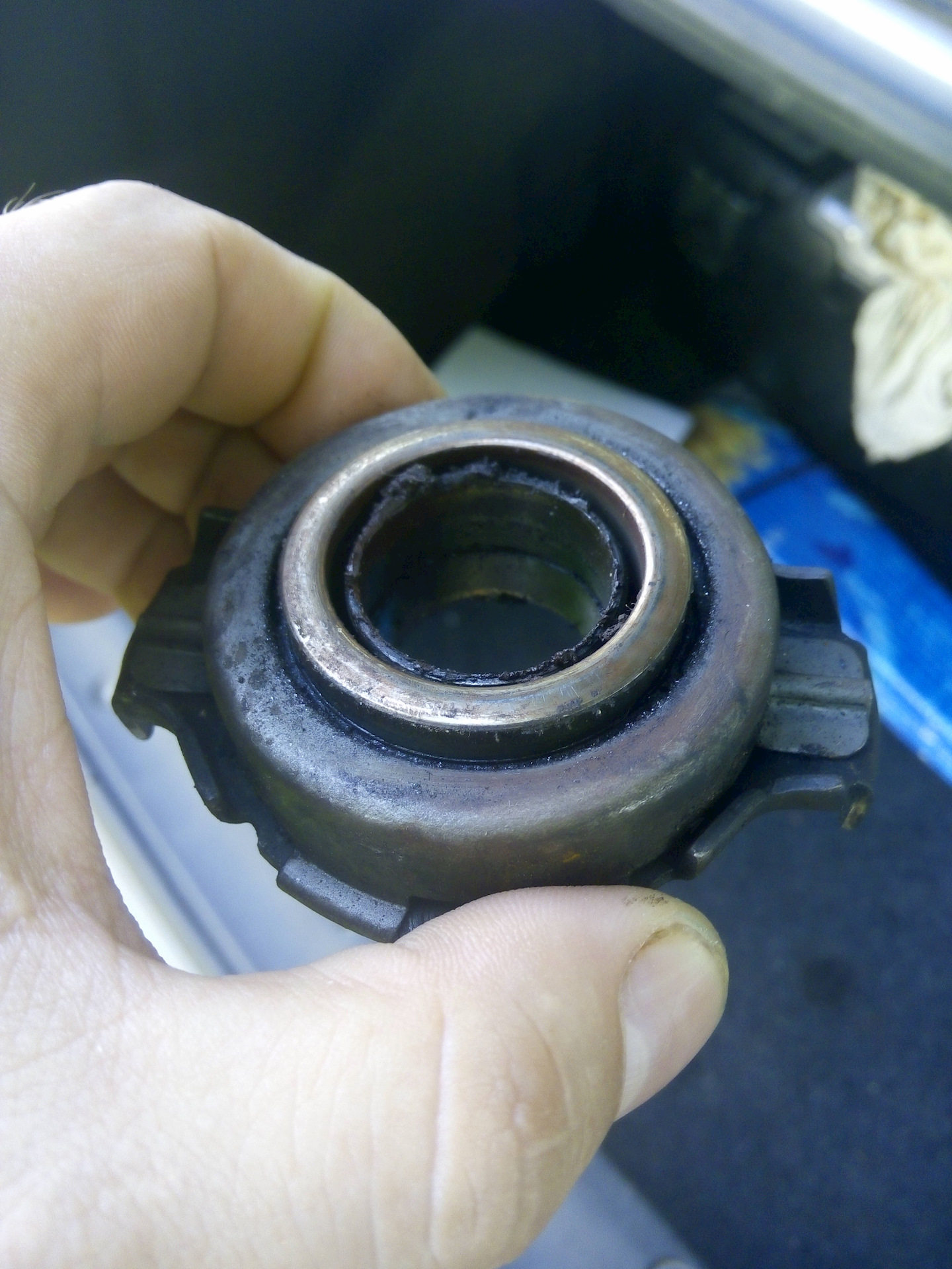

Еще немного фоток старого сцепления:

Добрый день.Как полет на этом сцепление?сколько пробежала машинка уже?Есть нарекания какие нибудь ?
Ну вот пробег уже 125000 да вроде нормально все. Тфу тфу тфу)))
Разве валео или люк не лучше, что за Крафттэч?
В магазе был только крафт и Китай какой то непонятный, естественно выбрал крафт ) все говорят хорошее вроде )
Ну раз говорят, можно и брать
Мне не понравилась слишком мягкая корзина Крафта …вернул назад родную.Ну тут дело хозяйское).Да и можно было дополнительно смазать выжимной… При замене главное правильной стороной диск поставить… мне первый раз "спецы" накосячили… заставил переделывать… Ну раз у тебя все наладилось, ну и хорошо).
Конечно, да, по другому стало работать сцепление, мягче, но мне так более понравилось. Буквально часок покатался и привык )

Кстати, а как то я могу без всяких вскрытий почувствовать, так ли мне его собрали? а то мало ли )
Ну если все включается, то правильно).
Ну вроде все ок, вот буквально пару часов назад забрал машинку )
