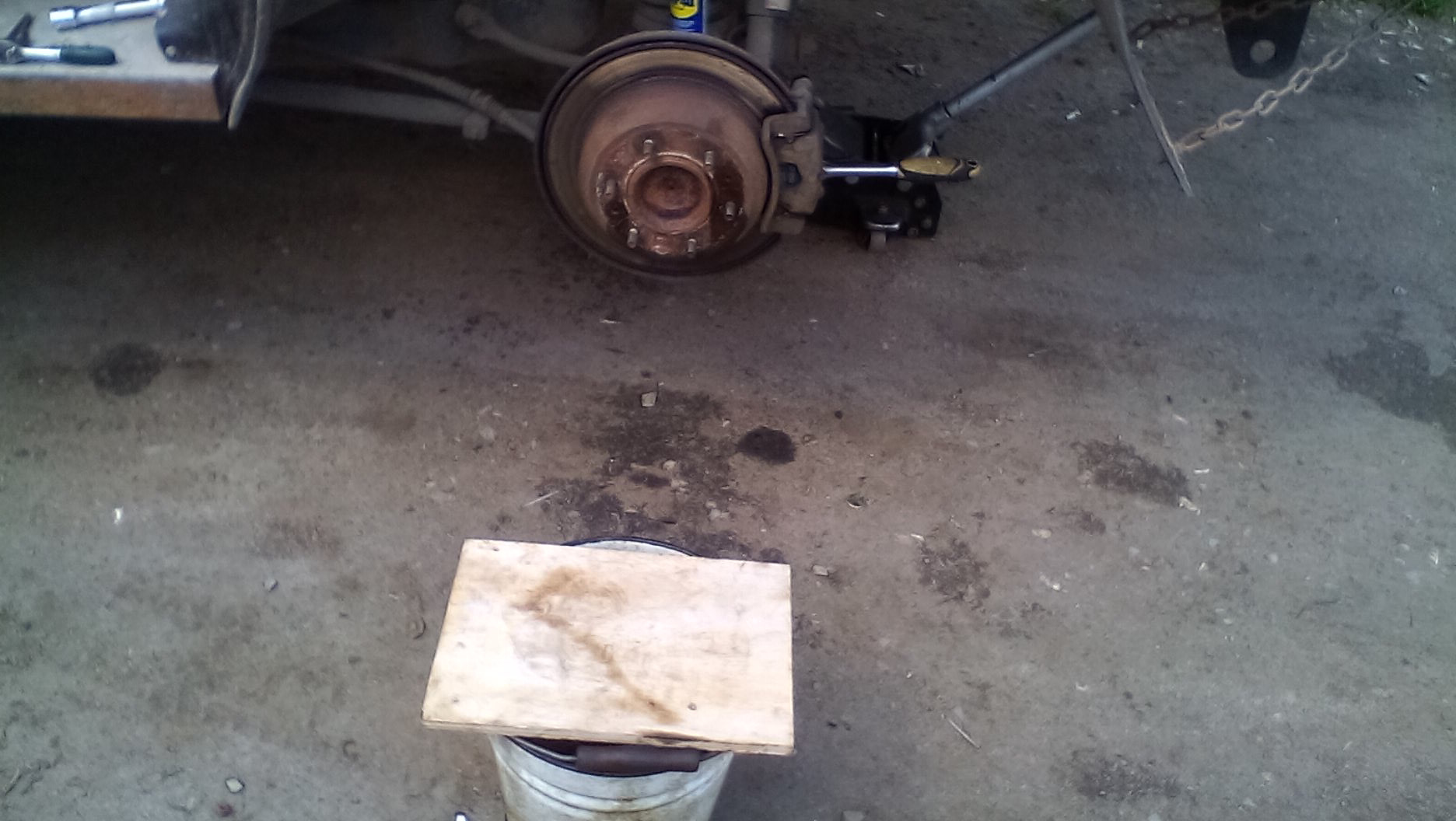

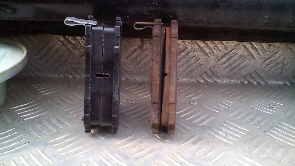

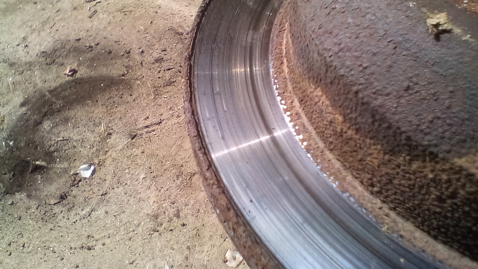

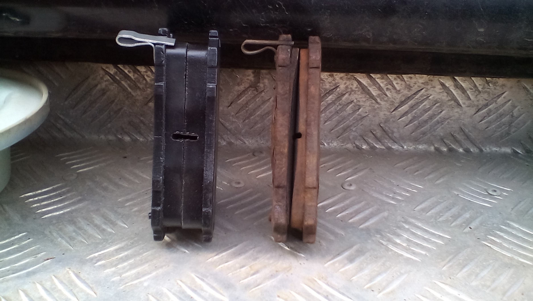

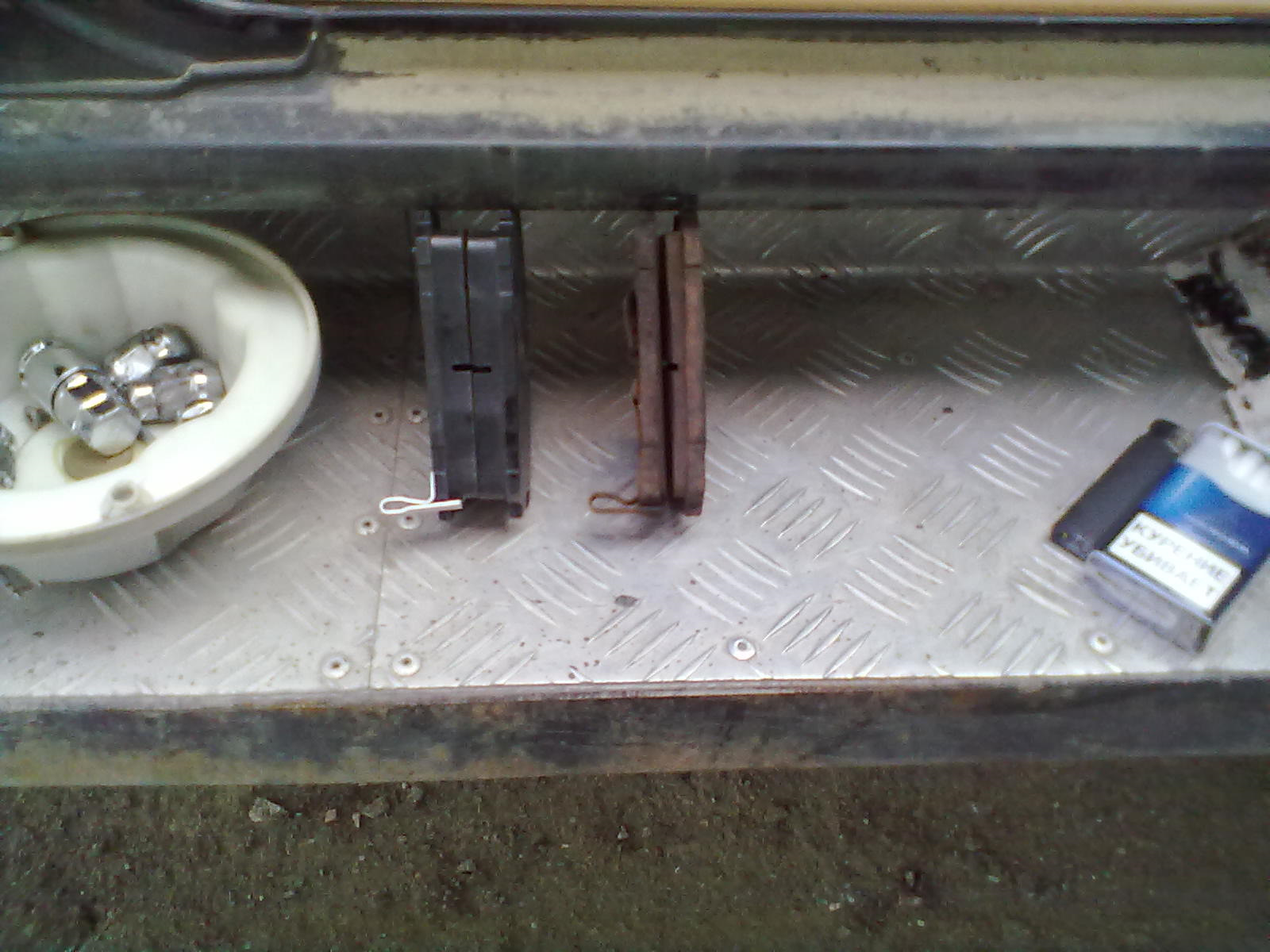

Собирался ещё осенью, но решил, что до весны терпимо, а тут уже лето на дворе. Глядь в суппорт, а колодок и нет почти) Т.к. запчасти уже были закуплены аж год назад www.drive2.ru/l/6507436/, то сразу же приступил к замене. Забегая вперед скажу сразу, что одними колодками не обошлось(( Короче смотрим фото:

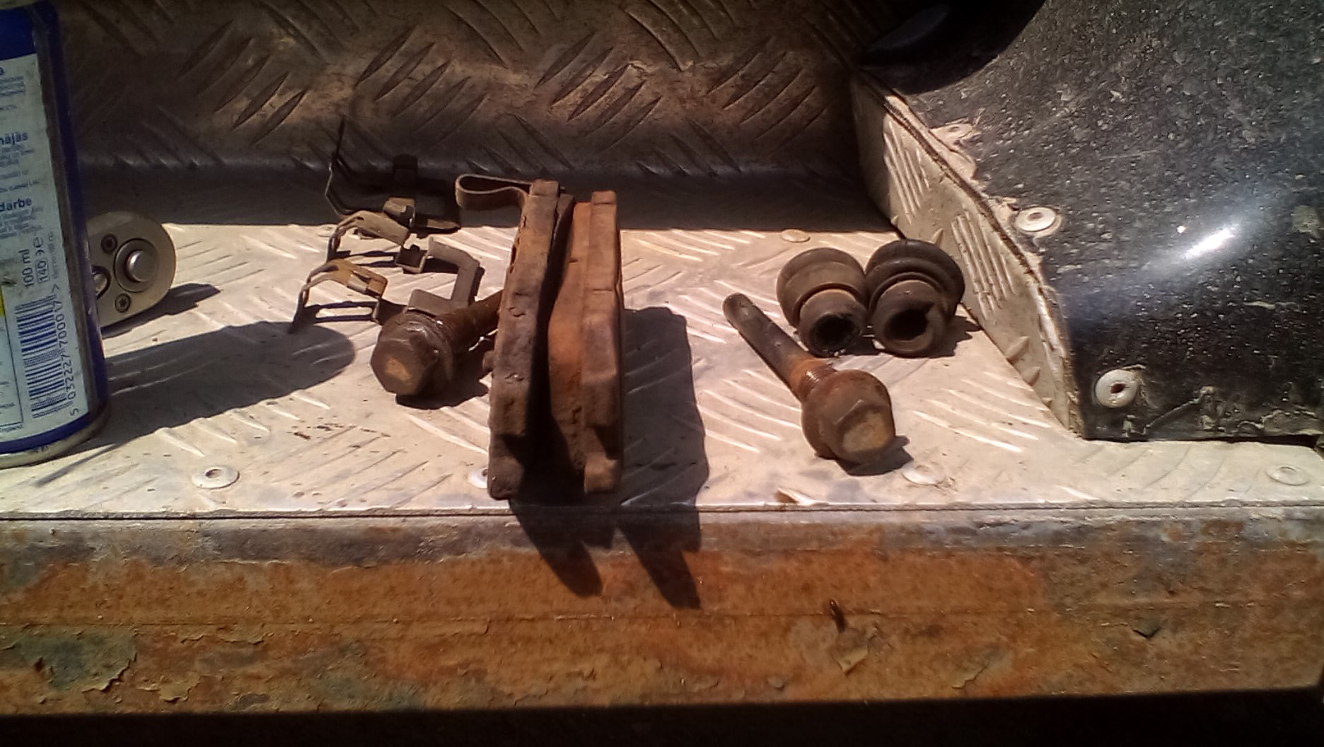

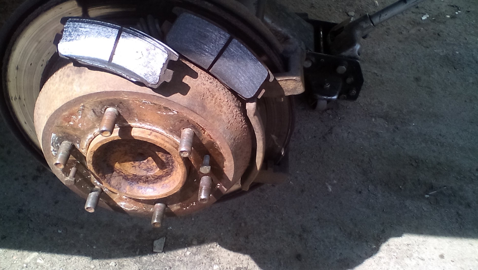

Кстати на удивление суппорта открутился на ура, только нижнии пальцы подкисли малость, хотя они всегда закисают сильнее верхних

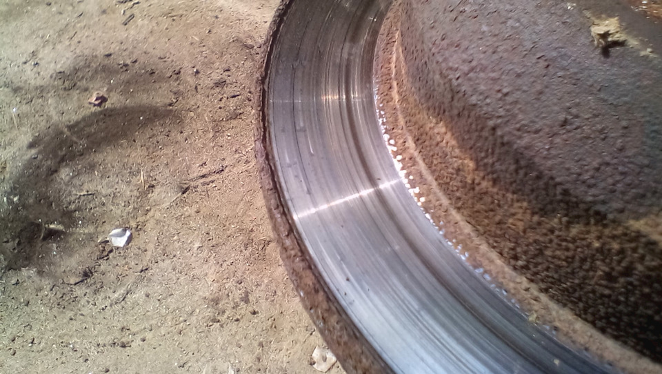

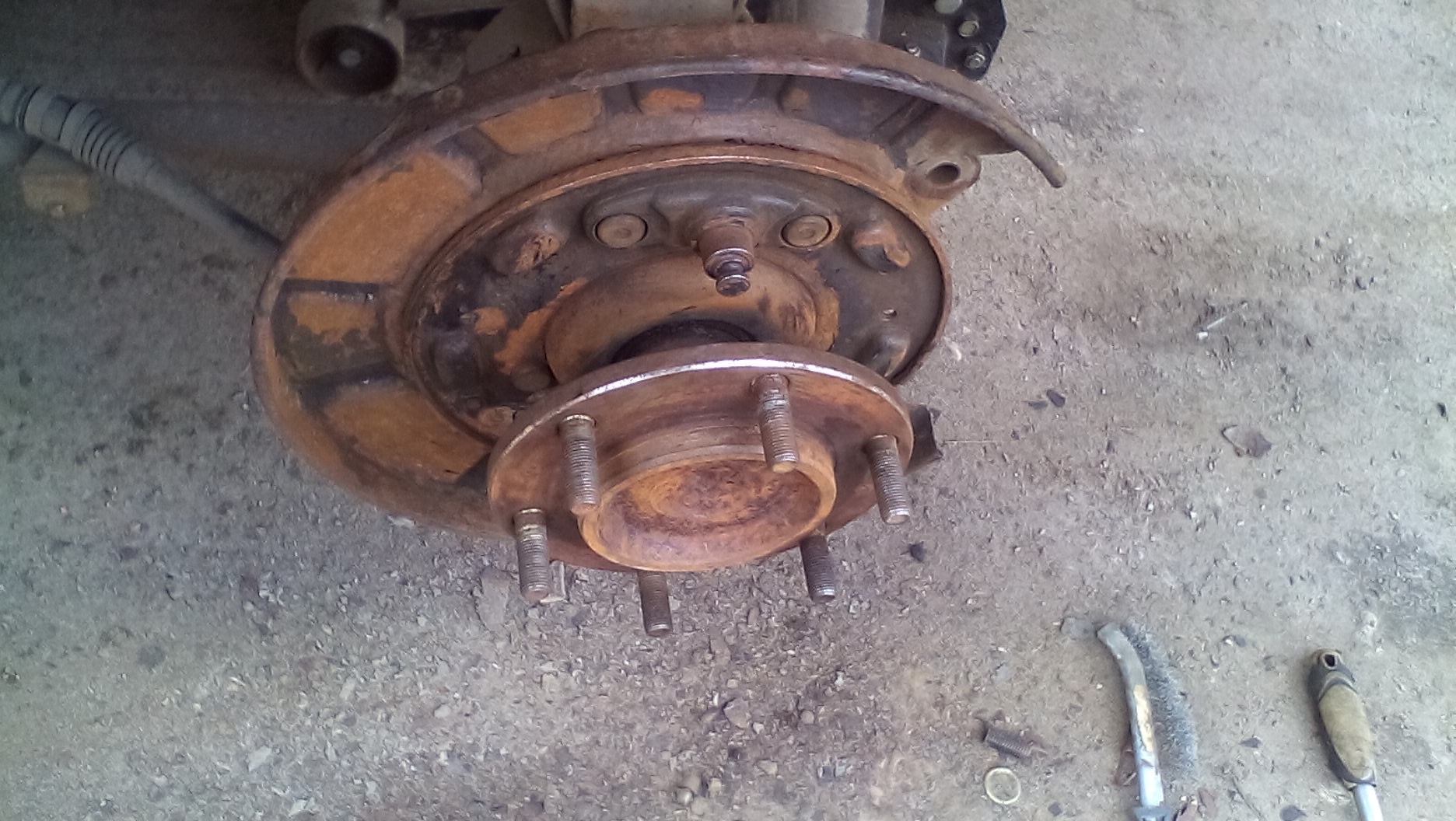

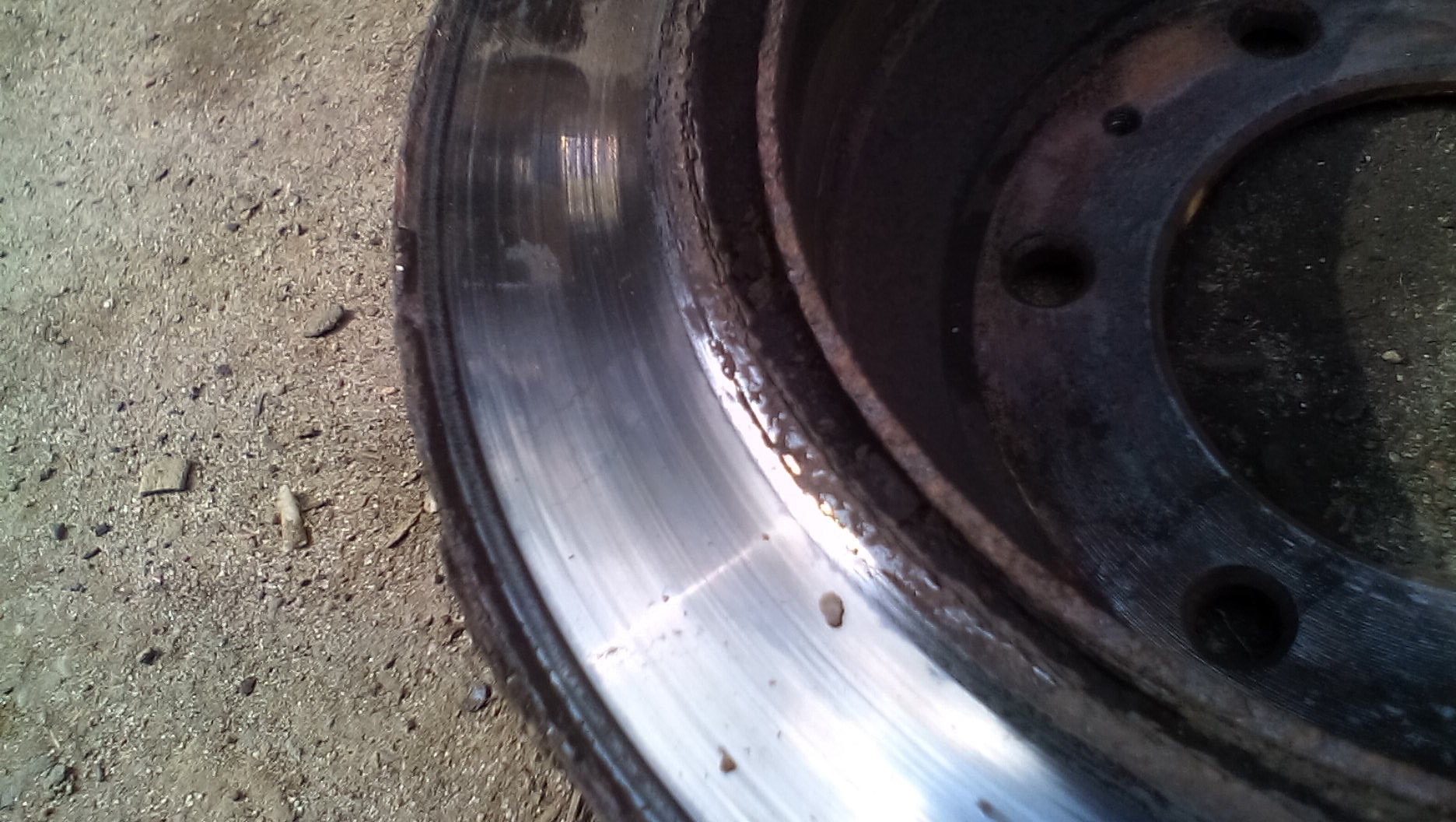

Диски тоже в предсмертном состоянии, после снятия бороздки стали почти как ножи

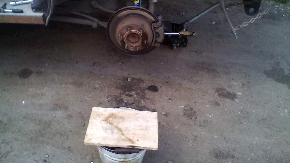

И тут на самом интересном плёнка кончилась аккумулятор сел у фотика(

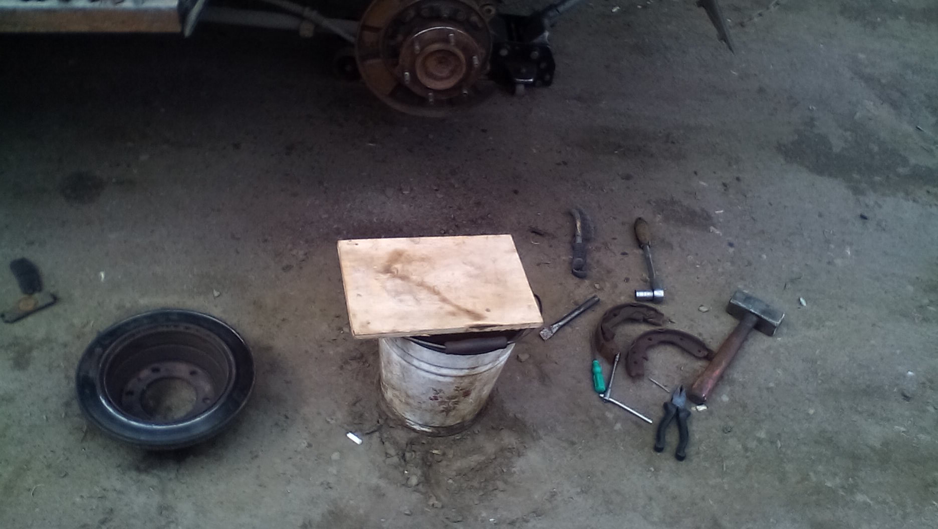

По суппортам, пыльники все живы и вполне резиновые)), смазал направляющие и болты.
В общем заказал диски, так что продолжение следует)

а какой номерок у дисков ?
у меня вот ручник не работает совсем и диски тоже как у тебя. пиндец им. Колодки были такие же :-) Жопа короче.
Суппорта перебрал, надо теперь диски и механизм ручника менять.
3502011-K00
Считай почти вовремя ты туда заглянул.
