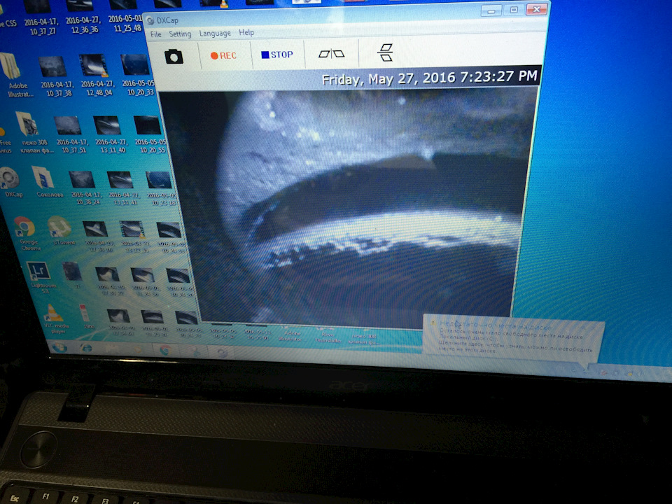

Ну и немного о клапанах и хоне. Понимаю, что фото с фото с комьютера — не лучшее, что я могу предложить, но при желании можно разобраться.
К сожалению, хон в цилиндрах моей машины есть, что плохо. Советовался с опытными мотористами, говорят, что хон — это зло, цилиндр должен быть гладкий, как зеркало, а у меня вот так вот. Расстроился. Подскажите, чем лучше убрать хон?
Это — состояние впускных клапанов здорового человека (с пробегом 125 тысяч — чистка нужна, но в целом нагара мало):
А это — состояние впускных клапанов курильщика (турба с непосредственным впрыском):
В общем — я рад, что я не курю (применимо к машине конечно))))

чем клапана подпирал воздухом или поршнями?
Насколько я знаю — поршнями
Нам на теории машин, по моему, забыл со временем, говорили. Можно вывести в зеркало но поверхность износится во много раз быстрее чем если создать определенную шероховатось которую необходимо сделать. Маслу не за что цеплятся. Про хонингование слышал, обсуждали но не помню что и как …(

хон нужен однозначно, для масляной пленки. цилиндры зеркалом быть не должны, это бред полный
Хон — для слабаков! Тру машины летают без этого рудиментарного наследия прошлого! :)))
С никасиловым покрытием вместо полноценных чугунных гильз
Дэ )))) Но неужели не понятно, что про хон — это шутка была? )
да я так, толпу поддержать)))
А, ну так можно, да )
Про хон — полый бред.
Да нафиг он нужен? Это же физика — гладкая стенка цилиндра = больше плотность прилегания к ней = больше мощность!
Масло для смазки на чем удерживаться будет? Если поршень будет прилегать к стенке, то благодаря тепловому расширению мотор задерет/моментально заклинит.
Да знаю я )))) Ниже пролистай кучу комментов по этому поводу ) Яж издеваюсь )))

Хон — это не побочное явление. Эту шероховатость делают специально на хонинговальном станке, выбирая сотки и подгоняя размер цилиндра под размер поршня. Хон как раз и удерживает плёнку масла на стенках цилиндра.
Что то тебя напутали мотористы с Хоном =)

Не очень понятно, почему хон — плохо. Это следы заводской абразивной полировки цилиндров. Это побочное явление. В процессе эксплуатации уходит, в силу того, что стирается при воздействии поршневых колец на стенки цилиндра. В твоем случае износ цилиндров минимален, если хон до сих пор присутствует.

Хон должен быть. Гладкое зеркало цилиндра вот это плохо.
Согласен! С гладкими цилиндрами будут проблемы.
