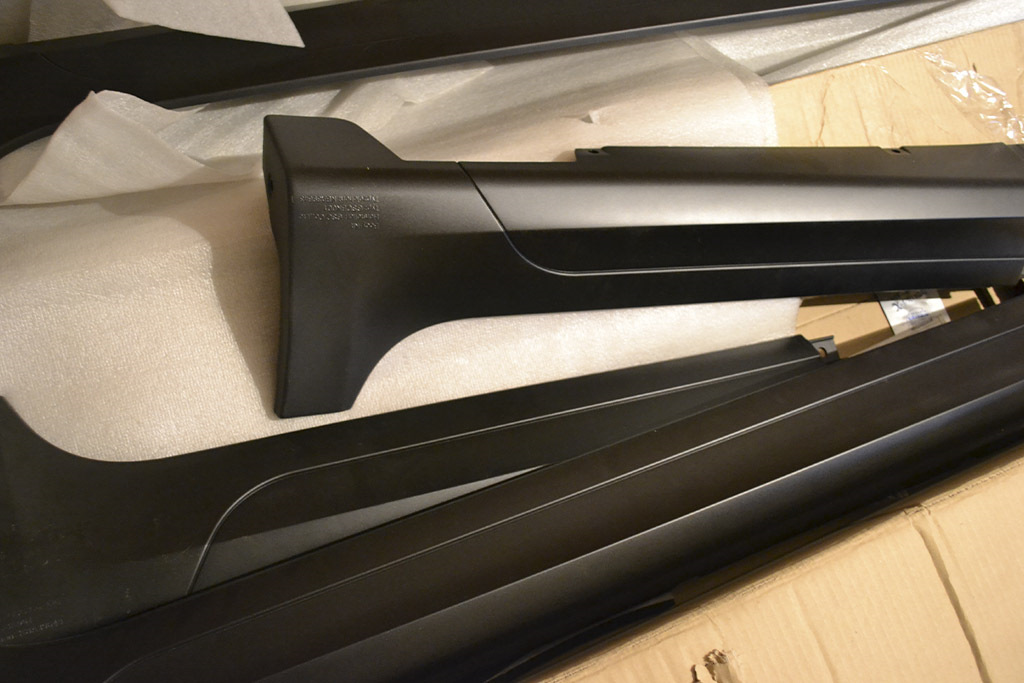

Несколько раз перезаказывал комплект ориджинал порогов XR за какие то непонятные деньги, через пару дней постоянно были отказы. В итоге случайно получилось взять за приемлемую сумму.

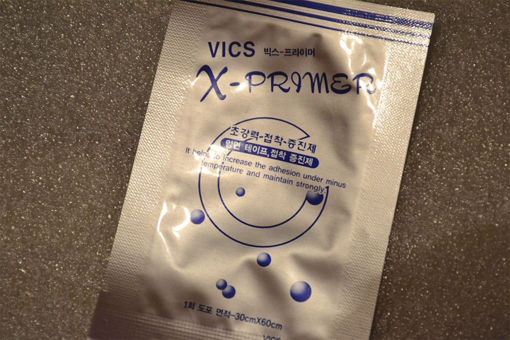

Праймеры сами по себе применяются для лучшей адгезии поверхностей, в твоем случае, возможно, он предназначен для обработки кузова в местах склеивания (если эти пороги на двустороннем скотче, конечно)

А на 3-х дверку они нормально встанут вообще?
встают так же, как на 5д
там по-моему есть прорезь, которая должна соответствовать двери, поэтому на 3-х дверке будет не соответствие
ее заделать при покраске не проблема
а есть артикул?
P83001H030

Праймер, насколько помню, для склеиваемых поверхностей. В букваре вроде на схеме хорошо расписано.

ты на скотч лепил?
Сначала на скотч. Но потом на герметик стекольный переклеил
не держал?
Ага, и зазоры на углах были
герметос потом от кузова хрен очистишь наверн
Наверн
ну лепить планирую на скотч, да
