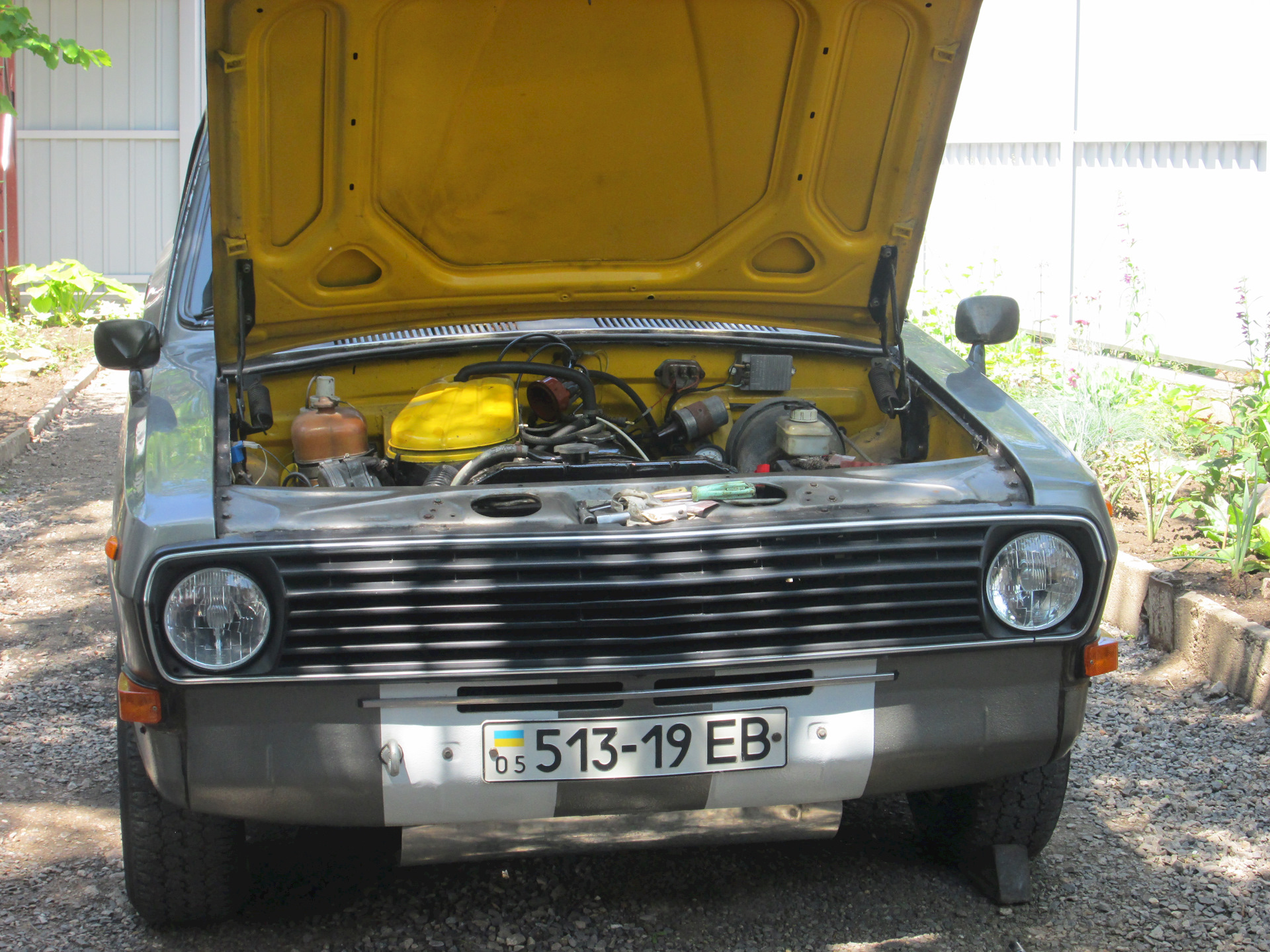

Вчера заправился газом и поехал кататься, маршрут был Донецк — Макеевка, просто решил прокатиться. Ехал, наслаждался музычкой, взглядами прохожих, многие показывали рукой КЛАСС! И тут бац, моя волга заглохла. Заводить, не заводится. Переключился на бензин, кое как завелась, вроде заработала, думаю ну пиз…ц газ гавно заправил, и тут снова заглохла, короче кое как доехал до дому.

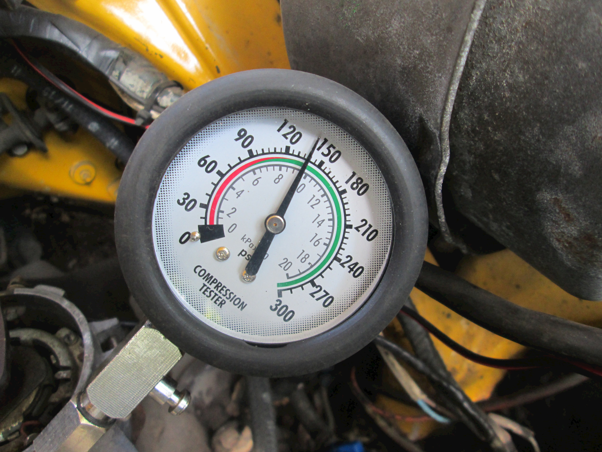

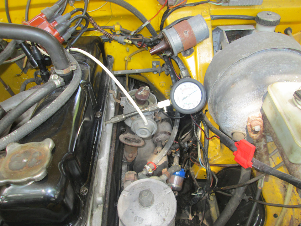

Начал разбираться, в чём дело. Выкрутил свечи, проверил — нормально, проверил компрессию — 9,5 во всех цилиндрах, тоже нормуль, полез к трамблёру и тут я увидел, что он шатался — короче, раскрутился болтик, который выставляет угол опережения зажигания и из-за этого она и заглохла и работала как херня какая то.
В общем затянул болт, выставил зажигание и всё заработало и машина стала заводиться с пол оборота и на газу и на бензине.
