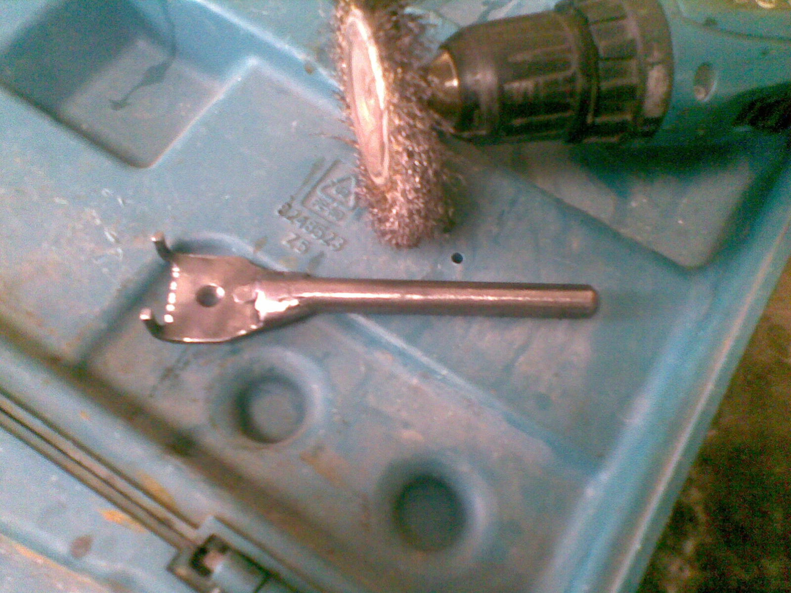

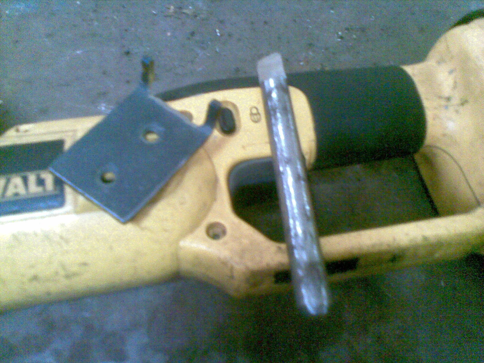

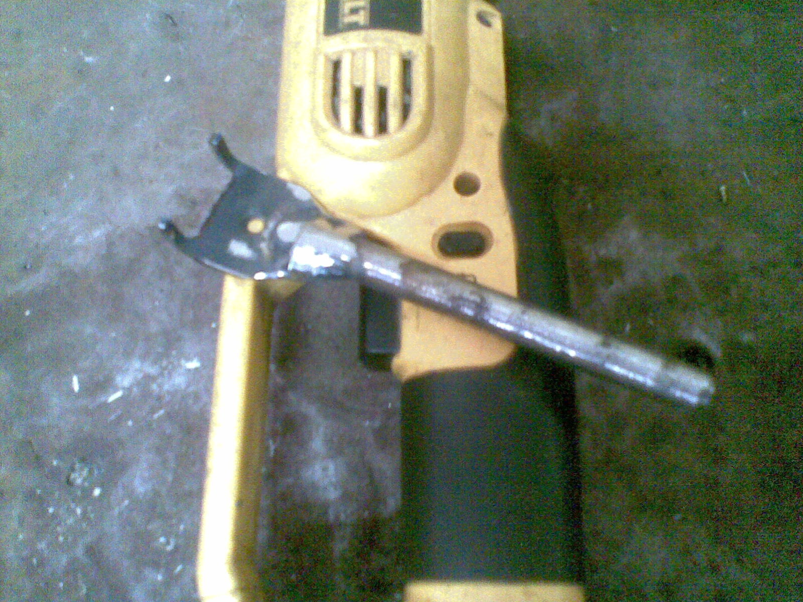

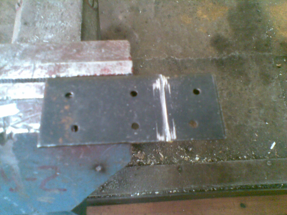

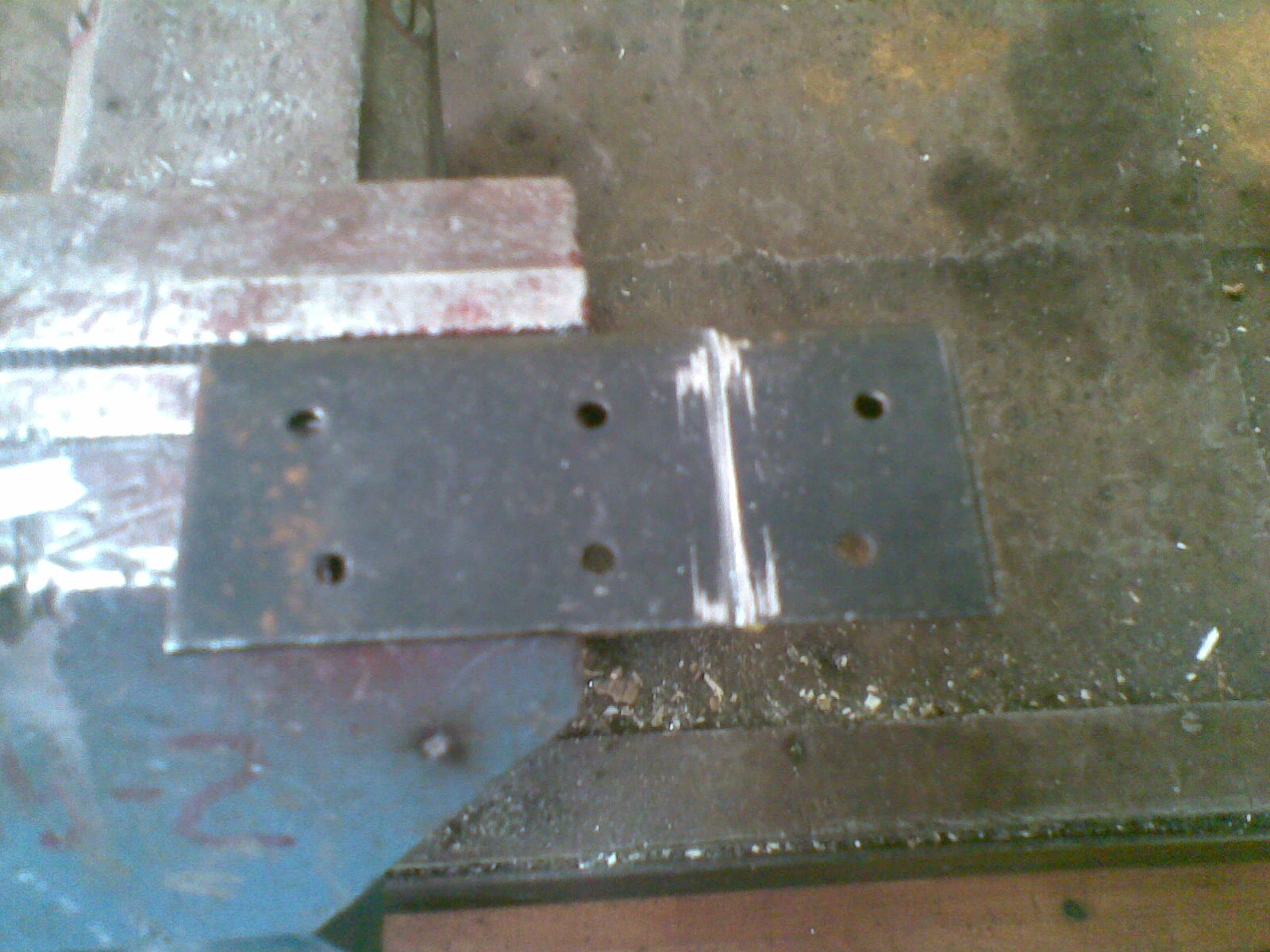

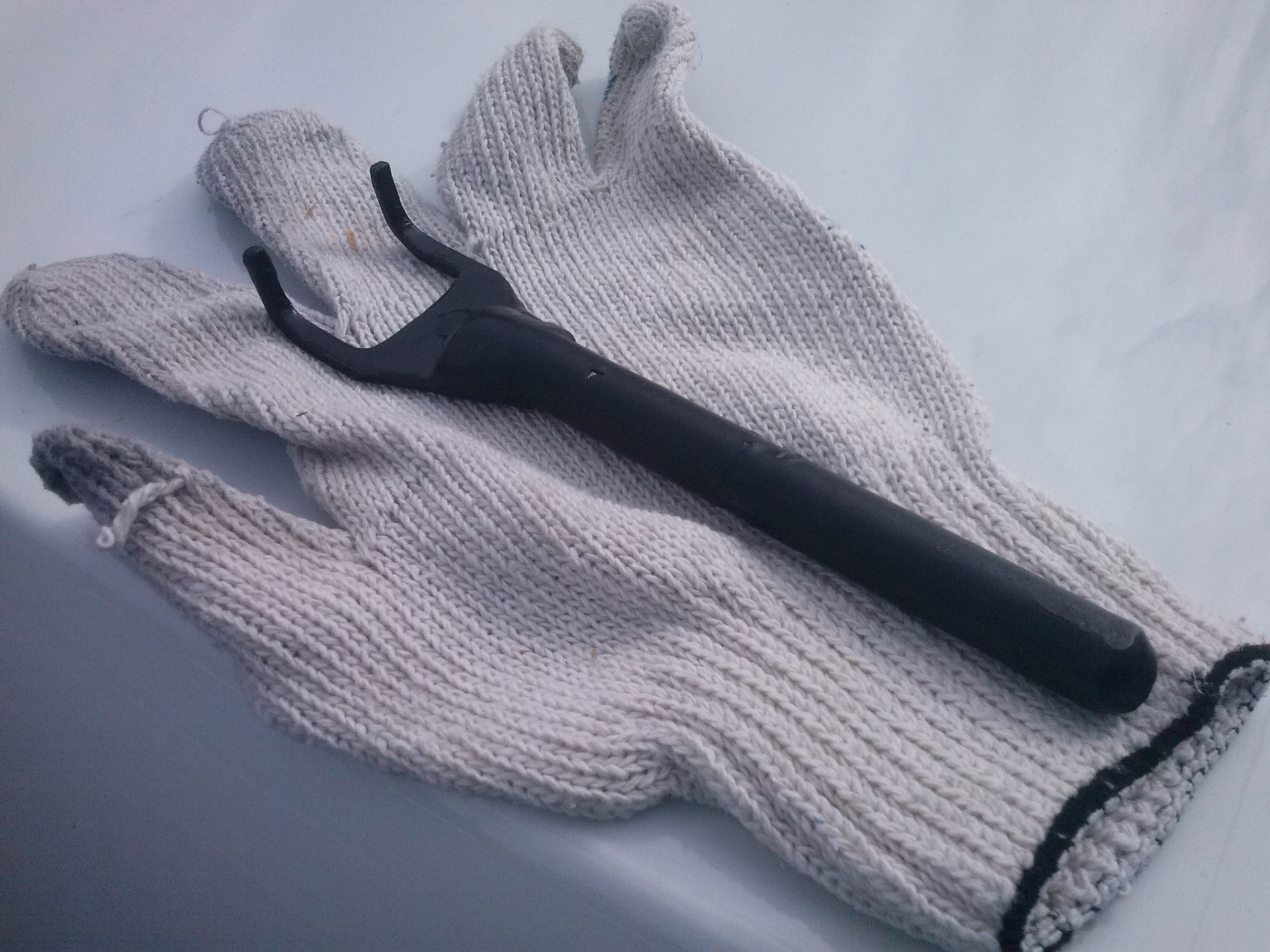

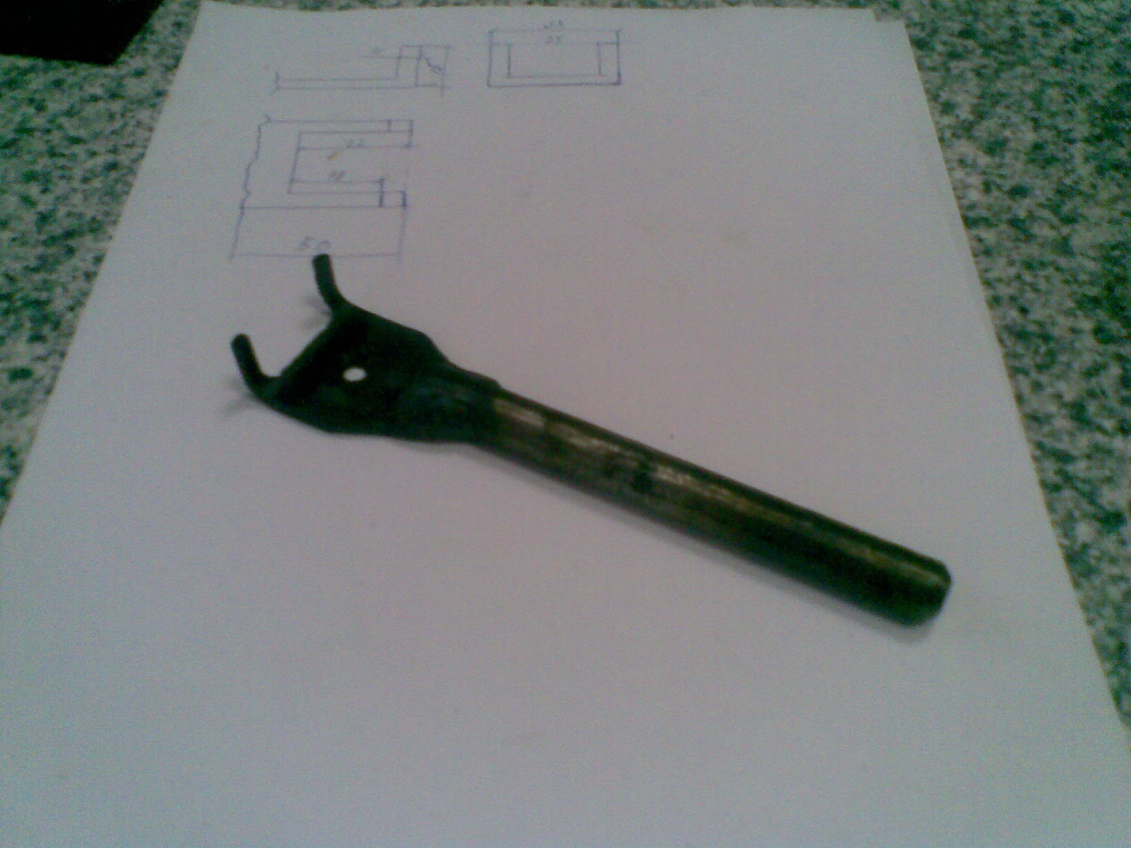

Всем привет, выдался свободный часок, решил сделать ключ съемник катушек зажигания. За чертеж спасибо vostsash . Из материалов уголок и прут, инструменты точило, сварка, болгарка, дрель со щеткой, напильник . Сложного не чего нет, из уголка вырезаем заготовку привариваем прут, обрабатываем поверхность, и красим! С моими темпами езды понадобится года через полтора, но пусть будет, чем делать в последний момент!
Комментарии 2
Вагу на зависть )) Покруче чем у них, и ручка подлинее спину почесать можно ))) Молодец, зачётная тема!
А это весчь!
