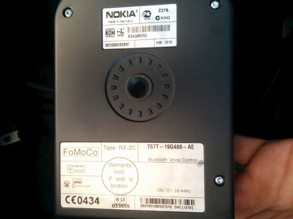

В моем случае вся проводка в машине уже была, стоял блок NOKIA. Откручиваем винт крепления самого блока.
НЕ ЗАБЫВАЕМ ОТСОЕДИНИТЬ АККУМУЛЯТОР! Отщелкиваем разъем с блока и убираем его в сторону.
Подцепляем наш новый блок NOVERO, проверяем. ПОДЦЕПЛЯЕМ АККУМУЛЯТОР Все работало, только звука с BT и USB не было.

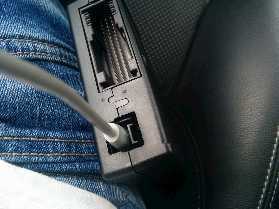

К этому я уже был готов, нужно провода с аукса вставить в колодку идущую на сам блок NOVERO. Черный — в 23 пин, Коричневый — в 6й, Синий — в 5й. Кто-то покупает контакты чтоб вставить их в колодку, но я не знаю где в нашем городе можно их купить. Поэтому решил опять же экспериментировать. С фишки аукса выдернул красную пластмаску, выдавил контакты наружу.
Контакты на этих проводах чуть толще, чем в колодке идущей на Новеро, пришлось аккуратненько плоскогубцами их запрессовать) Кстати, колодка разбирается довольно просто, ломать ее не надо.
Провод USB не стал пока мудрить, сверлить, а засунул в технологическое отверстие бардачка, приклеил к верху на двухсторонний скотч.

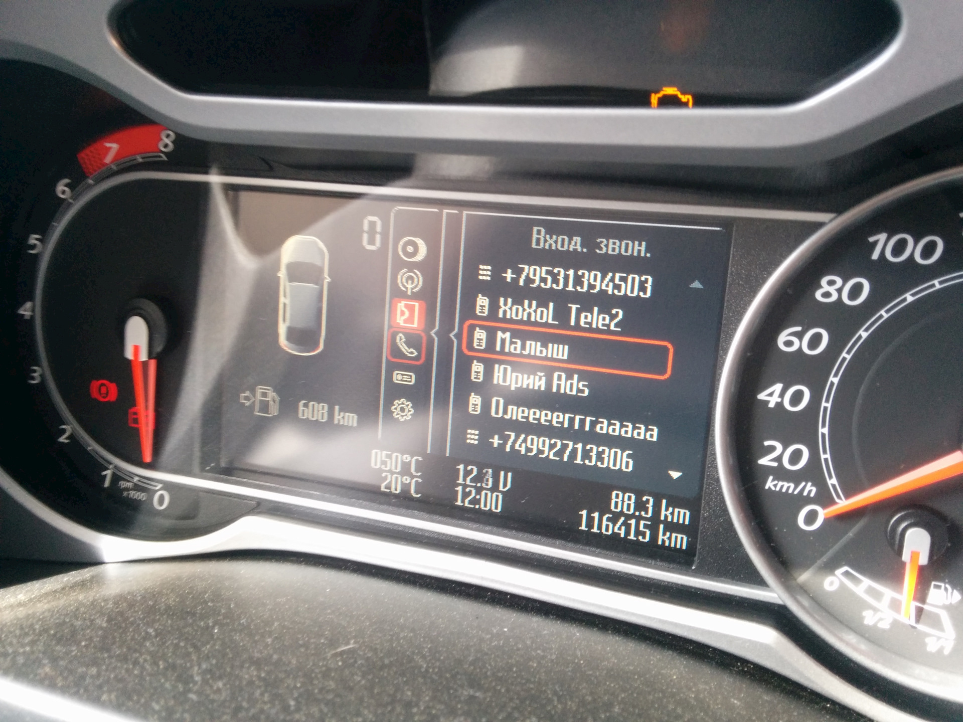

Ну вот и все, ПОДЦЕПЛЯЕМ АККУМУЛЯТОР и радуемся результату! Звук играет отлично, телефонная книга на русском, папки листать можно прямо на магнитоле, БТ аудио, USB. Придется отмечать ;)
