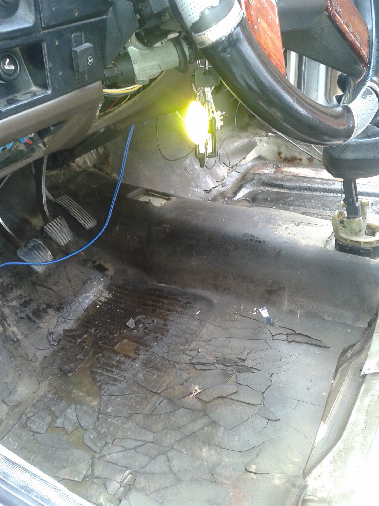

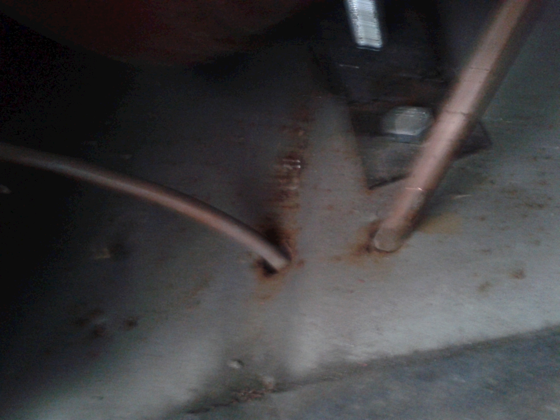

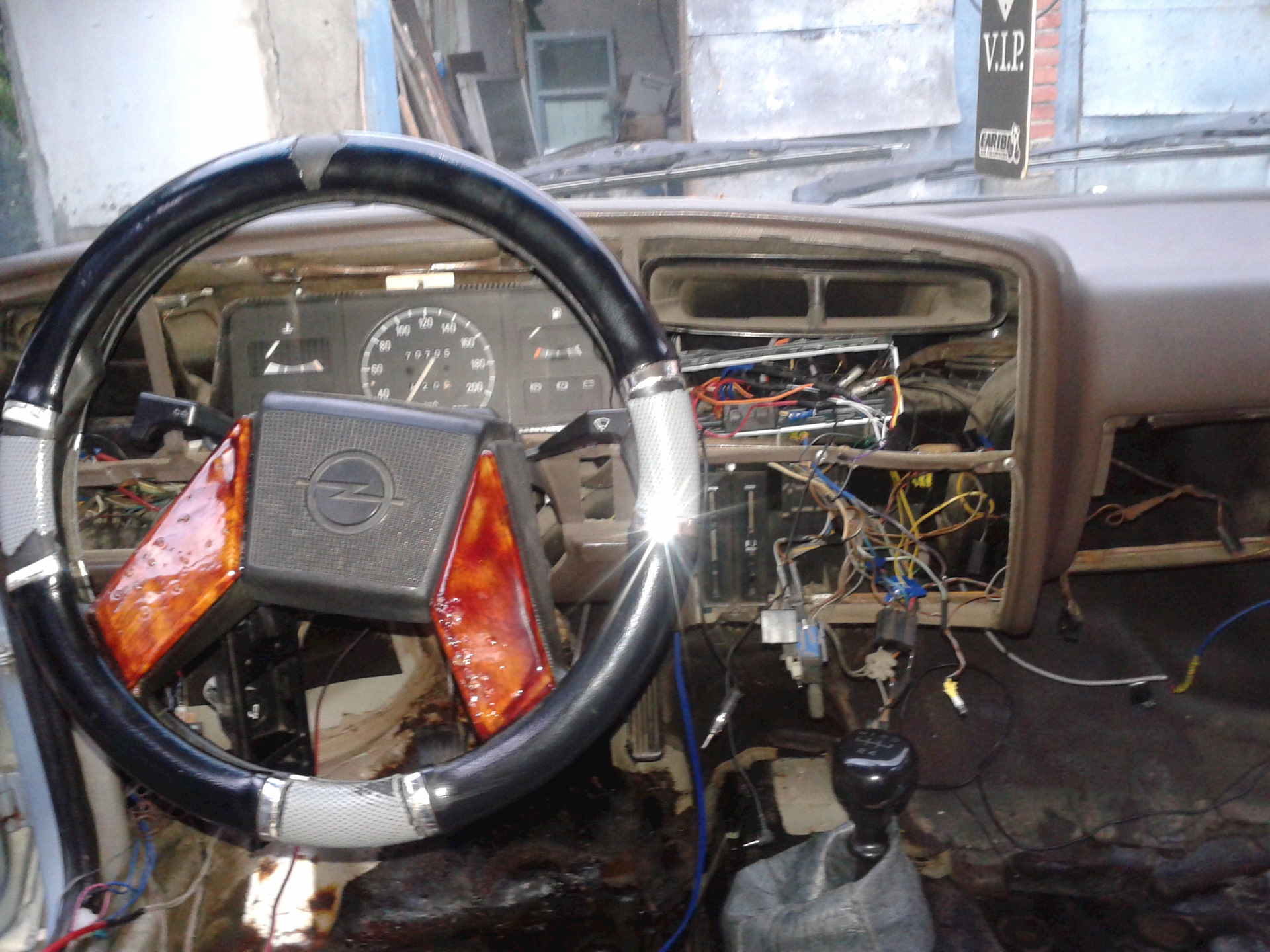

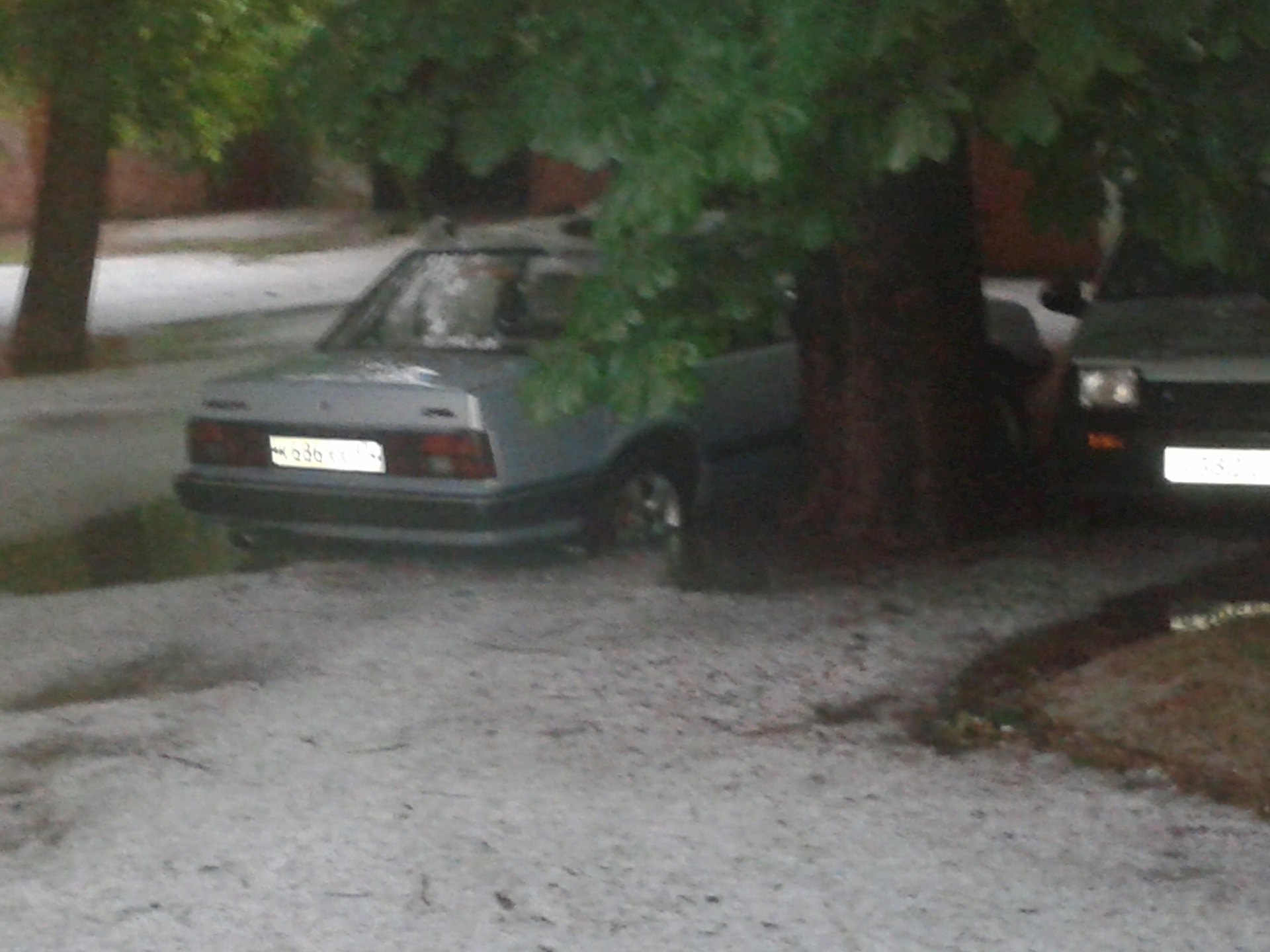

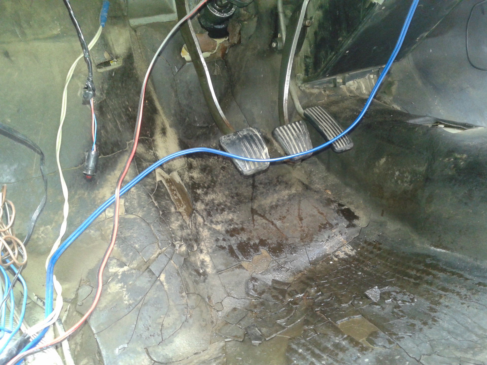

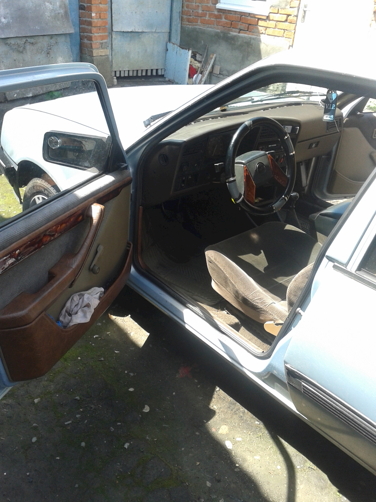

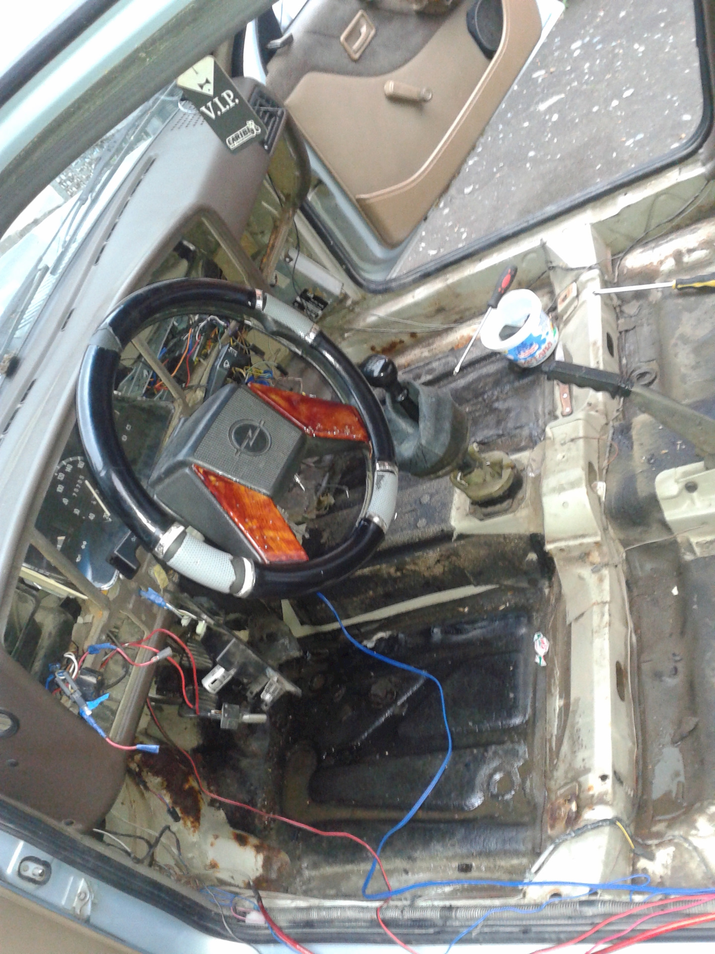

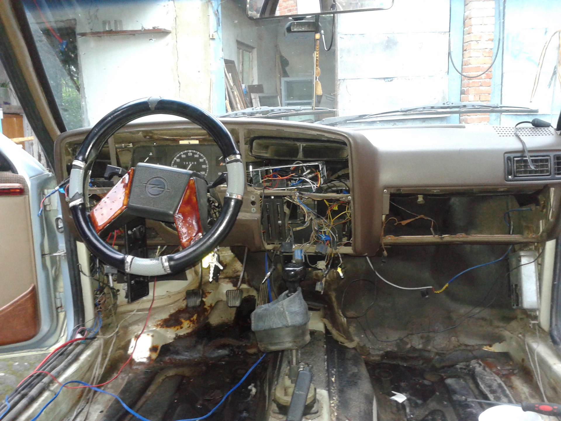

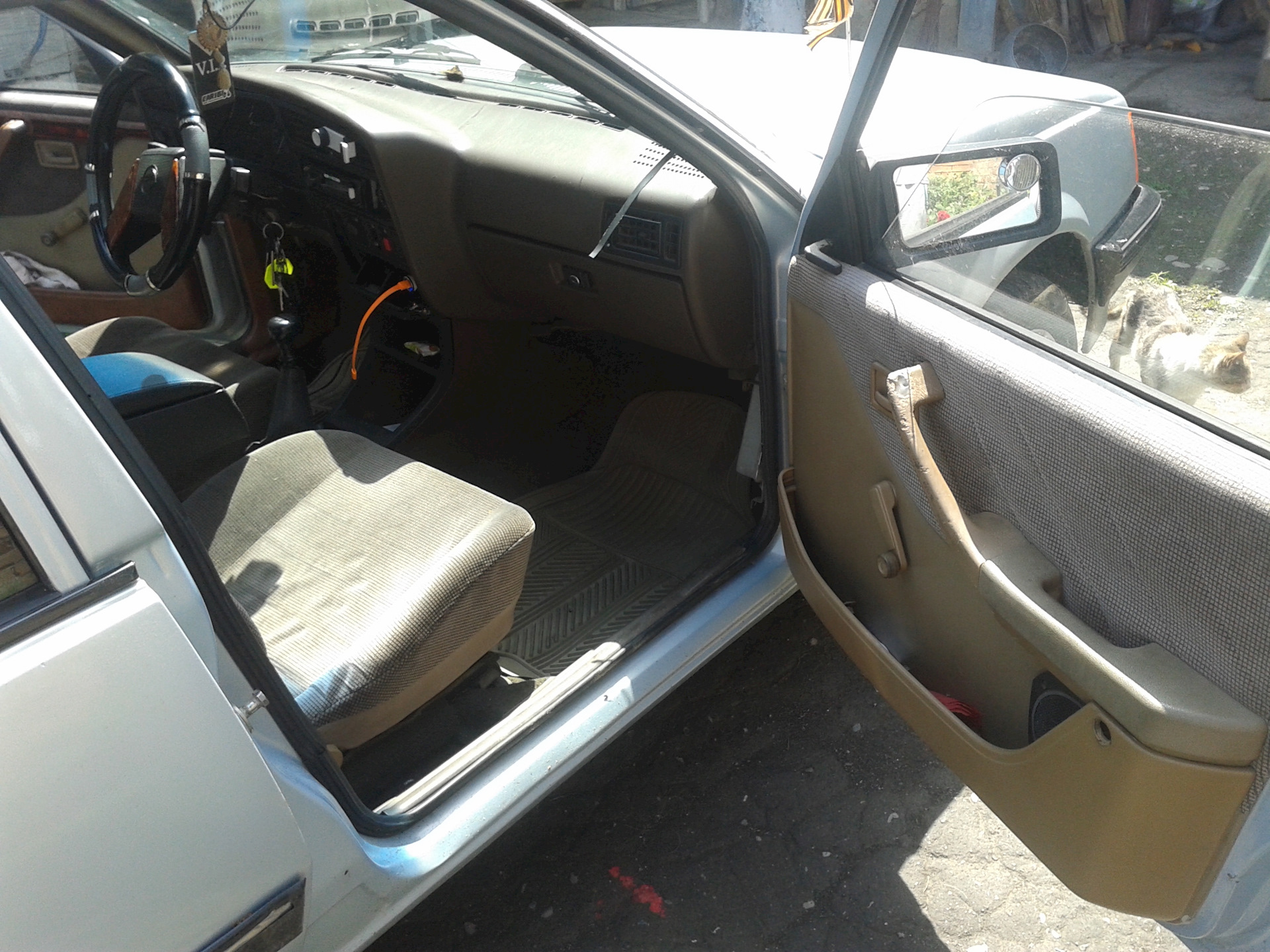

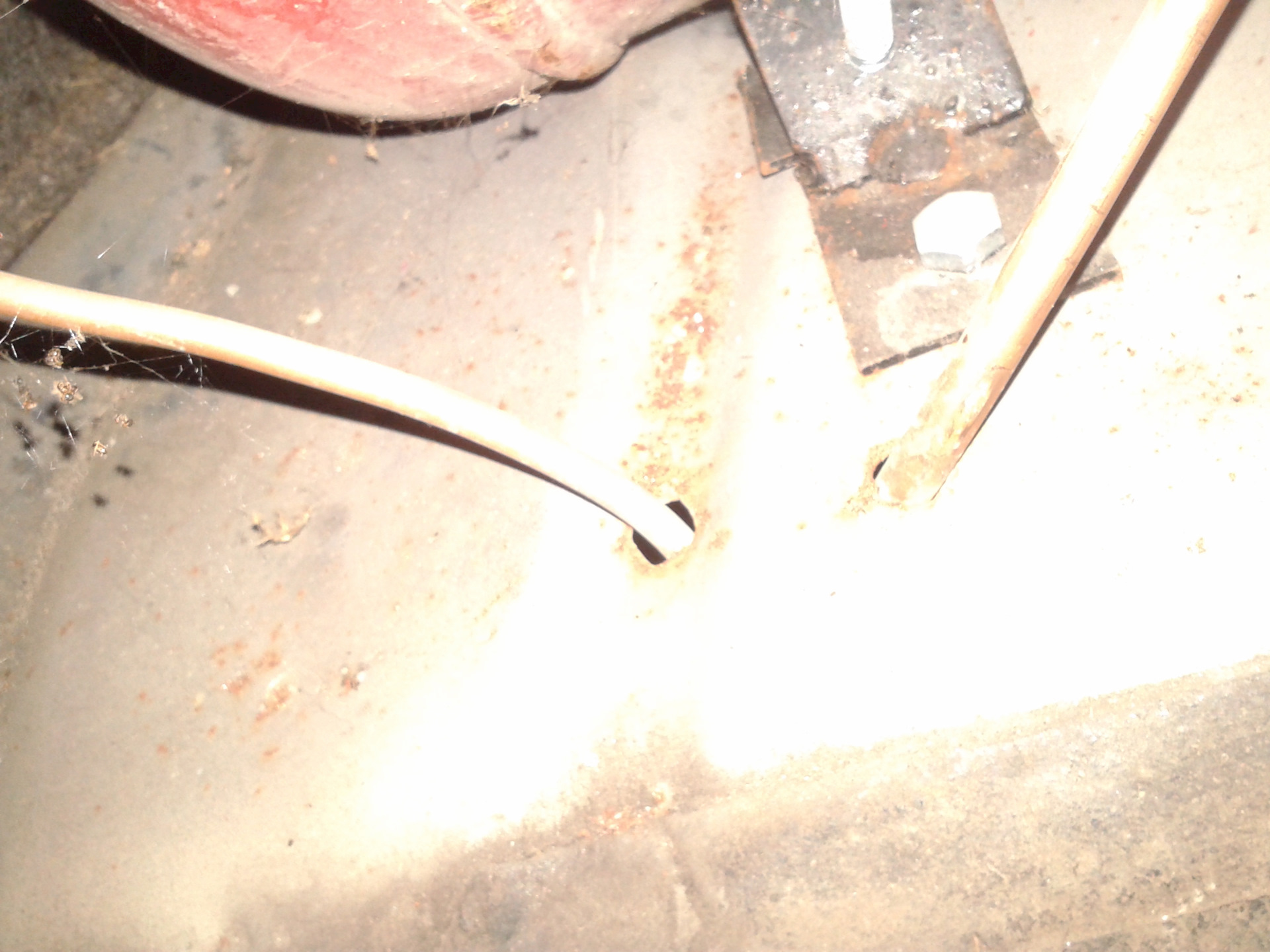

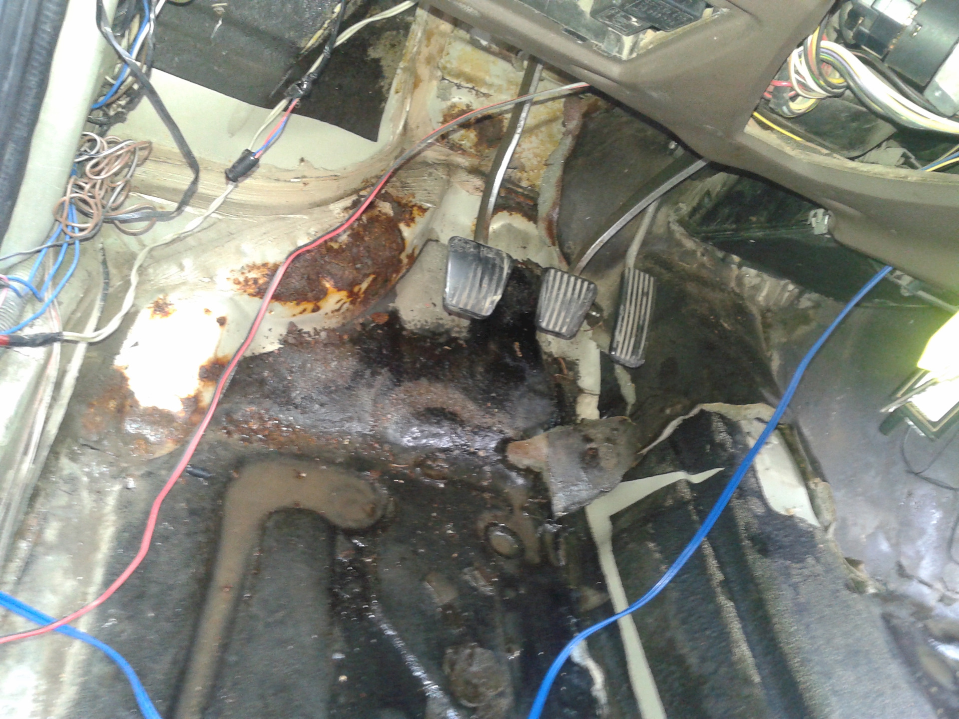

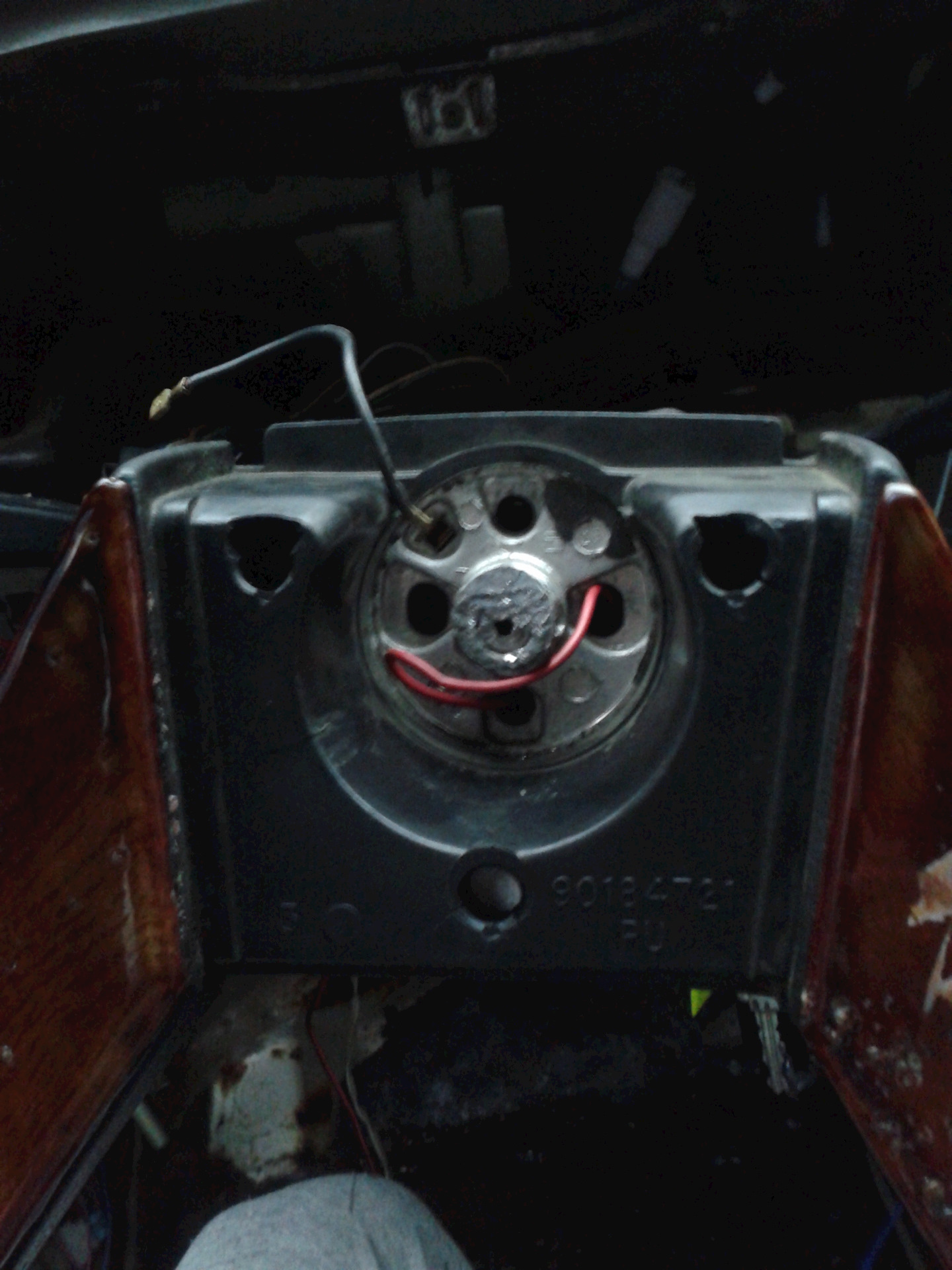

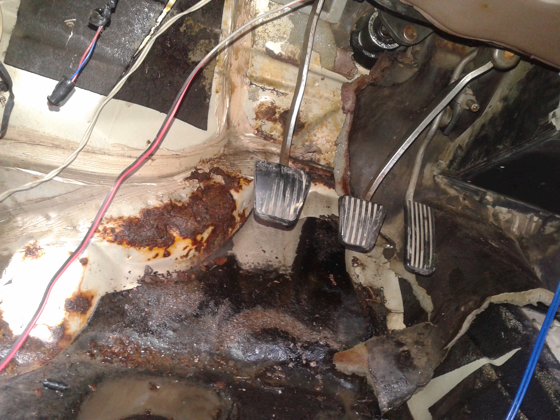

В общем то позавчера у нас, в Нальчике был очень сильный ливень с градом. Сми вовосю пишут. Беда пришла откуда неждали. Градом аську не побило- успел под дерево поставить и накрыть. Зачерпнула кормой водицы моя аська. Затопило по пороги. Выгреб воду. Сегодня решил снять войлок с пола и просушить. За полчаса снял сиденья, потом войлок. И тут запахло весной. Не сильно но всё же. Тут я увидел откуда вода- на днище не было пробок. Вообще! Прошлый хозяин их не поставил. Под передними сиденьями ещё и шумка моторного отсека из поролона. Из неё просто текло. Решил. С пола её отрезать и выкинуть вообще, отрезал, выкинул. Увидел рыжиков, стало интересно, а что там у меря под педалями твориться, а там всё очень плохо, своя экосистема разлагания метала. В общем то я давно хотел летом полностью разобрать аську и убрать рыжики. В общем то настало время. Почти снял торпеду, руль мешает. Запомните никогда, никогда не затягивайте руль до усрачки, иначе снять его целым потом не получится. Теперь мой бж будет пополнятся новыми постами. Всем спасибо и удачи на дороге.

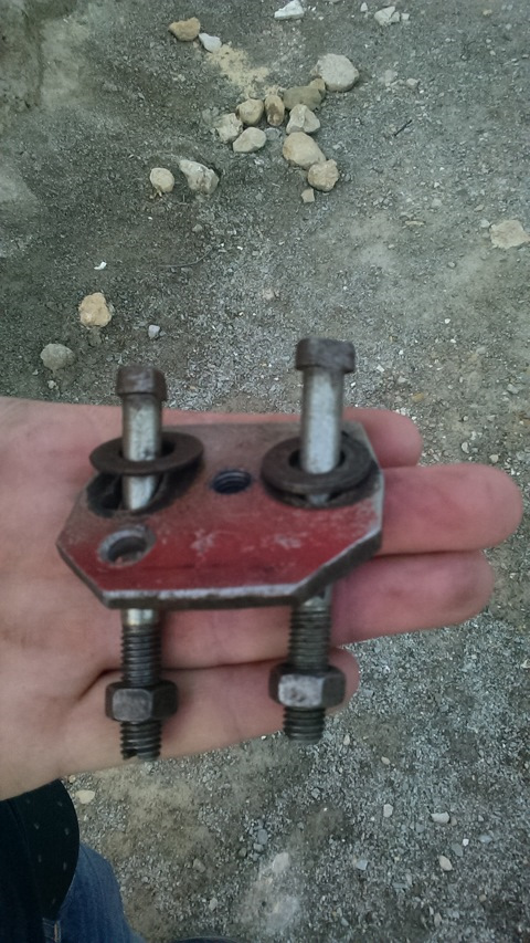

Сьемник делается 10 минут))) два болта 10 обтачиваешь шляпы болгаркой чтоб в отверстия вставились и провернулись. Затем кусок железной пластины (толстую, можно с дверной петли) с 2 дырками и 2 гайки)) все))) у меня в записи про руль можешь глянуть, есть фото такой приблуды))) потом гаечки крутишь и руль сам в руки прыгает)))
а сьемник, есть чертеж или его купить реально?а то я вот торпедо снимать буду и мне тоже нужно!
Два болта, две гайки и желёзка)) на фотке все видно ж вроде)))

Там кстати предпоследняя фотка, газовщики ваще не парились, суки, сделали дырень в кузове и всё. Надо будет обработать.
тебя в школе на уроках труда не учили что по валу бить НЕЛЬЗЯ ?! дырки не видишь специально сделаны для сьмника пятикопеечного…
На уроках труда меня учили что дырка у меня в *опе а это отверстие ))) А так там только гайку поменять. Почитал тут, бывает и хуже, кто-то по спицам молотит с обратной стороны, кто-то вообще ломает руль. На счёт сьёмника это понятно, но где ж его взять. Как говориться ложка к обеду нужна.
opel-st
ну и правильно…я тож всегда накручу гайку, наставлю что нить на вал и ударю…всегда помогало и не заменил не вал ни даж гайку
