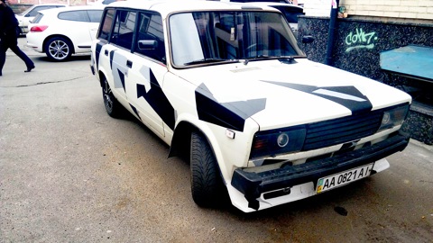

И вот он родненький стоит у меня на машине!
Блок 011 — точен до 82 мм
Укороченные Луганские шатуны
Коленвал 213
ГБЦ 011 пиленая 34 на 32
Убрано 2 мм с головы
Распредвал Эстонец 2
Т-образные клапана, бронза направляйки
Маховик облегченный
Пиленый карб Солекс 083
В общем как-то так, едет бодро очень, ну как по моему жопо-меру_) Замеров никаких пока еще не делал, т.к. еще даже нету тахометра хООО Так что кручу на слух так сказать, пока что_)))
Ну и пару видео_)
В общем в скором времени куплю тах. и еще есть парочка не больших планов доделать и сниму видос или хотя бы сделаю замер разгона_)
Ну, а по поводу макс. скорости то стрелку уже ложил и даже дальше не много_)
п.с. Спидак до 160, коробка 4х ступка и редуктор 02, с передаточным 4.44_)

Ременной мотор на классике хуже по надежности, чем цепной?
Нет, не хуже, но он капризнее чем цепной_)

куда брызговик двиготеля и защиту дел? негоже красавице без трусов ездить)))
Брызговик не стали ставить, а защита не нужна, по сути я по горам не езжу и по бордюрам стараюсь не скакать_)))
на 4-ех ступке и с парой 4.4 160км/ч?бедный дрыготель))
Да бедненький, но мне то нужно было положить стрелку и убедиться что она может и дальше_)))))
Но на самом деле 5той передачи оооооочень не хватает_(
Редуктор не хочу менять ибо он меня устраивает всем, а вот коробку конечно не помешало-бы_))))

не стоит так насилывать короткошатунный двиг))))
на переднем приводе двигатель аналогичный, а шатуны еще короче;) все наваливают и радуются)
Теперь и понаваливать можно!
Да, теперь можно и навалить_)
