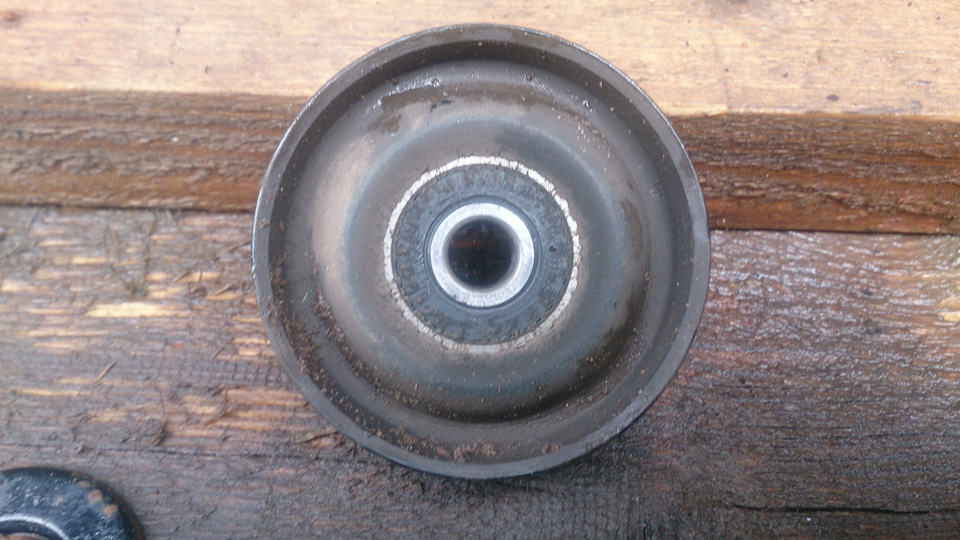

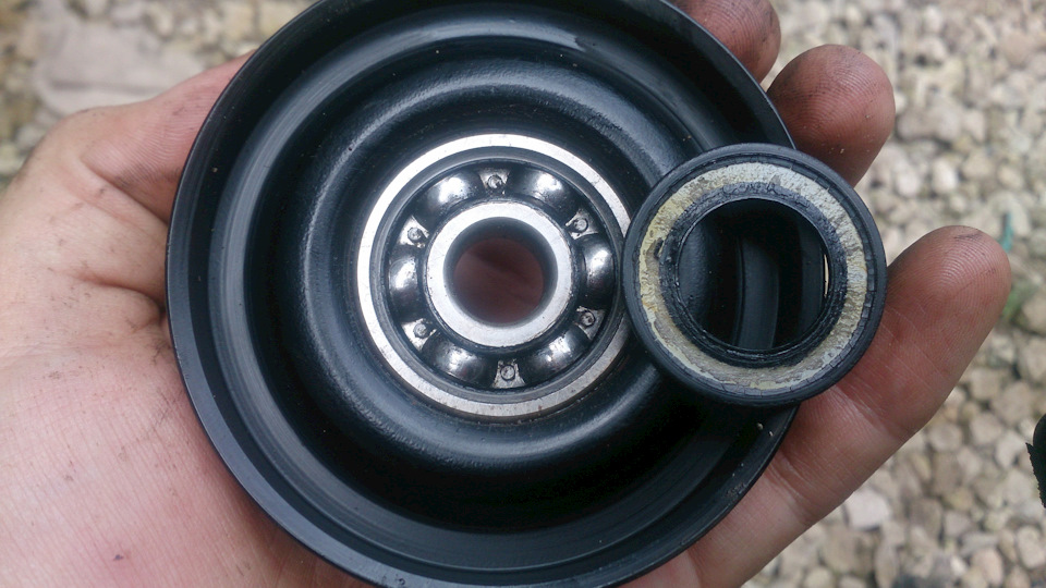

Заменил ремни навесного оборудования и смазал натяжной ролик кондиционера.
Ремень генератора и помпы — GATES — каталожный номер — 4PK885
Ремень гидроусилителя — GATES — каталожный номер — 3PK675
Ремень кондиционера — BOSCH — каталожный номер — 19879 47896

Какую смазку использовал?
боковую
Днища желательно бы тоже, там снизу надо гену ослабить, чтобы потом сдвинуть и снять ремень
процес сложный по замене ремней
Неа, главное защиты снять, один менял минут 30 наверное, не спеша
меня замучал свистеть нагреется свист пропадает незнаю как с этим бороться
Разбери и смаж мой хоть и не люфтил но смазки там почти не было, да и может просто нужно подтянуть чутка ремень
ролик свистел по утрам
Неа, даже не шуршал, просто решил смазать для профилактики)
