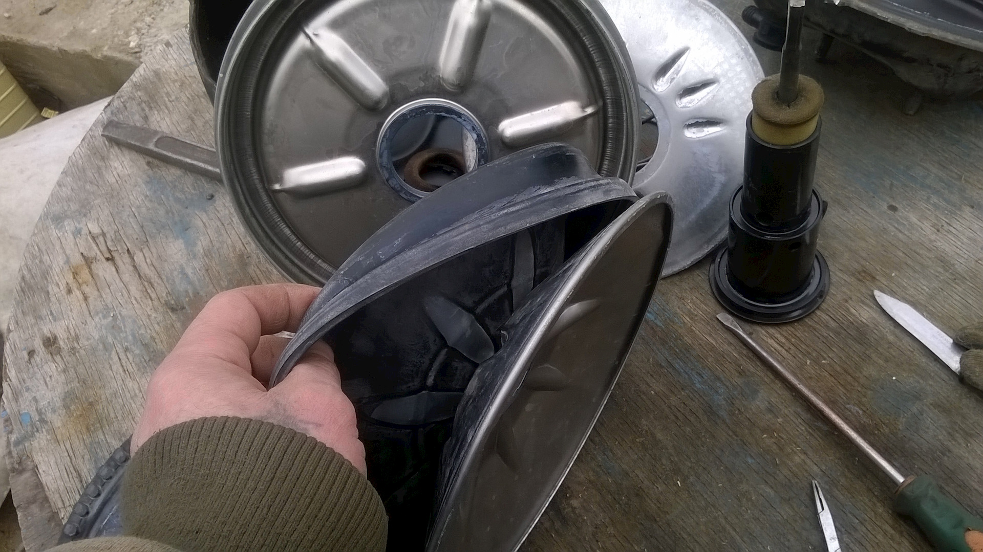

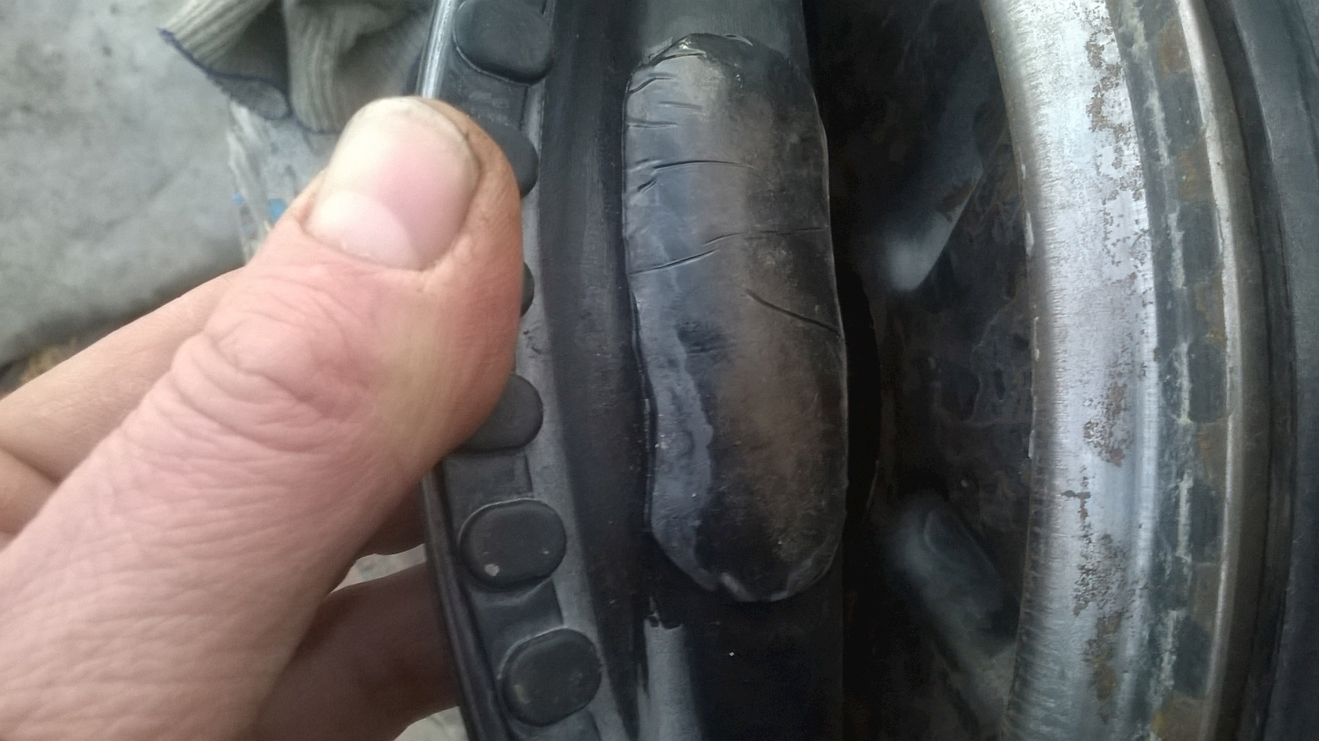

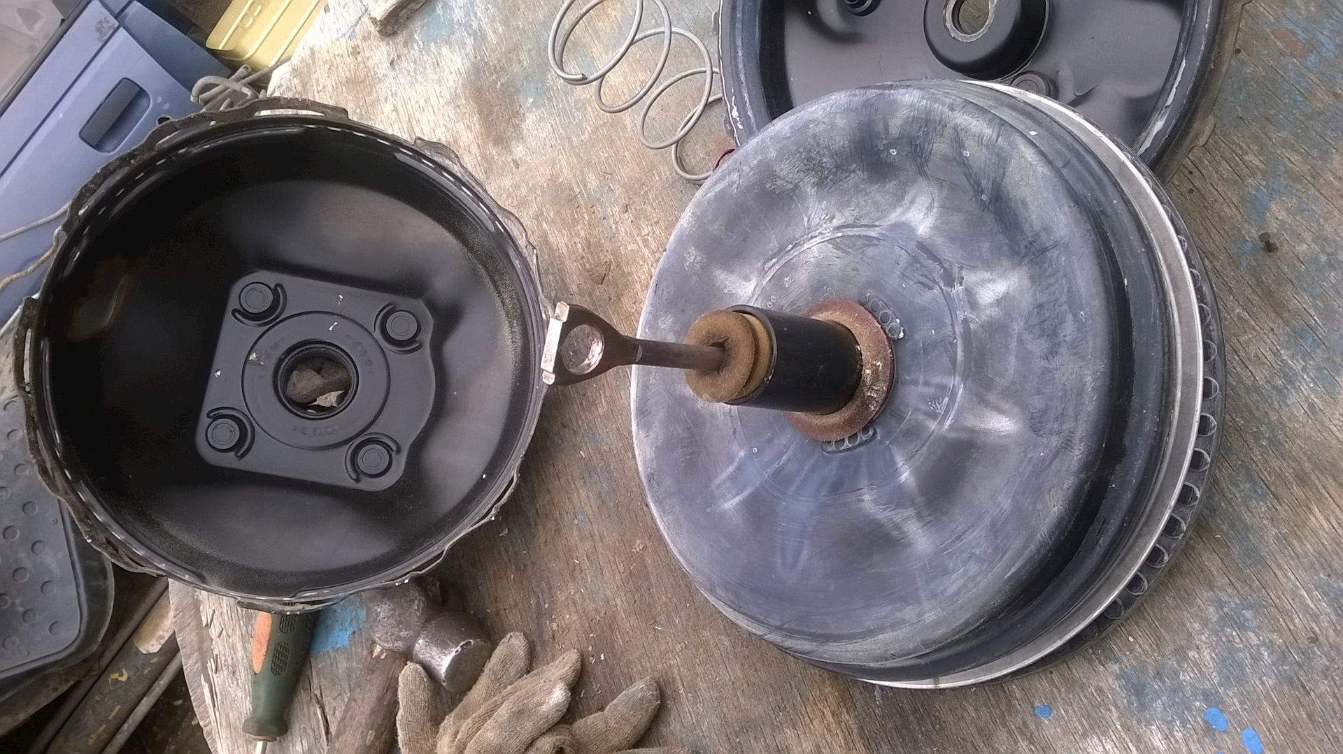

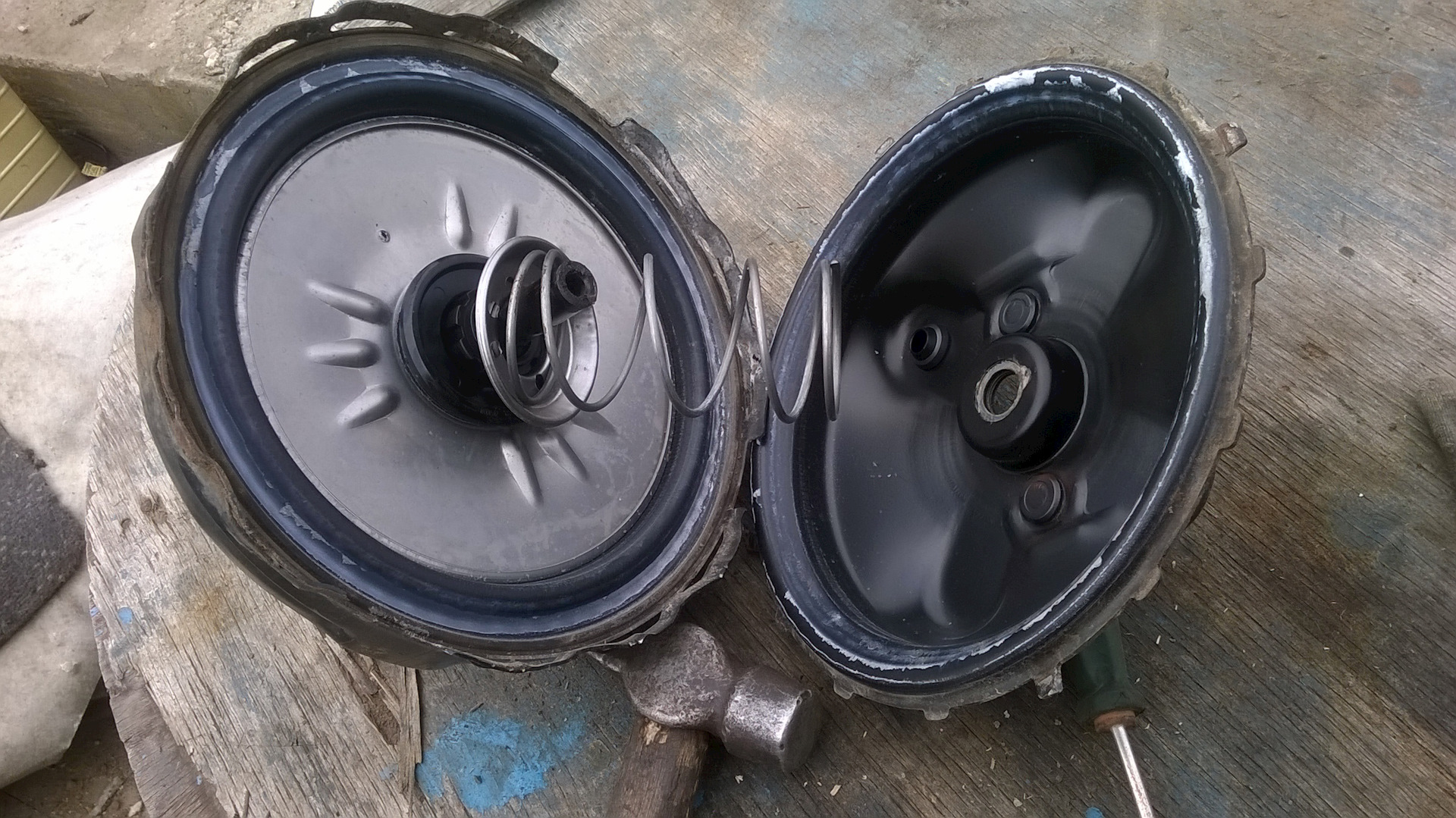

Привет всем! В один из дней начал чудить тормоз и слышалось шипение при нажатии, это всё надоело и решил снять . Всё открутил, возник вопрос что делать, где то у кого то читал, что он разберется. И действительно, по виду должен открываться как крышка на банке, но ручонки должны быть не хилые, так что просто подковырнул защёлки и всё разобралось. Внутри тарелки и две резинки, при осмотре одной, увидел дырку.
Не могу выкинуть то, что можно отремонтировать, так, что идём в шиномонтажку. В одно почему то отказался, не беда, идём в другой. В другом, мужичок на слегка на веселе, готов был хоть палец мне на вулканезаторе закатать за мои деньги, согласился. Погуляв минут двадцать, всё готово.
Ну вот так всё получилось. Всё собрано обратно и работает как новое. При сборке промазал край герметиком для надёжности. Цена вопроса 150 р.

я себе на 99 тоже ремонтировал вакуумник. тоже зашипел. ВСЕ поголовно говорили, что его разбирать нельзя, даже продавец ремкоплекта говорил, что вакуумник не разбирается. но глаза боятся, а руки делают. также подковырнул корпус, разобрал, заменил резинку и всего делов то))
