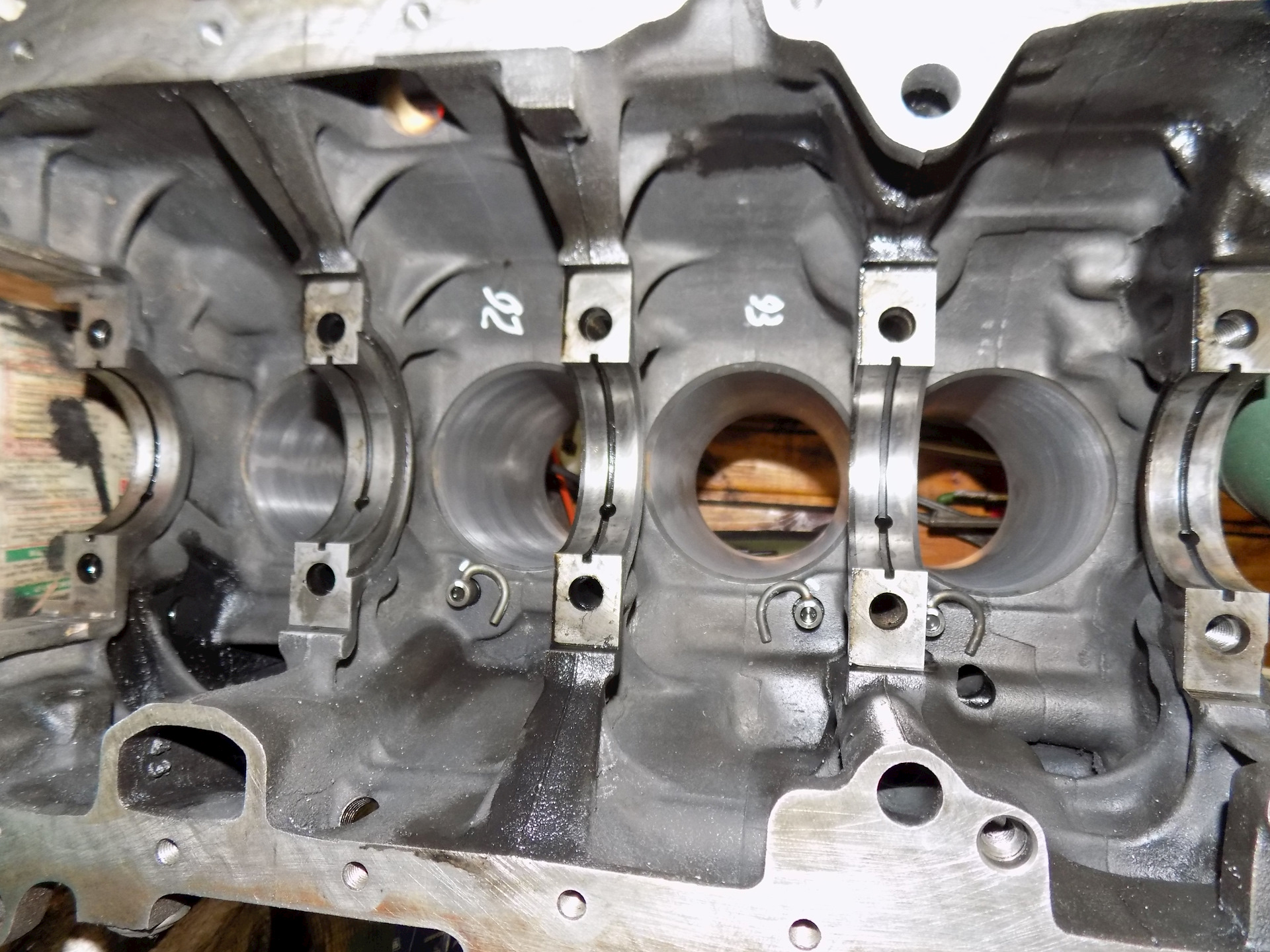

Если возникает необходимость расточить блок двигателя 1.9 вам придется извлечь жиклеры. Не, можно их в принципе загнуть, но по сути это одно и тоже. Форсунки одноразовые. То что они разовые, не проблема, слава Богу цена им 350руб.= 5$ (7700109892, 7700109893). Проблема в другом, форсунки, мягко говоря, космический корабль.
Форсунки изогнуты в нескольких плоскостях. А именно форсунки парные, 3 и 5 градусов, на некоторых ДВС еще есть 0 градусов. Устанавливаются при помощи специального станка. А точнее, их много.

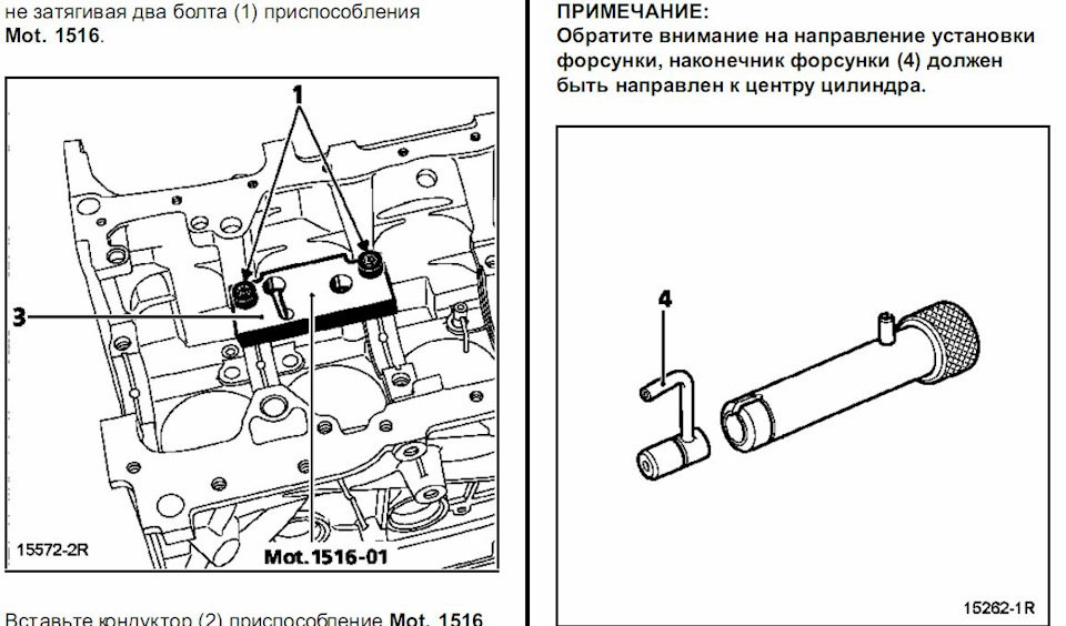

Что бы их извлечь нужно:
1. Высверлить дно. (сверло 7);
2. Вставить mot 1485 или 1485-1 при помощи шестигранника;
3. Присоединять мот 880 и извлечь…
смотрим что нужно, что бы их установить!
1. Платформа 1516, 1516-01, 1516-02.
2. Съемник 1485 или 1485-01
3. Оправка 1562
Если всего этого у вас нет, а найти эти приспособы даже за большие деньги проблемно. Читаем что делать:
Извлечение:
1. Высверливаем сверлом 7, шарик не трогаем.
2. Нарезаем резьбу;
3. Обратным молотком выбиваем форсунки;
4. Если резьба не выдержала, рассверливаем на следующий диаметр и повторяем операцию;
Посадка:

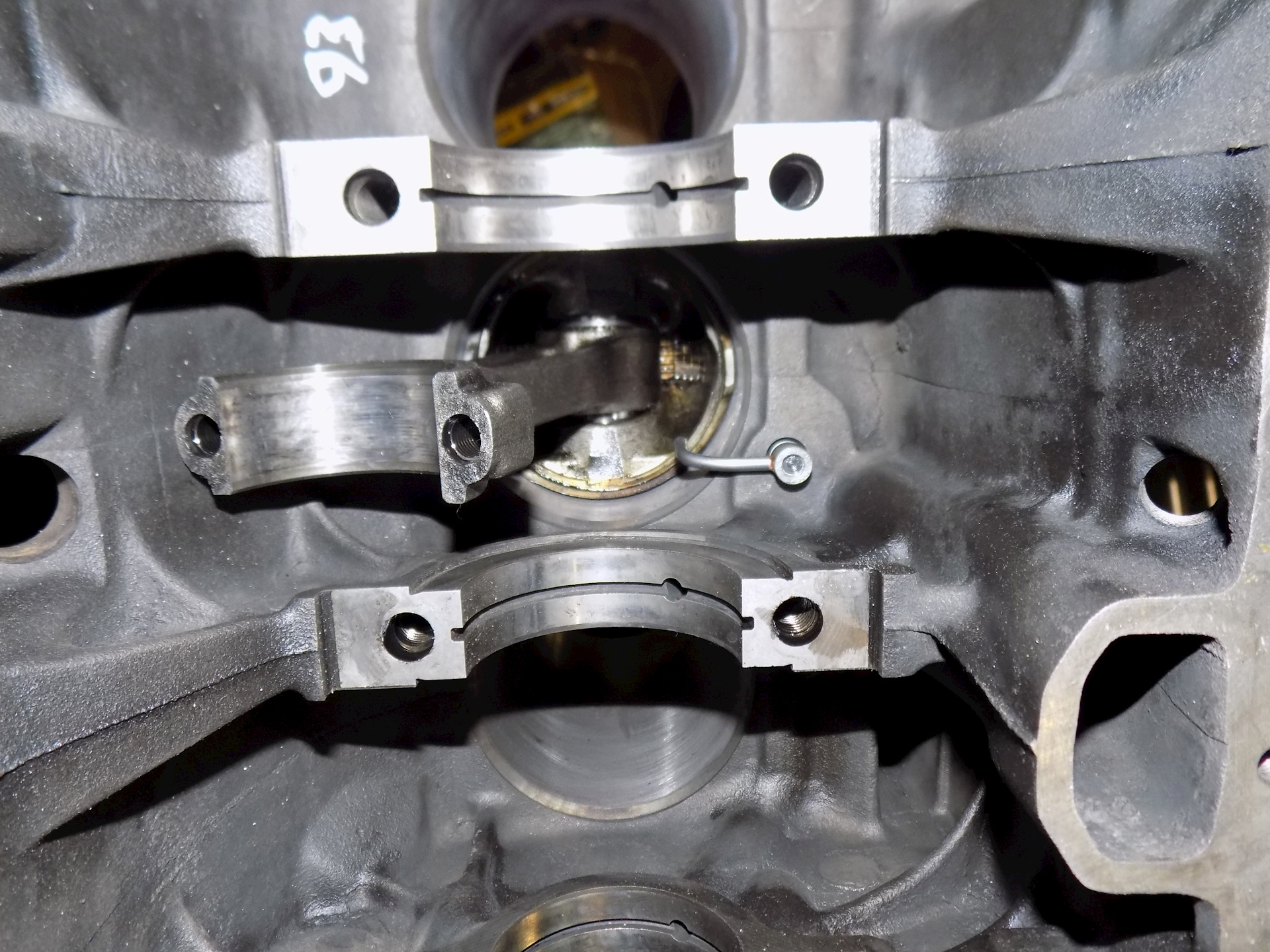

1. Для установки форсунки без спец прибора, советую сделать следующее. Снять кольца с поршня и поместить его в цилиндр, имитируя рабочий ход. Наживите форсунку в посадочном месте. Мудрить, с градусами смысла нет, все равно не выйдет. Но в теле форсунки есть отверстие для сопла, вот оно должно расположено в плоскости пересекающую параллель под углом 90град. Для уточнения правильности посадки, протяните поршень по цилиндру, и смотрите, куда смотрит носик форсунки, он должен быть направлен в центр цилиндра;
2. Форсунки помещаем в морозильную камеру;
3. Посадочное место разогреваем;
4. Если есть подходящая оправка, используем ее, если нет – используйте ось подходящего диаметра;
5. Форсунки сажаем на глубину, до тех пор, пока выемка на теле форсунки не поравняется с стенкой блока;
Вот и все.

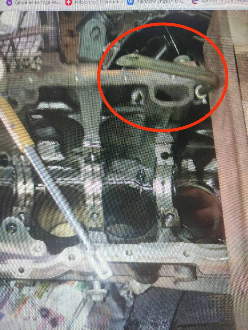

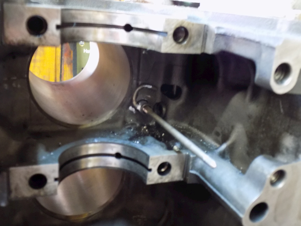

Роман привет. На первой фото трубочки согнуты. Тоесть их можно как-то согнуть? Надо ли греть? Трубочки хрупкие? Свой мотор буду точить, сегодня возил на промер, там сказали форсунки снять для расточки мотора.(
По хорошему их нужно менять. Но в отдельных случаях можно аккуратно загнуть, потом разогнуть. Если хотите по этому пути, тогда да — лучше нагреть. Но без фанатизма.
Ок, спасибо. Вот еще нашел только что.
