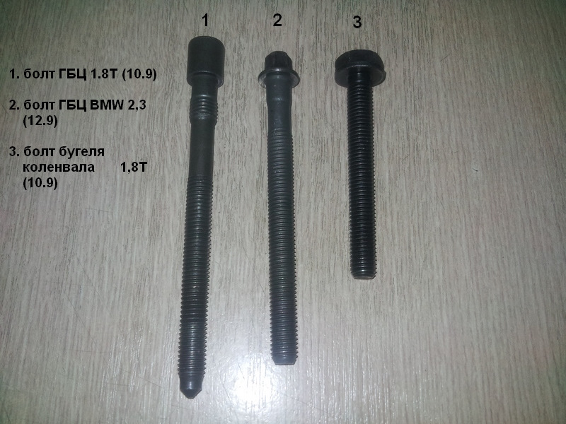

Значит тема такая. Ищу болты от какого либо другого автомобиля с параметрами 10х1,5х100мм либо длиннее. Самая главная задача найти болты с выбитыми цифрами на торце шляпки болтов 12.9. Это их прочность. Причина в том, что родные стоковые болты VAG на 1.8Т с прочность болтов 10.9 вытягиваются очень заметно. Для стандартного мотора может это норма, но хотелось бы чтобы был запас.

Так от чего подошли, непомнишь? Тоже нужны сейчас на бугеля, длиной не меньше 90мм.Вот думаю болты гбц бмв взять.
