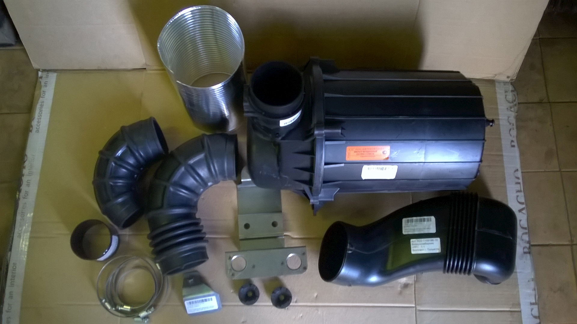

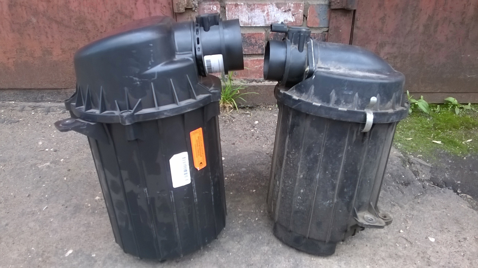

Так как эту проблему успешно устранил завод ГАЗ, выпустив воздушный фильтр нового образца для Газель NEXT, то и я решил последовать его стопами. Сказано — сделано. Установочный комплект был мной официально заказан и успешно выкуплен за кровные 5710 р. В поставку был включен по моей просьбе ёщё и запасной фильтрующий элемент. В комплект для установки входит 14 наименований заводских деталей общим количеством 17 штук.
Каково же было моё разочарование, когда оказалось, что фильтр просто НЕ ПОМЕЩАЕТСЯ в подкапотное пространство Соболя Бизнес. Нет, изначально я понимал, что новый фильтр больше, плюс придётся помудрить с кронштейнами крепления… Но он просто НЕ ЛЕЗЕТ никуда. С левой стороны мешает ГУР (по высоте), с правой — генератор и насос ГУР (по ширине). :(((
Решил дорабатывать корпус фильтра старого образца (уже есть пара идеек на пробу).

Коллега подскажите, резиновые патрубки/воздуховоды со стороны крепления к двигателю, диаметром судя по фото одинаковые?
Нет. Нижний патрубок в месте крепления к турбине меньше диаметром.
Всем привет. Подскажиде, господа Газелисты)
Меня сильно настораживает эта гофра на отводе, хомутов я ни где не видел. Как она уплотняется с резиновыми отводами?
Какая именно? Фото приложите.
Извеняюсь что воспильзовался вашим фото. Уже 3 недели, как заказал машину, вот жду когда придет и зучаю инфу по доработке.
SVK68
Нарисовал стрелку на скрине
Это фольга. Крепится посередине воздуховода одним хомутом, надетым на неё.
Ааа. Получается она служит не уплотнителем, не воздухоаодом, а чисто как защита от перетирания и прочего?
Спасибо
Как тепловая защита.
Понятно.

Тоже сразу первая мысль — горизонтально его уложить, только не вместо АКБ, а прямо в параллель попробовать — как на машинах с кондиционером. Неужели так тоже не влезет?!
Горизонтально над двигателем примерял — капот не закрывается.
Или ещё как-то можно? Я его по всему подкапотному пространству гонял, как мартышка очки из известной басни… :)
Жаль… Грусть-тоска. Я собирался в июне тоже покупать и ставить — думал закрыть полностью этот вопрос для себя. Спасибо, хоть деньгу теперь сэкономлю.
Правильно! Умные должны на чужих ошибках учиться.
А я из-за собственной гордыни (думал что уж у меня-то точно должно всё получиться с ходу) теперь думаю как деньги вернуть. :(
Nikolay-Markov
Я ещё один способ нашёл, который я не рассматривал — поднять и наклонить. Вот здесь фото: www.drive2.ru/l/9378830/
Я имел в виду вот такой вариант, когда про "горизонтально" говорил:
Надо же, прикольно! Нет, такой вариант я не рассматривал. Я над двигателем пробовал примерить, совершенно горизонтально, а здесь в стороне, и слегка под наклоном. При таком расположении возможно есть шансы на успех, но и трястись на таких тонюсеньких кронштейнах он будет сильно!
Да кронштейны-то не проблема любые сделать. Главное — влезет так или нет?!
Если до выходных свой набор не продам, и дожди не зарядят, то постараюсь примерить. Если же не сложится, то размеры сниму и напишу. Сможешь модель из картона сделать и примерить по месту.

Пока суть да дело решил снять размеры (на фото).
Обрати внимание — внизу есть два прилива, выступают на высоту 25мм. Воздухозаборник сбоку имеет размер 90х50х145. Общая высота указана без учёта датчика массового расхода (т.е. ещё +2см).

Позавчера попробовал расположить новый фильтр горизонтально. Если и влезает, то практически впритык, и так, что гофру не натянешь — изгиб крутой. Может что-то и можно придумать, но я уже не буду пытаться. Сам фильтр со всем набором выставил на продажу.

как вариант — убрать акум и поставить фильтр по горизонтали …
Спасибо, но слишком много переделок. Да к тому же я планирую перенос фильтра на левую сторону, т.к. справа нужно место под принудительно вентилируемый интеркулер, а родной фильтр как раз помещается над ГУР.
